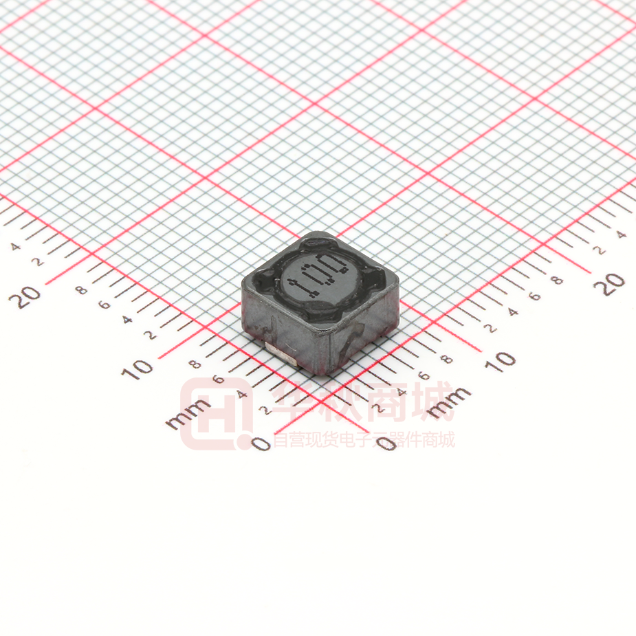

    功率电感 10µH ±20% IND_7.3X7.3MM_SM 4.50mm 7.30 x 7.30mm 49mΩ 1.84A

物料型号:YPRH0704系列
器件简介: - 高电流型 - 采用铁氧体骨架和紧凑尺寸 - 低核心损耗,适用于高频电源应用 - 大端面,便于PCB粘接 - 工作温度范围:-40℃至+125℃
应用信息: - 便携式通信设备 - 笔记本电脑、数码相机、液晶电视 - VTR、办公自动化设备的电源 - DC/DC转换器
产品识别: - 型号:YPRH0704 - 尺寸:7.30±0.5mm x 7.30±0.5mm - 电感值:1.00uH至1000uH - 电感公差:N=±30%, M=±20%, K=±10%
参数特性: - 电感值测试频率:100KHz - 最大直流电阻:0.015Ω至6.000Ω - 最大额定电流:0.18A至9.00A
