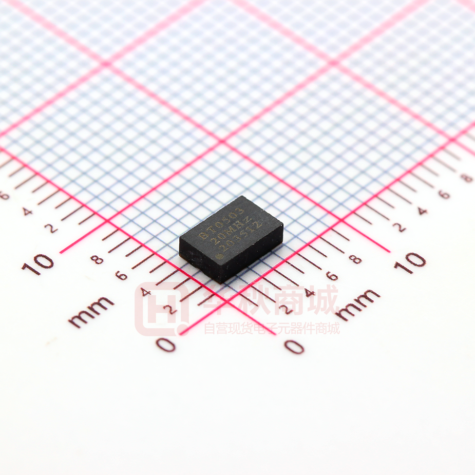

物料型号:BT0503
器件简介:这是由Xtaltq Technologies生产的BT0503,一款温度补偿晶体振荡器(TCXO),提供超稳定宽温度范围的SMD封装,尺寸为5.0×3.2mm。
引脚分配: - Pin1:Vcon. 控制电压 - Pin2:Gnd, 地 - Pin3:Fo. 输出 - Pin4:Vdd, 供电电压
参数特性: - 供电电压:3.3V至5V - 供电电流:典型值为3mA至6mA - 频率范围:10MHz至52MHz - 温度频率稳定性:在-20°C~+70°C范围内为±0.5ppm - 输出形式包括LVCMOS和裁剪正弦波 - 负载电容:10kΩ//10pF(裁剪正弦波)或15pF(LVCMOS) - 工作温度范围:-55°C~+95°C - 存储温度范围:-55°C~+125°C
功能详解: - 该振荡器提供了优秀的温度稳定性和频率精度,适用于基站、仪器、合成器、SDH/SONET、医疗电子等领域。 - 具有低功耗、小尺寸和高可靠性的特点。
应用信息: - 主要应用于需要高精度时钟信号的场合,如通信设备和医疗设备。
封装信息: - 封装尺寸为5.0mm x 3.2mm,适用于SMD贴装。
