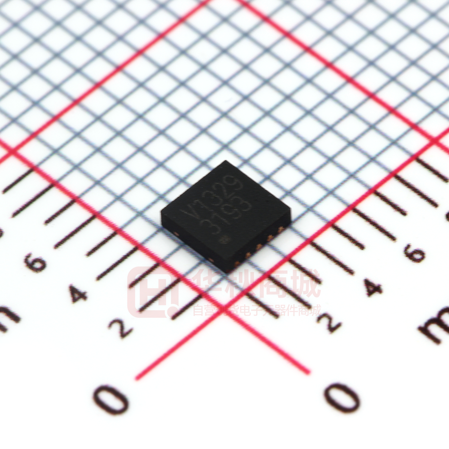

    2.7V~5.5V DFN-10(3x3) 3路RGB驱动芯片
SN3193I310E 数据手册
SN3193 支持多维全彩自动呼吸 3 路 RGB 驱动芯片 简介 特性 SN3193 是一款支持多维全彩自动呼吸模式(任意颜 色自动呼吸)的 3 路 RGB 驱动芯片。该芯片内置记 忆寄存器和自动呼吸控制, 只需要编程一次,便可实 现自动呼吸,大大节省了外部系统资源。每路最大输 出电流为 5mA ~ 42mA 的 5 档可调。          SN3193 通过 I2C 接口对 LED 编程。在一次编程自动 呼吸模式下,每路输出的呼吸过程可独立编程控制, 在此模式下,无需占用系统资源。在 PWM 亮度控制 模式时,每路输出的电流可 256 级独立编程控制。当 输出接为 RGB 组灯的时候,通过配置 RGB 的 R,G, B 的 PWM 级数和自动呼吸过程控制,便可实现多达 1600 万种绚丽颜色的单颜色自动呼吸或者自动变颜 色呼吸。 2.7V~5.5V 的供电电压 I2C 接口通信,支持连续写数据地址自加功能 内置自动呼吸控制,只需要编程一次 3 路独立控制的带 Gamma 补偿的自动呼吸模式 3 路每路单独 256 级 PWM 细腻亮度调节 1 组 RGB 独立控制可配任意颜色 RGB 呼吸模式 5 档可调最大输出电流 过热保护功能 DFN-10(3mm × 3mm)封装 应用   SN3193 使用 DFN-10(3mm × 3mm)的封装形式。工 作电压在 2.7V~5.5V,工作温度范围为-40°C ~ +85°C。 手机和其它掌上电子设备的 LED 显示 家电类 LED 显示 典型应用电路图 VBattery 1 F 2 VCC OUT1 0.1 F 3 VBattery 1 F 4 VDD 4.7k 4.7k OUT2 4.7k 9 8 Micro Controller 10 1 SN3193 SDA OUT3 5 SCL V_BM SDB AD 100k GND 7 6 图 1 典型应用电路 注 1:PCB 布线时,芯片需远离手机天线放置,防止天线对芯片辐射造成影响。 注 2:V_BM(10 Pin)为标记呼吸状态的中断输出引脚,若不使用呼吸状态标记功能,该引脚需悬空。 (详情见第 10 页-呼吸状态标 记功能) 2012. 02 P0.6 1 矽恩微电子有限公司 SN3193 引脚结构 封装形式 引脚结构 (俯视图) DFN-10 引脚说明 2012. 02 P0.6 引脚号 引脚名 描述 1 SDB 关断芯片,低电平有效。需接 100kΩ 下拉电阻,使用开 机默认为低电平的 GPIO 口控制。 2 VCC 电源电压。需接 0.1µF 和 1µF 电容到地。 3~5 OUT1~OUT3 6 GND 7 AD I2C 接口从地址设定引脚。 8 SCL I2C 接口时钟线。需接 4.7kΩ 上拉电阻,上拉到 1.8V/2.8V 均可使用。 9 SDA I2C 接口数据线。需接 4.7kΩ 上拉电阻,上拉到 1.8V/2.8V 均可使用。 10 V_BM 呼吸状态标记引脚,需接 4.7kΩ 上拉电阻。若不使用呼 吸状态标记功能,该引脚需悬空,详情见第 10 页。 散热片 接地。 输出端口。 接地。 2 矽恩微电子有限公司 SN3193 供应信息 产品型号 封装形式 包装规格 工作温度范围 SN3193I310E DFN-10 2500 片/盘 -40°C ~ +85°C SN3193 □ □ □ □ 环保代码 E:无铅 引脚代码 10:10 引脚 封装形式 3:DFN,3mm × 3mm 温度代码 I:工业标准,-40°C ~ +85°C 2012. 02 P0.6 3 矽恩微电子有限公司 SN3193 绝对最大额定范围 电源电压,VCC ----------------------------------------------------------------------------------------------------------- -0.3V ~ 6.0V 输入引脚电压------------------------------------------------------------------------------------------------------ -0.3V ~ VCC+0.3V 地端电流 ------------------------------------------------------------------------------------------------------------------------- 300mA 最大结温度,TJMAX --------------------------------------------------------------------------------------------------------------- 150°C 工作温度范围,TA ----------------------------------------------------------------------------------------------------- –40°C ~ +85°C 存储温度范围,TSTG ------------------------------------------------------------------------------------------------- –65°C ~ +150°C ESD (HBM) -------------------------------------------------------------------------------------------------------------------------- 7kV 如果器件工作条件超过上述各项极限值,可能对器件造成永久性损坏。上述参数仅仅是工作条件的极限值,不建议器件工作在推 荐条件以外的情况。器件长时间工作在极限工作条件下,其可靠性及寿命可能受到影响。 电气特性 测试条件:TA = 25°C,VCC = 2.7V ~ 5.5V(除非有特殊说明)。典型测试值为 TA = 25°C,VCC = 5V。 符号 参数 条件 VCC 电源电压 ICC 静态电流 ISD 关断电流 IOUT 输出电流 PWM 控制模式,VDS = 0.5V PWM 寄存器(04h~06h)= 0xFF 电流设置寄存器(03h)= 0x00 VHR Current sink headroom voltage IOUT = 42mA 最小值 典型值 最大值 单位 2.7 VSDB = VCC 5.5 0.8 V mA VSDB = 0V 2.5 VSDB = VCC,软件关断 3.5 42 μA mA (注释 1) 500 mV 数字逻辑控制电平特性 (SDB, SDA, SCL, AD) VIL 逻辑“0”输入电压 VCC = 2.7V VIH 逻辑“1”输入电压 VCC = 5.5V IIL 逻辑“0”输入电流 VINPUT = 0V IIH 逻辑“1”输入电流 VINPUT = VCC 2012. 02 P0.6 0.4 1.4 V 5 (注释 2) 5 (注释 2) 4 V nA nA 矽恩微电子有限公司 SN3193 数字输入信号开关特性(注释 3) 符号 参数 条件 最小值 典型值 最大值 单位 400 kHz fSCL 串行时钟频率 tBUF “开始”条件和“停止”条件间的空闲时间 1.3 μs tHD, STA 重复“开始”条件的保持时间 0.6 μs tSU, STA 重复“开始”条件的启动时间 0.6 μs tSU, STO “停止”条件的启动时间 0.6 μs tHD, DAT 数据保持时间 tSU, DAT 数据设定时间 100 ns tLOW 时钟线低电平周期 1.3 μs tHIGH 时钟线高电平周期 0.7 μs 0.9 μs tR 时钟信号和数据信号的上升时间,接收状态 (注释 4) 20+0.1Cb 300 ns tF 时钟信号和数据信号的下降时间,接收状态 (注释 4) 20+0.1Cb 300 ns 注释 1:每路 LED 的输出电流为 IOUT。 注释 2:所有 LED 开启。 注释 3:设计保证。 注释 4:Cb 为一条总线上 pF 级的总电容. ISINK ≤ 6mA。tR 和 tF 在 0.3 × VCC 到 0.7 × VCC 时测量。 图 2 传送时序 2012. 02 P0.6 5 矽恩微电子有限公司 SN3193 详细介绍 起始条件和停止条件以外,SDA 只能在 SCL 为低时 才能改变。当 SCL 为高电平时,SDA 必须保持稳定 (见图 4)。 I2C 通信接口 SN3193 使用两条符合 I2C 通信协议的串行传输线 SDA 和 SCL 来控制芯片的工作方式。SN3193 使用 7 位的从地址(A7:A1) ,A0 位为读写位,本芯片只支 持写操作,A0 常置“0”。A1 位和 A2 位由 AD 引脚 的连接来决定。 完整的从地址为: 表格 1 从地址(只写): 位 A7:A3 A2:A1 A0 设定值 11010 AD 0 图 4 数据有效性 数据传输 首先传送 7 位的器件地址和 1 位读写标志位。在最后 一位数据传送出去后,主控器件应检测 SN3193 的应 答信号。主控器件通过上拉电阻释放 SDA 线为高电 平,然后使 SCL 发送一个脉冲。如果 SN3193 正确的 接收到 8 位数据,在 SCL 的脉冲期间它将使 SDA 拉 低;如果 SDA 线不为低,则表示数据没有正确接收, 主控器件应发送一个“停止”信号并且中断数据传递。 AD 连接 GND 时,AD=00; AD 连接 VCC 时,AD=11; AD 连接 SCL 时,AD=01; AD 连接 SDA 时,AD=10; I2C 接口 I2C 总线支持数据双向传输。SCL 为单向端口;SDA 为双向端口,开漏输出驱动,需外接上拉电阻(典型 值为 4.7kΩ) 。 最大时钟频率由 I2C 的标准频率 400kHz 决定。在这种情况中,主控器件为单片机等控制器, 从器件为 SN3193。 在 SN3193 的应答信号发送之后,寄存器的地址将被 发送。寄存器地址发出后,SN3193 也必须产生一个 应答位来表示寄存器地址是否被正确接收。 接下来传送的是 8 位寄存器数据。在 SCL 保持稳定的 高电平时每位数据位都是有效的。8 位数据传送完后, SN3193 同样需要产生一个应答位来表示数据的正确 接收。 开始和停止条件 “开始”信号是由 SCL 为高电平时将 SDA 拉低产生 的。“停止”信号将结束数据的传送,当 SCL 信号为 高电平时将 SDA 拉高就产生了“停止”信号(见图 3) 。 I2C 写数据 主控器件通过发送最低位置“0”的器件地址来实现对 SN3193 写入数据。器件地址传送后,再依次发送寄 存器地址和数据(见图 5)。 地址自加 如果有多个数据要传送给 SN3193,只需发送第一个 数据写入的寄存器地址。在 SN3193 接收数据期间, 寄存器地址会自动加 1,下一个传送的数据将写入新 的寄存器地址中,如此继续,在数据连续传送期间寄 存器地址会一直增加,直到 I2C 写入“停止”信号(见 图 6)。 图 3 “开始”“停止”信号 数据有效性 图 2 为 I2C 的时序图,在 SCL 为稳定的高电平时,SDA 为闭锁状态并且在不使用的时候应保持高电平。除了 图 5 典型方式写入 SN3193 2012. 02 P0.6 6 矽恩微电子有限公司 SN3193 图 6 地址自加方式写入 SN3193 寄存器定义 表格 2 寄存器功能列表 地址 名称 功能 表格 默认值 0000 0001 00h 软件关断寄存器 控制软件关断模式开关 3 01h 呼吸功能寄存器 设置芯片的呼吸功能 4 02h LED 模式寄存器 设置 LED 基本工作模式 5 03h 电流设置寄存器 设置 LED 最大电流 6 PWM 数据寄存器 设置 OUT1~OUT3 的 PWM 亮度值或者设 置 RGB 模式时的颜色 7 数据更新寄存器 为 PWM 数据寄存器和 LED 控制寄存器 更新数据 - 0Ah ~ 0Ch T0 设置寄存器 设置 T0 时间 8 10h ~ 12h T1&T2 设置寄存器 设置 T1 和 T2 时间 9 16h~ 18h T3&T4 设置寄存器 设置 T3 和 T4 时间 10 1Ch 时间更新寄存器 为时间设置寄存器更新数据 - xxxx xxxx 1Dh LED 控制寄存器 设置 OUT1~OUT3 中 LED 的亮灭状态 11 0000 0111 2Fh 复位寄存器 重置所有寄存器数据为上电默认值 - xxxx xxxx 04h~06h 07h 表格 3 00h 表格 4 软件关断寄存器 0000 0000 xxxx xxxx 0000 0000 呼吸功能寄存器 01h 位 D7:D6 D5 D4:D1 D0 位 D7:D6 D5 D4 D3 D2 D1:D0 名称 - EN - SSD 名称 - RM HT - BME CSS 默认值 00 0 0000 1 默认值 00 0 0 0 0 00 软件关断寄存器设置 SN3193 的软件关断模式。 呼吸功能寄存器设置呼吸模式时的停滞时间。 (详细说 明见第 10 页) EN 输出控制位 0 所有输出关断 RM 停滞模式使能位 所有输出开启 0 关闭 1 开启 1 SSD 软件关断使能位 0 标准工作模式 1 软件关断模式 2012. 02 P0.6 7 矽恩微电子有限公司 SN3193 表格 7 PWM 寄存器(OUT1~OUT3) HT 停滞时间设置位 0 呼吸在 T2 处停滞 1 呼吸在 T4 处停滞 BME 呼吸标记使能位 0 关闭 PWM 寄存器对每路 LED 亮度设置 256 级细腻调节。 1 开启 PWM 寄存器设置每路输出电流的平均值,电流平均 值可由公式(1)计算: CSS 00 01 10 通道选择位 OUT1 OUT2 OUT3 表格 5 02h 04h~06h 位 D7:D0 名称 PWM 默认值 0000 0000 I OUT  I MAX 7   D[n]  2 n 256 n0 (1) 其中 n 代表在各自 PWM 寄存器中 bit 的位置。 例如:D7:D0 = 10110101 IOUT = IMAX (20+22+24+25+27)/256 IMAX 由配置寄存器 2(03h)中的 CS 位设置。 LED 模式寄存器(OUT1~OUT3) 位 D7:D6 D5 D4:D0 名称 - RGB - 默认值 00 0 00000 3 路 LED 的 IMAX 相等,通过 3 个 PWM 寄存器可设置 每路 LED 的不同亮度。 RGB LED 呼吸模式设置位 07h 数据更新寄存器 发送给 PWM 寄存器和 LED 控制寄存器的数据会被存 储到临时寄存器里。写入任意 8 位数据到 PWM 更新 寄存器可使数据配置(04h~06h, 1Dh)生效。 0 1 PWM 控制模式 一次编程模式 表格 8 LED 模式寄存器设置 LED 的呼吸模式。 表格 6 03h 电流设置寄存器 位 D7:D5 D4:D2 D1:D0 名称 - CS - 默认值 000 000 00 位 D7:D4 D3:D0 名称 T0 - 默认值 0000 0000 T0 0000 0001 0010 0011 0100 0101 0110 0111 1000 1001 1010 电流设置位 42mA 10mA 5mA 30mA 17.5mA 2012. 02 P0.6 T0 设置寄存器(OUT1~OUT3) T0 设置寄存器设定启动时间 T0 的值。 电流设置寄存器设置 SN3193 的最大输出电流。 CS 000 001 010 011 1xx 0Ah~0Ch 8 T0 时间设置位 0s 0.13s 0.26s 0.52s 1.04s 2.08s 4.16s 8.32s 16.64s 33.28s 66.56s 矽恩微电子有限公司 SN3193 表格 9 10h~12h T1&T2 设置寄存器(OUT1~OUT3) 位 D7:D5 D4:D1 D0 名称 T1 T2 - 默认值 000 0000 0 T1&T2 设置寄存器设定上升时间 T1 和保持时间 T2 的值。 T1 000 001 010 011 100 101 110 111 T1 时间设置位 0.13s 0.26s 0.52s 1.04s 2.08s 4.16s 8.32s 16.64s T2 0000 0001 0010 0011 0100 0101 0110 0111 1000 T2 时间设置位 0s 0.13s 0.26s 0.52s 1.04s 2.08s 4.16s 8.32s 16.64s 表格 10 16h~18h T3&T4 设置寄存器(OUT1~OUT3) T4 时间设置位 0s 0.13s 0.26s 0.52s 1.04s 2.08s 4.16s 8.32s 16.64s 33.28s 66.56s T4 0000 0001 0010 0011 0100 0101 0110 0111 1000 1001 1010 时间更新寄存器 1Ch 发送给时间设置寄存器的数据会被存储到临时寄存器 里。写入任意 8 位数据到时间更新寄存器可使数据配 置(0Ah~0Ch、10h~12h、16h~18h)生效。 表格 11 1Dh LED 控制寄存器(OUT1~OUT3) 位 D7:D3 D2:D0 名称 - OUT3:OUT1 默认值 00000 111 LED 控制寄存器存储 OUT1~OUT3 的亮灭状态。 OUTx 0 1 LED 开关使能位 LED 关闭 LED 开启 2Fh 复位寄存器 位 D7:D5 D4:D1 D0 名称 T3 T4 - 默认值 000 0000 0 写入任意 8 位数据到复位寄存器中可使 SN3193 的所 有寄存器数据重置为上电默认值。 在初始上电时,SN3193 寄存器数据也将被复位成默 认值。 T3&T4 设置寄存器设定下降时间 T3 和关闭时间 T4 的值。 T3 000 001 010 011 100 101 110 111 T3 时间设置位 0.13s 0.26s 0.52s 1.04s 2.08s 4.16s 8.32s 16.64s 2012. 02 P0.6 9 矽恩微电子有限公司 SN3193 应用说明 基本描述 呼吸停滞功能 SN3193 共有 3 路输出,可驱动 3 个单色 LED 或 1 组 RGB。 当 LED 模式寄存器(02h)的 RGB 位置“1”且呼吸 功能寄存器(01h)的 RM 位置“1”时,呼吸停滞功 能开启。HT 位为停滞选择位,当 HT 置“0”时,呼 吸状态将停滞在 T2 时刻;当 HT 位置“1”时,呼吸 状态将停滞在 T4 时刻。 注意,如果 RM 位置“1”且 HT 置“0”,T1 结束后, LED 会一直保持在最亮状态。如需使 LED 从最亮进 入渐灭状态,必须在最亮状态时将 HT 位置“1”, 继 续完成 T3, 而后一直保持在 LED 不亮状态。 PWM 亮度控制模式 当 LED 模式寄存器(02h)的 RGB 位置“0”时,RGB 将工作在 PWM 亮度控制模式中。各路 LED 的亮度可 独立的由 PWM 寄存器(04h~06h)调节。连续写入数 据使 PWM 亮度逐渐升高或降低即可实现 LED 呼吸效 果。 如在 PWM 寄存器中写入“0000 0100”,则输出为第 4 级亮度。 呼吸状态标记功能 当呼吸功能寄存器(01h)的 BME 位置“1”时,呼 吸状态标记功能开启;BME 位置“0”时,功能关闭。 V_BM 引脚在一次编程控制模式的呼吸过程中,在 T1 时刻结束时拉低,T2 时刻保持低电平,在 T3 时刻结 束时拉高(见图 8)。 V_BM 引脚通过设置呼吸状态标记寄存器的 CSS 位选 择标记通道(OUT1~OUT3)。 RGB 颜色变化自动呼吸控制 通过将 LED 模式寄存器(02h)的 RGB 位置“1”, RGB 将工作在一次编程自动呼吸控制模式下。在一次编程 控制模式下,RGB 的呼吸时间可独立的由 T0~T4 决 定,完整的呼吸周期为 T1~T4(见图 7) 。通过将 RGB 的 T0~T4 设置为不同的值,可实现三色灯相结合产生 颜色变化的自动呼吸效果。在呼吸过程中,每路 LED 的最大亮度可独立地由 PWM 寄存器设置。 图 8 V_BM 引脚时序图 图7 时间参数 芯片关断模式 芯片关断模式可以用于减少功耗。在芯片关断模式时, 所有的寄存器保持原数据不变。 RGB 任意颜色定色自动呼吸控制 SN3193 可驱动 RGB 实现任意颜色的单色呼吸效果。 在一次编程控制模式下,通过 PWM 寄存器配置一组 RGB 的不同亮度值可实现各种颜色的呼吸效果。如设 置红灯的 PWM 值为 255,绿灯的 PWM 值为 255,蓝 灯的 PWM 值为 0,则 RGB 显示为黄色。 软件关断 通过对软件关断寄存器(00h)中的 SSD 位置“1”, SN3193 进入软件关断模式。在此模式时,芯片只消 耗 2μA(典型的)的电流。当 SN3193 进入软件关断 模式时,所有的电流输出端口都将关闭,3 路 LED 无 显示。 注意,当要实现固定颜色自动呼吸效果时,同一组 RGB 的 T0~T4 需设置相同值,否则呼吸过程中颜色 会发生变化。 硬件关断 当 SN3193 的 SDB 脚拉低时, 芯片进入硬件关断模式。 2012. 02 P0.6 10 矽恩微电子有限公司 SN3193 回流焊接特性参数 Profile Feature Pb-Free Assembly Preheat & Soak Temperature min (Tsmin) Temperature max (Tsmax) Time (Tsmin to Tsmax) (ts) 150°C 200°C 60-120 seconds Average ramp-up rate (Tsmax to Tp) 3°C/second max. Liquidous temperature (TL) Time at liquidous (tL) 217°C 60-150 seconds Peak package body temperature (Tp)* Max 260°C Time (tp)** within 5°C of the specified classification temperature (Tc) Max 30 seconds Average ramp-down rate (Tp to Tsmax) 6°C/second max. Time 25°C to peak temperature 8 minutes max. 图 9 回流焊接温度曲线 2012. 02 P0.6 11 矽恩微电子有限公司 SN3193 卷带包装信息 2012. 02 P0.6 12 矽恩微电子有限公司 SN3193 封装信息 DFN-10 注意:除非特殊说明,上图所有尺寸单位均为毫米(mm)。 重要声明 矽恩微电子有限公司不对本公司产品以外的任何电路的使用负责,也不提供其专利许可。矽恩微电子有限公 司保留在任何时间、没有任何通报的前提下修改产品资料和规格的权利。客户应该在发送订单之前取得最新 的相关信息并且核对信息的正确和完整性。 2012. 02 P0.6 13 矽恩微电子有限公司
