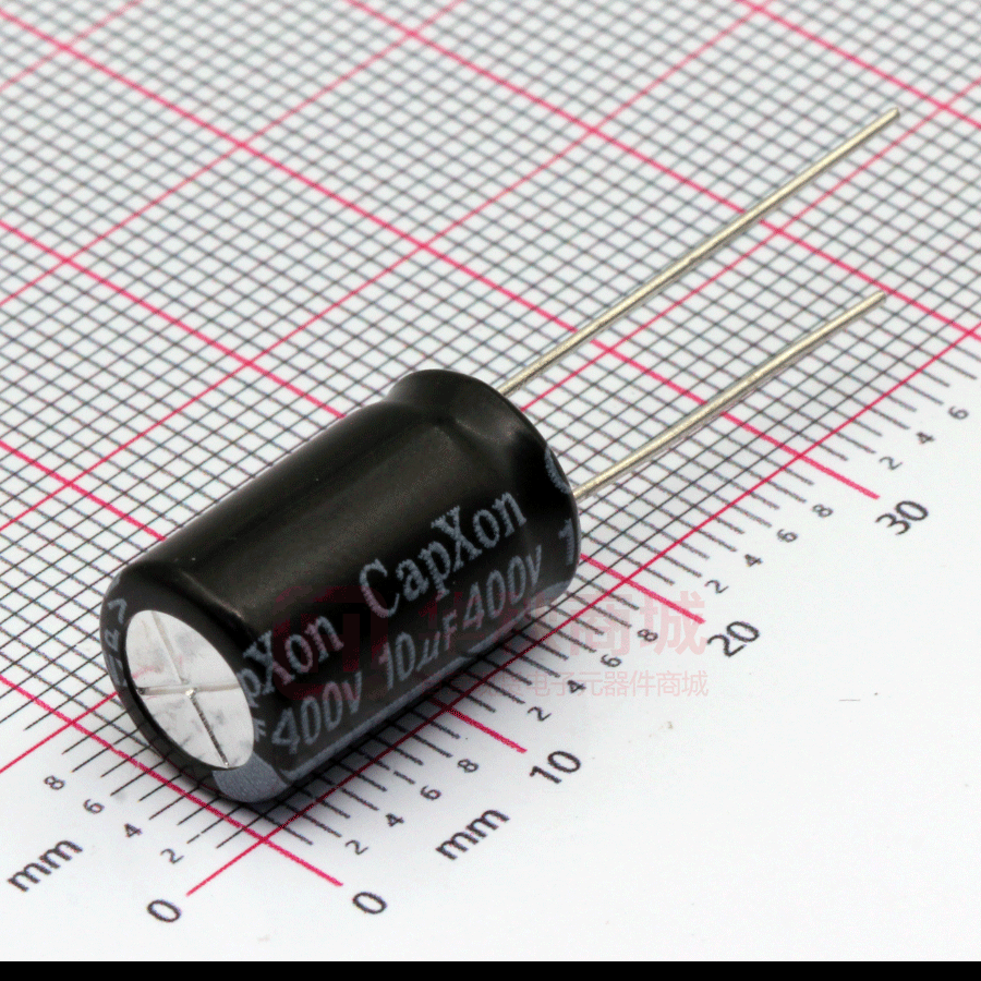

    直插铝电解电容 插件,D10xL16mm 10µF ±20% Ф10.00 x 16.00mm 400V 110mA 2000Hrs@105℃
