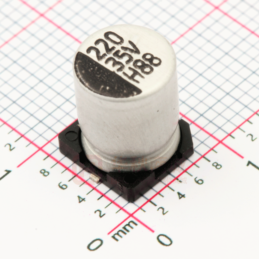

    SMD,D8xL10.5mm
    贴片铝电解电容 SMD,D8xL10.5mm 220µF ±20% 35V 2000Hrs@105℃
