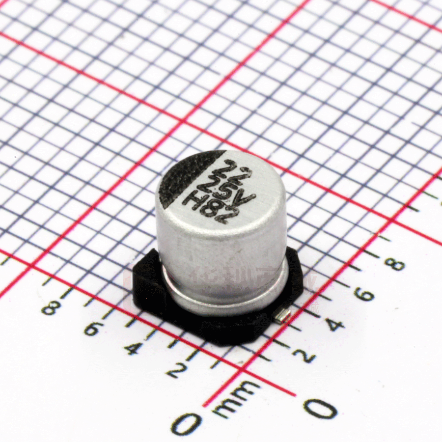

    贴片铝电解电容 SMD,D5xL5.5mm 22µF ±20% 25V 2000Hrs@105℃
