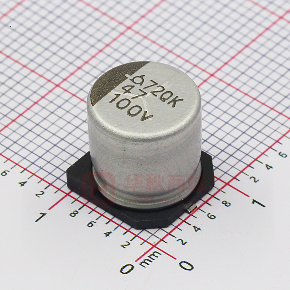

MVK100VC47M10*10_10TP
    SAMYOUNG(韩国三莹)
    SMD,D10xL10mm
    贴片铝电解电容 SMD,D10xL10mm 47µF ±20% 100V 2000Hrs@105℃
MVK100VC47M10*10_10TP 数据手册
