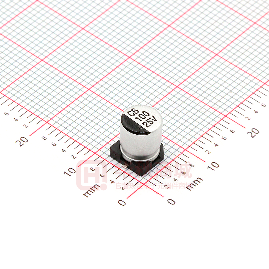

CS1E101M-CRE77
CS1E101M-CRE77
    ST(先科)
    SMD,D6.3xL7.7mm
    贴片铝电解电容 SMD,D6.3xL7.7mm 100µF ±20% 25V 2000Hrs@105℃
CS1E101M-CRE77 数据手册
CS Series STANDARD 標準品  Operating with general temperature range -40 ~ +105°C 適用於 -40 ~ +105°C 的常規溫度範圍  Load life of 1000~2000 hours 負荷壽命 1000~2000 小時  Comply with the RoHS directive 符合 RoHS 指令 Long life 長壽命 CS CK  SPECIFICATIONS 特性表 項目 Items Characteristics Operation Temperature Range 使用温度範圍 Voltage Range 額定工作電壓範圍 Capacitance Range 靜電容量範圍 主要特性 -40 ~ +105°C 4 ~ 100V 0.1 ~ 6800μF Capacitance Tolerance 靜電容量允許偏差 ±20% at 120Hz, 20°C Leakage Current 漏電流 Leakage current (4~10) ≦0.01CV or 3μA, whichever is greater (after 2 minutes application of rated voltage) Leakage current (12.5~16) ≦0.03CV or 4μA, whichever is greater (after 1 minute application of rated voltage) 漏電流 (4~10) ≦0.01CV 或 3μA,取較大值(施加額定工作電壓 2 分鐘後) 漏電流 (12.5~16) ≦0.03CV 或 4μA,取較大值(施加額定工作電壓 1 分鐘後) Measurement frequency 測試頻率: 120Hz, Temperature 温度: 20°C Rated Voltage (V) 額定工作電壓 Dissipation Factor (tan ) 損耗角正切 tan δ (max.) 最大損耗角正切 4~10 12.5~16 4 0.35 0.42 6.3 0.30 0.38 10 0.24 0.34 16 0.20 0.30 25 0.16 0.26 35 0.14 0.22 50 0.14 0.18 63 0.12 0.14 100 0.10 0.10 4 7 15 7 17 6.3 4 8 5 12 10 3 6 4 10 16 2 4 3 8 25 2 4 2 5 35 2 3 2 4 50~100 2 3 2 3 Measurement frequency 測試頻率: 120Hz Rated Voltage (V) 額定工作電壓 Z(-25°C) / Z(20°C) 4~10 Impedance Ratio Z(-40°C) / Z(20°C) 阻抗比 Z(-25°C) / Z(20°C) ZT/Z20 (max.) 12.5~16 Z(-40°C) / Z(20°C) Stability at Low Temperature 低溫特性 After 2000 hrs. (1000 hrs. for 4~6.35.4) application of the rated voltage at 105°C, they meet the characteristics listed below. 在 105°C 環境中施加額定工作電壓 2000 小時(4~6.35.4 為 1000 小時)後,電容器的特性符合下表的要求。 Load Life 高溫負荷特性 Capacitance Change 靜電容量變化率 Dissipation Factor 損耗角正切 Leakage Current 漏電流 Within 20% of initial value (Within 30% of initial value for 4V) 初始值的20%以內(4V 為30%以内) 200% or less of initial specified value 不大於規範值的 200% initial specified value or less 不大於規範值 After leaving capacitors under no load at 105°C for 1000 hours, they meet the specified value for load life characteristics listed above. 在 105°C 環境中無負荷放置 1000 小時後,電容器的特性符合高溫負荷特性中所列的規定值。 Shelf Life 高溫貯存特性 After reflow soldering and restored at room temperature, they meet the characteristics listed below. 經過回流焊並冷卻至室溫後,電容器的特性符合下表的要求。 Resistance to Soldering Heat 耐焊接熱特性 Capacitance Change 靜電容量變化率 Dissipation Factor 損耗角正切 Leakage Current 漏電流 Black print on the case top. Marking 標示 Within 10% of initial value 初始值的10%以内 initial specified value or less 不大於規範值 initial specified value or less 不大於規範值 鋁殼頂部黑字印刷。  DRAWING (Unit: mm) 外形圖 *1. Voltage mark for 6.3V is [6V] 6.3V 的產品標識為 [6V] *2. Applicable to 6.37.7 適用於6.37.7 *3. Applicable to 810.5~10 適用於810.5~10 *4. Applicable to 12.5~16 適用於12.5~16 NOTE: All designs and specifications are for reference only and are subject to change without prior notice. If any doubt about safety for your application, please contact us immediately for technical assistance before purchase. 注: 以上所提供的設計及特性參數僅供參考作用,任何修改不作預先通知。如果在使用上有疑問,請在采購前與我們聯絡,以便提供技術上的協助。 SEMTECH ELECTRONICS LTD. ® CS Series  DIMENSIONS (Unit: mm) 尺寸表 D x L 4 x 5.4 5 x 5.4 6.3 x 5.4 6.3 x 7.7 8 x 6.2 8 x 10.5 10 x 10.5 10 x 13.5 12.5 x 13.5 12.5 x 16 A 1.8 2.1 2.5 2.5 3.3 2.9 3.2 3.2 4.7 4.7 5.5 B 4.3 5.3 6.6 6.6 8.3 8.3 10.3 10.3 13.0 13.0 17.0 17.0 16 x 16.5 C 4.3 5.3 6.6 6.6 8.3 8.3 10.3 10.3 13.0 13.0 E  0.2 1.0 1.3 2.2 2.2 2.2 3.1 4.4 4.4 4.4 4.4 6.7 L 5.4 5.4 5.4 7.7 6.2 10.5 10.5 13.5 13.5 16.0 16.5  DIMENSIONS & MAXIMUM PERMISSIBLE RIPPLE CURRENT 規格尺寸及最大允許紋波電流 WV Code 代碼 F 4.7 100 22 220 33 330 5 × 5.4 (4 × 5.4) 47 470 56 68 560 680 100 101 220 330 6.3 10 16 0G 0J 1A 1C 151 221 331 4 × 5.4 22 30 (18) 5 × 5.4 (4 × 5.4) 27 (22) 5 × 5.4 (4 × 5.4) 36 (24) 5 × 5.4 (4 × 5.4) 33 (25) 4 × 5.4 5 × 5.4 6.3 × 5.4 (5 × 5.4) 32 40 60 (43) 5 × 5.4 5 × 5.4 6.3 × 5.4 (5 × 5.4) 40 45 50 (39) 6.3 × 5.4 52 6.3 × 5.4 6.3 × 5.4 6.3 × 7.7 (6.3 × 5.4) 57 6.3 × 7.7 55 100 105 (67) 6.3 × 7.7 5 × 5.4 (4 × 5.4) 5 × 5.4 (4 × 5.4) 6.3 × 5.4 (5 × 5.4) (4 × 5.4) 6.3 × 5.4 6.3 × 5.4 6.3 × 5.4 (5 × 5.4) 6.3 × 7.7 (8 × 6.2) 10 × 13.5 490 4700 472 12.5 × 13.5 600 682 16 × 16.5 (12.5 × 16) 950 (650) 6800 WV Code 代碼 F 6.3 × 7.7 91 8 × 10.5 (6.3 × 7.7) 140 (100) 62 6.3 × 7.7 95 105 (105) 8 × 10.5 (6.3 × 7.7) (8 × 6.2) 150 (105) (85) 8 × 10.5 175 240 (220) 10 × 10.5 315 10 × 13.5 400 10 × 10.5 (8 × 10.5) 315 (230) 12.5 × 13.5 (10 × 13.5) (10 × 10.5) 500 (390) (340) 12.5 × 13.5 580 10 × 13.5 460 12.5 × 13.5 550 12.5 × 16 850 12.5 × 13.5 680 16 × 16.5 (12.5 × 16) 950 (750) 16 × 16.5 1050 16 × 16.5 1000 16 × 16.5 1000 Case size 尺寸 Ripple current 紋波電流 10 × 10.5 332 75 85 270 210 3300 6.3 × 5.4 6.3 × 5.4 280 8 × 10.5 222 65 75 60 (120) 10 × 10.5 210 2200 6.3 × 5.4 6.3 × 5.4 6.3 × 5.4 (8 × 6.2) 295 (230) 8 × 10.5 315 48 (91) 10 × 10.5 (8 × 10.5) 681 440 (340) 6.3 × 5.4 (8 × 6.2) 195 680 10 × 13.5 (10 × 10.5) 48 (31) 8 × 10.5 210 (120) 10 × 10.5 6.3 × 5.4 (5 × 5.4) 260 (210) (120) 8 × 10.5 (6.3 x 7.7) 152 18 27 (20) 40 (28) 196 105 230 4 × 5.4 5 × 5.4 (4 × 5.4) 6.3 × 5.4 (5 × 5.4) 8×10.5 6.3 × 7.7 8 × 10.5 13 20 (14) 36 (25) 44 (29) 5 × 5.4 (4 × 5.4) 6.3 × 5.4 (5 × 5.4) 6.3 × 5.4 (5 × 5.4) 105 471 1500 1E 4 × 5.4 10 × 10.5 (8 × 10.5) 470 102 25 (20) 30 (22) 41 (30) (25) 50 65 53 (49) 6.3 × 5.4 10 × 10.5 (8 × 10.5) (6.3 x 7.7) 1000 25 4R7 10 150 4 10 × 10.5 (8 × 10.5) 300 (230) 10 × 13.5 (10 × 10.5) 12.5 × 13.5 (10 × 13.5) 12.5 × 16 (12.5 × 13.5) 450 (315) 620 (500) 700 (660) 16 × 16.5 1000 35 50 63 100 1V 1H 1J 2A 0.1 0R1 4 × 5.4 0.7 4 × 5.4 0.7 0.22 R22 4 × 5.4 1.6 4 × 5.4 1.6 0.33 R33 4 × 5.4 2.5 4 × 5.4 2.5 0.47 R47 4 × 5.4 3.5 4 × 5.4 3.5 1 010 4 × 5.4 7 4 × 5.4 7 4 × 5.4 7 2.2 2R2 4 × 5.4 11 4 × 5.4 11 3.3 3R3 13 4 × 5.4 13 5 × 5.4 13 16 (13) 6.3 × 5.4 (5 × 5.4) 21 (16) 6.3 × 7.7 (6.3 × 5.4) 55 (34) 6.3 × 5.4 6.3 × 7.7 (6.3 × 5.4) 6.3 × 7.7 (6.3 × 5.4) 8 × 10.5 (6.3 × 7.7) (8 × 6.2) 14 32 (20) 35 (21) 110 (50) (50) 8 × 10.5 (6.3 × 7.7) (8 × 6.2) 8 × 10.5 (6.3 × 7.7) 140 (70) (35) 112 (60) 10 × 10.5 (8 × 10.5) 180 (120) 10 × 10.5 133 4 × 5.4 4.7 4R7 4 × 5.4 14 5 × 5.4 (4 × 5.4) 10 100 5 × 5.4 (4 × 5.4) 21 (14) 6.3 × 5.4 (5 × 5.4) 34 (27) 22 220 6.3 × 5.4 54 6.3 × 5.4 (8 × 6.2) 60 (120) 33 330 6.3 × 5.4 (8 × 6.2) 6.3 × 5.4 6.3 × 7.7 (8 × 6.2) 42 (84) 50 70 (165) 6.3 × 7.7 (8 × 6.2) 10 × 10.5 (8 × 10.5) (6.3 × 7.7) 60 (65) 130 (110) (63) 47 470 10 × 10.5 (8 × 10.5) Case size DL(mm), ripple current (mA rms) at 105C 120Hz 160 (119) 160 10 × 13.5 (140) (10 × 10.5) 250 12.5×13.5 Case size Ripple current 尺寸 紋波電流 尺寸DL(mm),紋波電流(mA rms)於 105C 120Hz NOTE: All designs and specifications are for reference only and are subject to change without prior notice. If any doubt about safety for your application, please contact us immediately for technical assistance before purchase. 注: 以上所提供的設計及特性參數僅供參考,任何修改不作預先通知。如果在使用上有疑問,請在採購前與我們聯繫,以便提供技術上的協助。 SEMTECH ELECTRONICS LTD. ® CS Series  DIMENSIONS & MAXIMUM PERMISSIBLE RIPPLE CURRENT 規格尺寸及最大允許紋波電流 WV Code 代碼 F 35 50 63 100 1V 1H 1J 2A 56 68 560 680 6.3 × 7.7 6.3 × 7.7 56 50 6.3 × 7.7 8 × 10.5 70 120 100 101 8 × 10.5 (6.3 × 7.7) 120 (84) 10 × 10.5 (8 × 10.5) 170 (140) 150 151 220 221 8 × 10.5 10 × 10.5 (8 × 10.5) 155 220 (190) 330 331 10 × 10.5 245 10 × 10.5 10 × 13.5 (10 × 10.5) 12.5 × 13.5 (10 × 13.5) 170 280 (220) 420 (295) 470 471 680 681 1000 102 12.5 × 13.5 (10 × 13.5) (10 × 10.5) 12.5 × 13.5 (10 × 13.5) 16 × 16.5 (12.5 × 16) 10 × 10.5 10 × 10.5 12.5 × 13.5 (10 × 13.5) (10 × 10.5) 10 × 13.5 12.5 × 13.5 (10 × 13.5) 16 × 16.5 (12.5 × 16) 520 16 × 16.5 700 16 × 16.5 (375) (12.5 × 13.5) (420) (280) 530 16 × 16.5 750 (395) 750 (600) Case size DL(mm), ripple current (mA rms) at 85C 120Hz 170 190 270 (210) (196) 225 470 (235) 700 (510) 12.5 × 13.5 380 16 × 16.5 550 Case size 尺寸 Ripple current 紋波電流 750 尺寸DL(mm),紋波電流(mA rms)於 85C 120Hz  FREQUENCY COEFFICIENT OF ALLOWABLE RIPPLE CURRENT 紋波電流頻率補償系數 Frequency 頻率 4 ~ 10 Coefficient 系數 12.5 ~ 16 50Hz 120Hz 300Hz 1KHz 10KHz~ 0.1 ~ 68F 0.70 1.00 1.17 1.36 1.50 100 ~ 3300F 0.85 1.00 1.08 1.20 1.30 ~ 68F 0.75 1.00 1.35 1.57 2.00 100 ~ 680F 0.80 1.00 1.23 1.34 1.50 1000 ~ 6800F 0.85 1.00 1.10 1.13 1.15  Taping specifications are given in page 11. 編帶標準請參閱第 11 頁。  Please refer to page 12 for the minimum package quantity. 最小包裝數量請參閱第 12 頁。 NOTE: All designs and specifications are for reference only and are subject to change without prior notice. If any doubt about safety for your application, please contact us immediately for technical assistance before purchase. 注: 以上所提供的設計及特性參數僅供參考,任何修改不作預先通知。如果在使用上有疑問,請在採購前與我們聯繫,以便提供技術上的協助。 SEMTECH ELECTRONICS LTD. ®
