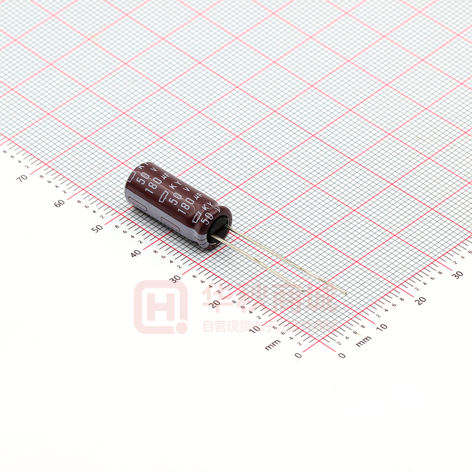

    插件,D8xL20mm
    直插铝电解电容 插件,D8xL20mm 180µF ±20% Ф8.00 x 20.00mm 50V 91mΩ 910mA 7000Hrs@105℃
