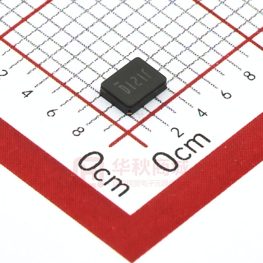

    无源晶振 12MHz ±20ppm 12pF 150Ω SMD3225_4P SMT
DSX321G 12MHZ 数据手册
表面贴装型晶体谐振器/MHz带晶体谐振器 〈汽车电子用〉 DSX321G/DSX320G/DSX320GE ■ 优点 DSX321G ● 小型・薄型・轻量的表面贴装型晶体谐振器 厚度 DSX321G‌ (12MHz以上):0.75mm RoHS/ELV对应 (低于12MHz):0.85mm    DSX320G‌ (12MHz以上):0.85mm (低于12MHz):0.95mm    DSX320GE:0.95mm ● 耐热性卓越,高精度、高可靠性 ● 支持从7.9MHz的低频率到64MHz为止的广泛频率 ● 耐冷热循环性(焊锡裂痕):支持3,000次循环 [ー40, +125℃] (DSX320G/DSX320GE) ● 无需防湿包装管理 Moisture Sensitivity Level:LEVEL1(IPC/JEDEC J-STD-033) ● 依据AEC-Q200 ● 也可支持完全无铅产品(DSX321G) DSX320G 实际尺寸 无铅 DSX320GE ■ 用途 ● ● 安全装置、车载导航、汽车音响等多媒体设备、TPMS、无钥匙进入系统(DSX321G) ECU(发动机、车体控制)、安全相关、车身相关、ABS、EPS等(DSX320G/DSX320GE) ■ 一般规格 项目               型号 频率范围 DSX321G/DSX320G/DSX320GE 7.9〜9.8MHz 9.8〜11MHz 11〜12MHz 12〜27MHz 谐波次数 Fundamental 负载电容 8pF, 10pF, 12pF 激励电平 10μW (200μW max.) 频率公差 ±30×10−6(at 25℃) 串联电阻 400Ω max. 200Ω max. 150Ω max. 120Ω max. 频率温度特性 (Ref. to 25℃) ±100×10−6/ー40〜+125℃ 保存温度范围 ー40〜+150℃ 可靠性规格 27〜64MHz 100Ω max. AEC-Q200 包装单位 3000pcs./reel (φ180) 有关其他规格或者特殊规格请咨询营业部门。 频率 制造批号 ■ 焊盘图形(参考) 〈Top View〉 2.2 2.1 ■焊盘图形(参考) 〈Top View〉 2.0 1.8 0.7 1.6 1.6 频率 #2 #1 制造批号 ■焊盘图形(参考) 〈Top View〉 1.9 1.8 2.0 0.9 0.5 2-1.3 2-1.5 2-1.0 2-1.2 #1 #2 0.9 0.8 1.4 低于12MHz 2.1 #4 #3 1.2 0.9 1.7 0.7 1.6 #1 #2 #4 #3 D08701 公司名 12MHz以上:0.85±0.15 低于12MHz:0.95±0.15 12MHz以上:0.75±0.15 低于12MHz:0.85±0.15 12MHz以上 #2 #1 ■内部连接 〈Top View〉 3.2±0.1 2-1.0 2-1.2 2.7 公司名 2.5±0.1 D08701 ■外形尺寸 2.1 2.3 #2 #1 #1、3为晶体端子 #2、4为开放(未连接) 制造批号 ■内部连接 〈Top View〉 [mm] 0.95±0.15 频率 2.5±0.1 2.5±0.1 ■外形尺寸 3.2±0.1 #3 D 16 701 公司名 [mm] ■ DSX320GE 0.5 [mm] ■ DSX320G ■ 内部连接 〈Top View〉 #4 ■ 外形尺寸 3.2±0.1 4-0.1 ■ DSX321G 1.5
