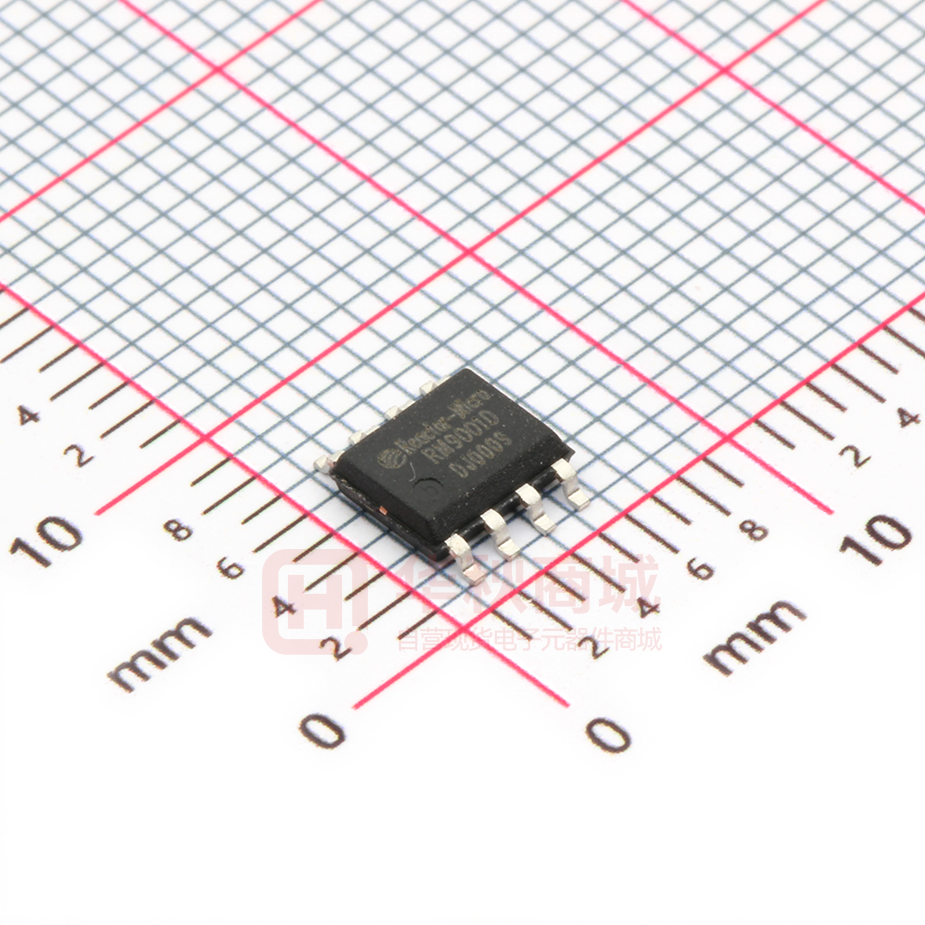

    REACTOR(亚成微)
    ESOP-8
    LED线性驱动芯片 LED驱动电流(Max,三段):100mA
RM9001D 数据手册
RM9001D 多段恒流恒功率低 THD 类 LED 控制芯片 产品概述: 典型特点: RM9001D 采用自适应 LED 四段分段驱动 机制,可以灵活的设置每段 LED 串,适应不 同地区的市电电压,从而提高 LED 的利用 率和总输出流明数。 RM9001D 通过优化 LED 驱动电流,可以 有效的提高 PF 和优化 THD。 RM9001D 具备内置过温调控功能,同时 芯片具备功率补偿功能,在输出电压范围内 波动时输出功率基本不变。  应用领域:           优化 LED 驱动电流达到极低的 THD,满 足认证要求 具有恒功率补偿功能 外围电路简单,无需电解电容器和磁性 元件 多芯片可并联应用 4 段 LED 灯串可以灵活配置 LED 电流可外部设定 具有内置过温调控功能 采用 ESOP8 封装 LED 大功率 LED 照明产品 LED 投光灯、路灯 、筒灯等 其它的 LED 照明 管脚定义: RM9001D 管脚说明: 管脚名称 管脚描述 D1 第一段 LED 驱动 MOS 漏极 D2 第二段 LED 驱动 MOS 漏极 D3 第三段 LED 驱动 MOS 漏极 D4 第四段 LED 驱动 MOS 漏极 S1 芯片 LED 恒流采样端口 CP 功率补偿端口 GND 接地(底部 PAD 接地) 陕西亚成微电子股份有限公司 RM9001D_Rev.2019.07 - 1- http: // www.reactor-micro.com RM9001D 多段恒流恒功率低 THD 类 LED 控制芯片 典型应用: LED1 LED2 LED3 LED4 L Rp3 D4 D3 D2 GND S1 - CP RM9001D D1 Rp2 + Rp1 RS1 N 图 1:典型驱动方案 (注意:PCB 布局过程,尽量保证 CP 的分压电阻靠近芯片,防止出现干扰,影响 EMI 效果) 极限参数: 符号 参数 参数范围 S1,S2 电流采样输入电压 TJ 工作结温范围 -40℃ to 150℃ Tc 工作温度 -40℃ to 100℃ 储存温度范围 -55℃ to 150℃ TSTG -0.3v to 7v 注:极限值是指超出该工作范围,芯片有可能损坏。推荐工作范围是指在该范围内,器件功能正常, 但并不完全保证满足个别性能指标。电气参数定义了器件在工作范围内并且在保证特定性能指标的测试条 件下的直流和交流电参数规范。对于未给定上下限值的参数,该规范不予保证其精度,但其典型值合理反 映了器件性能。 陕西亚成微电子股份有限公司 RM9001D_Rev.2019.07 - 2- http: // www.reactor-micro.com RM9001D 多段恒流恒功率低 THD 类 LED 控制芯片 电气参数:(无特别说明情况下, TA =25 ℃) 符号 参数 条件 最小值 IVCC VCC工作电流 VD1=30V 0.1 VD1 VD1耐压 700 VD2 VD2耐压 VD3 VD4 最大值 单位 0.5 mA - - V 700 - - V VD3耐压 500 - - V VD4耐压 500 - - V Vref OTP S1基准 典型值 VD1=30V 0.47*Vcp V VD1=VD2=30V 0.54*Vcp V VD1=VD3=30V 0.61*Vcp V VD1=VD4=30V 0.68*Vcp V 120 ℃ 过温调节点 Vcp 0.5 3 V 说明:1、输出功率可以通过调整 S1 基准或者 CP 电压比例。 2、Vcp 电压大于 2V 开始进行功率补偿。 订购信息: 订购型号 封装形式 RM9001D ESOP8 陕西亚成微电子股份有限公司 包装方式 编带 4000 只/盘 RM9001D_Rev.2019.07 - 3- 卷盘尺寸 13 寸 http: // www.reactor-micro.com
