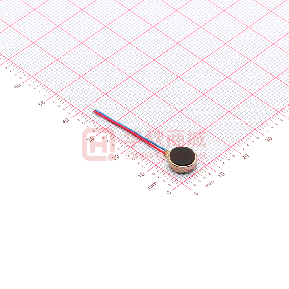

    3.0V DC, 90mA Max,13500士3500,DC2.5-3.8V,1.0G Min(PEAK)(100gJIG) 适用于高端按摩仪、美容仪等中小型消费电子产品的振动反馈
LBM0825A3018F 数据手册
产品规格说明书 PRODUCT SPECIFICATION FILLED BY BUYER 客户名称 Buyer Name 客户料号 Buyer Part No. 客户承认签章 Buyer Approved Signatures FILLED BY LEADER 文件编号 Spec No. leader-3018 品名 Part Name 无刷振动马达 BLDC Vibrator Motor 型号 Model No. LBM0825A3018F 样品送样日期 Sample delivery date 作成 Designed by 检讨 Checked by 承认 Approved by 李月婷 2025.07.18 张冠军 2025.07.18 王远东 2025.07.18 立得微电子(惠州)有限公司 Leader Micro Electronics (Huizhou) Co., Ltd. Tiger Industrial Park, Xiaojinkou, Huizhou, Guangdong 516000, China Tel: +86-752-5853255, Fax: +86-752-5839222, Website: www. leader-cn.cn 生产地址:中国广东省惠州市小金口老虎岭工业园,邮政编码:516000 规格书内容 Contents of Specifications 1. 适用范围/ Applicable Scope 1/10 2. 使用条件/ Operating Conditions 1/10 3. 测试条件/ Test Conditions 1/10 4. 初期电气性能/ Initial Electrical Characteristics 1/10 5. 机械性能/ Mechanical Characteristics 2/10 6. 耐久性能/ Reliability Characteristics 3/10 7. 标准测量方法/ Standard Measuring Method 5/10 8. 测量方法及回路图/ Measuring Method & Circuit Map 5/10 9. 使用注意事项/ Cautions in Use 6/10 10. 特性曲线图/ Characteristics Graph 6/10 11.环境管理物质/ Environmental Management Materials: 7/10 12. 包装/ Packaging 8/10 13. 外形图/ Mechanical Drawing 9/10 14.更改记录/ Revision Records 10/10 2025.07.18 (REV,A0) 说明书/Specification 编号/No.: leader-3018 1/10 1. 适用范围/ Applicable Scope 本说明书适用于无刷振动电机LBM0825A系列. This specification applies to BLDC Vibrator Motor LBM0825A series. 2. 使用条件/ Operating Conditions 项目/Item 规格/Specification 2-1 额定电压 Rated voltage 3.0V DC 2-2 使用电压范围 Operating voltage 2.5-3.8V DC 2-3 旋转方向 Rotation CW(clockwise) 2-4 使用环境 Operating environment -20~+60℃, 10~90%RH 2-5 保存环境 Storage environment -30~+70℃, 10~90%RH 3. 测定条件/ Testing Conditions 项目/Item 规格/Specification 3-1 温度 Temperature 25±3℃ 3-2 湿度 Humidity 65±20% RH 3-3 气压 Air Pressure 1013±40 hPa 3-4 电源 Power 稳压直流电流 Constant DC Current 4. 初期电气性能/ Initial Electrical Characteristics 项目/Item 4-1 额定转速 Rated Speed 规格/Specification 13500±3500 rpm 4-2 额定电流 Rated Current 90 mA Max 4-3 起动电流 Starting Current 175mA Max 4-4 起动电压 Starting Voltage 4-5 绝缘电阻 Insulation Resistance 条件/Condition 2.5V DC Min 10MΩ Min 额定电压下和额定负载下。 At rated voltage and rated load. 起动时所需的最小电压,(开/关 模式) Minimum voltage for starting(ON/OFF Test) 在100V直流下,导线和机壳间测量 At DC 100V between lead wire and case. 2025.07.18 (REV,A0) 编号/No.: leader-3018 说明书/Specification 2/10 5. 机械性能/ Mechanical Characteristics 项目/Item 规格/Specification 小于50分贝. A计权 ≤50dB (A) 机械噪音 Mechanical noise 5-1 100mm 在额定电压下。 背景噪音:不大于28dB.A计权 电机轴向水平固定在约100g测试夹具上, 拾音器沿轴向正对电机平面. 测试距离100mm At rated voltage and scene noise as 28dB (A)Max, the shaft is horizontally fastened to the test jig (100g). The Microphone faces the plane of motor along The shaft . The distance is 100mm. Motor Test block (100g) Foam Vibration Test 振动测定 5-2 1/2宽 Vibration Meter 1.0 G Min (PEAK) Testing Jig(100g) 10mm Motor 6. 耐久性能/ Reliability Characteristics 项目/Item 6-1 寿命 Life 规格/Specification ON OFF 试验循环 /Test cycle:500,000 cycles 判定标准/Judgment 在常温常湿下放置4h后,电机性能应 符合以下要求。 1)额定转速:指标不低于初始值-20%;不高于初 始值+40% 2)额定电流:指标在初始值±30%以内。 3)起动电压:2.5V DC Min直流电压. After 4h exposure in the ordinary temperature and humidity,the motor's performance shoud accord with below requirements: 1)Rated speed:Data-20% Initial Min, Data+40% Initial Max. 2)Rated current:Data±30% Max. 3)Starting voltage: 2.5V DC Min 2025.07.18 (REV,A0) 项目/Item 说明书/Specification 规格/Specification 低温放置 Low Temperature Exposure 温度 /Temperature: –30±2℃ 时间 /Time: 96h 6-3 高温放置 High Temperature Exposure 温度 /Temperature: + 70±2℃ 时间 /Time: 96h 6-4 湿度放置 Humidity Exposure 温度 /Temperature : + 40±2℃ 湿度 /Humidity: 90 ~ 95%RH 放置时间 / Exposure time : 96h 无水气凝结 /No condensation of moisture 6-2 6-5 6-6 振动 Vibration 自然跌落 Free fall 频率 /Frequency: 10~55Hz 加速度 /Acceleration: 22m/s2 周期 /Period: 10 Minutes log sweep (1.0G), (10~55~10Hz) 条件 /Condition: This motion shall be applied for a period of 10 minutes in direction of X, Y, Z. 试验状态: 将马达固定在约100克(包括马 达本身)的物体上,落向水泥地面。 Test state: Set the motor to a block of an approx. 100g weight (including the motor) and drop it onto the concrete floor. Height: 1.5m Direction :±x, ±y, ±z Number of times: 3 times each direction Shock: 29420m/s2 equivalent to 3000G. 编号/No.: leader-3018 3/10 判定标准/Judgment 在常温常湿下放置4h后,电机性能应符合 以下要求。 1)额定转速:指标在初始值±30%以内。 2)额定电流:指标在初始值±30%以内。 3)起动电压:2.5V DC Min. After 4h exposure in the ordinary temperature and humidity, change rates of the motor's performance should accord with below requirements: 1)Rated speed: within ±30% of initial value. 2)Rated current: within ±30% of initial value. 3)Starting voltage: 2.5V DC Min 在常温常湿下放置4h后,电机性能应符合 以下要求。 1)额定转速:指标在初始值±30%以内。 2)额定电流:指标在初始值±30%以内。 3)起动电压:2.5V DC Min. After 4h exposure in the ordinary temperature and humidity, change rates of the motor's performance should accord with below requirements: 1)Rated speed: within ±30% of initial value. 2)Rated current: within ±30% of initial value. 3)Starting voltage: 2.5V DC Min 在常温常湿下放置4h后,电机性能应符合 以下要求。 1)额定转速:指标在初始值±30%以内。 2)额定电流:指标在初始值±30%以内。 3)起动电压:2.5V DC Min. After 4h exposure in the ordinary temperature and humidity, change rates of the motor's performance should accord with below requirements: 1)Rated speed: within ±30% of initial value. 2)Rated current: within ±30% of initial value. 3)Starting voltage: 2.5V DC Min 2025.07.18 (REV,A0) 说明书/Specification 项目/Item 规格/Specification 6-7 6-8 滚筒试验 Barrel roll test 滚筒高度: 1.0M 滚筒次数: 300次. 滚筒速率: 13±1次/分钟 Height: 1.0M Times: 300 times. Speed: 13±1 times/Minute 热冲击 Heat stock test 试验循环 /Test cycle:32cycles 编号/No.: leader-3018 4/10 判定基准/Requirements 在常温常湿下放置4h后,电机性能应符合 以下要求。 1)额定转速:指标在初始值±30%以内。 2)额定电流:指标在初始值±30%以内。 3)起动电压:2.5V DC Min. After 4h exposure in the ordinary temperature and humidity, change rates of the motor's performance should accord with below requirements: 1)Rated speed: within ±30% of initial value. 2)Rated current: within ±30% of initial value. 3)Starting voltage: 2.5V DC Min 在常温常湿下放置4h后,电机性能应符合 以下要求。 1)额定转速:指标在初始值±30%以内。 2)额定电流:指标在初始值±30%以内。 3)起动电压:2.5V DC Min. After 4h exposure in the ordinary temperature and humidity, change rates of the motor's performance should accord with below requirements: 1)Rated speed: within ±30% of initial value. 2)Rated current: within ±30% of initial value. 3)Starting voltage: 2.5V DC Min 2025.07.18 (REV,A0) 编号/No.: leader-3018 说明书/Specification 5/10 7. 标准测量方法/ Standard Measuring Method 马达安放装置 Test Jig (for Clamping he Motor in Place) 振动量测试仪 Vibration meter 马达综合测试仪 Multi-functional Test Mete 波形脉冲显示 Oscilloscope 噪音测试仪 Noise Test Meter 8. 测量方法及回路图/ Measuring Method & Circuit Map Ammeter Coil 1 Coil 2 DRIVER IC Scope Motor GND DC 3.0V (Typical Value) power Supply Switch VCC 霍尔片通过內置的Drive IC向Coil供电,Coil产 生电磁力,此电磁力与Rotor上Magnet的磁力产 生相互作用,此时霍尔IC内置Drive IC感应到 Magnet极性,从而间断向Coil供应电流使转子 连续转动。 2025.07.18 (REV,A0) 说明书/Specification 编号/No.: leader-3018 6/10 9. 使用时注意事项/ Caution in Use 9-1.与规格不同使用的情况下,性能和寿命会发生问题.希望注意电压使用范围. You might encounter functional and life problems if you use it different from the standard . Please be careful of the range of use, like voltage etc. 9-2. MOTOR使用时,一定要把图纸上的lead wire (+极)端子连接在供电电源的 (+极), (-极) 端子连接在 供电电源的(-极)后使用,否则电机会烧坏。 Motor use, be sure to draw on the lead wire (+ Pole) terminal connected to the power supply (+ Pole) , (- pole) terminal connected to the power supply (- pole) after use, otherwise the MOTOR will burn out 9-3. 在有害GAS及高温高湿的场所保管对马达造成不良因素所以请注意保管. Please be careful of that the storage in high temperature and humidity and noxious gas might causehindrances to motors. 9-4.为了减少马达旋转时因检查失误电源端子短路时 导致 Drive IC 损伤。为了防止损伤 Drive I C 电 源端子间(+, -) 把 2㎌以上的电容器并列链接 在 Motor 后实施检查是安全措施 Drive IC can be damaged by power plug short due to careless test. In order to prevent d amage of Driver IC, please connect 2㎌ condenser to motor in a row(parallel connection) with power plug(+/-). 9-5.拿取马达时,尽可能的轻拿Case部分. Please hold the case part lightly as much as you can when you use motors. 9-6.为保护Drive IC, 请不要施加DC 3.8V以上. Please do not use above DC 3.8V for preventing Driver IC. 9-7.马达接近磁性物质或接触时会降低马达性能,因此避免接近强磁场. Please avoid being near and contacting magnetic materials like magnet which might enc ounter functional problems. 9-8.能够自我吸附的物质 (铁, 粉末) 及灰尘等与马达混放时会出现转动不良, 异常音等, 会使马 达的性 能下降及信赖性受影响,因此取用及作业时应注意环境清洁. If some materials(metal, powder) and dust become mixing condition in the motor it migh t cause feature declines by occurring rotation faulty and abnormal sound so please be cl ean the working environment and careful when you deal with the motor. 9-9.注意请不要浸泡在液态物质如 : 水或酒精中. Please be careful of not soaking in liquid like water or alcohol. 9-10.包装方法 : (参照包装图) 只有在客户要求下变更可能. Packing method :Refer to packing drawing. But, it could be changed on user’s demand. 9-11.无法保证满足本式样范围以外使用的情况. It can’t guarantee if the motors are used out of the range of fulfilling this specification. 9-12.本式样书内容的变更及追加是在双方协议下实施. Any further conditions or change of this APPROVAL REQUEST take effect by mutual consent. 9-13马达必须在出厂后的六个月内组装到终端设备上。如马达超过6个月未使用,建议在使用前首先 通电激活马达(供电3-5秒),以达到最佳振动效果。 The motor must be assembled to the terminal device within six months of shipping date. If the motor has not been used for more than six months, it is recommended to activate the motor with electricity (powered on for 3-5 seconds) before use to achieve the best vibration effect. 2025.07.18 (REV,A0) 编号/No.: leader-3018 说明书/Specification 10.特性曲线图/Characteristics Graph Speed Current[mA] [rpm] V-N 80 16000 V-I 12000 70 8000 60 2.7 2.8 2.9 3.0 3.1 11. 环境管理物质/ Environmental Management Materials: 本产品应符合RoHS 指令要求和无卤素要求。 The product should be in compliance with RoHS/ REACH requirements: *镉及其化合物最大允许含量为100PPM Cadmium and Compound: ≤100PPM * 铅及其化合物最大允许含量为1000PPM Lead and Compound: ≤ 1000PPM *汞及其化合物最大允许含量为1000PPM Hydrargyrum and Compound: ≤ 1000PPM * 六价铬及其化合物最大允许含量为1000PPM +6 Chromium and Compound: ≤ 1000PPM * 多溴联苯及其化合物最大允许含量为1000PPM PBB and Compound: ≤ 1000PPM * 多溴二苯醚及其化合物最大允许含量为1000PPM PBDE and Compound: ≤ 1000PPM * 氯溴两种卤素之和最大允许含量为1500PPM The allowed content of Cl and Br is 1500PPM Max for total. * 氯卤素最大允许含量为900PPM The allowed content of Cl is 900PPM Max. *溴卤素最大允许含量为900PPM The allowed content of Br is 900PPM Max. 3.2 [DC V] 7/10 2024.10.31 (REV,A0) 编号/No.: leader-3980 说明书/Specification 8/10 12. 包装/ Packaging: 无刷系列马达包装 Pack drawing of BLDC type 封口 100PCS(1 tray) Tray size: 250mm*205mm*10mm 250 ×10 205 48 bundle Vacuum Packaging Size:250mm*205mm*65mm 包装尺寸/Packaging Size: ×4 bundle 1000PCS: VACUUM PACKAGING SIZE:250mm*205mm*65mm 4000PCS/CARTON: CARTON SIZE:460mm*285mm*165mm 8000PCS/CARTON: CARTON SIZE:460mm*285mm*300mm 包装试验要求: Packaging test requirements: 沿外包装箱±x,±y和±z方向,距水泥地面 1.5m高度,各自由跌落2次,马达应无机械损 伤,电气性能仍符合标准要求。 Along the outer packing box + X, + y and + Z direction, from the cement ground 1.5m height, the free fall 2 times, the motor should have no mechanical damage, electrical performance is still in line with the standard requirements. 4000PCS/ CARTON OPP TAPE 月用 年 年: 表示生产年份、如 为 日用 日用该日数字、 月份用该月数字、 月: 表示、 表示、 表示 下午 日: 表示 上午 表示 生产A线 以此类推 生产线 生产时间 印字 马达 型号 无刷 无刷 无刷 立得标志 马达型号 月用 日用 表示、 月用 表示、以此类推 表示〝晚上" 表示 ≥ 编号/No.: leader-3018 LEADER MICRO ELECTRONICS CO.,LTD. 立得微电子(惠州)有限公司 未注公差 导线规格 说明书/Specification 额定电压 额定电流 额定转速 起动电压 端子阻抗 在 直流下,导线和机壳间 绝缘电阻 ≥ 技术要求 2025.07.18 (REV,A0) 9/10 13. 外形图/ Mechanical Drawing: 2025.07.18 (REV,A0) 编号/No.: leader-3018 说明书/Specification 10/10 14. 更改记录/ Revision Records: CUSTOMER 顾客 PRODUCT MODEL 产品型号 SPEC NO 规格书号 LBM0825A3018F 编号/No.: leader-3018 DATE 日期 2025.07.18 REVISION RECORDS 更改记录表 REV NO 修改号 DATE 日期 PAGE 页码 REVISION ITEM 修改项目 REV,A0 2020.12.29 / 产品发布 REV,A1 2025.07.18 ALL 范式更新 REASON 更改原因
