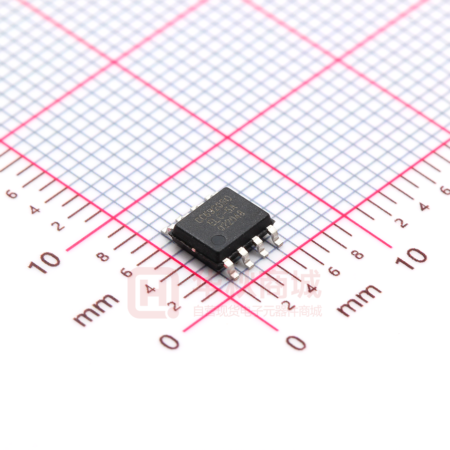

DS-CC6920-SC-Preliminary-rev0.1 Preliminary crossMAG series 高性能霍尔效应电流传感器 5A/10A/20A/25A/30A/40A/50A CC6920 概述 CC6920 是一款高性能霍尔效应电流传感器,能够更为有效的测量直流或交流电流,并具有精度高、出色的线性度和温度稳定性,广泛应用 于工业、消费类及通信类设备。 CC6920 内部集成了一颗高精度、低噪声的线性霍尔电路和一根低阻抗的主电流导线。输入电流流经内部的 0.9mΩ 导线,其产生的磁场在 霍尔电路上感应出相应的电信号,经过内部处理电路输出电压信号,使得产品易于使用。低阻抗的导线可最大限度减少功率损耗和热散耗,内 部固有绝缘在输入电流路径与二次侧电路之间提供了 600V 的基本工作隔离电压和 3500VRMS 绝缘耐压。线性霍尔电路采用先进的 BiCMOS 制 程生产,包含了高灵敏度霍尔传感器组件、霍尔信号预放大器、共模磁场抑制电路、温度补偿单元、振荡器、动态失调消除电路和放大器输出 模块。在无电流的情况下,静态输出为 50%VCC。 在电源电压 5V 条件下,输出可以在 0.2~4.8V 之间随磁场线性变化,线性度可达 0.1%。CC6920 内部集成的差分共模抑制电路可以让芯片 输出不受外部干扰磁信号影响;集成的动态失调消除电路使 IC 的灵敏度不受外界压力和 IC 封装应力的影响。 CC6920 提供 SOP8 封装,工作温度范围为-40 至+125°C,符合 RoHS 相关规定要求。 特性 应用 ◆ 提供 0.5VCC 零电流基准输出,提供更加灵活的应用模式 ◆ 电机控制 ◆ 测量范围宽,5A,10A,20A,25A,30A,40A,50A 多种量程可选 ◆ 负载监测系统 ◆ 隔离耐压高,导线引脚到信号引脚有 3500VRMS 的安全隔离电压 ◆ 开关电源 ◆ 低损耗,导线电阻 0.9mΩ ◆ 过流故障保护 ◆ 带宽高,可达 250kHz,阶跃响应时间 1.2μs ◆ 其他需要电流检测的应用 ◆ 常温误差 0.5%,全温度范围内误差±3% ◆ 温度稳定性好,采用专利的霍尔信号放大电路和温度补偿电路 ◆ 差分霍尔结构,抗外部磁干扰能力强 ◆ 抗机械应力,磁参数不会因为受外界压力而偏移 ◆ ESD (HBM) 6000V 功能框图 1 Copy Right Reserved by CrossChip Microsystems Inc. 2020 http://www.crosschipmicro.com DS-CC6920-SC-Preliminary-rev0.1 Preliminary crossMAG series 订购信息 产品名称 灵敏度(mV/A) 封装外形 包装 CC6920SO-05A 400 SOP8 编带,2000 片/卷 CC6920SO-10A 200 SOP8 编带,2000 片/卷 CC6920SO-20A 100 SOP8 编带,2000 片/卷 CC6920SO-25A 80 SOP8 编带,2000 片/卷 CC6920SO-30A 67 SOP8 编带,2000 片/卷 CC6920SO-40A 50 SOP8 编带,2000 片/卷 CC6920SO-50A 40 SOP8 编带,2000 片/卷 管脚定义 SOP8 封装 名称 编号 功能 名称 编号 功能 IP+ 1 采样电流正端 GND 5 地 IP+ 2 采样电流正端 VZCR 6 零电流基准信号输出 IP- 3 采样电流负端 OUT 7 端 信号输出端 IP- 4 采样电流负端 VCC 8 电源电压 极限参数 参数 符号 数值 单位 电源电压 VCC 7 V 输出电压 VOUT -0.3~VCC+0.3 V 输出源电流 IOUT(SOURCE) 6 mA 输出沉电流 IOUT(SINK) 30 mA 通用型绝缘电压 VISO 3500 VRMS 输入电流峰值电流(3 秒) IPEAK 100 A 输入电流持续电流 ICON 40 A 工作环境温度 TA -40~125 °C 最大结温 TJ 165 °C 存储环境温度 TS -55~150 °C 磁场强度 B 无限制 mT 静电保护 ESD(HBM) 4000 V 注意: 应用时不要超过最大额定值,以防止损坏。长时间工作在最大额定值的情况下可能影响器件的可靠性。 2 Copy Right Reserved by CrossChip Microsystems Inc. 2020 http://www.crosschipmicro.com DS-CC6920-SC-Preliminary-rev0.1 Preliminary crossMAG series 隔离特性 参数 符号 测试条件/注释 数值 单位 VISO 型式试验 50/60Hz,1min 3500 VRMS VTEST t = 1s (100% production) 3900 VRMS 基本绝缘 600 VPK UL standard 62368-1:2014 424 VRMS 输入端至输出端,最短距离 3.8 mm 交流电压(双极) 600 VPK 交流电压(正弦波) 424 VRMS 600 VDC 介电强度测试电压 VWFSI 基本绝缘工作电压 电气间隙 最大重复峰值隔离电压 VIORM 最大工作隔离电压 VIOWM 最大瞬态隔离电压 最大浪涌隔离电压(注 1) 直流电压 VIOTM 型式试验, t = 60s 4949 VTEST t = 1s (100% production) 5515 VIOSM 型式试验 VTEST = 1.3×VIOSM IEC 62368-1,1.2/50µs 波形 6000 VPK VPK 注 1:在空气或油中进行测试,以确定芯片自身的抗浪涌能力。 推荐工作环境(若无特别指明,开放环境,静止空气) 符号 最小值 最大值 单位 VIN+,VIN–(注 1) -600 600 VPK IP -50 50 A 电源电压 VCC 4.5 5.5 V 环境温度 TA -40 125 °C 输入电压(注 1) 输入电流(直流/交流有效值)(注 2) 注 1:VIN+,VIN–是指电流输入引脚 IP+和 IP-的电压,相对于 5 脚(GND)。 注 2:因环境温度升高而降低。 工作特性 (若无特别指明,VCC=5V @ 25°C) 参数 符号 条件 最小值 典型值 最大值 单位 供电电压 VCC - 4.5 - 5.5 V 静态电流 ICC OUT 悬空 - 20 25 mA 内部基准 VZCR 2.470 2.500 2.530 V 静态输出电压 VOUTQ 2.490 2.500 2.510 V 输出电容负载 CL - - 1 nF 输出电阻负载 RL 1.5 - - kΩ 主电流端电阻 RP - 0.9 1.2 mΩ 传输延迟时间 tD 1 2 μs 上升时间 tr - 1 2.2 μs CMRR 38 - - dB 250 - - kHz 电气特性 共模抑制比 系统带宽 BW IP=0 IP=2A -3dB 基准输出源电流 IZCR(SOURCE) - - 400 μA 基准输出沉电流 IZCR(SINK) - - 3000 μA 3 Copy Right Reserved by CrossChip Microsystems Inc. 2020 http://www.crosschipmicro.com DS-CC6920-SC-Preliminary-rev0.1 Preliminary crossMAG series 接上表 参数 符号 条件 最小值 典型值 最大值 单位 电气特性 线性度误差 LinERR - 0.1 0.5 % 对称性误差 SymERR - 0.5 1.5 % POR 时间 TPOR 输出从 0 到 90% - 10 - μs 符号 条件 最小值 典型值 最大值 单位 IP - -20 - 20 A Sens 全电流范围 97 100 103 mV/A 15 mV 20A 系列 参数 电流范围 灵敏度 VOE -15 输出噪声 VN(P-P) - 20 - mV 零电流输出温度系数 ΔIOUT(Q) - 0.34 - mV/℃ 灵敏度温度系数 ΔSENS - 0.017 - mV/A /℃ 总输出误差 ETOT -3.0 - 3.0 % 零电流差分输出误差 30A 系列 参数 电流范围 灵敏度 符号 条件 最小值 典型值 最大值 单位 IP - -30 - 30 A Sens 全电流范围 65 67 69 mV/A 10 mV VOE -10 输出噪声 VN(P-P) - 20 - mV 零电流输出温度系数 ΔIOUT(Q) - 0.05 - mV/℃ 灵敏度温度系数 ΔSENS - 0.01 - mV/A /℃ 总输出误差 ETOT -3.0 - 3.0 % 零电流差分输出误差 40A 系列 参数 电流范围 灵敏度 符号 条件 最小值 典型值 最大值 单位 IP - -40 - 40 A Sens 全电流范围 48.5 50 51.5 mV/A 10 mV VOE -10 输出噪声 VN(P-P) - 15 - mV 零电流输出温度系数 ΔIOUT(Q) - 0.05 - mV/℃ 灵敏度温度系数 ΔSENS - 0.01 - mV/A /℃ 总输出误差 ETOT -3.0 - 3.0 % 零电流差分输出误差 4 Copy Right Reserved by CrossChip Microsystems Inc. 2020 http://www.crosschipmicro.com DS-CC6920-SC-Preliminary-rev0.1 Preliminary crossMAG series 典型应用电路 典型应用 信号衰减电路 电流峰值监测应用 过流故障检测器 整流输出,代替电流互感器应用 零点迁移应用 5 Copy Right Reserved by CrossChip Microsystems Inc. 2020 http://www.crosschipmicro.com DS-CC6920-SC-Preliminary-rev0.1 Preliminary 注意:IZCR 的输出电流< 0.4mA crossMAG series 注意:VOUT 的输出方向 建议设计时按照 0.3mA 预留余量 单向电流 单电源 零点迁移应用 增益放大应用 6 Copy Right Reserved by CrossChip Microsystems Inc. 2020 http://www.crosschipmicro.com DS-CC6920-SC-Preliminary-rev0.1 Preliminary crossMAG series 功能描述 CC6920 是基于霍尔传感器的精密电流传感器,具有 600V 的基本隔离工作电压,在整个温度范围内
