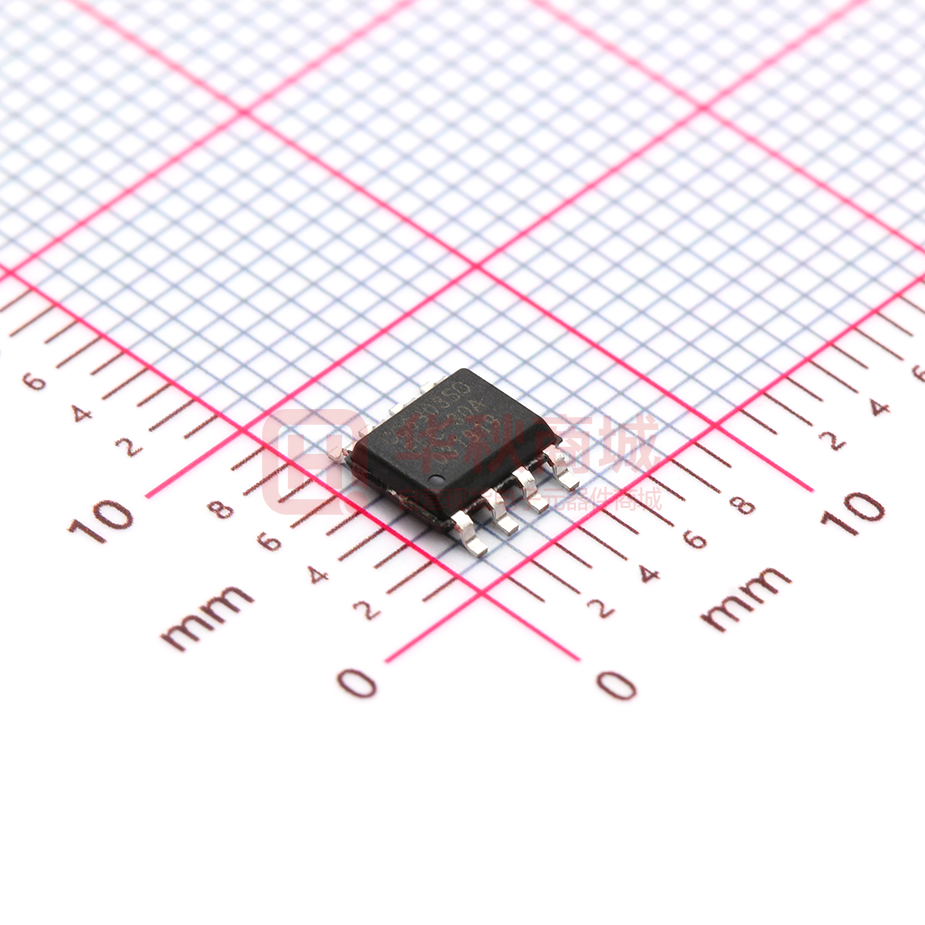

    霍尔电流传感器 SOP-8 3~3.6V
CC6903SO-30A 数据手册
Preliminary DS-CC6903-SC-rev0.1 crossMAG series 单芯片霍尔效应电流传感器 5A/10A/20A/30A 系列 CC6903 概述 CC6903 是一款高性能单端输出的线性电流传感器,可以更为有效的为交流(AC)或者直流(DC)电流检测方案,广泛应用于工业,消费 类及通信类设备。 CC6903 内部集成了一颗高精度,低噪声的线性霍尔电路和一根低阻抗的主电流导线。当采样电流流经主电流导线,其产生的磁场在霍尔 电路上感应出相应的电信号,经过信号处理电路输出电压信号,使得产品更易于使用。线性霍尔电路采用先进的 BiCMOS 制程生产,包含了 高灵敏度霍尔传感器,霍尔信号预放大器,高精度的霍尔温度补偿单元,振荡器,动态失调消除电路和放大器输出模块。在无磁场的情况下, 静态输出为 50%VCC。 在电源电压 3.3V 条件下,OUT 可以在 0.2~3.1V 之间随磁场线性变化,线性度可达 0.4%。CC6903 内部集成的动态失调消除电路使 IC 的 灵敏度不受外界压力和 IC 封装应力的影响。 CC6903 提供 SOP8 封装,工作温度范围-40~125°C。 特性 应用  静态共模输出点为 50% VCC  电机控制  测量范围宽,5A/10A/20A/30A  负载监测系统  1MHz 斩波频率,高带宽,低噪声,单端模拟输出  开关电源  导线引脚到信号引脚有 100V 的安全隔离电压  过流故障保护  低功耗  常温误差 1%,全温误差 3%  温度稳定性好,内部采用了芯进专利的霍尔信号放大电路和温度 补偿电路  抗干扰能力强  抗机械应力,磁参数不会因为受外界压力而偏移  ESD (HBM) 6000V 功能框图 VCC IP+ 温度补偿 高灵敏度 霍尔传感器 振荡器 零点调整 OUT 预放大器 动态失调 消除 放大器 ½ VCC 灵敏度修调 IP- GND 1 Copy Right Reserved by CrossChip Microsystems Inc. 2019 http://www.crosschipmicro.com DS-CC6903-SC-rev0.1 Preliminary crossMAG series 订购信息 产品名称 灵敏度(mV/A) 封装外形 包装 CC6903SO-05A 264 SOP8 卷盘,2000 片/盘 CC6903SO-10A 132 SOP8 卷盘,2000 片/盘 CC6903SO-20A 66 SOP8 卷盘,2000 片/盘 CC6903SO-30A 44 SOP8 卷盘,2000 片/盘 管脚定义 IP+ 1 8 VCC IP+ 2 7 OUT IP- 3 6 IP- 4 5 GND NC SOP8 封装 名称 编号 功能 名称 编号 功能 IP+ 1 采样电流正端 GND 5 地 IP+ 2 采样电流正端 NC 6 需悬空 IP- 3 采样电流负端 OUT 7 信号输出端 IP- 4 采样电流负端 VCC 8 电源电压 极限参数 参数 符号 数值 单位 电源电压 VCC 7 V 输出电压 VOUT -0.3~VCC+0.3 V 输出源电流 IOUT(SOURCE) 400 uA 输出沉电流 IOUT(SINK) 30 mA VISO 100 VAC 工作环境温度 Ta -40~125 °C 最大结温 TJ 165 °C 存储环境温度 TS -55~150 °C 磁场强度 B 无限制 mT 静电保护 ESD(HBM) 6000 V IP 1pulse,100ms 100A 通用型绝缘电压 电流采样端瞬态冲击电流 注意: 应用时不要超过最大额定值,以防止损坏。长时间工作在最大额定值的情况下可能影响器件的可靠性。 2 Copy Right Reserved by CrossChip Microsystems Inc. 2019 http://www.crosschipmicro.com DS-CC6903-SC-rev0.1 Preliminary crossMAG series 推荐工作环境 参数 符号 最小值 最大值 单位 电源电压 VCC 3.0 3.6 V 环境温度 Ta -40 125 °C 直流电流容量 IP -30 30 A 注意:芯片实际可用的电流容量应根据芯片热阻并结合实际环境温度确定。 工作特性 (若无特别指明,VCC=3.3V @ 25°C) 参数 符号 条件 最小值 典型值 最大值 单位 供电电压 VCC - 3.0 - 3.6 V 静态电流 ICC OUT 悬空 - 5 8 mA 输出电容负载 CL - - 1 nF 输出电阻负载 RL 20 - - kΩ 传输延迟时间 tD 1 1.2 us 上升时间 tr - 2 3.6 us 系统带宽 BW - 80 - kHz 电气特性 -3dB 线性度误差 LinERR - 0.4 1 % 对称性误差 SymERR - 0.8 1.5 % 静态输出点 VOUT(Q) 1.635 1.65 1.665 V POR 时间 TPOR - 10 - us - 1.5 1.8 mΩ - 25 - ℃/W 主电流端电阻 RP 结到环境热阻 θJA 输出从 0 到 90% 铜箔连接到 1、2 脚及 3、4 脚, 面积为 1500mm2,厚度 2oz 5A 系列 参数 符号 条件 最小值 典型值 最大值 单位 IP - -5 - 5 A Sens 全电流范围 258 264 270 mV/A 电气特性 电流范围 灵敏度 输出噪声 VNOISE(PP) - 33 - mV 零电流输出温度系数 ΔVOUT(Q) - 0.17 - mV/℃ ΔSens - 0.035 - mV/A /℃ ETOT -3.0 - 3.0 % 灵敏度温度系数 总输出误差 10A 系列 参数 符号 条件 最小值 典型值 最大值 单位 IP - -10 - 10 A Sens 全电流范围 127 132 135 mV/A - 20 - mV 电气特性 电流范围 灵敏度 输出噪声 VNOISE(PP) 3 Copy Right Reserved by CrossChip Microsystems Inc. 2019 http://www.crosschipmicro.com DS-CC6903-SC-rev0.1 Preliminary crossMAG series 10A 系列(续接上表) 参数 符号 条件 最小值 典型值 最大值 单位 ΔVOUT(Q) - 0.20 - mV/℃ ΔSens - 0.017 - mV/A /℃ ETOT -3.0 - 3.0 % 电气特性 零电流输出温度系数 灵敏度温度系数 总输出误差 20A 系列 参数 符号 条件 最小值 典型值 最大值 单位 IP - -20 - 20 A Sens 全电流范围 63 66 69 mV/A 电气特性 电流范围 灵敏度 输出噪声 VNOISE(PP) - 13 - mV 零电流输出温度系数 ΔVOUT(Q) - 0.22 - mV/℃ ΔSens - 0.011 - mV/A /℃ ETOT -3.0 - 3.0 % 灵敏度温度系数 总输出误差 30A 系列 参数 符号 条件 最小值 典型值 最大值 单位 IP - -30 - 30 A Sens 全电流范围 42 44 46 mV/A 电气特性 电流范围 灵敏度 输出噪声 VNOISE(PP) - 13 - mV 零电流输出温度系数 ΔVOUT(Q) - 0.23 - mV/℃ ΔSens - 0.006 - mV/A /℃ ETOT -3.0 - 3.0 % 灵敏度温度系数 总输出误差 典型应用电路 典型应用 过流故障检测器 4 Copy Right Reserved by CrossChip Microsystems Inc. 2019 http://www.crosschipmicro.com Preliminary DS-CC6903-SC-rev0.1 crossMAG series 电流峰值监测应用 曲线 & 波形 (若无特别指明,VCC=3.3V @ 25°C) CH2:OUT CH4:IP CH2:OUT CH4:IP VOUT vs. IP(正向电流上升沿响应)(20A) VOUT vs. IP(正向电流下降沿响应)(20A) CH2:OUT CH4:IP CH2:OUT CH4:IP VOUT vs. IP(负向电流上升沿响应)(20A) VOUT vs. IP(负向电流下降沿沿响应)(20A) 5 Copy Right Reserved by CrossChip Microsystems Inc. 2019 http://www.crosschipmicro.com DS-CC6903-SC-rev0.1 Preliminary crossMAG series CH2:OUT CH4:IP tD 响应时间(20A) 5 8 4.8 7 4.6 6 ICC(mA) ICC(mA) 4.4 5 4 3 4.2 4 3.8 3.6 2 3.4 1 3.2 0 1 1.5 2 2.5 3 3.5 4 4.5 3 -50 0 50 VCC(V) 100 150 200 Ta(℃) 静态电流 vs. VCC 静态电流 vs. Ta 20A 系列 1.66 3.5 3 2.5 1.65 VOUT(V) VOUT(Q)(V) 1.655 2 -40℃ 20℃ 1.5 85℃ 125℃ 1.645 1 0.5 1.64 -50 0 50 100 Ta(℃) VOUT(Q) vs. Ta(20A) 150 200 0 -24 -20 -16 -12 -8 -4 0 4 8 12 16 IP(A) VOUT vs. IP (20A) 6 Copy Right Reserved by CrossChip Microsystems Inc. 2019 http://www.crosschipmicro.com 20 24 DS-CC6903-SC-rev0.1 Preliminary crossMAG series 8 8 0A 2A 6 6 2A 6A 6A 10A 4 10A 4 14A 18A 2 Norm. Sens(%) Norm. Vo(%) 14A 20A 0 -2 0 -2 -4 -4 -6 -6 -8 -50 -25 0 25 50 Ta(℃) VOUT error vs. Ta(20A) 75 100 125 150 20A 2 -8 -50 -25 0 25 50 75 100 Ta(℃) Sens error vs. Ta(20A) 7 Copy Right Reserved by CrossChip Microsystems Inc. 2019 http://www.crosschipmicro.com 125 150 DS-CC6903-SC-rev0.1 Preliminary crossMAG series 封装信息 SOP8 封装 8 7 5 6 注意: 1. 所有尺寸单位均为毫米。 3.8 4.0 5.8 6.2 打标: 0.5 0.8 1 2 3 4 4.8 5.0 0.17 0.25 1.3 1.5 1.27 BSC 1.5 1.8 0.4 0.1 0.3 第一行: CC6903SO –产品名称 第二行: ELC - XX A –量程 XX A 第三行: XXYYWW XX – 内部代码 YY – 年度后两位数字 WW – 星期数 8 Copy Right Reserved by CrossChip Microsystems Inc. 2019 http://www.crosschipmicro.com
