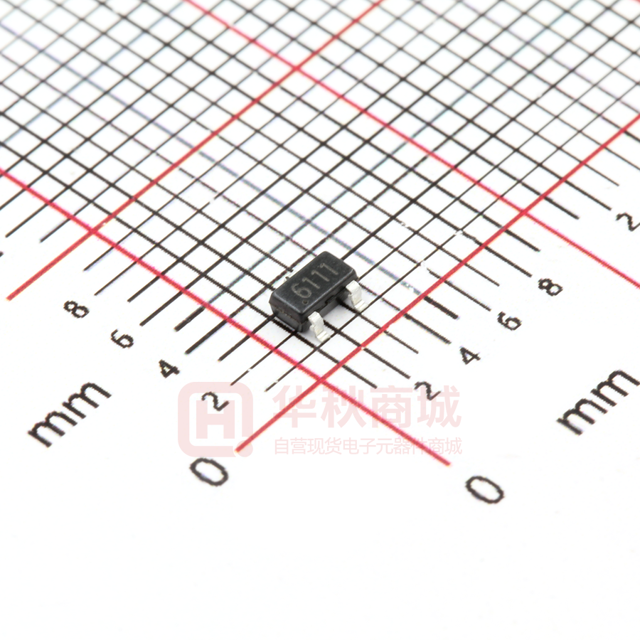

DS-6111-SC- rev1.3 crossMAG series CC6111 具有斩波稳定功能的高精度, 低温漂单极型霍尔效应开关 概述 CC6111是一个单极型的霍尔效应开关IC,采用先进的BiCMOS制程制造,具有优异的温度稳定性和很高的抗机械应力性能,产品最高工作 温度可以达到150℃。CC6111采用动态失调消除技术以及芯进电子专利保护的温度补偿技术,大幅降低了由于封装应力,环境温度变化等因素 造成的失调电压,使产品磁灵敏度持高度的一致性。 CC6111包含稳压输出模块,霍尔薄片,信号放大模块,动态失调消除模块以及带有限流保护的功率输出级。内置的稳压输出电路模块可以 让芯片工作在2.5V至28V电源电压范围。 CC6111提供TO-92S和TSOT23-3两种封装,均为符合RoHS规范,产品的使用环境温度范围为-40~150℃。 特点 应用  工作范围宽,2.5~28V  直流无刷马达  反向电压保护,最高可到 - 40V  速度检测  具有斩波稳定功能,批次之间的一致性好  线性位置检测  30V 过压保护,避免 IC 因电源电压脉冲而损坏  角度检测  温度稳定性优异,可工作到 150℃  输出级限流保护 30mA  输出级 36V 过压保护,避免输出脚被干扰电压击穿  小尺寸,TO-92S 和 TSOT23-3 封装  抗机械应力  ESD HBM 4000V 功能框图 1 Copy Right Reserved by CrossChip Microsystems Co. LTD 2015 http://www.crosschipmicro.com DS-6111-SC- rev1.3 crossMAG series 订购信息 名称 封装型号 备注 CC6111TO TO-92S 袋装,1000 片/包 CC6111ST TSOT23-3 卷盘,3000 片/卷 开关输出 vs. 磁场极性 注意: 磁场加在芯片的丝印面 管脚描述 管脚编号 名称 功能 TO-92S TSOT23-3 VDD 1 1 电源电压 GND 2 3 地 VOUT 3 2 输出 2 Copy Right Reserved by CrossChip Microsystems Co. LTD 2015 http://www.crosschipmicro.com DS-6111-SC- rev1.3 crossMAG series 极限参数 参数 符号 数值 单位 电源电压 VDD 30 V 反向耐压 VRDD -40 V 持续电流 IOUT 30 mA 输出脚耐压 VOUT 30 V 磁场强度 B 无限制 Gauss 工作环境温度 TA -40~150 ℃ 存储环境温度 Ts -50 至 160 ℃ 4000 V ESD(HBM) 电气参数 参数 符号 测试环境 最小值 典型值 最大值 单位 电源电压 VDD - 2.5 - 28.0 V 静态电流 IDD 25 ℃,VDD=12V - 2 - mA 输出饱和压降 VSAT 25 ℃,IOUT=20mA - - 0.4 V 输出限流值 Ilimit 30 - 60 mA 上升时间 tr RL=820Ω,CL=20pF - 0.2 - us 下降时间 tf RL=820Ω,CL=20pF - 0.1 - us 反向电流 IRDD VDD=-40V - - 5 mA 磁参数 参数 符号 工作点 BOP 释放点 迟滞 测试环境 最小值 典型值 最大值 单位 25 ℃ 30 40 50 Gauss BRP 25 ℃ 20 30 40 Gauss BHYS 25 ℃ 5 10 15 Gauss 典型应用电路 3 Copy Right Reserved by CrossChip Microsystems Co. LTD 2015 http://www.crosschipmicro.com DS-6111-SC- rev1.3 crossMAG series 波形和曲线 60 4 40 B (Gauss) IDD (mA) 3 2 1 20 0 0 5 10 15 20 25 30 35 0 0 VDD (V) 10 20 30 VDD (V) 静态电流 vs. 工作电压 磁感应点 vs. 工作电压 80 60 B (Gauss) BOP 40 BRP 20 0 -40 -20 0 20 40 60 80 100 120 140 TA (℃) 磁感应点 vs. 温度 4 Copy Right Reserved by CrossChip Microsystems Co. LTD 2015 http://www.crosschipmicro.com DS-6111-SC- rev1.3 crossMAG series 封装信息 (1)TO-92S package 注意: 所有单位均为毫米。 打标信息: 第一行: CC6111-产品名称 第二行: XXYYWW XX – 代码 YY – 封装年份的后两位数 WW – 封装时的星期数 Hall 感应点位置 5 Copy Right Reserved by CrossChip Microsystems Co. LTD 2015 http://www.crosschipmicro.com DS-6111-SC- rev1.3 crossMAG series (2)TSOT23-3 package 注意: 所有单位均为毫米。 打标信息: 第一行: 6111 Hall 感应点位置 6 Copy Right Reserved by CrossChip Microsystems Co. LTD 2015 http://www.crosschipmicro.com
