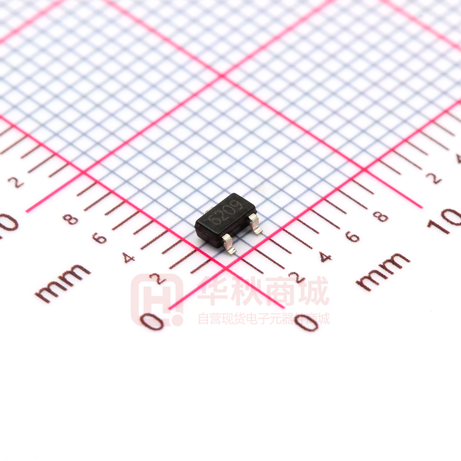

DS-CC6209-SC- rev1.0 crossMAG series CC6209 全极型低功耗霍尔效应开关 概述 CC6209是一颗低功耗、高灵敏度全极性、并具有闩锁输出的霍尔开关传感装置。 CC6209具有磁场辨别全极性,亦即只要磁场北极或南极靠近即可启动,磁场撤消后,输出便关闭。与其他一般霍尔传感装置不同的是并 不要特定南极或北极才可以动作,减少了组装时辨别磁极的困扰。产品采用了动态失调消除技术,该技术能够消除由封装应力,热应力,以及 温度梯度所造成的失调电压,提高器件的一致性。 CC6209内部电路包含了霍尔薄片、电压稳压模块、信号放大处理模块、动态失调消除模块、锁存模块以及CMOS输出级。由于CC6209 使用先进的Bi-CMOS 工艺,整体优化了的线路结构,使得产品获得极低的输入误差反馈。同时该产品采用及其小型化的封装工艺,使得产品 更具极高的性能和市场优势。 CC6209提供TSOT23-3和TO-92S两种封装,工作温度范围为-40~150℃。 特点  工作范围宽,2~5V  反应速度快,工作频率为12KHz  全极性输出,对南极和北极磁场均可响应  良好的温度稳定性  开关点漂移低  ESD(HBM)6000V  TSOT23-3小尺寸封装 功能框图 VDD 功率开关 控制逻辑 动态失调消除 放大器 迟滞比较器 OUT 霍尔单元 温度补偿电路 GND 1 Copy Right Reserved by CrossChip Microsystems Co. LTD 2018 http://www.crosschipmicro.com DS-CC6209-SC- rev1.0 crossMAG series 订购信息 名称 封装型号 备注 CC6209TO TO-92S 袋装,1000 片/包 CC6209ST TSOT23-3 卷盘,3000 片/卷 开关输出 vs. 磁场极性 Vout VOH BH BH VOL N pole BRP BOP 0 BRP BOP S pole 注意: 磁场加在芯片的丝印面 管脚描述 CC6209 XXYYWW 3 6209 1 2 1 管脚编号 名称 2 3 功能 TO-92S TSOT23-3 VDD 1 1 电源电压 GND 2 3 地 VOUT 3 2 输出 2 Copy Right Reserved by CrossChip Microsystems Co. LTD 2018 http://www.crosschipmicro.com DS-CC6209-SC- rev1.0 crossMAG series 极限参数 参数 符号 数值 单位 电源电压 VDD -0.3~5 V 磁场强度 B 无限制 Gauss 工作环境温度 TA -40~150 ℃ 存储环境温度 Ts -50~160 ℃ 6000 V ESD(HBM) 电气参数(如无特别标明,VDD=3.5V @ 25°C) 参数 符号 输出高电平 VOH 输出低电平 VOL 平均电流 测试环境 最小值 典型值 最大值 单位 IOUT=0.5mA VDD-0.2 - - V IOUT=0.5mA - - 0.2 V IDD(average) - 300 - uA 启动时间 Tawake - 50 100 us 扫描周期 Tperiod - 0.8 - ms 占空比 D.C. - 50% - 磁参数 参数 符号 工作点 BOP 放点 迟滞 测试环境 最小值 典型值 最大值 单位 25 ℃ - ±40 - 高斯(Gauss) BRP 25 ℃ - ±32 - 高斯(Gauss) BHYS 25 ℃ - 8 - 高斯(Gauss) 典型应用电路 VDD VOUT 6209 0.1uF 2.0V~5.0V GND 3 Copy Right Reserved by CrossChip Microsystems Co. LTD 2018 http://www.crosschipmicro.com DS-CC6209-SC- rev1.0 crossMAG series 波形和曲线 14 600 12 500 IDD(μA) f(kHz) 10 8 6 400 300 200 4 100 2 0 0 0 1 2 3 4 5 0 6 1 2 3 4 5 6 VDD(V) VDD(V) 扫描频率 vs. 工作电压 静态电流 vs. 工作电压 100 60 80 BOPS 60 40 BOPS 40 BRPS 0 -40 0 -20 -40 40 80 120 0 -20 0 1 2 3 4 5 6 BRPN -40 BRPN BOPN -60 -80 BOPN -100 -60 BRPS 20 B (Guass) B (Gauss) 20 VDD (V) TA (℃) 磁感应点 vs. 环境温度 磁感应点 vs. 工作电压 4 Copy Right Reserved by CrossChip Microsystems Co. LTD 2018 http://www.crosschipmicro.com DS-CC6209-SC- rev1.0 crossMAG series 封装信息 (1)TO-92S package 注意: 所有单位均为毫米。 1.52 打标信息: 0.73 第一行:CC6209-产品名称 第二行: XXYYWW 3.02 XX – 代码 YY – 封装年份的后两位数 1.02 MAX WW – 封装时的星期数 14.99 1.27 0.43 0.41 4.09 Hall 感应点位置 2.01 1.44 5 Copy Right Reserved by CrossChip Microsystems Co. LTD 2018 http://www.crosschipmicro.com DS-CC6209-SC- rev1.0 crossMAG series (2)TSOT23-3 package 2.92 0.17 注意: 所有单位均为毫米。 打标信息: 第一行: 6209 1.60 2.80 0.45 0.25 1.25MAX 0.95BSC 0.4 0.07 Hall 感应点位置 1.49 3 0.96 1 2 6 Copy Right Reserved by CrossChip Microsystems Co. LTD 2018 http://www.crosschipmicro.com
