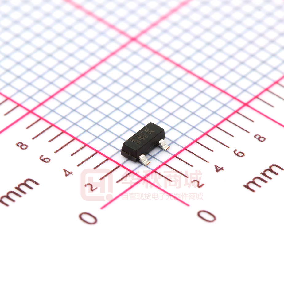

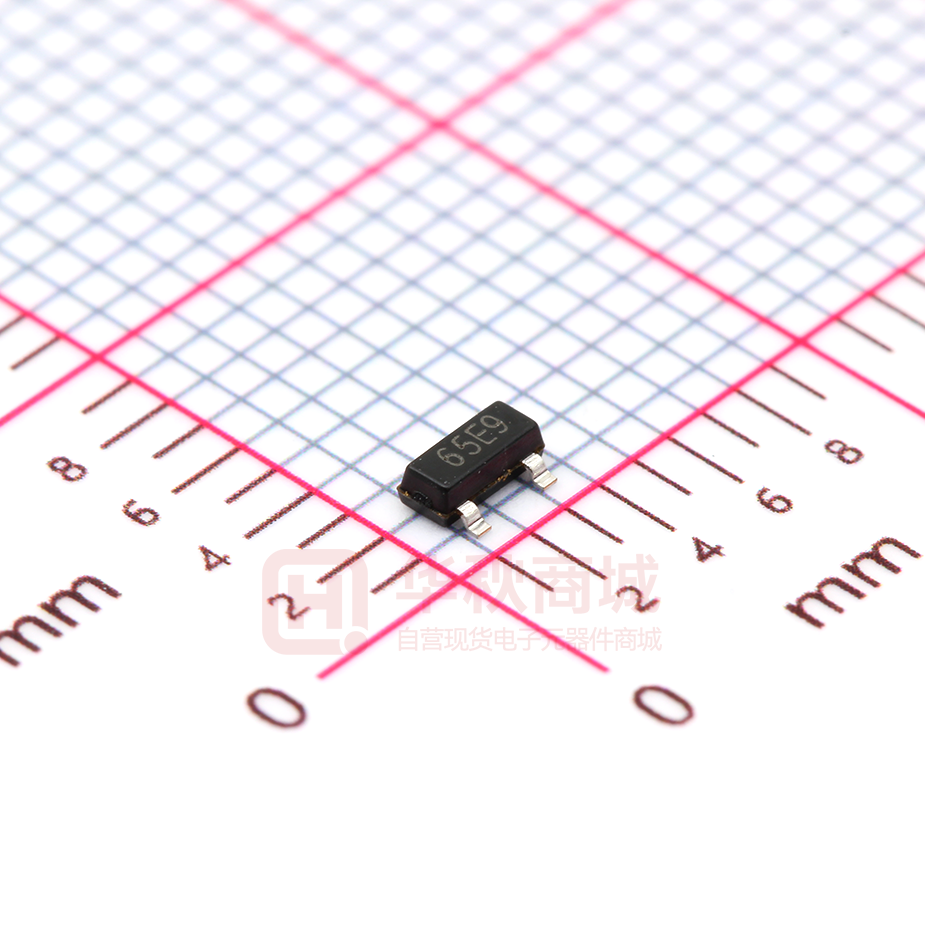

WL6026系列低压差电压稳压器 概述 WL6026系列是高纹波抑制率、低功耗、低压差,具有过流和短路保护的CMOS降压型电压稳压器。这些器件 具有很低的静态偏置电流(8.0µA Typ.),它们能在输入、输出电压差极小的情况下提250mA的输出电流,并且仍能 保持良好的调整率。由于输入输出间的电压差很小和噪声很小以及静态偏置电流很小,这些器件不仅特别适用于希望 延长有用电池寿命的电池供电类产品,如计算机、消费类产品和工业设备等,还特别适用于希望对纹波抑制较高的语 音和图像设备,如摄像头、蓝牙等消费类产品等。 特性 应用范围 ◆摄像头 ◆蓝牙 ◆电池供电系统 ◆电压基准源 ◆相机,摄录机 ◆便携式影音系统 ◆通讯工具 ◆便携式游戏 ◆低降压电压 ◆最大输出电流: 250mA ◆输出电压: 1.2V-5.0V (步长0.1V) ◆高精度输出电压:±2% ◆低的温度调整系数 WL6026采用SOT-23-3L、SOT-23和SOT-89-3L封装 典型应用 选型指南 WL 6026 X XX XX X  脚位形状 VIN CIN 1uF VIN VOUT WL6026 VOUT COUT 1uF 指封装形式 如: P3指SOT-89-3L L3指SOT-23-3L S3指SOT-23 输出电压 如: 15指1.5V 28指2.8V 18指1.8V 30指3.0V 25指2.5V 33指3.3V 36指3.6V GND 版本号 产品型号 WPM LDO系列列 !ev.1.0_Jan_"#$9 -1- !!!"!#$%&'"()$ WL6026系列低压差电压稳压器 管脚分布图 SOT-23-3L SOT-89-3L SOT-23 VIN 3 VIN 3 1 GND 2 3 VIN VOUT 1 2 1 2 GND VOUT GND VOUT 丝印说明 芯片型号 WL6026A15S3M 芯片封装 SOT-23 芯片丝印 65E9 芯片型号 WL6026A28L3M 芯片封装 SOT-23-3L 芯片丝印 54FK 6206A YYWW/28 WL6026A15L3M SOT-23-3L 65E9 WL6026A28P3M SOT-89-3L WL6026A15P3M SOT-89-3L WL6026A30S3M SOT-23 65Z5 WL6026A18S3M SOT-23 6206A YYWW/15 65K5 WL6026A30L3M SOT-23-3L WL6026A18L3M SOT-23-3L 65K5 WL6026A30P3M SOT-89-3L WL6026A18P3M SOT-89-3L WL6026A33S3M SOT-23 662K WL6026A25S3M SOT-23 6206A YYWW/18 58GC 65Z5 6206A YYWW/30 WL6026A33L3M SOT-23-3L WL6026A25L3M SOT-23-3L 58GC WL6026A33P3M SOT-89-3L WL6026A25P3M SOT-89-3L 6206A YYWW/25 662K 6206A YYWW/33 WL6026A36L3M SOT-23-3L 59I6 WL6026A28S3M SOT-23 54FK WL6026A36P3M SOT-89-3L 6206A YYWW/36 管脚描述 SOT-89-3L 1 2 3 脚位号 SOT-23-3L 1 3 2 !ev.1.0_Jan_"#$9 SOT-23 1 3 2 脚位 GND VIN VOUT 说明 接地端。 电源端。 输出端。 -2- !!!"!#$%&'"()$ WL6026系列低压差电压稳压器 封装耗散等级 封装 Pd(mW) 150 300 500 SOT-23 SOT-23-3L SOT-89-3L 极限参数 参数 符号 极限值 单位 Vin 脚电压 Vout 脚电流 Vout 脚电压 工作温度 存贮温度 焊接温度和时间 VIN Iout Vout TOpr Tstg Tsolder 6.0 500 Vss-0.3 ~ Vout+0.3 -25 ~ +85 -40 ~ +125 260℃, 10s V mA V ℃ ℃ 注释: 超出“绝对极限参数”可能损毁器件。推荐在工作范围内器件可以工作,但不保证其特性。长时间运行在绝对极限 参数条件下可能会影响器件的可靠性。 !ev.1.0_Jan_"#$9 -3- !!!"!#$%&'"()$ WL6026系列低压差电压稳压器 功能块框图 !ev.1.0_Jan_"#$9 -4- !!!"!#$%&'"()$ WL6026系列低压差电压稳压器 主要参数及工作特性 WL6026A30/33 (Vin=Vout+1V,Cin=Cout=1u,Ta=25OC 除特别指定) 特性 符号 条件 输出电压 VOUT(E) (Note 2) IOUT=40mA, VIN=Vout+1V 输入电压 VIN 最大输出电流 IOUT (max) 负载特性 ∆VOUT 压差 (Note 3) 静态电流 Vdif1 Vdif2 ISS VIN=Vout+1V, 1mA≤IOUT≤100mA IOUT =80mA IOUT =200mA VIN=Vout+1V 电源电压调整率 ∆VOUT ∆VIN * VOUT 纹波抑制比 PSRR 短路电流 过流保护电流 Ishort Ilimt 典型值 最大值 单位 X 0.98 VOUT(T) (Note 1) X 1.02 V 6.0 VIN=Vout+1V 250 mA 30 mV 200 400 8 mV mV uA IOUT =40mA Vout+1V ≤VIN≤9V 0.05 %/V Vin= [Vout+1]V +1Vp-pAC IOUT =10mA,f=1kHz 50 dB 10 500 mA mA WL6026A15 (Vin=Vout+1V,Cin=Cout=1u,Ta=25OC 除特别指定) 特性 符号 条件 输出电压 VOUT(E) (Note 2) 输入电压 VIN 最大输出电流 IOUT (max) 负载特性 ∆VOUT 压差 (Note 3) 静态电流 Vdif1 Vdif2 ISS VIN=Vout+1V, 1mA≤IOUT≤20mA IOUT =5mA IOUT =20mA VIN=Vout+1V 电源电压调整率 ∆VOUT ∆VIN * VOUT 纹波抑制比 PSRR 短路电流 过流保护电流 Ishort Ilimt !ev.1.0_Jan_"#$9 最小值 IOUT=5mA, VIN=Vout+1V 最小值 典型值 最大值 单位 X 0.98 VOUT(T) (Note 1) X 1.02 V 5.0 VIN=Vout+1V 20 mA 10 mV 100 200 8 mV mV μA IOUT =5mA Vout+1V ≤VIN≤5V 0.05 %/V Vin= [Vout+1]V +1Vp-pAC IOUT =5mA,f=1kHz 40 dB 10 200 mA mA -5- !!!"!#$%&'"()$ WL6026系列低压差电压稳压器 WL6026B33P3M (Vin=Vout+1V,Cin=Cout=1u,Ta=25OC 除特别指定) 特性 符号 条件 输出电压 VOUT(E) (Note 2) 输入电压 VIN 最大输出电流 IOUT (max) IOUT=40mA, VIN=Vout+1V 最小值 典型值 最大值 单位 X 0.98 VOUT(T) (Note 1) X 1.02 V 6.0 VIN=Vout+1V 250 mA 负载特性 ∆VOUT 压差 (Note 3) 静态电流 Vdif1 Vdif2 ISS VIN=Vout+1V, 1mA≤IOUT≤100mA IOUT =80mA IOUT =200mA VIN=Vout+1V ∆VOUT ∆VIN * VOUT IOUT =40mA Vout+1V ≤VIN≤9V 0.05 %/V PSRR Vin= [Vout+1]V +1Vp-pAC IOUT =10mA,f=1kHz 60 dB 电源电压调整率 纹波抑制比 30 mV 200 400 150 mV mV uA 300 Ishort 10 短路电流 Ilimt 500 过流保护电流 注释: 1、 VOUT (T) :规定的输出电压 2、 VOUT (E) :有效输出电压 ( 即当 IOUT 保持一定数值,VIN = (VOUT (T)+1.0V)时的输出电压。 3、 Vdif :VIN1 –VOUT (E)’ VIN1 :逐渐减小输入电压,当输出电压降为 VOUT (E)98%时的输入电压。 VOUT (E)’= VOUT (E)X98%。 !ev.1.0_Jan_"#$9 -6- mA mA !!!"!#$%&'"()$ WL6026系列低压差电压稳压器 封装说明: SOT-23 D b r E E1 L c e e1 c Symbol A1 A2 b c D E E1 e1 L !ev.1.0_Jan_"#$9 A A2 A1 Dimensions In Millimeters Min Max 0.02 0.1 1.0Typical 0.4Typical 0.1Typical 2.70 1.10 3.10 1.50 2.20 1.80 2.60 2.00 0.35 0.48 -7- !!!"!#$%&'"()$ WL6026系列低压差电压稳压器 封装说明:SOT-23-3L D b r E E1 L c e e1 c Dimensions In Millimeters A A2 A1 Dimensions In Inches Symbol Min Max Min Max A 1.050 1.250 0.041 0.049 A1 A2 b c D E E1 e e1 L r 0.000 0.100 0.000 0.004 1.050 0.300 0.100 2.820 1.500 2.650 1.150 0.500 0.200 3.020 1.700 2.950 0.041 0.012 0.004 0.111 0.059 0.104 0.045 0.020 0.008 0.119 0.067 0.116 !ev.1.0_Jan_"#$9 0.950 (BSC) 0.037 (BSC) 1.800 2.000 0.071 0.079 0.300 0.600 0.012 0.024 0º 8º 0º 8º -8- !!!"!#$%&'"()$ WL6026系列低压差电压稳压器 封装说明:SOT-89-3L D A E1 E D1 L b1 e b c e1 Symbol A Dimensions In Millimeters Min Max 1.400 1.600 Dimensions In Inches Min Max 0.055 0.063 b 0.320 0.520 0.013 0.020 b1 0.400 0.580 0.016 0.023 c 0.350 0.440 0.014 0.017 D 4.400 4.600 0.173 0.181 D1 1.550REF. 0.061REF. E 2.300 2.600 0.091 0.102 E1 3.940 4.250 0.155 0.167 e 1.500TYP 0.060TYP e1 L 3.000TYP 0.118TYP !ev.1.0_Jan_"#$9 0.900 1.200 -9- 0.035 0.047 !!!"!#$%&'"()$
