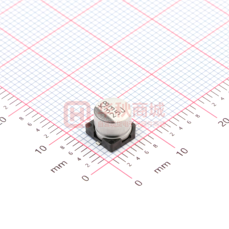

    贴片铝电解电容 SMD,D6.3xL5.3mm 33µF ±20% 25V 2000Hrs@105℃

物料型号:VEJ系列
器件简介:该系列电容器适用于高密度PCB设计,保证2,000小时的寿命,工作温度范围从-55℃至+105℃,符合RoHS指令。
引脚分配:文档中未明确指出具体的引脚分配,但通常贴片型电容器有正负极标识。
参数特性: - 工作温度范围:-55℃ ~ +105℃(不同额定电压有不同温度范围) - 额定静电容量容许误差值:±20%(在120Hz, 20℃条件下) - 额定电压:6.3 ~ 450V - 漏电流:根据不同尺寸和电压,漏电流有不同标准 - 损失角正切值:在120Hz, 20℃条件下,不同尺寸和电压有不同的值 - 阻抗比:在不同温度下,不同额定电压有不同标准
功能详解:电容器用于储存能量、滤波、去耦等。
应用信息:适用于表面黏着的高密度PCB设计。
封装信息:提供多种尺寸,从4φ到18φ,具体尺寸信息在文档中有详细的图表说明。
产品编码说明:提供了如何根据电容器的系列名、额定静电容量、容许误差值、额定电压、包装型式、端子型式、制品尺寸和引线与铝壳材质来识别产品编码。
