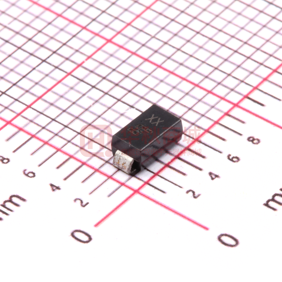

    TVS二极管 VRWM=200V VBR(Min)=222V VC=322V IPP=1.2A Ppp=400W SMA

物料型号:SMAJ5.0A(CA) - SMAJ440A(CA),这些是表面安装瞬态电压抑制二极管。
器件简介:这些二极管具有玻璃钝化芯片结构,提供单向和双向版本,具有出色的钳位能力、快速响应时间,并且塑料材料符合UL可燃性分类等级94V-0。
引脚分配:文档中没有明确提供引脚分配的详细信息,但通常SMA封装的二极管会有标记阴极的带或凹口。
参数特性:包括但不限于峰值脉冲功率耗散(PPK 400W)、峰值正向浪涌电流(IFSM 40A)、正向瞬态电压(VF 3.5V)、工作和存储温度范围(-55°C至+150°C)。
功能详解:这些二极管主要用于抑制电路中的瞬态电压,保护电子设备免受电气干扰。
应用信息:适用于多种电子设备,特别是在需要快速响应和高钳位能力的应用中。
封装信息:封装类型为SMA/DO-214AC,塑封材料,端子为镀锡,可按照MIL-STD-750标准方法2026进行焊接。
