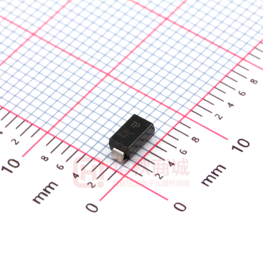

    TVS二极管 VRWM=7.5V VBR(Min)=8.33V VC=12.9V IPP=31A Ppp=400W SMA
