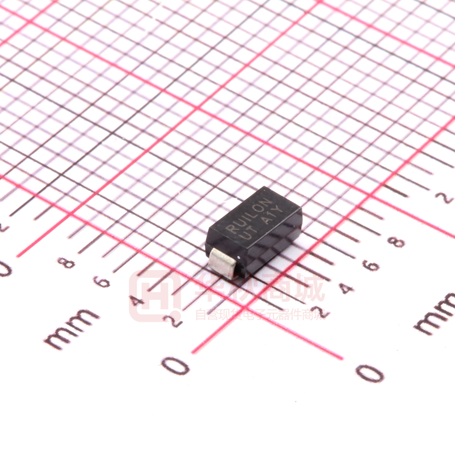

    TVS二极管 VRWM=18V VBR(Min)=20V VC=29.2V IPP=13.7A Ppp=400W SMA
