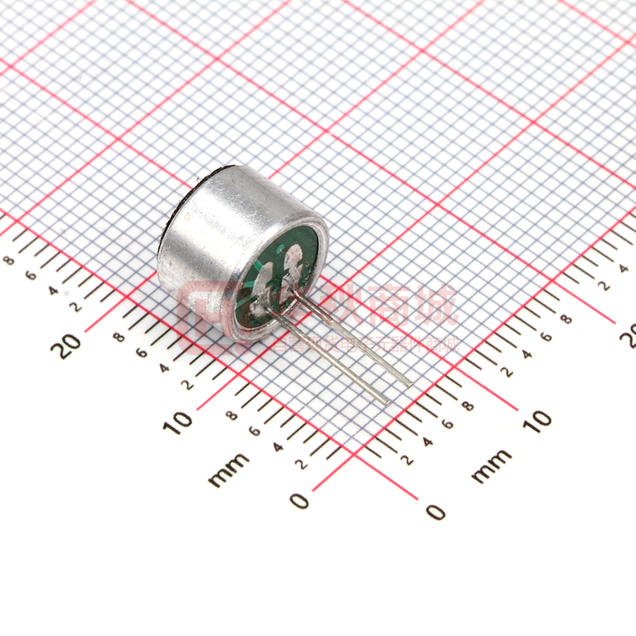

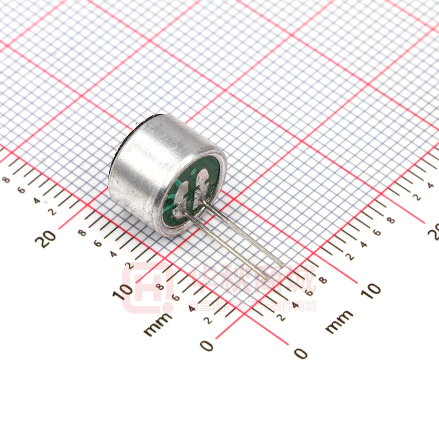

1. 物料型号:GMI9767P,这是一个全指向驻极体咪头。 2. 器件简介:文档提供了一个典型的频率响应曲线图,展示了咪头的频率响应特性。 3. 引脚分配:文档中提到了咪头的引脚分配,包括单元和接地。 4. 参数特性: - 方向性:全向性 - 灵敏度:-30~-44 dB(1kHz,0dB=1V/Pa) - 标准工作电压:4.5V - 输出阻抗:≤2.2kΩ(1kHz,1Pa) - 频率响应:100Hz至10kHz - 最大工作电压:10V - 灵敏度降低:-3dB(从4.5VDC降至3.0VDC) - 最大电流消耗:≤0.5mA - 信噪比:≥58dB - 最大输入声压级:110dB - 工作温度:-20℃至+60℃ - 尺寸:9.7x6.7mm(见外观图) - 端子:见外观图 5. 功能详解:文档中提到了咪头的FET阻抗转换器和测量电路,以及外部电阻的使用。 6. 应用信息:文档中没有明确提供应用信息,但根据参数特性,可以推断该咪头适用于需要全向性拾音的场合。 7. 封装信息:封装尺寸为9.7x6.7mm,具体端子信息见外观图。
