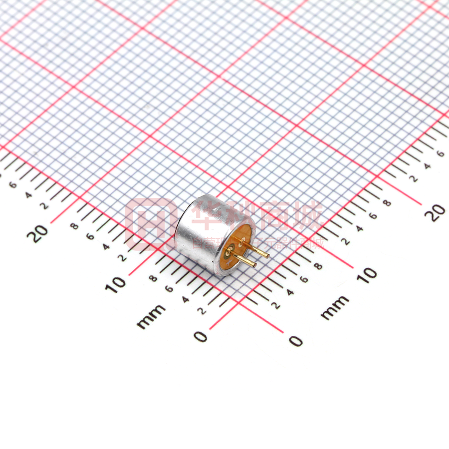

    φ6.0*5.0mm 2.2KR 1.5V-10V 针脚P11mm 1033 S/N:-58DB 灵敏度-32db 低阻抗
GMI6050P-2C32db 数据手册
規 格 承 認 書 PECIFICATION FOR APPROVAL 客 戶 CUSTOMER 項 目 ITEM 型 號 : : 驻极体电容咪头(ECM) TYPE : GMI6050P-2C30-66DB 通用型(灵敏度-30~-66DB) 描述 DESCRIPTION : φ6.0 x 5.0 MM 4.5V -30~-66 dB ≤2.2KΩ S/N: ≥58 dBA 客戶料號 CUSTOMER NO. : 規 格 書 號 SPECIFICATION NO.: 版 本 EDITION NO. 日 期 DATE : V1.1 : 20 客戶承認 CUSTOMER CONFIRM AND SIGN 檢查 審核 承認 TESTED BY CHECKED BY APPROVED BY 東莞市赢海電子有限公司 DONGUAN INGHAI ELECTRONICS CO.,LTD 製作 審查 確認 ISSUED BY CHECKED BY APPROVED BY 周明 李勇 地址:廣東省東莞市長安鎮上沙管理區北橫路 8 號 電話 / TEL:0769-83060958 傳真 / FAX: 0769-81608993 網址:HTTP://WWW.INGHAI.COM 1/5 A. SCOPE This specification applies electret condenser microphone, GMI6050P-2C30-66DB B. SPECIFICATION ■Test condition: RL=2.2KΩ No. Item 1 Directivity 2 Sensitivity 3 VS=4.5V TEMP=25℃±2℃ Symbol Unit Specification Related humidity=65±5% Condition Omnidirectional f=1KHz,1Pa S dB -30~-66±3 Standard operating voltage Vs V 4.5 4 Output impedance Zout KΩ ≤2.2 5 Frequency Hz 100-10,000 6 Max operating voltage V. 10 7 Sensitivity reduction △S-Vs dB -3 8 Max. current consumption IDSS mA ≤0.5 9 Signal to noise ration S/N dBA ≥58 10 Max input sound level SPL dB 110 11 Operation temp. ℃ -20~+60 12 Storage temp. ℃ -40 ~+70 13 Dimension mm φ6.0 x 5.0 See appearance drawing 14 Terminal Terminal See appearance drawing 0dB=1V/Pa f=1KHz, 1Pa f=1KHz, 1Pa Vs=4.5VDC to 3VDC f=1KHz, P in=1Pa 2/5 C.TYPICAL FREQUENCY RESPONSE CURVE Relative Response (dB) 全指向性 +20 +10 -6 -10 +8 -3 +3 +3 0 -3 -3 -6 5000 10000 -20 -30 20 50 100 200 500 1000 Frequency (Hz) 2000 20000 D. APPEARANCE DRAWING 3/5 E. MEASUREMENT CIRCUIT Vs:Source Voltage4.5V C1=10pF RL:Load Resistance2.2KΩ C2=33pF F 可靠性试验 Reliability Test 经过以下所有试验在 20℃的条件下放置 3 小时后,麦克风的灵敏度与试验前比较变化在 3dB 以 内 After any following tests, the sensitivity of the microphone to be within ±3dB of initial sensitivity after 3hours of conditioning at 20℃ 5-1 振动试验 Vibration 5-2 高温试验 Dry Heat 5-3 低温试验 Dry Cold 5-4 高温高湿试验 Damp Heat 5-5 温度循环试验 Temperature cycles 5-6 跌落试验 Packing drop test 周波数 1/Frequency1:10Hz~55Hz 振幅/Amplitude:1.52mm 变化/Change of Frequency:1 octave/min 3 方向,各 2 小时/hours in each of 3 axes +70±5℃ for 200 hours -20±5℃ for 200 hours 90%~95%RH,+60±5℃ for 96 hours -20℃ 25℃ 70℃ (2h) (1h) (2h) (1h) (2h)×10 cycles Height:1m 顺序:三个面各跌 10 次 Procedure:10 times from each of 3 axises -20℃ 70℃ 30min 30s 30min ×10 cycles 5-7 温度冲击试验 Temperature impact test 5-8 静电冲击试验 6000V(contact), 15000V(air) ×10 axises Electrostatic shock test 备注 Note 6-1 工作温度范围 -20℃~60℃ Operation Temperature 4/5 6-2 储存温度范围 Storage Temperature -40℃~70℃ H. 焊接条件 Soldering Condition 7-1 焊接使用 90W 的烙铁。 The soldering copper of a type of 90W shall be applied 焊接条件 Soldering Condition. 7-2 电烙铁表面温度 320±10℃ The temperature of the working surface of the soldering copper shall be 320±10℃ 7-3 焊接时把麦克风嵌入散热能力强的金属块内。 ECM shall be soldered fixed on the metal block(heat sink)which has the higher radiation effects said heat sink Shall contact with of ECM. 7-4 焊接时间控制在 2~3 秒内。 time for each terminal shall be 2~3 sec. 7-5 焊接后不能出现针孔。 The pinhole after soldering shall be avoided. 7-6 静电容易破坏麦克风必须采取措施避免(电烙铁接地,戴静电环等。) ECM may easily destroyed by the static electricity and the countermeasure for eliminating the static electricity (the ground for soldering copper, for worktable and for human body) shall be executed. 7-7 散热板形状 Shape of heat sink 7-8 固定部孔形状 Shape of hole at fixed part unit:mm 5/5
GMI6050P-2C32db
1. 物料型号:GMI6050P-2C30-66DB 2. 器件简介:该文档描述了一种驻极体电容咪头(ECM),尺寸为φ6.0 x 5.0 MM,工作电压为4.5V,灵敏度范围为-30~-66 dB。 3. 引脚分配:文档中提到了两个引脚(Terminal 1和Terminal 2),具体的引脚功能未详细说明。 4. 参数特性: - 指向性:全向性 - 灵敏度:-30~-66±3 dB(在1kHz,1Pa时) - 标准工作电压:4.5V - 输出阻抗:≤2.2KΩ(在1kHz,1Pa时) - 频率响应:100Hz至10kHz - 最大工作电压:10V - 灵敏度降低:在电压从4.5V降至3V时,灵敏度降低-3dB - 最大电流消耗:≤0.5mA - 信噪比:≥58 dBA(在1kHz,Pin=1Pa时) - 最大输入声压级:110dB - 工作温度范围:-20°C至+60°C - 存储温度范围:-40°C至+70°C - 尺寸:6.0x5.0mm 5. 功能详解:文档提供了测量电路图和可靠性测试的详细信息,包括振动、高温、低温、高温高湿、温度循环、跌落、温度冲击和静电冲击测试。 6. 应用信息:文档未明确提供应用信息,但根据器件的描述,它可能用于需要音频输入的电子设备。 7. 封装信息:封装尺寸为6.0x5.0mm,引脚分配和外观图在文档中有详细描述。
