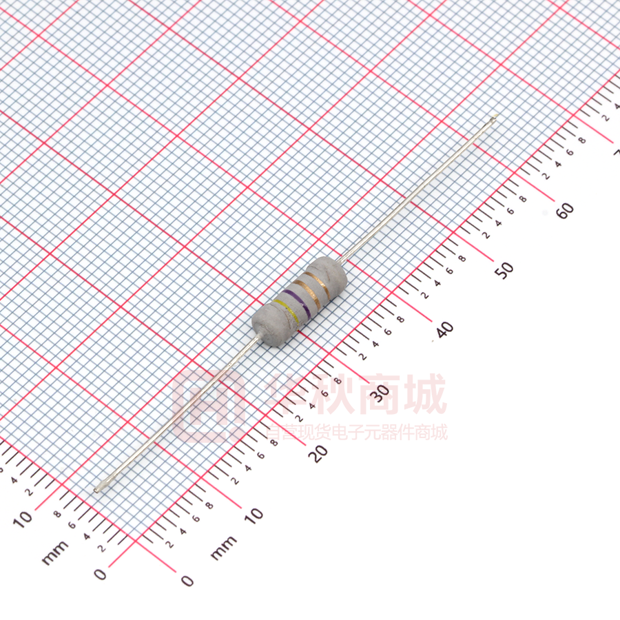

    熔断电阻/保险丝电阻 DIP,Φ5x12mm 4.7Ω ±5% 2W
RXF-2WS-4.7R-J-T52 数据手册
泓 达 电 子 科 技 有 限 公 司 DONGGUAN HONGDA ELECTRONIC TECHNOLOGY CO.,LTD 产 品 规 格 书 PRODUCT SPECIFICATION 客户名称: CUSTOMER: 深圳华秋电子有限公司 产品名称: PRODUCT NAME: 熔断电阻器 型 号: MODEL: RXF 规 格: SPECIFICATION: 地 址: ADDRESS: 全系列 东莞市厚街镇厚街村大塘工业区 Datang Industrial Zone, Houjie Town. Dongguan. TEL:0769-85929800 85994580 85829762 Http://www.hongdafuse.com 编 制 审 核 批 准 PREPARED CHECKED APPROVED BY BY BY 邱梅华 刘学军 鲜春 FAX:0769-85599032 81636549 E-mail:hongdafuse@hongdafuse.com 承 认 SIGNATURE 审 核 批 准 CHECKED APPROVE BY BY 供方签章: 需方签章: SUPPLIER: CUSTOMER: 日期 DATE: 2021 年 4 月 1 日 日期 DATE: -1- 一、 产品特点 该产品抗浪涌性能好,熔断一致性好,体积小,便于安装,安全可靠, 广泛用于电光源、开关电源、充电器及家用电器等电子设备中。 获得安规认证 VDE: 认证编号:40036858 UL/CUL 认证编号:E359590 CQC: 认证编号:0.5W-CQC13001095211 1W-CQC13001095213 2W-CQC13001095221 二、 外形尺寸 型 号 额定功率 W 0.25、0.5S、 1WX RXF 0.5、1S、2WX 1、2S、3WX 2、3S 三、 尺 寸 (mm) Dmax. Lmax. H±1 d±0.05 3.0 7.0 60~70 0.38~0.45 4.0 10.0 60~90 0.43~0.60 5.0 12.0 60~70 0.54~0.72 6.0 16.0 60~80 0.60~0.72 漆根允许长度*(mm) ≤1 ≤1.5 技术说明 表2 型号 额定功率 W 阻值范围 Ω 阻值精度 % 0.25、0.5S、1X RXF 0.5、1S、2X 1、2S、3X 2、3S 绝缘电压 (直流或交流峰值) V 250 0.22-300 ±5、±10 元件极限电压 V 200 250 350 350 500 350 -2- 泓达熔断电阻器 HONGDA RXF 图 1· 一般数据 1、 标称阻值允许偏差:±5%、±10% 2、 气候类别:55/155/21 3、 低气压:8.5kpa 4、 稳定度等级:5% 5、 阻值变化极限值: 5.1、 长期试验:±(5%R+0.1') 5.2、 短期试验:±(1%R+0.05') 6、 温度系数:≤±350 ppm HONGDA RXF 7、 额定电流:I2(A)=P(W)/R(Ω) 额 定 功 率 百 分 数 % 泓达熔断电阻器 8、降功率曲线图如图 2: 122 图2 100 58.5 - 55 25 70 155 275 环境温度 ℃ 注:额定功率是在 70℃温度下连续工作的最大值,超过 70℃时按曲线降功耗。 9、熔断特性 定义:对电阻器的施加规定的过负荷时,阻值显著增大;使流过电阻器的电流下 降到最初实验电流的 1/50 以下时称为熔断。电阻器从加上规定的过负荷时 到发生熔断对所需的时间称为熔断时间。这种性能称为熔断特性。 要求:在规定的额定电流倍率过负荷条件下,熔断时间应符合下表规定; 表3 额定电流倍率(倍) 熔断时间(S) 0.25W R<1Ω:6 R≥1Ω:7 ≤30 0.5~2W R<1Ω:6 R≥1Ω:6 ≤30 注:熔断时间可根据用户要求制做 -3- 10.抗冲击性能 按图 3 闭合开关 K,打开开关 K2,按 2S 通 2S 断的要求,将 K1 反复通断 100 次,试验电阻应不开路。 图3 注: 1、电容 C 容量的选择依据客户要求选择,无特殊要求取 C=10uf。 2、电阻 R 阻值选择根据使用电路,折算成内阻而得,电阻功率取 20W,功率 因数取 0.8,10W 以下电阻器一般取 20W,5.1KΩ(±5%)。 11、主要试验项目、试验方法及性能要求(如无特殊说明,则均在标准试验大气条 件下进行) 表4 序号 试验项目 1 阻值 2 短时过负荷 3 可焊性 4 耐电压 5 耐焊接热 6 温度快速变 化 试验方法 电阻误差分选仪测量。 电阻器施加 2.5 倍的额定电压,持续 5S,恢复 1~2h 后测量阻值,并计算 阻值变化率 。 槽焊法,把电阻器引出端浸入 (260±5)℃的 焊料锅中,插入深度距离元件主体 2+0/-0.5mm 持续 2±0.5S 后,取出观察焊料覆盖面 积。 把电阻器放在金属“V”形槽中,施加 规定的绝缘电压,电压加在连在一起 的两电阻引线及“V”形槽之间,持续 60S。 试前测量阻值,把电阻器引出端浸入 350±10℃的焊料锅中,插入深度 距离元件主体 2+0/-0.5 mm, 持续 3.5±0.5 S 后,恢复 1h 后测量阻 值,计算阻值变化率。 按照低温:-55±3℃,时间:30 分钟, 常温、时间 2-3 分钟,高温 155±3℃, 时间:30 分钟,常温、时间 2-3 分钟, 此为一循环,做 5 次循环,恢复 1-2h 后测量阻值并计算阻值变化率 性能要求 电阻值在标称阻值及 允许偏差范围内。 阻值变化: △R≤±(2%R+0.05Ω) 被浸入部分表面圆周 方向 90%以上覆盖。 外观无可见损伤、 标志清晰; 无击穿、 飞弧 阻值变化: △R≤±(1%R+0.05Ω) 阻值变化: △R≤±(1%R+0.05Ω) -4- 8 引出端强度 9 振动 10 气候顺序 11 意外过载 阻值变化: △R≤±(1%R+0.05Ω)。 1)外观:无机械损伤 (2)阻值变化: △R≤±(1%R+0.05Ω) HONGDA RXF 耐久性 阻值变化: △R≤±(5%R+0.1Ω) 阻值变化: △R≤±(5%R+0.1Ω) 绝缘电阻:≥100MΩ 丝网圆筒不着火 12、编带式样及尺寸如图 4、表 5: 图4 表5 -5- 泓达熔断电阻器 7 把电阻器放在(70±3)℃的恒温箱内, 输入额定直流电压,1.5h 通,0.5h 断, 如此循环 1000h,取出后恢复 1—4h 后,测量阻值,计算阻值变化率。 拉力:用 10N 的力持续拉 10S;折弯: 在引出端加 5N 负荷,使电阻器主体 在(2-3)S 内倾斜约 90°,恢复后, 往另一方向折弯,即折弯 2 次。 电阻体与安装点的距离为 6±1mm, 振动率范围 10-500HZ,振幅:0.75mm 或加速度 98m/s2(取较小者);振动方 向和时间沿 Z、X、Y 轴方向各 2h, 共 6h,周期:1min; (10-55-10HZ),试后测量阻值,并计 算阻值变化率。 -干热 -循环湿热,试验 Db,第一 个循环;-寒冷 -低气压 -循环 湿热,试验 Db,其余的循环 -直流 负荷 将试验样品安装在距电阻主体 25±3mm 的单层丝网圆筒内,施加 5、 10、16 额定功耗过负荷,持续 5min 或到电阻器变成开路时止。 编带规格 尺寸 U W T26 38±1 26±0.5 T52 64±2 52±1 75±2 63±1 75±2 63±1 10±0.5 84±2 72±2 5±0.5 84±2 72±2 10±0.5 T63 T72 P L1-L2 (㎜) T Z <0.5 R t S 0 ≥3.2 ≤1 5±0.5 <1 6±0.1 <1.5 ≤1.2 <1.2 型 型 端 端 端 端 HONGDA RXF 13、套管产品式样及尺寸见图 5、表 6 图5 形状 尺 泓达熔断电阻器 表6 寸 (㎜) H±1 H1±1.5 H2±1.5 h≤ h (1±5%) h1±2 h2±2 TA 型 70 20 20 50 10 10 TB 型 80 5 25 40 10 30 注:1、引线裸露部位≤5 ㎜时,公差为+2/-1 ㎜,2、套管尺寸可根据客户要求制做 14、成型式样及尺寸图6、表7 L型 n型 B型 表7 -6- 尺寸(㎜) 形状 n型 B型 L型 P±1.0 H±1 5 3.5 8 3.5 h±0.5 5 3.5 8 3.5 12.5 4.5 14.5 5.5 注: 成型形状及尺寸 可根据客户要求 制作 15、型号规格名称说明(例) 10 额定功率 型号 RXF S 0.25w 绕线 0.5w J 阻值充许误 差 标称阻值 E24 系列 见下示意 图 S:小型化 X:超小型 1w 2w HONGDA RXF 1W 3w J ±5% K ±10% M ±20% 泓达熔断电阻器 RXF 16.色环标志图 颜色 Color 黑 Black 第 1 数字 First digit 第 2 数字 Second digit 第 3 数字 Third digit 乘数 Malutiplier 误差率 Tolerance 0 0 0 100 — ±1 ±2 棕 Brown 1 1 1 101 红 Red 2 2 2 10 2 橙 Orange 3 3 3 10 3 — 黄 Yellow 4 4 4 10 4 — 绿 Green 5 5 5 10 5 ±0.5 蓝 Blue 6 6 6 10 6 ±0.25 ±0.1 8 — 紫 Violet 7 7 7 107 灰 Gray 8 8 8 10 白 White 9 9 9 109 — 金 Gold — — — 10-1 ±5 银 Silver — — — 10-2 ±10 无 Plain — — — — ±20 -7- 17、包装方式 HONGDA RXF 内盒包装:编带 1K/盒 泓达熔断电阻器 外箱包装 -8-
