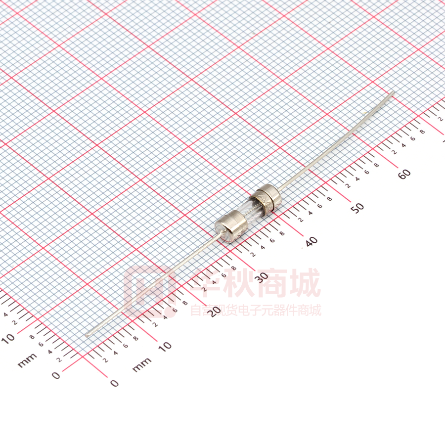

    一次性保险丝(熔断) FUSE_D4X11MM_TM 250V 2A
31TD2A250V 数据手册
东莞市泓达电子科技有限公司 31TD 系列(玻璃慢断)规格书 DONGGUAN HONGDA ELECTRONIC TECHNOLOGY CO.,LTD 产 品 规 格 书 PRODUCT SPECIFICATION 客 户 名 称: CUSTOMER: 深圳华秋电子有限公司 电流保险丝 产 品 名 称: PRODUCT NAME: 产 品 描 述: Product description: 型 号/ 规 格: Model/specification: 31TD 3.6*10mm 玻璃 慢断 双帽保险丝 31TD T1A/2A/2.5A/3.15A/4A/5A/ 6.3A/8A/10A/12A/15A 250V 料号: Material number: 日 期: Date: 2021 年 04 月 01 日 供应商-泓达 Supplier-Hongda 编 制 PREPARED 审 核 CHECKED 批 准 APPROVED / 确认合格章 Confirm qualified Signet 客 户 Customer 零件承认章 Approval Signet 李红 钱磊 孙嘉利 地址:东莞市厚街镇厚街村大塘工业区 网址:www.hongdafuse.com 电话:0769-85929800 邮箱:hongdafuse@hongdafuse 第 1 页 共 8 页 东莞市泓达电子科技有限公司 DONGGUAN HONGDA ELECTRONIC TECHNOLOGY CO.,LTD 31TD 系列(玻璃慢断)规格书 变更履历 序号 日期 修订内容 版本 文件编号 制订 审核 1 2020/7/12 新发文件 A/1 HD/E03104 Jimmy Qian 孙嘉利 2 2020/8/10 A/2 HD/E03104 Jimmy Qian 孙嘉利 CCC 证书变更为自我声明 地址:东莞市厚街镇厚街村大塘工业区 网址:www.hongdafuse.com 电话:0769-85929800 邮箱:hongdafuse@hongdafuse 第 2 页 共 8 页 东莞市泓达电子科技有限公司 DONGGUAN HONGDA ELECTRONIC TECHNOLOGY CO.,LTD 31TD 系列(玻璃慢断)规格书 1. 适用范围 Scope of application 本产品适用于各种电子电器内的电路中起过电流保护作用。 This product is suitable for various kinds of electronic machines to work for over current protection. 2. 相关标准及认证 Relevant Standards and Certification 2.1 执行标准 Standard:IEC60127-1 IEC60127-3 GB9364.1 2.2 认证 Certification: GB9364.3 认证 Certification 认证范围 Scope of Certification 证书编号 Certification No. UL(Recognized) 100mA~20A E318938 CCC 500mA~8A 2020970207000195 VDE 500mA~6.3A 40030816 500mA SU05036-17003 1A/1.6A/2A/2.5A SU05036-17001 3.15A/4A/5A/6.3A 5A 以下 SU05036-17002 JET6809-31003-1003 5A~15A JET6809-31003-1004 KC PSE 3. 结构及尺寸 Structure and Size (unit: mm) 1 2 3 5 4 4.0 0.2 28 2 11 1 地址:东莞市厚街镇厚街村大塘工业区 网址:www.hongdafuse.com 电话:0769-85929800 邮箱:hongdafuse@hongdafuse 第 3 页 共 8 页 东莞市泓达电子科技有限公司 DONGGUAN HONGDA ELECTRONIC TECHNOLOGY CO.,LTD 31TD 系列(玻璃慢断)规格书 4. 原材料明细 Material Details 编号 No. 零件名称 Part Name 材质 Material ① 端帽 End cap 黄铜表面镀镍 Nickel plated brass ② 内帽 Inner cap 黄铜表面镀镍 Nickel plated brass ③ 玻璃管 Glass tube 玻璃 Glass ④ 熔丝 Fuse element 合金线 Alloy ⑤ 引线 Lead wire 镀锡铜线 Tinned copper wire 5. 标示 Marking 保险丝应印有下列标示:The fuse shall have the following marking : A 帽:泓达标志 + 型号 + 认证符号 HONGDA’s logo+ model +Approved Symbol 500mA-6.3A 31TD 例 Example: 8A 10A-20A B 帽:延时型符号 +额定电流 +额定电压 Electrical characteristics +Ampere rating + Voltage rating 例 Example: T 1A 250V 6. 外观 Appearance 6.1 外观不应有显著的污点、裂纹。 There shall not be any remarkable stain,rust or crack on the appearances. 6.2 标示应该很容易辨识。 Marking shall be easily legible. 7. 机械特性 Mechanical characteristics 7.1 拉力强度试验 Tensile test 将保险丝固定好后,对保险丝两端引线施加 5N 的轴向拉力,持续 1 分钟。试验过后,保险 丝没有任何破损现象。 Exert the axial pulling force of 5N to the both ends of lead wire for 1 minute. After the test the fuse shall be no damage and loosening. 地址:东莞市厚街镇厚街村大塘工业区 网址:www.hongdafuse.com 电话:0769-85929800 邮箱:hongdafuse@hongdafuse 第 4 页 共 8 页 东莞市泓达电子科技有限公司 DONGGUAN HONGDA ELECTRONIC TECHNOLOGY CO.,LTD 31TD 系列(玻璃慢断)规格书 7.2 扭力试验 Torsion test 将保险丝一端铜帽固定,然后在另一端铜帽顺时针和逆时针方向各施加 5N 扭力,试验过后, 保险丝没有任何破损现象。 Fixing one cap of the fuse , the torsion 5N respectively applied to the other end cap clockwise and counterclockwise .After the test the fuse shall be no damage and loosening. 8. 电气特性 Electrical characteristics 8.1 实验条件 Test condition 所有测试环境温度为 25±5℃。 All electrical characteristics tests are conducted at an ambient temperature of 25±5℃. 8.2 分断能力 Interrupting rating test 保险丝能承受的分断能力:35A 或 10 倍的额定电流当中较大的。分断能力测试后测得保险 丝的绝缘阻抗值大于 0.1ΜΩ。 The fuse interrupting capacity:35A or 10 times the rated current whichever is greater. After interrupting, the insulation resistance between the fuse terminations shall be not less than 0.1ΜΩ. 8.3 温度上升试验:通 1.5 倍额定电流 15 分钟,然后每隔 15 分钟增加 0.1 倍额定电流。测得保 险丝断开时任何部位的温升不得超过 135℃,周围环境温度为 25±5℃。 Temperature Rising Test: The rated current of 1.5 times is applied for 15 minutes. After the first 15 minutes, the current is increased by 0.1 times the rated current every 15 minutes until the fuse operates. The temperature rising on the fuse surface is not higher than 135℃. 8.4 时间-电流特性 Time-Current Characteristics 额定电流的% % of ampere rating 熔断时间 Opening time 210% 2 min Max. 275% 400 ms~10 s 400% 150 ms~3 s 1000% 20 ms~150 ms 8.5 耐久性测试 Endurance test 对保险丝通过相关标准规格单规定的额定电流 1 小时,然后截断电流 15 分钟,将该循环重复 100 次。试验过后保险丝没有任何破损现象。 A ampere rating specified in the relevant standard sheet is passed through the fuse for a period of 1h.The current is then switched off for a period of 15 minutes. This cycle is repeated 100 times. After the test the fuse shall be no damage and loosening. 地址:东莞市厚街镇厚街村大塘工业区 网址:www.hongdafuse.com 电话:0769-85929800 邮箱:hongdafuse@hongdafuse 第 5 页 共 8 页 东莞市泓达电子科技有限公司 31TD 系列(玻璃慢断)规格书 DONGGUAN HONGDA ELECTRONIC TECHNOLOGY CO.,LTD 8.6 时间电流曲线图&参考I2T Time- current curve&I2T Rated Current (mA)_ 100 125 160 200 250 315 400 500 630 800 I2T(A2.S) 0.028 0.041 0.065 0.094 0.122 0.333 0.760 1.25 1.31 1.45 Rated Current (A)_ 1 1.25 1.6 2 2.5 3.15 4 5 6.3 8 10 12 15 20 I2T(A2.S) 3.91 8.12 9.68 21.1 35.9 49.7 80.7 105 166 213 330 440 670 930 9. 安装方式及条件 / Installation way and parameters 9.1 焊接参数 Soldering parameters 9.1.1 波峰焊 260℃,最大10秒, Wave soldering 260 ℃,10 sec. Maximum 9.1.2 手工焊 350℃,最大5秒, Manual soldering 350℃, 5 sec. Maximum 地址:东莞市厚街镇厚街村大塘工业区 网址:www.hongdafuse.com 电话:0769-85929800 邮箱:hongdafuse@hongdafuse 第 6 页 共 8 页 东莞市泓达电子科技有限公司 DONGGUAN HONGDA ELECTRONIC TECHNOLOGY CO.,LTD 31TD 系列(玻璃慢断)规格书 9.2 建议如下图安装方式安装,并满足所需求的尺寸。 Propose that the following picture installation way is installed,and satisfied the required size. m m mm m m PCB P C B 10. 环境特性 Environmental characteristics 10.1 使用温度范围 Operating Temperature -55℃~125℃。 10.2 保存条件 Storage Conditions 相对湿度≦75%,可存放 3 年。 Relative humidity ≦ 75%, store 3 years . 11. 包裝 Packing 10.1 500PCS/小袋、10 小袋/内盒、10 内盒/外箱(实际装箱依客户订单)。 500 fuses per plastic bag, 10 plastic bags per inner box, 10 inner boxes per external carton. (The actual case in accordance with the customer order) A=11 1 B= 4.0±0.2 C= 0.6±0.2 E=60±1 F=5.0±0.2 G=6.0±0.5 10.2 编带包装尺寸图/ Taping Configuration 1000PCS/内盒、10 内盒/外箱(实际装箱依客户订单)。 单位: 1000 fuses per inner box, 10 inner boxes per external carton. (The actual case in accordance with the customer order)。 A=11 1 B= 4.0±0.2 C= 0.6±0.2 E=60±1 F=5.0±0.2 G=6.0±0.5 地址:东莞市厚街镇厚街村大塘工业区 网址:www.hongdafuse.com 单位: 电话:0769-85929800 邮箱:hongdafuse@hongdafuse 第 7 页 共 8 页 东莞市泓达电子科技有限公司 DONGGUAN HONGDA ELECTRONIC TECHNOLOGY CO.,LTD 31TD 系列(玻璃慢断)规格书 10.3 产品符合 RoHS 环保指令。 The product is compliant with RoHS Directive。 12. 其他 Others 11-1 如果在使用中有超出本规格书的要求,必须经由双方协商确认。 In the event that an impropriety is found beyond this specification ,it shall be fixed by mutual agreement between the parties. 11-2 如果本规格书有不适当的情况,必须通过双方协商并由本公司修改。 In the event that an impropriety is found in this specification , HONGDA ELECTRONIC CO., LTD. shall amend it by mutual agreement between the parties. 附:承认书后附安规证书及环保报告 Appendix: The specification attached safety certificate and RoHS directive test report. 地址:东莞市厚街镇厚街村大塘工业区 网址:www.hongdafuse.com 电话:0769-85929800 邮箱:hongdafuse@hongdafuse 第 8 页 共 8 页
