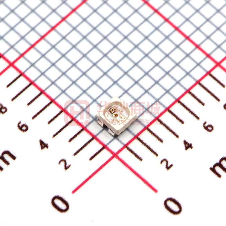

物料型号: 产品型号为TX1812ZN,属于深圳市天成照明有限公司生产的内置IC幻彩智能外控LED光源。
器件简介: TX1812ZN是一款集控制电路与发光电路于一体的智能外控LED光源,具有小体积SMD LED器件的特点。每个元件即为一个像素点,内部包含智能数字接口数据锁存、信号整形放大驱动电路、电源稳压电路、内置恒流电路等。
引脚分配: 引脚功能如下: - DIN:数据输入,控制数据信号输入。 - VDD:电源,供电管脚。 - DO:数据输出,控制数据信号输出。 - GND:地,信号接地和电源接地。
参数特性: 文档提供了RGB光电特性、绝对最大值、IC电气参数、开关特性和数据传输时间等详细技术参数。例如,主波长范围、发光强度、逻辑电源电压、工作温度等。
功能详解: TX1812ZN具有低电压驱动、环保节能、亮度高、散射角度大、一致性好、超低功耗、超长寿命等优点。控制电路集成于LED之上,简化了电路设计,减小了体积,便于安装。
应用信息: 主要应用于LED全彩发光字灯串、LED全彩模组、LED幻彩软硬灯条、LED护栏管、LED外观/情景照明等。
封装信息: 封装尺寸为2.1x2.1x1.0mm,建议的焊盘尺寸也在文档中给出。
