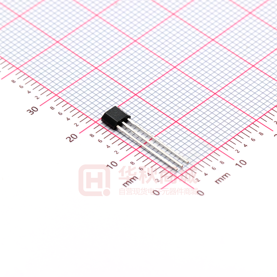

DS-CC6103/4-SC- rev1.0 crossMAG series 具有斩波稳定功能的高精度, CC6103/4 低温漂锁存型霍尔效应开关 概述 CC6103/4是一个锁存型的霍尔效应开关IC,采用先进的BiCMOS制程制造,具有优异的温度稳定性和很高的抗机械应力性能,产品最 高工作温度可以达到150℃。CC6103/4采用动态失调消除技术以及芯进电子专利保护的温度补偿技术,大幅降低了由于封装应力,环境温 度变化等因素造成的失调电压,使产品磁灵敏度持高度的一致性。 CC6103/4包含电源稳压模块,霍尔薄片,信号放大模块,动态失调消除模块以及带有限流保护的功率输出级。内置的电源稳压模块可 以让芯片工作在2.5V至5.5V电源电压范围。 当磁场南极靠近芯片CC6103TO / CC6104ST丝印面,磁场强度达到阈值时,输出低电平。当磁场北极靠近芯片CC6103TO / CC6104ST 丝印面,磁场强度达到阈值时,输出高电平; 当磁场南极靠近芯片CC6103ST / CC6104TO丝印面,磁场强度达到阈值时,输出高电平。当磁场北极靠近芯片CC6103ST / CC6104TO 丝印面,磁场强度达到阈值时,输出低电平。 CC6103/4提供TO-92S和SOT23-3两种封装,均为符合RoHS规范,产品的使用环境温度范围为-40~150℃。 特点 应用 ◆ 开关点高度对称 ◆ 直流无刷马达 ◆ 具有斩波稳定功能,批次之间的一致性好 ◆ 速度检测 ◆ 温度稳定性优异,可工作到 150℃ ◆ 线性位置检测 ◆ 抗机械应力 ◆ 角度检测 ◆ ESD HBM 4000V 功能框图 VDD 放大器 采样保持 霍尔单元 动态失调消除 50KHz 比较器 预驱动 LPF VOUT 基准电压 GND 1 Copy Right Reserved by CrossChip Microsystems Inc. 2019 http://www.crosschipmicro.com DS-CC6103/4-SC- rev1.0 crossMAG series 订购信息 名称 封装型号 备注 CC6103TO TO-92S 袋装,1000 片/包 CC6103ST SOT23-3 卷盘,3000 片/卷 CC6104TO TO-92S 袋装,1000 片/包 CC6104ST SOT23-3 卷盘,3000 片/卷 开关输出 vs. 磁场极性 Vout Vout VOH VOH BH N pole BRP BH 0 BOP VOL VOL S pole N pole CC6103TO / 6104ST BOP BRP S pole 0 CC6103ST / 6104TO 注意: 磁场加在芯片的丝印面 管脚描述 CC6103 CC6104 XXYYWW XXYYWW 1 2 3 VDD GND VOUT GND GND 3 3 6103 6104 1 2 3 1 2 VDD VOUT VDD GND VOUT 管脚编号 名称 1 2 VDD VOUT 功能 TO-92S SOT23-3 VDD 1 1 电源电压 GND 2 3 地 VOUT 3 2 输出 2 Copy Right Reserved by CrossChip Microsystems Inc. 2019 http://www.crosschipmicro.com DS-CC6103/4-SC- rev1.0 crossMAG series 极限参数 参数 符号 数值 单位 电源电压 VDD -0.3~5.5 V 输出脚耐压 VOUT -0.3~VDD+0.3 V 磁场强度 B 无限制 Gauss 工作环境温度 TA -40~150 ℃ 存储环境温度 Ts -50 至 160 ℃ 4000 V ESD(HBM) 电气参数 参数 符号 测试环境 最小值 典型值 最大值 单位 电源电压 VDD - 2.5 - 5.5 V 静态电流 IDD 25℃,VDD=5.0V - 2 3 mA 输出电流 IOUT 25℃,VDD=5.0V,纯阻性负载 - - 50 mA 输出饱和压降 VSAT 25℃,IOUT=50mA - - 0.4 V 上升时间 tr RL=820Ω,CL=10pF - 1.0 - us 下降时间 tf RL=820Ω,CL=10pF - 2.5 - us 最小值 典型值 最大值 磁参数 参数 符号 测试环境 单位 工作点 BOP 25℃ 15 30 45 Gauss 释放点 BRP 25℃ -45 -30 -15 Gauss 迟滞 BHYS 25℃ 50 60 70 Gauss 典型应用电路 3 Copy Right Reserved by CrossChip Microsystems Inc. 2019 http://www.crosschipmicro.com DS-CC6103/4-SC- rev1.0 crossMAG series 波形和曲线 静态电流 vs. 工作电压 磁感应点 vs. 工作电压 磁感应点 vs. 温度 4 Copy Right Reserved by CrossChip Microsystems Inc. 2019 http://www.crosschipmicro.com DS-CC6103/4-SC- rev1.0 crossMAG series 封装信息 (1)TO-92S package CC6103打标信息: 1.52 第一行: CC6103-产品名称 0.73 第二行: XXYYWW XX – 代码 3.02 YY – 封装年份的后两位数 WW – 封装时的星期数 1.02 MAX CC6104打标信息: 第一行: CC6104-产品名称 14.99 第二行: XXYYWW XX – 代码 YY – 封装年份的后两位数 WW – 封装时的星期数 1.27 0.43 0.41 注意: 所有单位均为毫米。 4.09 Hall 感应点位置 2.01 1.44 5 Copy Right Reserved by CrossChip Microsystems Inc. 2019 http://www.crosschipmicro.com DS-CC6103/4-SC- rev1.0 crossMAG series (2)TSOT23-3 package 2.92 0.17 CC6103打标信息: 第一行: 6103 1.60 2.80 CC6104打标信息: 0.45 第一行: 6104 0.25 注意: 所有单位均为毫米。 1.25MAX 0.95BSC 0.4 0.07 Hall 感应点位置 1.49 3 0.96 1 2 6 Copy Right Reserved by CrossChip Microsystems Inc. 2019 http://www.crosschipmicro.com
