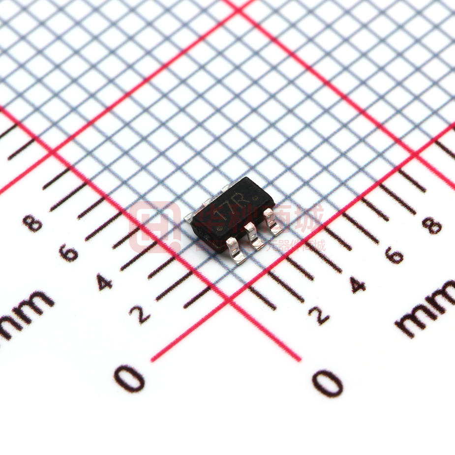

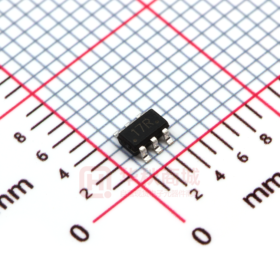

D 富满微电子集团股份有限公司 FINE MADE MICROELECTRONICS GROUP CO., LTD. 9017R.(文件编号:S&CIC1712) 1 座充充电管理 IC 2 一、 概述 9017R.是恒流/恒压座充充电器芯片,主要应用于单节锂电池充电。无需外接检测电阻,其内部为 MOSFET 结构,因此无需外接反向二极管。 9017R.在大功率和高环境温度下可以自动调节充电电流以限制芯片温度。它的充电电压固定在 4.2V,充电电 流可以通过外置一个电阻器进行调节。当达到浮充电压并且充电电流下降到设定电路的 1/10 时,9017R.自动终止 充电过程。当输入电压移开之后,9017R.自动进入低电流模式,从电池吸取少于 2uA 的电流。当 9017R.进入待机 模式时,供电电流小于 70uA。 9017R.还可以监控充电电流,具有电压检测、自动循环充电的特性,并且具有二个指示管脚指示充电状态、 充电终止状态和输入电压状态。 二、 特性          可达 500mA 的可编程充电电流 无需外接 MOSFET、检测电阻、反向二极管 恒流/恒压模式操作,具有热保护功能 可通过 USB 端口为锂电池充电 具有 1%精度的预设充电电压 待机模式下电流为 70uA 2.9V 涓流充电电压 软启动限制了浪涌电流 采用 SOT23-6 封装 C B 三、 产品应用   手机、掌上电脑、MP3 播放器 蓝牙耳机 四、 管脚图及功能说明 PROG CHRGT VCC 6 5 1 2 CHRG 3 GND BAT SOT23-6 www.superchip.cn 4 符号 名称 1 CHRG 2 GND 地 3 BAT 充电电流输出端 4 VCC 电源输入端 5 CHRGT 充电完成指示脚 6 PROG 外部编程充电电流端 第 1 页 共 5 页 功能说明 充电指示端 Version 1.2 2019 3 富满微电子集团股份有限公司 FINE MADE MICROELECTRONICS GROUP CO., LTD. 9017R.(文件编号:S&CIC1712) 座充充电管理 IC 五、 应用线路 六、 绝对最大额定值 参数 符号 额定值 单位 输入电源电压 VCC 7 V PROG 电压 VPROG VCC+0.3 V BAT 电压 VBAT 7 V CHRG 电压 VCHRG 7 V CHRGT 电压 VCHRGT 7 V BAT 短路 Continuous 热阻 θJA 250 ℃/W BAT 电流 IBAT 500 mA PROG 电流 IPROG 800 µA 最高结温 TJ 110 ℃ 储藏温度 TS -65 to +125 ℃ 260 ℃ 焊接温度(不超过 10 秒)  充电电流外部编程:PROG(引脚 6):恒流充电电流设置和充电电流监测端。从 PROG 管脚连接一个外部电 阻到地端可以对充电电流进行编程。在预充电阶段,此管脚的电压被调制在 0.1V;在恒流充电阶段,此管脚 的电压被固定在 1V。在充电状态的所有模式,测量该管脚的电压都可以根据下面的公式来估算充电电流: www.superchip.cn 第 2 页 共 5 页 Version 1.2 2019 富满微电子集团股份有限公司 FINE MADE MICROELECTRONICS GROUP CO., LTD. 9017R.(文件编号:S&CIC1712) 座充充电管理 IC 七、电气特性(VIN=5V;TJ=25℃,除非另有说明) 符号 参数 VCC 输入电源电压 ICC 充电模式 输入电源电流 VFLOAT 条件 可调输出(浮充)电压 IBAT BAT 端电流 最小值 典型值 最大值 单位 4.5 5.0 5.5 V 50 300 µA ,RPROG=10K (3) 待机模式(充电终止) 70 关断模式(RPROG 未连接, VCC﹤VBAT,VCC﹤VUV) 38 100 µA 4.16 4.24 4.28 V RPROG = 10k,电流模式 90 110 130 mA RPROG = 2k,电流模式 465 500 535 mA +/-1 +/-5 µA +/-0.5 +/-5 µA IBAT=30 mA,ICHRG=5 mA A:4.2-4.28V; B:4.17-4.205V VBAT=4.2V,待机模式 关断模式, RPROG 未连接,VCC=3V 休眠模式,VCC=0V µA +/-1 µA 15 mA ITRIKL 涓流充电电流 VBAT﹤VTRIKL,RPROG = 10k VTRIKL 涓流充电阈值电压 RPROG = 10k,VBAT Rising VUV VCC 欠压锁定阈值 VCC 从低到高 3.8 V VUVHYS VCC 欠压锁定滞后 VCC 从高到低 200 mV VCC 从低到高 100 mV VCC 从高到低 30 mV RPROG = 10k 0.1 mA/mA 0.1 mA/mA VASD ITERM VCC-VBAT 阈值电压 C/10Z 终止电流阈值 2.8 (4) RPROG = 2k VPROG PROG 端电压 RPROG = 10k,电流模式 ΔVRECHRG 电池阈值电压 VFLOAT - VRECHRG TLIM 热保护温度 0.9 2.9 1.03 3.0 1.1 V V 150 mV 130 ℃ 注: 1、 超出最大工作范围可能会损坏芯片。 2、 超出器件工作参数极限,不保证其正常功能。 3、 电源电流包括 PROG 端电流(大约 100uA) ,不包括通过 BAT 端传输到电池的其他电流 。 4、 充电终止电流一般是设定充电电流的 0.1 倍。 www.superchip.cn 第 3 页 共 5 页 Version 1.2 2019 富满微电子集团股份有限公司 FINE MADE MICROELECTRONICS GROUP CO., LTD. 9017R.(文件编号:S&CIC1712) 座充充电管理 IC 八、 曲线图 浮动电压 VS 电源电压 充电电流 VS 电源电压 涓流充电电流 VS 电源电压 www.superchip.cn 浮动电压 VS 温度 第 4 页 共 5 页 Version 1.2 2019 富满微电子集团股份有限公司 FINE MADE MICROELECTRONICS GROUP CO., LTD. 9017R.(文件编号:S&CIC1712) 座充充电管理 IC 九、 封装尺寸图 SOT23-6 www.superchip.cn 第 5 页 共 5 页 Version 1.2 2019
