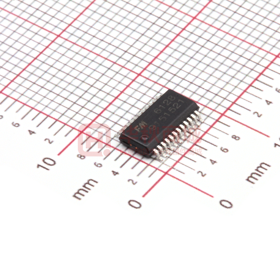

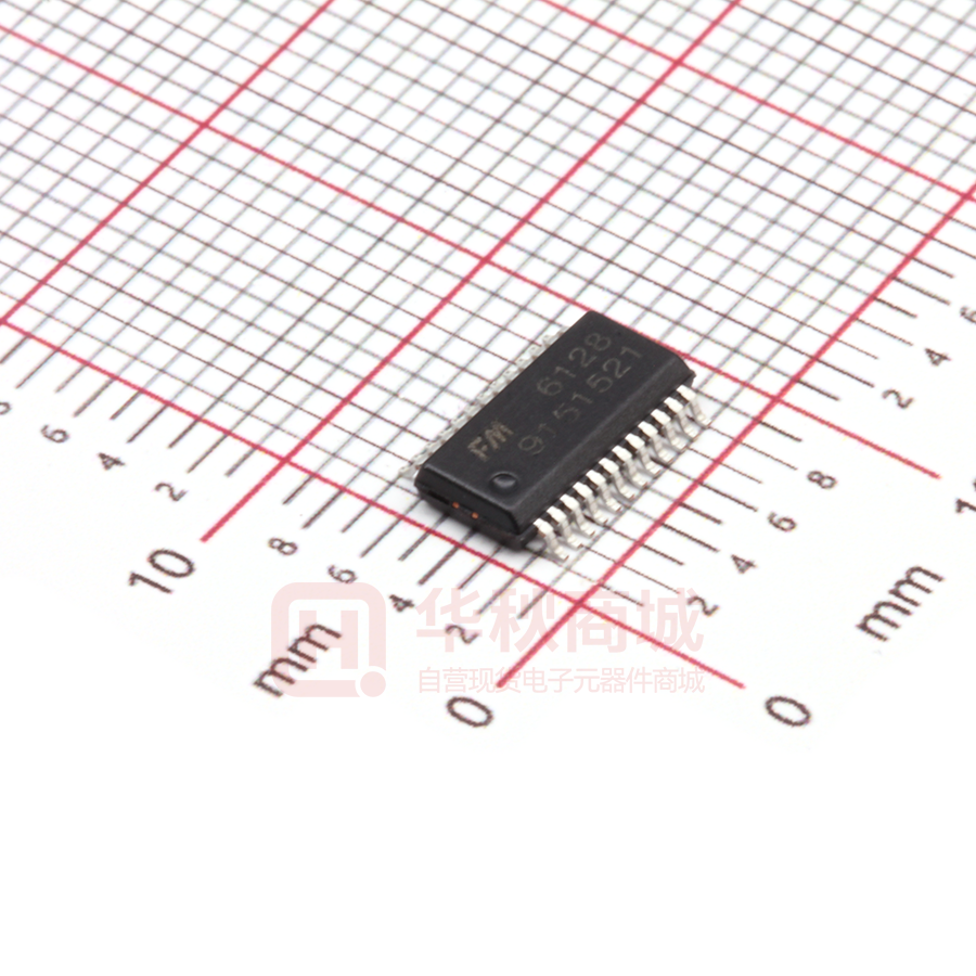

深圳市富满电子集团股份有限公司 SHEN ZHEN FINE MADE ELECTRONICS GROUP CO., LTD. FM6128(文件编号:S&CIC1729) 1~64 扫 16 路 PWM 恒流 LED 驱动器 概述 FM6128 是一款针对 LED 全彩显示屏模组设计采用全新架构的专用恒流驱动 IC。电路内置双 SRAM 存储模块, 能够支持 1~64 扫描,同时提升刷新率。FM6128 可选用不同的外挂电阻对输出级电流大小进行调节,精确控制 LED 的发光亮度。 FM6128 内部采用了电流精确控制技术,可使片间误差低于±3.0%,通道间误差低于±2.0%。 具有 16 路恒流输出通道,每个恒流通道可提供 0.5~35mA 的恒定电流, 恒定电流值可以通过外接电阻值和内 部电流配置模块共同设定。 FM6128 内含列消影模块,可以调节列消影电压及时间,在消除列鬼影的同时,还可避免或减弱 LED 灯的开短 路影响、耦合和首行偏暗问题。 特点           输出电流设定范围: 0.5~35mA@VDD=5V 0.5~20mA@VDD=3.3V 电流精度 通道间:±0.7%(典型值) ±2.0%(最大值) 芯片间:±1.1%(典型值) ±3.0%(最大值) 快速输出电流响应 OE (最小值):40ns@VDD=5V 7 位电流增益调节:0%~100% 内置 SRAM 存储,支持 1~64 扫描。 内置双 SRAM 存储模块,提升刷新率。 具有消影可调功能;且可有效避免或减弱 LED 灯的开短路影响、耦合和首行偏暗问题。 最高 30MHz 时钟频率 有效解决低灰色块,偏色,麻点,第一行偏暗 封装形式:SSOP-24(e=0.635) 产品应用  LED 显示屏(1~64 扫全彩模组) www.superchip.cn 第 1 页 共 7 页 Version 1.0 July 2019 深圳市富满电子集团股份有限公司 SHEN ZHEN FINE MADE ELECTRONICS GROUP CO., LTD. FM6128(文件编号:S&CIC1729) 1~64 扫 16 路 PWM 恒流 LED 驱动器 管脚图 SSOP-24(e=0.635) 管脚功能描述 管脚号 FM6128 管 脚 名 称 I/O 功能 描述 1 GND -- 接地端。 2 SDI I 移位寄存器串行数据输入端口。 3 CLK I 移位寄存器时钟输入端口。 I 数据锁存输入端口。 I/O 恒流输出端口0~15。 4 5 ~ 20 LA —————— OUT0~OUT15 21 OE I 灰度控制端口。 22 SDO O 移位寄存器串行数据输出端口。 23 R-EXT I/O 24 VDD -- www.superchip.cn 恒流设置端口,外接电阻到地设定输出最大电流值。 电源端。 第 2 页 共 7 页 Version 1.0 July 2019 深圳市富满电子集团股份有限公司 SHEN ZHEN FINE MADE ELECTRONICS GROUP CO., LTD. FM6128(文件编号:S&CIC1729) 1~64 扫 16 路 PWM 恒流 LED 驱动器 内部框图 OUT0 OUT15 输出恒流与列消隐 输出电流增 益调节 REXT MUX 状态寄存器 SRAM 锁 存 SDI CLK OE LA SRAM 显存模块 移位寄存器 SDO 极限参数 参 符 号 参 数 范 围 单 位 工作电压 VDD 6 V 输入电压 VIN -0.4~VDD+0.4 V 输出电流 IOUT 35 输出端耐压 VDS -0.5 ~ 11 V 贮存温度范围 Tstg -55~+150 C 工作温度范围 Topr -40 ~ 85 C www.superchip.cn 数 第 3 页 共 7 页 mA Version 1.0 July 2019 深圳市富满电子集团股份有限公司 SHEN ZHEN FINE MADE ELECTRONICS GROUP CO., LTD. FM6128(文件编号:S&CIC1729) 1~64 扫 16 路 PWM 恒流 LED 驱动器 电气参数(除非特别说明,Tamb=25℃,VDD=5V) 参 数 工作电压 符 号 VDD IOUT 恒流源输出电流 恒流源端口电压 恒流输出精度 测 试 条 件 最小值 典型值 最大值 单位 - 3.0 - 5.5 V VDD=5V,VOUT=1V 0.5 - 35 mA VDD=3.3V,VOUT=1V 0.5 - 20 mA IOUT1 RR-EXT=800Ω,电流增益最大 - 25.8 - mA IOUT2 RR-EXT=2KΩ,电流增益最大 - 10.7 - mA 0.5 - - V - ±0.7 ±2 % ±3 % VDS △ IOUT 恒流源开启, RR-EXT=2KΩ 通道间 VOUT=1.V 芯片间 RR-EXT=2KΩ (平均值) R-EXT 端口电压 VR-EXT 输出漏电流 ILEAK SDO 高电平输出电流 ±1.1 1.20 1.23 1.25 V 恒流源关断,VOUT= VDD - - 1 uA ISDOH VDD=5V,VSDO=4.5V 2 - - mA SDO 低电平输出电流 ISDOL VDD=5V,VSDO=0.5V 2 - - mA SDI 高电平输入电压 VIH - 0.7VDD - VDD V SDI 低电平输入电压 VIL - GND - 0.3VDD V SDI 端下拉电阻 RPD1 - 180 280 420 KΩ CLK 端下拉电阻 RPD2 - 180 280 420 KΩ OE 端下拉电阻 RPD3 - 180 280 420 KΩ LA 端下拉电阻 RPU1 - 200 300 450 KΩ 工作电流(恒流源关断) IOFF RR-EXT=800Ω 8.6 9.6 10.6 mA 工作电流(恒流源开启) ION RR-EXT=800Ω 11 12.6 14 mA - - 30 MHz 时钟频率 www.superchip.cn - - CLK 第 4 页 共 7 页 Version 1.0 July 2019 深圳市富满电子集团股份有限公司 SHEN ZHEN FINE MADE ELECTRONICS GROUP CO., LTD. FM6128(文件编号:S&CIC1729) 1~64 扫 16 路 PWM 恒流 LED 驱动器 测试电路图 FM6128 测试条件:对上图测试电路而言 Topr=25℃,VDD=3.3V 或 5V,RR-EXT=800Ω,VL=5.0V,RL=100Ω,CL=10pF 典型应用电路图 FM6128 FM6128 注:以上线路及参数仅供参考,实际的应用电路请在进行充分的实测基础上设定参数。 www.superchip.cn 第 5 页 共 7 页 Version 1.0 July 2019 深圳市富满电子集团股份有限公司 SHEN ZHEN FINE MADE ELECTRONICS GROUP CO., LTD. FM6128(文件编号:S&CIC1729) 1~64 扫 16 路 PWM 恒流 LED 驱动器 电气特性曲线 FM6128 采用了精确电流驱动控制技术,同一芯片的不同通道间,不同芯片之间的电流差异极小。 1) 通道间电流差异
