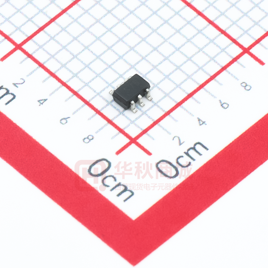

物料型号:TPAS179-92LF
器件简介:该开关是一种工作在直流至3GHz频率范围内的GaAs SPDT开关,采用低成本的SOT-363塑料封装,具有非常低的直流功耗。适用于IEEE 802.11b/g WLAN和蓝牙等无线数字通信系统中的发射/接收选择或天线多样性功能。
引脚分配: - 1号引脚:RF2 - 2号引脚:GND - 3号引脚:RF1 - 4号引脚:VC1 - 5号引脚:RFC - 6号引脚:VC2
参数特性: - 插入损耗:在2.5GHz时为0.4dB - 高隔离度:在2.5GHz时为30dB - P-1dB:典型值为+31dBm(在+3V控制电压下) - IIP3:在输入功率高达20dBm时为55dBm - 工作温度范围:-40°C至+85°C - 存储温度范围:-65°C至+150°C
功能详解:该开关具备低插入损耗和高隔离度,适用于802.11b/g/n WLAN系统中的T/R开关。所有RF端口都需要DC阻断电容C1,对于大于500MHz的操作,C1=56pF,C2=1000pF。
应用信息:适用于WLAN、移动电话、蓝牙、DECT、PHS、GPS等应用。
封装信息:SOT-363 6引脚塑料封装。
