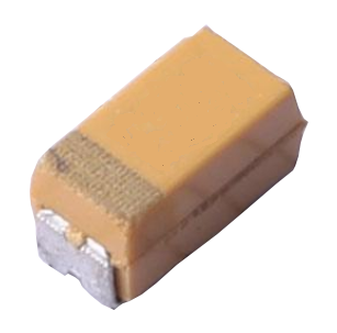

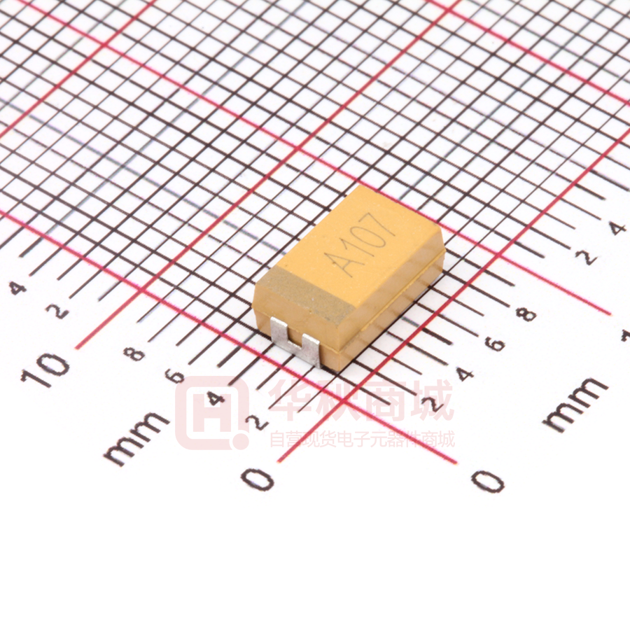

CA45 系列 常规片式钽电容器 产品特性  环氧树脂模压封装, 片状, 易于集成, 有极性  尺寸小, 重量轻, 电性能和存储性能稳定 , 长工作寿命, 高可靠性;  典型应用包括在工业和汽车的终端去耦和滤波应用,如 DC/DC 直流转换器,便携电 子设备,通讯电子设备以及控制单元等;  执行标准: QJ/PWV109-2003; 外形尺寸 (mm) EIA EIA 英制代码 公制代码 A 1206 B 壳号 L W1 H S W2 3216-16 3.20±0.20 1.60+0.20 1.60±0.20 0.80±0.20 1.20±0.20 1210 3528-19 3.50±0.20 2.80±0.20 1.90±0.20 0.80±0.20 2.20±0.20 C 2312 6032-25 6.00±0.20 3.20±0.20 2.50±0.20 1.30±0.20 2.20±0.20 D 2917 7343-28 7.30±0.20 4.30±0.20 2.80±0.20 1.30±0.20 2.40±0.20 E 2917 7343-43 7.30±0.40 4.30±0.40 4.10±0.40 1.30±0.20 2.40±0.20 V 2924 7361-36 7.30±0.40 6.10±0.40 3.60±0.40 1.35±0.20 3.00±0.20 W 2924 7361-41 7.30±0.40 6.10±0.40 4.10±0.40 1.35±0.20 3.00±0.20 G 3329 8575-45 8.50±0.40 7.50±0.40 4.50±0.40 1.80±0.20 4.50±0.20 S 4335 11090-45 11.0±0.40 9.00±0.40 4.50±0.40 1.50±0.20 7.00±0.20 T 4349 110125-55 11.0±0.40 12.5±0.40 5.50±0.40 1.50±0.20 10.5±0.20 产品编码 CA45 型号 - D 隔离符 壳号尺寸 见上表 010 M 107 直流额定电压 容量允差 容量代码 包装方式 2R5=2.5Vdc; 004=4Vdc; 6R3=6.3Vdc; 010=10Vdc 016=16Vdc; 020=20Vdc 025=25Vdc; 035=35Vdc 050=50Vdc; 063=63Vdc 075=75Vdc; 100=100Vdc K=±10% M=±20% 前 2 位数字为有效数 字,单位为 Pf,第 3 位 数字为指数。(即有效 数字后跟多少个 0) T =编带 W=盘装 T 环保声明 RoHS 声明 (6/6) 符合 2002/95/EC 指示要求, 即规定使用 100%Sn 焊料, 金镀层或无磁性 100% Sn 焊料 LEAD-FREE 产品标识 额定电压大于或等于 63Vdc 额定电压小于 63Vdc 单位为 pF 的容量值: 107=100uF A=10Vdc 额定电压 正极标识线 额定电压代码 A=10Vdc 正极标识线 单位为 pF 的容量值 :106=10uF 技术特性 技术参数 所有技术参数都是在 1 个大气压, +25℃下测定 容量范围 0.47μF ~2200μF 容量允差 ±10%;±20%; 额定电压 (VR) ≤+85℃: 2.5 4 6.3 10 16 20 25 35 50 63 75 100 类别电压(VC) ≤+125℃: 1.7 2.7 4 6.3 10 15 17 23 33 40 50 63 浪涌电压 (VS) ≤+85℃: 3.3 5.2 8 13 20 26 32 46 65 82 97 130 浪涌电压 (VS) ≤+125℃: 2.2 3.4 5 8 13 16 20 28 40 50 60 80 温度范围 -55℃ to +125℃ 引出镀层 锡镀层 (标准), 金镀层或锡铅镀层要另外提要求 © 湖南湘怡中元科技有限公司 T170902 3 CA45 系列 常规片式钽电容器 产品规格壳号对照表 (壳号代码) 额定电压(V) 2.5 4 6.3 10 16 20 25 35 50 63 75 100 电压代码 F G J A C D E V T -- -- -- C C 壳号 容量(μF) 容量代码 0.1 104 A A 0.15 154 A A/B 0.22 224 A A/B 0.33 334 A A A/B C C C 0.47 474 A A A/B A/B/C C C C 0.68 684 A A A/B A/B A/B/C C C D 1 105 A/B A/B A/B A/B A/B A/B/C C D D 1.5 155 A A A/B A/B A/B A/B/C B/C/D D D E 2.2 225 A A A/B A/B A/B A/B/C A/B/C B/C/D D E E/V 3.3 335 A A/B A/B A/B A/B/C A/B/C B/C C/D D E 4.7 475 A/B A/B A/B A/B/C A/B/C A/B/C B/C/D C/D E E/V/W W/G 6.8 685 A/B A/B A/B/C A/B/C A/B/C B/C/D B/C/D C/D/E E G/S S/T 10 106 A/B A/B/C A/B/C A/B/C A/B/C B/C/D C/D/E D/E/V E/W S/T S/T 15 156 A/B/C A/B/C A/B/C A/B/C B/C/D C/D C/D/E D/E/V E/V/W S/T T 22 226 A/B/C A/B/C A/B/C A/B/C B/C/D C/D C/D/E E/V/W V/W/G T T 33 336 A A/B/C A/B/C A/B/C B/C/D C/D D/E D/E/V W/G/S T 47 476 A A/B/C A/B/C A/B/C C/D/E C/D/E D/E/W D/E/V S/T T 68 686 A A/B/C A/B/C B/C/D C/D/E C/D/E D/E/V E/V/W T T 100 107 A/B A/B/C A/B/C B/C/D C/D/E D/E/V E/V/W G/S/T T 150 157 B B/C/D B/C/D C/D/E D/E/V D/E/V E/V/W T 220 227 B/D B/C/D B/C/D C/D/E D/E/V E/V/W G/S/T 330 337 D C/D/E C/D/E D/E/V E/V/W E/V/W T 470 477 C/D C/D/E D/E/V E/V/W E/W/G T 680 687 C/D/E D/E E/V/W E/S/T T 1000 108 D/E D/E/V E/V/G T 1500 158 D/E/V E/V T 2200 228 V © 湖南湘怡中元科技有限公司 T170902 4 CA45 系列 常规片式钽电容器 产品编码及其参数规格 额定 温度 类别 温度 类别电压 漏电流 最大值 @25℃ 损耗最大值 @25℃ 100Hz ESR 最大值 @25℃ 100KHz ℃ ℃ V μA % Ω 25℃ 85℃ 125℃ A 85 125 1.7 0.8 8 1.7 0.196 0.117 0.078 47 A 85 125 1.7 1.2 6 3 0.147 0.088 0.059 2.5 68 A 85 125 1.7 1.7 8 1.5 0.208 0.125 0.083 CA45-A2R5#107T 2.5 100 A 85 125 1.7 2.5 30 1.4 0.215 0.129 0.086 CA45-B2R5#107T 2.5 100 B 85 125 1.7 2.5 8 1.4 0.231 0.139 0.093 CA45-B2R5#157T 2.5 150 B 85 125 1.7 3.8 10 1.6 0.217 0.130 0.087 CA45-B2R5#227T 2.5 220 B 85 125 1.7 5.5 16 1.6 0.217 0.130 0.087 CA45-D2R5#227T 2.5 220 D 85 125 1.7 5.5 8 0.3 0.592 0.355 0.237 CA45-D2R5#337T 2.5 330 D 85 125 1.7 8.3 8 0.3 0.592 0.355 0.237 CA45-C2R5#477T 2.5 470 C 85 125 1.7 11.8 12 0.2 0.671 0.402 0.268 CA45-D2R5#477T 2.5 470 D 85 125 1.7 11.8 8 0.2 0.725 0.435 0.290 CA45-C2R5#687T 2.5 680 C 85 125 1.7 17 18 0.2 0.671 0.402 0.268 CA45-D2R5#687T 2.5 680 D 85 125 1.7 17 16 0.2 0.725 0.435 0.290 CA45-E2R5#687T 2.5 680 E 85 125 1.7 17 10 0.2 0.791 0.474 0.316 CA45-D2R5#108T 2.5 1000 D 85 125 1.7 25 20 0.2 0.725 0.435 0.290 CA45-E2R5#108T 2.5 1000 E 85 125 1.7 25 14 0.4 0.559 0.335 0.224 CA45-D2R5#158T 2.5 1500 D 85 125 1.7 37.5 60 0.2 0.725 0.435 0.290 CA45-E2R5#158T 2.5 1500 E 85 125 1.7 37.5 20 0.2 0.791 0.474 0.316 CA45-V2R5#158T 2.5 1500 V 85 125 1.7 37.5 20 0.2 0.866 0.520 0.346 CA45-V2R5#228T 2.5 2200 V 85 125 1.7 55 50 0.2 0.866 0.520 0.346 CA45-A004#225T 4 2.2 A 85 125 2.7 0.5 6 8 0.090 0.054 0.036 CA45-A004#335T 4 3.3 A 85 125 2.7 0.5 6 8 0.090 0.054 0.036 CA45-A004#475T 4 4.7 A 85 125 2.7 0.5 6 8 0.090 0.054 0.036 CA45-B004#475T 4 4.7 B 85 125 2.7 0.5 6 6 0.112 0.067 0.045 CA45-A004#685T 4 6.8 A 85 125 2.7 0.5 6 6 0.104 0.062 0.042 CA45-B004#685T 4 6.8 B 85 125 2.7 0.5 6 5.5 0.117 0.070 0.047 CA45-A004#106T 4 10 A 85 125 2.7 0.5 6 6 0.104 0.062 0.042 CA45-B004#106T 4 10 B 85 125 2.7 0.5 6 3.5 0.146 0.088 0.059 CA45-A004#156T 4 15 A 85 125 2.7 0.6 6 4 0.127 0.076 0.051 CA45-B004#156T 4 15 B 85 125 2.7 0.6 6 3.5 0.146 0.088 0.059 CA45-C004#156T 4 15 C 85 125 2.7 0.6 6 3.5 0.160 0.096 0.064 CA45-A004#226T 4 22 A 85 125 2.7 0.9 6 2.5 0.161 0.097 0.064 CA45-B004#226T 4 22 B 85 125 2.7 0.9 6 3.2 0.153 0.092 0.061 CA45-C004#226T 4 22 C 85 125 2.7 0.9 6 1.8 0.224 0.134 0.089 CA45-A004#336T 4 33 A 85 125 2.7 1.3 6 3 0.147 0.088 0.059 CA45-B004#336T 4 33 B 85 125 2.7 1.3 6 3.2 0.153 0.092 0.061 CA45-C004#336T 4 33 C 85 125 2.7 1.3 6 1.8 0.224 0.134 0.089 CA45-A004#476T 4 47 A 85 125 2.7 1.9 11 2.5 0.161 0.097 0.064 CA45-B004#476T 4 47 B 85 125 2.7 1.9 6 2.6 0.170 0.102 0.068 CA45-C004#476T 4 47 C 85 125 2.7 1.9 6 1.8 0.224 0.134 0.089 CA45-A004#686T 4 68 A 85 125 2.7 2.7 24 2.5 0.161 0.097 0.064 CA45-B004#686T 4 68 B 85 125 2.7 2.7 6 1.8 0.204 0.122 0.082 CA45-C004#686T 4 68 C 85 125 2.7 2.7 6 1.5 0.245 0.147 0.098 CA45-A004#107T 4 100 A 85 125 2.7 4 30 2 0.180 0.108 0.072 CA45-B004#107T 4 100 B 85 125 2.7 4 14 0.9 0.289 0.173 0.115 CA45-C004#107T 4 100 C 85 125 2.7 4 8 1.2 0.274 0.164 0.110 CA45-B004#157T 4 150 B 85 125 2.7 6 18 1.5 0.224 0.134 0.089 CA45-C004#157T 4 150 C 85 125 2.7 6 8 1.1 0.286 0.172 0.114 CA45-D004#157T 4 150 D 85 125 2.7 6 8 0.8 0.362 0.217 0.145 CA45-B004#227T 4 220 B 85 125 2.7 8.8 18 1.1 0.261 0.157 0.104 CA45-C004#227T 4 220 C 85 125 2.7 8.8 12 1.2 0.274 0.164 0.110 CA45-D004#227T 4 220 D 85 125 2.7 8.8 8 0.8 0.362 0.217 0.145 产品编码 额定电压 标称容量 V μF CA45-A2R5#336T 2.5 33 CA45-A2R5#476T 2.5 CA45-A2R5#686T 1 2 3 4 5 壳号 允许纹波电流最大值 @100KHz IRMS (A) #为替换字符用以表示容量允差 , 填入 K 表示±10% ,M 表示±20% ; 请不要用万用表测量; 容量和损耗测量条件 :100Hz,U_=2.20-1 V,U~=1.00-0.5 V, Frequency=100Hz,串联方式测量 环境温度高于+85℃需要降额电压使用.(漏电流参数为通电 5 分钟后读数). 特殊尺寸或要求请联系我们。 © 湖南湘怡中元科技有限公司 T170902 5 CA45 系列 常规片式钽电容器 产品编码及其参数规格 额定 温度 类别 温度 类别电压 漏电流 最大值 @25℃ 损耗最大值 @25℃ 100Hz ESR 最大值 @25℃ 100KHz ℃ ℃ V μA % Ω 25℃ 85℃ 125℃ C 85 125 2.7 13.2 10 0.7 0.359 0.215 0.143 330 D 85 125 2.7 13.2 8 0.9 0.342 0.205 0.137 4 330 E 85 125 2.7 13.2 12 0.8 0.395 0.237 0.158 CA45-C004#477T 4 470 C 85 125 2.7 18.8 14 0.3 0.548 0.329 0.219 CA45-D004#477T 4 470 D 85 125 2.7 18.8 10 0.9 0.342 0.205 0.137 CA45-E004#477T 4 470 E 85 125 2.7 18.8 10 0.5 0.500 0.300 0.200 CA45-D004#687T 4 680 D 85 125 2.7 27.2 12 0.5 0.458 0.275 0.183 CA45-E004#687T 4 680 E 85 125 2.7 27.2 14 0.9 0.373 0.224 0.149 CA45-D004#108T 4 1000 D 85 125 2.7 40 60 0.5 0.458 0.275 0.183 CA45-E004#108T 4 1000 E 85 125 2.7 40 15 0.4 0.559 0.335 0.224 CA45-V004#108T 4 1000 V 85 125 2.7 40 12 0.2 0.866 0.520 0.346 CA45-E004#158T 4 1500 E 85 125 2.7 60 30 0.2 0.791 0.474 0.316 CA45-V004#158T 4 1500 V 85 125 2.7 60 30 0.2 0.866 0.520 0.346 CA45-A6R3#155T 6.3 1.5 A 85 125 4 0.5 6 8 0.090 0.054 0.036 CA45-A6R3#225T 6.3 2.2 A 85 125 4 0.5 6 8 0.090 0.054 0.036 CA45-A6R3#335T 6.3 3.3 A 85 125 4 0.5 6 8 0.090 0.054 0.036 CA45-B6R3#335T 6.3 3.3 B 85 125 4 0.5 6 7 0.104 0.062 0.041 CA45-A6R3#475T 6.3 4.7 A 85 125 4 0.5 6 6 0.104 0.062 0.042 CA45-B6R3#475T 6.3 4.7 B 85 125 4 0.5 6 5.5 0.117 0.070 0.047 CA45-A6R3#685T 6.3 6.8 A 85 125 4 0.5 6 6 0.104 0.062 0.042 CA45-B6R3#685T 6.3 6.8 B 85 125 4 0.5 6 3.5 0.146 0.088 0.059 CA45-A6R3#106T 6.3 10 A 85 125 4 0.6 6 4 0.127 0.076 0.051 CA45-B6R3#106T 6.3 10 B 85 125 4 0.6 6 3.5 0.146 0.088 0.059 CA45-C6R3#106T 6.3 10 C 85 125 4 0.6 6 3 0.173 0.104 0.069 CA45-A6R3#156T 6.3 15 A 85 125 4 0.9 6 3.5 0.136 0.082 0.055 CA45-B6R3#156T 6.3 15 B 85 125 4 0.9 6 3 0.158 0.095 0.063 CA45-C6R3#156T 6.3 15 C 85 125 4 0.9 6 1.8 0.224 0.134 0.089 CA45-A6R3#226T 6.3 22 A 85 125 4 1.4 6 3 0.147 0.088 0.059 CA45-B6R3#226T 6.3 22 B 85 125 4 1.4 6 3.5 0.146 0.088 0.059 CA45-C6R3#226T 6.3 22 C 85 125 4 1.4 6 1.8 0.224 0.134 0.089 CA45-A6R3#336T 6.3 33 A 85 125 4 2.1 8 2.2 0.172 0.103 0.069 CA45-B6R3#336T 6.3 33 B 85 125 4 2.1 6 3 0.158 0.095 0.063 CA45-C6R3#336T 6.3 33 C 85 125 4 2.1 6 1.8 0.224 0.134 0.089 CA45-A6R3#476T 6.3 47 A 85 125 4 3 12 2.5 0.161 0.097 0.064 CA45-B6R3#476T 6.3 47 B 85 125 4 3 6 2 0.194 0.116 0.077 CA45-C6R3#476T 6.3 47 C 85 125 4 3 6 1.6 0.237 0.142 0.095 CA45-A6R3#686T 6.3 68 A 85 125 4 4.3 20 3.6 0.134 0.081 0.054 CA45-B6R3#686T 6.3 68 B 85 125 4 4.3 8 0.9 0.289 0.173 0.115 CA45-C6R3#686T 6.3 68 C 85 125 4 4.3 6 1.5 0.245 0.147 0.098 CA45-A6R3#107T 6.3 100 A 85 125 4 6.3 35 2 0.180 0.108 0.072 CA45-B6R3#107T 6.3 100 B 85 125 4 6.3 14 1.7 0.210 0.126 0.084 CA45-C6R3#107T 6.3 100 C 85 125 4 6.3 8 0.9 0.316 0.190 0.126 CA45-B6R3#157T 6.3 150 B 85 125 4 9.5 18 1.2 0.250 0.150 0.100 CA45-C6R3#157T 6.3 150 C 85 125 4 9.5 8 1.1 0.286 0.172 0.114 CA45-D6R3#157T 6.3 150 D 85 125 4 9.5 8 0.7 0.387 0.232 0.155 CA45-B6R3#227T 6.3 220 B 85 125 4 13.9 30 1.2 0.250 0.150 0.100 CA45-C6R3#227T 6.3 220 C 85 125 4 13.9 14 1.2 0.274 0.164 0.110 CA45-D6R3#227T 6.3 220 D 85 125 4 13.9 8 0.5 0.458 0.275 0.183 CA45-C6R3#337T 6.3 330 C 85 125 4 20.8 14 0.5 0.424 0.255 0.170 CA45-D6R3#337T 6.3 330 D 85 125 4 20.8 8 0.4 0.512 0.307 0.205 CA45-E6R3#337T 6.3 330 E 85 125 4 20.8 8 0.4 0.559 0.335 0.224 CA45-D6R3#477T 6.3 470 D 85 125 4 29.6 16 0.4 0.512 0.307 0.205 产品编码 1 2 3 4 5 额定电压 标称容量 V μF CA45-C004#337T 4 330 CA45-D004#337T 4 CA45-E004#337T 壳号 允许纹波电流最大值 @100KHz IRMS (A) #为替换字符用以表示容量允差 , 填入 K 表示±10% ,M 表示±20% ; 请不要用万用表测量; 容量和损耗测量条件 :100Hz,U_=2.20-1 V,U~=1.00-0.5 V, Frequency=100Hz,串联方式测量 环境温度高于+85℃需要降额电压使用.(漏电流参数为通电 5 分钟后读数). 特殊尺寸或要求请联系我们。 © 湖南湘怡中元科技有限公司 T170902 6 CA45 系列 常规片式钽电容器 产品编码及其参数规格 额定 温度 类别 温度 类别电压 漏电流 最大值 @25℃ 损耗最大值 @25℃ 100Hz ESR 最大值 @25℃ 100KHz ℃ ℃ V μA % Ω 25℃ 85℃ 125℃ E 85 125 4 29.6 10 0.4 0.559 0.335 0.224 470 V 85 125 4 29.6 10 0.4 0.612 0.367 0.245 6.3 680 E 85 125 4 42.8 10 0.5 0.500 0.300 0.200 CA45-V6R3#687T 6.3 680 V 85 125 4 42.8 10 0.5 0.548 0.329 0.219 CA45-W6R3#687T 6.3 680 W 85 125 4 42.8 12 0.2 1.000 0.600 0.400 CA45-E6R3#108T 6.3 1000 E 85 125 4 63 20 0.2 0.791 0.474 0.316 CA45-G6R3#108W 6.3 1000 G 85 125 4 63 16 0.2 1.095 0.657 0.438 CA45-V6R3#108T 6.3 1000 V 85 125 4 63 15 0.2 0.866 0.520 0.346 CA45-T6R3#158W 6.3 1500 T 85 125 4 94.5 16 0.2 1.285 0.771 0.514 CA45-A010#105T 10 1 A 85 125 6.3 0.5 4 10 0.081 0.048 0.032 CA45-B010#105T 10 1 B 85 125 6.3 0.5 4 6.5 0.107 0.064 0.043 CA45-A010#155T 10 1.5 A 85 125 6.3 0.5 6 8 0.090 0.054 0.036 CA45-A010#225T 10 2.2 A 85 125 6.3 0.5 6 8 0.090 0.054 0.036 CA45-B010#225T 10 2.2 B 85 125 6.3 0.5 6 3.5 0.146 0.088 0.059 CA45-A010#335T 10 3.3 A 85 125 6.3 0.5 6 5.5 0.109 0.065 0.043 CA45-B010#335T 10 3.3 B 85 125 6.3 0.5 6 5 0.122 0.073 0.049 CA45-A010#475T 10 4.7 A 85 125 6.3 0.5 6 5 0.114 0.068 0.046 CA45-B010#475T 10 4.7 B 85 125 6.3 0.5 6 3.5 0.146 0.088 0.059 CA45-A010#685T 10 6.8 A 85 125 6.3 0.7 6 3.5 0.136 0.082 0.055 CA45-B010#685T 10 6.8 B 85 125 6.3 0.7 6 3.5 0.146 0.088 0.059 CA45-C010#685T 10 6.8 C 85 125 6.3 0.7 6 3.5 0.160 0.096 0.064 CA45-A010#106T 10 10 A 85 125 6.3 1 6 3 0.147 0.088 0.059 CA45-B010#106T 10 10 B 85 125 6.3 1 6 3.5 0.146 0.088 0.059 CA45-C010#106T 10 10 C 85 125 6.3 1 6 1.8 0.224 0.134 0.089 CA45-A010#156T 10 15 A 85 125 6.3 1.5 6 3.2 0.143 0.086 0.057 CA45-B010#156T 10 15 B 85 125 6.3 1.5 6 2.8 0.164 0.098 0.065 CA45-C010#156T 10 15 C 85 125 6.3 1.5 6 1.8 0.224 0.134 0.089 CA45-A010#226T 10 22 A 85 125 6.3 2.2 10 3 0.147 0.088 0.059 CA45-B010#226T 10 22 B 85 125 6.3 2.2 6 2.4 0.177 0.106 0.071 CA45-C010#226T 10 22 C 85 125 6.3 2.2 6 1.8 0.224 0.134 0.089 CA45-A010#336T 10 33 A 85 125 6.3 3.3 15 2.5 0.161 0.097 0.064 CA45-B010#336T 10 33 B 85 125 6.3 3.3 6 1.8 0.204 0.122 0.082 CA45-C010#336T 10 33 C 85 125 6.3 3.3 6 1.5 0.245 0.147 0.098 CA45-A010#476T 10 47 A 85 125 6.3 4.7 40 2 0.180 0.108 0.072 CA45-B010#476T 10 47 B 85 125 6.3 4.7 8 1 0.274 0.164 0.110 CA45-C010#476T 10 47 C 85 125 6.3 4.7 6 1.2 0.274 0.164 0.110 CA45-B010#686T 10 68 B 85 125 6.3 6.8 6 1.4 0.231 0.139 0.093 CA45-C010#686T 10 68 C 85 125 6.3 6.8 6 1.3 0.263 0.158 0.105 CA45-D010#686T 10 68 D 85 125 6.3 6.8 6 0.8 0.362 0.217 0.145 CA45-B010#107T 10 100 B 85 125 6.3 10 28 1.4 0.231 0.139 0.093 CA45-C010#107T 10 100 C 85 125 6.3 10 8 1.2 0.274 0.164 0.110 CA45-D010#107T 10 100 D 85 125 6.3 10 8 0.9 0.342 0.205 0.137 CA45-C010#157T 10 150 C 85 125 6.3 15 8 0.9 0.316 0.190 0.126 CA45-D010#157T 10 150 D 85 125 6.3 15 8 0.9 0.342 0.205 0.137 CA45-E010#157T 10 150 E 85 125 6.3 15 8 0.9 0.373 0.224 0.149 CA45-C010#227T 10 220 C 85 125 6.3 22 16 0.5 0.424 0.255 0.170 CA45-D010#227T 10 220 D 85 125 6.3 22 8 0.5 0.458 0.275 0.183 CA45-E010#227T 10 220 E 85 125 6.3 22 8 0.5 0.500 0.300 0.200 CA45-D010#337T 10 330 D 85 125 6.3 33 14 0.9 0.342 0.205 0.137 CA45-E010#337T 10 330 E 85 125 6.3 33 8 0.9 0.373 0.224 0.149 CA45-V010#337T 10 330 V 85 125 6.3 33 10 0.9 0.408 0.245 0.163 CA45-E010#477T 10 470 E 85 125 6.3 47 10 0.5 0.500 0.300 0.200 产品编码 1 2 3 4 5 额定电压 标称容量 V μF CA45-E6R3#477T 6.3 470 CA45-V6R3#477T 6.3 CA45-E6R3#687T 壳号 允许纹波电流最大值 @100KHz IRMS (A) #为替换字符用以表示容量允差 , 填入 K 表示±10% ,M 表示±20% ; 请不要用万用表测量; 容量和损耗测量条件 :100Hz,U_=2.20-1 V,U~=1.00-0.5 V, Frequency=100Hz,串联方式测量 环境温度高于+85℃需要降额电压使用.(漏电流参数为通电 5 分钟后读数). 特殊尺寸或要求请联系我们。 © 湖南湘怡中元科技有限公司 T170902 7 CA45 系列 常规片式钽电容器 产品编码及其参数规格 额定 温度 类别 温度 类别电压 漏电流 最大值 @25℃ 损耗最大值 @25℃ 100Hz ESR 最大值 @25℃ 100KHz ℃ ℃ V μA % Ω 25℃ 85℃ 125℃ V 85 125 6.3 47 10 0.5 0.548 0.329 0.219 470 W 85 125 6.3 47 12 0.5 0.632 0.379 0.253 10 680 E 85 125 6.3 68 14 0.5 0.500 0.300 0.200 CA45-S010#687W 10 680 S 85 125 6.3 68 12 0.2 1.183 0.710 0.473 CA45-T010#687W 10 680 T 85 125 6.3 68 12 0.2 1.285 0.771 0.514 CA45-T010#108W 10 1000 T 85 125 6.3 100 16 0.2 1.285 0.771 0.514 CA45-A016#684T 16 0.68 A 85 125 10 0.5 4 12 0.074 0.044 0.029 CA45-A016#105T 16 1 A 85 125 10 0.5 4 7.5 0.093 0.056 0.037 CA45-B016#105T 16 1 B 85 125 10 0.5 4 6.5 0.107 0.064 0.043 CA45-A016#155T 16 1.5 A 85 125 10 0.5 6 8 0.090 0.054 0.036 CA45-B016#155T 16 1.5 B 85 125 10 0.5 6 8 0.097 0.058 0.039 CA45-A016#225T 16 2.2 A 85 125 10 0.5 4 5 0.114 0.068 0.046 CA45-B016#225T 16 2.2 B 85 125 10 0.5 6 5.5 0.117 0.070 0.047 CA45-A016#335T 16 3.3 A 85 125 10 0.5 6 4.5 0.120 0.072 0.048 CA45-B016#335T 16 3.3 B 85 125 10 0.5 6 3.5 0.146 0.088 0.059 CA45-A016#475T 16 4.7 A 85 125 10 0.8 6 4 0.127 0.076 0.051 CA45-B016#475T 16 4.7 B 85 125 10 0.8 6 3.5 0.146 0.088 0.059 CA45-C016#475T 16 4.7 C 85 125 10 0.8 6 2.4 0.194 0.116 0.077 CA45-A016#685T 16 6.8 A 85 125 10 1.1 6 3.5 0.136 0.082 0.055 CA45-B016#685T 16 6.8 B 85 125 10 1.1 6 2.5 0.173 0.104 0.069 CA45-C016#685T 16 6.8 C 85 125 10 1.1 6 1.9 0.218 0.131 0.087 CA45-A016#106T 16 10 A 85 125 10 1.6 6 3 0.147 0.088 0.059 CA45-B016#106T 16 10 B 85 125 10 1.6 6 2.5 0.173 0.104 0.069 CA45-C016#106T 16 10 C 85 125 10 1.6 6 1.8 0.224 0.134 0.089 CA45-A016#156T 16 15 A 85 125 10 2.4 6 2 0.180 0.108 0.072 CA45-B016#156T 16 15 B 85 125 10 2.4 6 2.5 0.173 0.104 0.069 CA45-C016#156T 16 15 C 85 125 10 2.4 6 1.8 0.224 0.134 0.089 CA45-A016#226T 16 22 A 85 125 10 3.5 15 3 0.147 0.088 0.059 CA45-B016#226T 16 22 B 85 125 10 3.5 6 2.2 0.185 0.111 0.074 CA45-C016#226T 16 22 C 85 125 10 3.5 6 1.1 0.286 0.172 0.114 CA45-B016#336T 16 33 B 85 125 10 5.3 8 1.9 0.199 0.119 0.079 CA45-C016#336T 16 33 C 85 125 10 5.3 6 1.5 0.245 0.147 0.098 CA45-D016#336T 16 33 D 85 125 10 5.3 6 0.8 0.362 0.217 0.145 CA45-C016#476T 16 47 C 85 125 10 7.5 6 0.9 0.316 0.190 0.126 CA45-D016#476T 16 47 D 85 125 10 7.5 6 0.9 0.342 0.205 0.137 CA45-E016#476T 16 47 E 85 125 10 7.5 6 0.9 0.373 0.224 0.149 CA45-C016#686T 16 68 C 85 125 10 10.9 6 1.2 0.274 0.164 0.110 CA45-D016#686T 16 68 D 85 125 10 10.9 6 0.9 0.342 0.205 0.137 CA45-E016#686T 16 68 E 85 125 10 10.9 6 0.9 0.373 0.224 0.149 CA45-C016#107T 16 100 C 85 125 10 16 10 1 0.300 0.180 0.120 CA45-D016#107T 16 100 D 85 125 10 16 8 0.7 0.387 0.232 0.155 CA45-E016#107T 16 100 E 85 125 10 16 6 0.9 0.373 0.224 0.149 CA45-D016#157T 16 150 D 85 125 10 24 6 0.9 0.342 0.205 0.137 CA45-E016#157T 16 150 E 85 125 10 24 8 0.5 0.500 0.300 0.200 CA45-V016#157T 16 150 V 85 125 10 24 8 0.5 0.548 0.329 0.219 CA45-D016#227T 16 220 D 85 125 10 35.2 25 0.81 0.360 0.216 0.144 CA45-E016#227T 16 220 E 85 125 10 35.2 10 0.5 0.500 0.300 0.200 CA45-V016#227T 16 220 V 85 125 10 35.2 8 0.9 0.408 0.245 0.163 CA45-E016#337T 16 330 E 85 125 10 52.8 12 0.8 0.395 0.237 0.158 CA45-V016#337T 16 330 V 85 125 10 52.8 12 0.8 0.433 0.260 0.173 CA45-W016#337T 16 330 W 85 125 10 52.8 10 0.2 1.000 0.600 0.400 CA45-E016#477T 16 470 E 85 125 10 75.2 16 0.8 0.395 0.237 0.158 产品编码 1 2 3 4 5 额定电压 标称容量 V μF CA45-V010#477T 10 470 CA45-W010#477T 10 CA45-E010#687T 壳号 允许纹波电流最大值 @100KHz IRMS (A) #为替换字符用以表示容量允差 , 填入 K 表示±10% ,M 表示±20% ; 请不要用万用表测量; 容量和损耗测量条件 :100Hz,U_=2.20-1 V,U~=1.00-0.5 V, Frequency=100Hz,串联方式测量 环境温度高于+85℃需要降额电压使用.(漏电流参数为通电 5 分钟后读数). 特殊尺寸或要求请联系我们。 © 湖南湘怡中元科技有限公司 T170902 8 CA45 系列 常规片式钽电容器 产品编码及其参数规格 额定 温度 类别 温度 类别电压 漏电流 最大值 @25℃ 损耗最大值 @25℃ 100Hz ESR 最大值 @25℃ 100KHz ℃ ℃ V μA % Ω 25℃ 85℃ 125℃ G 85 125 10 75.2 12 0.2 1.095 0.657 0.438 470 W 85 125 10 75.2 12 0.2 1.000 0.600 0.400 16 680 T 85 125 10 108.8 12 0.1 1.817 1.090 0.727 CA45-A020#474T 20 0.47 A 85 125 15 0.5 4 14 0.068 0.041 0.027 CA45-A020#684T 20 0.68 A 85 125 15 0.5 4 12 0.074 0.044 0.029 CA45-A020#105T 20 1 A 85 125 15 0.5 4 9 0.085 0.051 0.034 CA45-B020#105T 20 1 B 85 125 15 0.5 4 9 0.091 0.055 0.037 CA45-A020#155T 20 1.5 A 85 125 15 0.5 6 6.5 0.100 0.060 0.040 CA45-B020#155T 20 1.5 B 85 125 15 0.5 6 6 0.112 0.067 0.045 CA45-A020#225T 20 2.2 A 85 125 15 0.5 6 5.3 0.111 0.066 0.044 CA45-B020#225T 20 2.2 B 85 125 15 0.5 6 3.5 0.146 0.088 0.059 CA45-A020#335T 20 3.3 A 85 125 15 0.7 4 4.5 0.120 0.072 0.048 CA45-B020#335T 20 3.3 B 85 125 15 0.7 6 3 0.158 0.095 0.063 CA45-C020#335T 20 3.3 C 85 125 15 0.7 6 3.5 0.160 0.096 0.064 CA45-A020#475T 20 4.7 A 85 125 15 0.9 6 4 0.127 0.076 0.051 CA45-B020#475T 20 4.7 B 85 125 15 0.9 6 2.8 0.164 0.098 0.065 CA45-C020#475T 20 4.7 C 85 125 15 0.9 6 2.4 0.194 0.116 0.077 CA45-A020#685T 20 6.8 A 85 125 15 1.4 6 2.4 0.165 0.099 0.066 CA45-B020#685T 20 6.8 B 85 125 15 1.4 6 2.4 0.177 0.106 0.071 CA45-C020#685T 20 6.8 C 85 125 15 1.4 6 1.9 0.218 0.131 0.087 CA45-A020#106T 20 10 A 85 125 15 2 8 3.5 0.136 0.082 0.055 CA45-B020#106T 20 10 B 85 125 15 2 6 2 0.194 0.116 0.077 CA45-C020#106T 20 10 C 85 125 15 2 6 1.2 0.274 0.164 0.110 CA45-B020#156T 20 15 B 85 125 15 3 6 2 0.194 0.116 0.077 CA45-C020#156T 20 15 C 85 125 15 3 6 1.7 0.230 0.138 0.092 CA45-D020#156T 20 15 D 85 125 15 3 6 1 0.324 0.194 0.130 CA45-B020#226T 20 22 B 85 125 15 4.4 6 1.8 0.204 0.122 0.082 CA45-C020#226T 20 22 C 85 125 15 4.4 6 1.1 0.286 0.172 0.114 CA45-D020#226T 20 22 D 85 125 15 4.4 6 0.8 0.362 0.217 0.145 CA45-C020#336T 20 33 C 85 125 15 6.6 6 1.5 0.245 0.147 0.098 CA45-D020#336T 20 33 D 85 125 15 6.6 6 0.9 0.342 0.205 0.137 CA45-C020#476T 20 47 C 85 125 15 9.4 6 0.5 0.424 0.255 0.170 CA45-D020#476T 20 47 D 85 125 15 9.4 6 0.9 0.342 0.205 0.137 CA45-E020#476T 20 47 E 85 125 15 9.4 6 0.9 0.373 0.224 0.149 CA45-C020#686T 20 68 C 85 125 15 13.6 8 0.5 0.424 0.255 0.170 CA45-D020#686T 20 68 D 85 125 15 13.6 6 0.4 0.512 0.307 0.205 CA45-E020#686T 20 68 E 85 125 15 13.6 6 0.9 0.373 0.224 0.149 CA45-D020#107T 20 100 D 85 125 15 20 6 0.5 0.458 0.275 0.183 CA45-E020#107T 20 100 E 85 125 15 20 6 0.4 0.559 0.335 0.224 CA45-V020#107T 20 100 V 85 125 15 20 8 0.9 0.408 0.245 0.163 CA45-D020#157T 20 150 D 85 125 15 30 10 0.9 0.342 0.205 0.137 CA45-E020#157T 20 150 E 85 125 15 30 8 0.3 0.645 0.387 0.258 CA45-V020#157T 20 150 V 85 125 15 30 8 0.3 0.707 0.424 0.283 CA45-E020#227T 20 220 E 85 125 15 44 12 0.9 0.373 0.224 0.149 CA45-V020#227T 20 220 V 85 125 15 44 12 0.9 0.408 0.245 0.163 CA45-W020#227T 20 220 W 85 125 15 44 10 0.2 1.000 0.600 0.400 CA45-E020#337T 20 330 E 85 125 15 66 12 0.8 0.395 0.237 0.158 CA45-V020#337T 20 330 V 85 125 15 66 12 0.8 0.433 0.260 0.173 CA45-W020#337T 20 330 W 85 125 15 66 10 0.2 1.000 0.600 0.400 CA45-T020#477W 20 470 T 85 125 15 94 12 0.2 1.285 0.771 0.514 CA45-A025#334T 25 0.33 A 85 125 17 0.5 4 15 0.066 0.039 0.026 CA45-A025#474T 25 0.47 A 85 125 17 0.5 4 13 0.071 0.042 0.028 产品编码 1 2 3 4 5 额定电压 标称容量 V μF CA45-G016#477W 16 470 CA45-W016#477T 16 CA45-T016#687W 壳号 允许纹波电流最大值 @100KHz IRMS (A) #为替换字符用以表示容量允差 , 填入 K 表示±10% ,M 表示±20% ; 请不要用万用表测量; 容量和损耗测量条件 :100Hz,U_=2.20-1 V,U~=1.00-0.5 V, Frequency=100Hz,串联方式测量 环境温度高于+85℃需要降额电压使用.(漏电流参数为通电 5 分钟后读数). 特殊尺寸或要求请联系我们。 © 湖南湘怡中元科技有限公司 T170902 9 CA45 系列 常规片式钽电容器 产品编码及其参数规格 额定 温度 类别 温度 类别电压 漏电流 最大值 @25℃ 损耗最大值 @25℃ 100Hz ESR 最大值 @25℃ 100KHz ℃ ℃ V μA % Ω 25℃ 85℃ 125℃ A 85 125 17 0.5 4 10 0.081 0.048 0.032 0.68 B 85 125 17 0.5 4 7.5 0.100 0.060 0.040 25 1 A 85 125 17 0.5 4 7.5 0.093 0.056 0.037 CA45-B025#105T 25 1 B 85 125 17 0.5 4 5 0.122 0.073 0.049 CA45-A025#155T 25 1.5 A 85 125 17 0.5 4 6.7 0.098 0.059 0.039 CA45-B025#155T 25 1.5 B 85 125 17 0.5 6 5 0.122 0.073 0.049 CA45-A025#225T 25 2.2 A 85 125 17 0.6 6 7 0.096 0.058 0.039 CA45-B025#225T 25 2.2 B 85 125 17 0.6 6 4.5 0.129 0.077 0.052 CA45-C025#225T 25 2.2 C 85 125 17 0.6 6 3.5 0.160 0.096 0.064 CA45-A025#335T 25 3.3 A 85 125 17 0.8 6 3.7 0.133 0.080 0.053 CA45-B025#335T 25 3.3 B 85 125 17 0.8 6 3.5 0.146 0.088 0.059 CA45-C025#335T 25 3.3 C 85 125 17 0.8 6 2.5 0.190 0.114 0.076 CA45-A025#475T 25 4.7 A 85 125 17 1.2 6 3.1 0.145 0.087 0.058 CA45-B025#475T 25 4.7 B 85 125 17 1.2 6 1.5 0.224 0.134 0.089 CA45-C025#475T 25 4.7 C 85 125 17 1.2 6 2.4 0.194 0.116 0.077 CA45-B025#685T 25 6.8 B 85 125 17 1.7 6 2.8 0.164 0.098 0.065 CA45-C025#685T 25 6.8 C 85 125 17 1.7 6 1.9 0.218 0.131 0.087 CA45-D025#685T 25 6.8 D 85 125 17 1.7 6 1.4 0.274 0.164 0.110 CA45-B025#106T 25 10 B 85 125 17 2.5 6 2.5 0.173 0.104 0.069 CA45-C025#106T 25 10 C 85 125 17 2.5 6 1.5 0.245 0.147 0.098 CA45-D025#106T 25 10 D 85 125 17 2.5 6 1 0.324 0.194 0.130 CA45-C025#156T 25 15 C 85 125 17 3.8 6 1.5 0.245 0.147 0.098 CA45-D025#156T 25 15 D 85 125 17 3.8 6 0.9 0.342 0.205 0.137 CA45-C025#226T 25 22 C 85 125 17 5.5 6 1.4 0.254 0.152 0.101 CA45-D025#226T 25 22 D 85 125 17 5.5 6 0.9 0.342 0.205 0.137 CA45-D025#336T 25 33 D 85 125 17 8.3 6 0.9 0.342 0.205 0.137 CA45-E025#336T 25 33 E 85 125 17 8.3 6 0.9 0.373 0.224 0.149 CA45-D025#476T 25 47 D 85 125 17 11.8 6 0.9 0.342 0.205 0.137 CA45-E025#476T 25 47 E 85 125 17 11.8 6 0.9 0.373 0.224 0.149 CA45-W025#476T 25 47 W 85 125 17 11.8 6 0.3 0.816 0.490 0.327 CA45-D025#686T 25 68 D 85 125 17 17 6 0.9 0.342 0.205 0.137 CA45-E025#686T 25 68 E 85 125 17 17 6 0.9 0.373 0.224 0.149 CA45-V025#686T 25 68 V 85 125 17 17 6 0.9 0.408 0.245 0.163 CA45-E025#107T 25 100 E 85 125 17 25 10 0.3 0.645 0.387 0.258 CA45-V025#107T 25 100 V 85 125 17 25 8 0.4 0.612 0.367 0.245 CA45-W025#107T 25 100 W 85 125 17 25 8 0.25 0.894 0.537 0.358 CA45-E025#157T 25 150 E 85 125 17 37.5 10 0.8 0.395 0.237 0.158 CA45-V025#157T 25 150 V 85 125 17 37.5 10 0.4 0.612 0.367 0.245 CA45-W025#157T 25 150 W 85 125 17 37.5 8 0.25 0.894 0.537 0.358 CA45-G025#227W 25 220 G 85 125 17 55 10 0.2 1.095 0.657 0.438 CA45-S025#227W 25 220 S 85 125 17 55 10 0.2 1.183 0.710 0.473 CA45-T025#227W 25 220 T 85 125 17 55 10 0.2 1.285 0.771 0.514 CA45-T025#337W 25 330 T 85 125 17 82.5 10 0.2 1.285 0.771 0.514 CA45-A035#104T 35 0.1 A 85 125 23 0.5 4 24 0.052 0.031 0.021 CA45-A035#154T 35 0.15 A 85 125 23 0.5 4 19 0.058 0.035 0.023 CA45-A035#224T 35 0.22 A 85 125 23 0.5 4 18 0.060 0.036 0.024 CA45-A035#334T 35 0.33 A 85 125 23 0.5 4 15 0.066 0.039 0.026 CA45-A035#474T 35 0.47 A 85 125 23 0.5 4 12 0.074 0.044 0.029 CA45-B035#474T 35 0.47 B 85 125 23 0.5 4 8 0.097 0.058 0.039 CA45-A035#684T 35 0.68 A 85 125 23 0.5 4 8 0.090 0.054 0.036 CA45-B035#684T 35 0.68 B 85 125 23 0.5 4 6.5 0.107 0.064 0.043 CA45-A035#105T 35 1 A 85 125 23 0.5 4 7.5 0.093 0.056 0.037 产品编码 1 2 3 4 5 额定电压 标称容量 V μF CA45-A025#684T 25 0.68 CA45-B025#684T 25 CA45-A025#105T 壳号 允许纹波电流最大值 @100KHz IRMS (A) #为替换字符用以表示容量允差 , 填入 K 表示±10% ,M 表示±20% ; 请不要用万用表测量; 容量和损耗测量条件 :100Hz,U_=2.20-1 V,U~=1.00-0.5 V, Frequency=100Hz,串联方式测量 环境温度高于+85℃需要降额电压使用.(漏电流参数为通电 5 分钟后读数). 特殊尺寸或要求请联系我们。 © 湖南湘怡中元科技有限公司 T170902 10 CA45 系列 常规片式钽电容器 产品编码及其参数规格 额定 温度 类别 温度 类别电压 漏电流 最大值 @25℃ 损耗最大值 @25℃ 100Hz ESR 最大值 @25℃ 100KHz ℃ ℃ V μA % Ω 25℃ 85℃ 125℃ B 85 125 23 0.5 4 4 0.137 0.082 0.055 1.5 A 85 125 23 0.5 6 7 0.096 0.058 0.039 35 1.5 B 85 125 23 0.5 6 5 0.122 0.073 0.049 CA45-C035#155T 35 1.5 C 85 125 23 0.5 6 4.5 0.141 0.085 0.057 CA45-A035#225T 35 2.2 A 85 125 23 0.8 6 4.5 0.120 0.072 0.048 CA45-B035#225T 35 2.2 B 85 125 23 0.8 6 4 0.137 0.082 0.055 CA45-C035#225T 35 2.2 C 85 125 23 0.8 6 3.2 0.168 0.101 0.067 CA45-B035#335T 35 3.3 B 85 125 23 1.2 6 3.5 0.146 0.088 0.059 CA45-C035#335T 35 3.3 C 85 125 23 1.2 6 2.5 0.190 0.114 0.076 CA45-B035#475T 35 4.7 B 85 125 23 1.6 6 3.1 0.156 0.093 0.062 CA45-C035#475T 35 4.7 C 85 125 23 1.6 6 2.2 0.202 0.121 0.081 CA45-D035#475T 35 4.7 D 85 125 23 1.6 6 1.5 0.265 0.159 0.106 CA45-B035#685T 35 6.8 B 85 125 23 2.4 6 1.8 0.204 0.122 0.082 CA45-C035#685T 35 6.8 C 85 125 23 2.4 6 1.8 0.224 0.134 0.089 CA45-D035#685T 35 6.8 D 85 125 23 2.4 6 1.3 0.284 0.171 0.114 CA45-C035#106T 35 10 C 85 125 23 3.5 6 1.6 0.237 0.142 0.095 CA45-D035#106T 35 10 D 85 125 23 3.5 6 1 0.324 0.194 0.130 CA45-E035#106T 35 10 E 85 125 23 3.5 6 0.9 0.373 0.224 0.149 CA45-C035#156T 35 15 C 85 125 23 5.3 6 1.4 0.254 0.152 0.101 CA45-D035#156T 35 15 D 85 125 23 5.3 6 0.8 0.362 0.217 0.145 CA45-E035#156T 35 15 E 85 125 23 5.3 6 0.9 0.373 0.224 0.149 CA45-C035#226T 35 22 C 85 125 23 7.7 6 1.4 0.254 0.152 0.101 CA45-D035#226T 35 22 D 85 125 23 7.7 6 0.7 0.387 0.232 0.155 CA45-E035#226T 35 22 E 85 125 23 7.7 6 0.5 0.500 0.300 0.200 CA45-D035#336T 35 33 D 85 125 23 11.6 6 0.9 0.342 0.205 0.137 CA45-E035#336T 35 33 E 85 125 23 11.6 6 0.9 0.373 0.224 0.149 CA45-V035#336T 35 33 V 85 125 23 11.6 6 0.5 0.548 0.329 0.219 CA45-D035#476T 35 47 D 85 125 23 16.5 8 1.2 0.296 0.177 0.118 CA45-E035#476T 35 47 E 85 125 23 16.5 6 0.9 0.373 0.224 0.149 CA45-V035#476T 35 47 V 85 125 23 16.5 6 0.4 0.612 0.367 0.245 CA45-E035#686T 35 68 E 85 125 23 23.8 8 1 0.354 0.212 0.141 CA45-V035#686T 35 68 V 85 125 23 23.8 6 0.5 0.548 0.329 0.219 CA45-W035#686T 35 68 W 85 125 23 23.8 6 0.3 0.816 0.490 0.327 CA45-G035#107W 35 100 G 85 125 23 35 8 0.25 0.980 0.588 0.392 CA45-S035#107W 35 100 S 85 125 23 35 8 0.25 1.058 0.635 0.423 CA45-T035#107W 35 100 T 85 125 23 35 8 0.25 1.149 0.689 0.460 CA45-T035#157W 35 150 T 85 125 23 52.5 8 0.2 1.285 0.771 0.514 CA45-A050#104T 50 0.1 A 85 125 33 0.5 4 20 0.057 0.034 0.023 CA45-A050#154T 50 0.15 A 85 125 33 0.5 4 15 0.066 0.039 0.026 CA45-B050#154T 50 0.15 B 85 125 33 0.5 4 16 0.068 0.041 0.027 CA45-A050#224T 50 0.22 A 85 125 33 0.5 4 18 0.060 0.036 0.024 CA45-B050#224T 50 0.22 B 85 125 33 0.5 4 14 0.073 0.044 0.029 CA45-A050#334T 50 0.33 A 85 125 33 0.5 4 14 0.068 0.041 0.027 CA45-B050#334T 50 0.33 B 85 125 33 0.5 4 10 0.087 0.052 0.035 CA45-A050#474T 50 0.47 A 85 125 33 0.5 4 9.5 0.083 0.050 0.033 CA45-B050#474T 50 0.47 B 85 125 33 0.5 4 9 0.091 0.055 0.037 CA45-C050#474T 50 0.47 C 85 125 33 0.5 4 8 0.106 0.064 0.042 CA45-A050#684T 50 0.68 A 85 125 33 0.5 4 7.9 0.091 0.054 0.036 CA45-B050#684T 50 0.68 B 85 125 33 0.5 4 8 0.097 0.058 0.039 CA45-C050#684T 50 0.68 C 85 125 33 0.5 4 7 0.113 0.068 0.045 CA45-A050#105T 50 1 A 85 125 33 0.5 4 6.6 0.099 0.060 0.040 CA45-B050#105T 50 1 B 85 125 33 0.5 6 6 0.112 0.067 0.045 产品编码 1 2 3 4 5 额定电压 标称容量 V μF CA45-B035#105T 35 1 CA45-A035#155T 35 CA45-B035#155T 壳号 允许纹波电流最大值 @100KHz IRMS (A) #为替换字符用以表示容量允差 , 填入 K 表示±10% ,M 表示±20% ; 请不要用万用表测量; 容量和损耗测量条件 :100Hz,U_=2.20-1 V,U~=1.00-0.5 V, Frequency=100Hz,串联方式测量 环境温度高于+85℃需要降额电压使用.(漏电流参数为通电 5 分钟后读数). 特殊尺寸或要求请联系我们。 © 湖南湘怡中元科技有限公司 T170902 11 CA45 系列 常规片式钽电容器 产品编码及其参数规格 额定 温度 类别 温度 类别电压 漏电流 最大值 @25℃ 损耗最大值 @25℃ 100Hz ESR 最大值 @25℃ 100KHz ℃ ℃ V μA % Ω 25℃ 85℃ 125℃ C 85 125 33 0.5 4 5 0.134 0.080 0.054 1.5 B 85 125 33 0.8 8 5.4 0.118 0.071 0.047 50 1.5 C 85 125 33 0.8 6 4.5 0.141 0.085 0.057 CA45-D050#155T 50 1.5 D 85 125 33 0.8 6 3.5 0.173 0.104 0.069 CA45-B050#225T 50 2.2 B 85 125 33 1.1 8 4.5 0.129 0.077 0.052 CA45-C050#225T 50 2.2 C 85 125 33 1.1 6 2.5 0.190 0.114 0.076 CA45-D050#225T 50 2.2 D 85 125 33 1.1 6 2.5 0.205 0.123 0.082 CA45-C050#335T 50 3.3 C 85 125 33 1.7 6 2 0.212 0.127 0.085 CA45-D050#335T 50 3.3 D 85 125 33 1.7 6 2 0.229 0.137 0.092 CA45-C050#475T 50 4.7 C 85 125 33 2.4 4 1.4 0.254 0.152 0.101 CA45-D050#475T 50 4.7 D 85 125 33 2.4 6 1.2 0.296 0.177 0.118 CA45-C050#685T 50 6.8 C 85 125 33 3.4 6 1 0.300 0.180 0.120 CA45-D050#685T 50 6.8 D 85 125 33 3.4 6 1 0.324 0.194 0.130 CA45-E050#685T 50 6.8 E 85 125 33 3.4 6 1.5 0.289 0.173 0.115 CA45-D050#106T 50 10 D 85 125 33 5 6 0.8 0.362 0.217 0.145 CA45-E050#106T 50 10 E 85 125 33 5 6 1 0.354 0.212 0.141 CA45-V050#106T 50 10 V 85 125 33 5 6 0.65 0.480 0.288 0.192 CA45-D050#156T 50 15 D 85 125 33 7.5 6 0.6 0.418 0.251 0.167 CA45-E050#156T 50 15 E 85 125 33 7.5 6 0.6 0.456 0.274 0.183 CA45-V050#156T 50 15 V 85 125 33 7.5 6 0.6 0.500 0.300 0.200 CA45-E050#226T 50 22 E 85 125 33 11 8 0.9 0.373 0.224 0.149 CA45-V050#226T 50 22 V 85 125 33 11 8 0.6 0.500 0.300 0.200 CA45-W050#226T 50 22 W 85 125 33 11 6 0.4 0.707 0.424 0.283 CA45-G050#336W 50 33 G 85 125 33 16.5 6 0.3 0.894 0.537 0.358 CA45-S050#336W 50 33 S 85 125 33 16.5 6 0.3 0.966 0.580 0.386 CA45-W050#336T 50 33 W 85 125 33 16.5 6 0.3 0.816 0.490 0.327 CA45-S050#476W 50 47 S 85 125 33 23.5 6 0.3 0.966 0.580 0.386 CA45-T050#476W 50 47 T 85 125 33 23.5 6 0.3 1.049 0.629 0.420 CA45-T050#686W 50 68 T 85 125 33 34 6 0.25 1.149 0.689 0.460 CA45-T050#107W 50 100 T 85 125 33 50 8 0.25 1.149 0.689 0.460 CA45-C063#334T 63 0.33 C 85 125 40 0.5 6 9 0.100 0.060 0.040 CA45-C063#474T 63 0.47 C 85 125 40 0.5 6 7 0.113 0.068 0.045 CA45-C063#684T 63 0.68 C 85 125 40 0.5 6 6 0.122 0.073 0.049 CA45-C063#105T 63 1 C 85 125 40 0.6 6 5 0.134 0.080 0.054 CA45-D063#155T 63 1.5 D 85 125 40 0.9 6 3.5 0.173 0.104 0.069 CA45-D063#225T 63 2.2 D 85 125 40 1.4 6 2 0.229 0.137 0.092 CA45-D063#335T 63 3.3 D 85 125 40 2.1 6 1.5 0.265 0.159 0.106 CA45-E063#475T 63 4.7 E 85 125 40 3 6 1 0.354 0.212 0.141 CA45-E063#685T 63 6.8 E 85 125 40 4.3 6 0.8 0.395 0.237 0.158 CA45-E063#106T 63 10 E 85 125 40 6.3 8 0.6 0.456 0.274 0.183 CA45-W063#106T 63 10 W 85 125 40 6.3 6 0.4 0.707 0.424 0.283 CA45-E063#156T 63 15 E 85 125 40 9.5 8 0.4 0.559 0.335 0.224 CA45-V063#156T 63 15 V 85 125 40 9.5 8 0.4 0.612 0.367 0.245 CA45-W063#156T 63 15 W 85 125 40 9.5 8 0.4 0.707 0.424 0.283 CA45-G063#226W 63 22 G 85 125 40 13.9 6 0.4 0.775 0.465 0.310 CA45-V063#226T 63 22 V 85 125 40 13.9 8 0.4 0.612 0.367 0.245 CA45-W063#226T 63 22 W 85 125 40 13.9 6 0.4 0.707 0.424 0.283 CA45-T063#336W 63 33 T 85 125 40 20.8 6 0.3 1.049 0.629 0.420 CA45-T063#476W 63 47 T 85 125 40 29.6 6 0.3 1.049 0.629 0.420 CA45-T063#686W 63 68 T 85 125 40 42.8 6 0.25 1.149 0.689 0.460 CA45-C075#224T 75 0.22 C 85 125 50 0.5 6 11 0.090 0.054 0.036 CA45-C075#334T 75 0.33 C 85 125 50 0.5 6 9 0.100 0.060 0.040 产品编码 1 2 3 4 5 额定电压 标称容量 V μF CA45-C050#105T 50 1 CA45-B050#155T 50 CA45-C050#155T 壳号 允许纹波电流最大值 @100KHz IRMS (A) #为替换字符用以表示容量允差 , 填入 K 表示±10% ,M 表示±20% ; 请不要用万用表测量; 容量和损耗测量条件 :100Hz,U_=2.20-1 V,U~=1.00-0.5 V, Frequency=100Hz,串联方式测量 环境温度高于+85℃需要降额电压使用.(漏电流参数为通电 5 分钟后读数). 特殊尺寸或要求请联系我们。 © 湖南湘怡中元科技有限公司 T170902 12 CA45 系列 常规片式钽电容器 产品编码及其参数规格 额定 温度 类别 温度 类别电压 漏电流 最大值 @25℃ 损耗最大值 @25℃ 100Hz ESR 最大值 @25℃ 100KHz ℃ ℃ V μA % Ω 25℃ 85℃ 125℃ C 85 125 50 0.5 6 7 0.113 0.068 0.045 0.68 C 85 125 50 0.5 6 6 0.122 0.073 0.049 75 1 D 85 125 50 0.8 6 4.5 0.153 0.092 0.061 CA45-D075#155T 75 1.5 D 85 125 50 1.1 6 3.5 0.173 0.104 0.069 CA45-E075#225T 75 2.2 E 85 125 50 1.7 6 1.8 0.264 0.158 0.105 CA45-E075#335T 75 3.3 E 85 125 50 2.5 6 1.3 0.310 0.186 0.124 CA45-E075#475T 75 4.7 E 85 125 50 3.5 6 0.9 0.373 0.224 0.149 CA45-V075#475T 75 4.7 V 85 125 50 3.5 6 0.9 0.408 0.245 0.163 CA45-W075#475T 75 4.7 W 85 125 50 3.5 6 0.6 0.577 0.346 0.231 CA45-G075#685W 75 6.8 G 85 125 50 5.1 6 0.5 0.693 0.416 0.277 CA45-S075#685W 75 6.8 S 85 125 50 5.1 6 0.4 0.837 0.502 0.335 CA45-S075#106W 75 10 S 85 125 50 7.5 6 0.4 0.837 0.502 0.335 CA45-T075#106W 75 10 T 85 125 50 7.5 6 0.4 0.908 0.545 0.363 CA45-S075#156W 75 15 S 85 125 50 11.3 6 0.4 0.837 0.502 0.335 CA45-T075#156W 75 15 T 85 125 50 11.3 6 0.35 0.971 0.583 0.388 CA45-T075#226W 75 22 T 85 125 50 16.5 6 0.35 0.971 0.583 0.388 CA45-C100#224T 100 0.22 C 85 125 63 0.5 6 10 0.095 0.057 0.038 CA45-C100#334T 100 0.33 C 85 125 63 0.5 6 8 0.106 0.064 0.042 CA45-C100#474T 100 0.47 C 85 125 63 0.5 6 6.5 0.118 0.071 0.047 CA45-D100#684T 100 0.68 D 85 125 63 0.7 6 5 0.145 0.087 0.058 CA45-D100#105T 100 1 D 85 125 63 1 6 4.5 0.153 0.092 0.061 CA45-E100#155T 100 1.5 E 85 125 63 1.5 6 3 0.204 0.122 0.082 CA45-E100#225T 100 2.2 E 85 125 63 2.2 6 1.5 0.289 0.173 0.115 CA45-V100#225T 100 2.2 V 85 125 63 2.2 6 1.5 0.316 0.190 0.126 CA45-G100#475W 100 4.7 G 85 125 63 4.7 6 0.6 0.632 0.379 0.253 CA45-W100#475T 100 4.7 W 85 125 63 4.7 6 0.55 0.603 0.362 0.241 CA45-S100#685W 100 6.8 S 85 125 63 6.8 6 0.4 0.837 0.502 0.335 CA45-T100#685W 100 6.8 T 85 125 63 6.8 6 0.4 0.908 0.545 0.363 CA45-S100#106W 100 10 S 85 125 63 10 6 0.4 0.837 0.502 0.335 CA45-T100#106W 100 10 T 85 125 63 10 6 0.4 0.908 0.545 0.363 CA45-T100#156W 100 15 T 85 125 63 15 6 0.35 0.971 0.583 0.388 CA45-T100#226W 100 22 T 85 125 63 22 6 0.3 1.049 0.629 0.420 产品编码 1 2 3 4 5 额定电压 标称容量 V μF CA45-C075#474T 75 0.47 CA45-C075#684T 75 CA45-D075#105T 壳号 允许纹波电流最大值 @100KHz IRMS (A) #为替换字符用以表示容量允差 , 填入 K 表示±10% ,M 表示±20% ; 请不要用万用表测量; 容量和损耗测量条件 :100Hz,U_=2.20-1 V,U~=1.00-0.5 V, Frequency=100Hz,串联方式测量 环境温度高于+85℃需要降额电压使用.(漏电流参数为通电 5 分钟后读数). 特殊尺寸或要求请联系我们。 © 湖南湘怡中元科技有限公司 T170902 13
