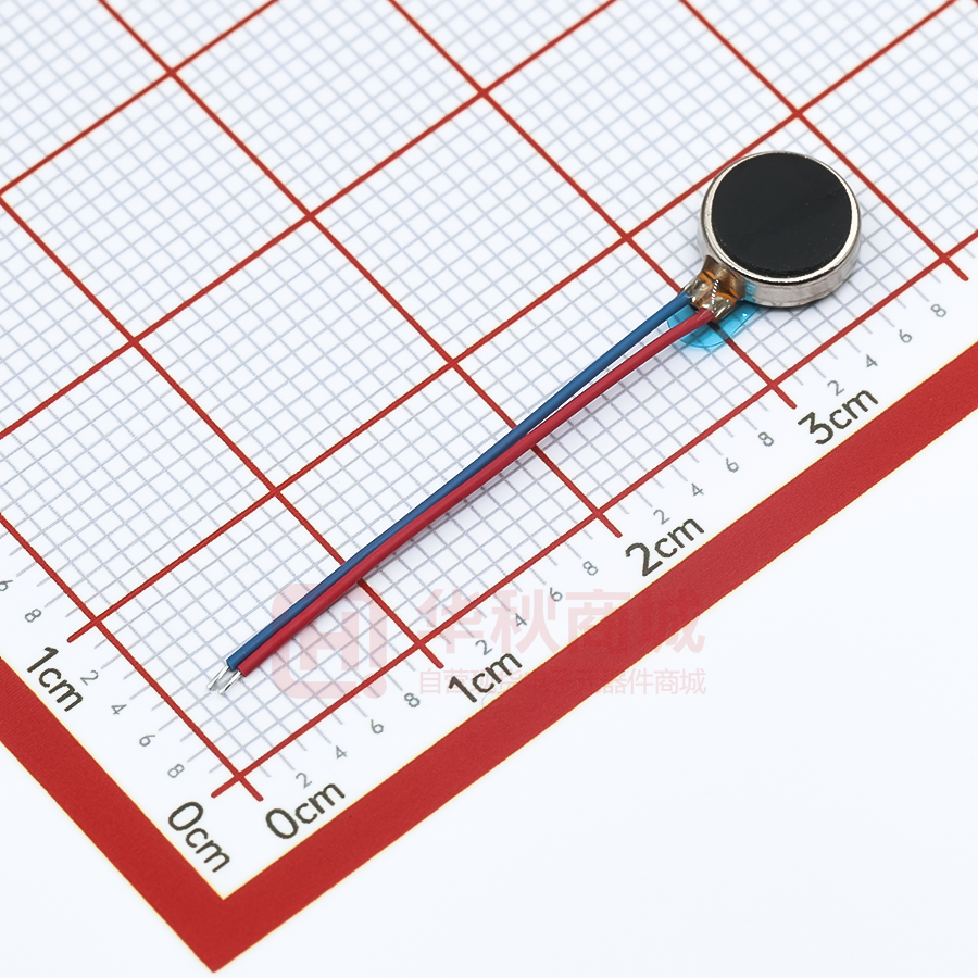

    3.0V DC, 85mA Max,13500士3500,DC2.7-3.3V,0.50G Min(PEAK)(60gJIG) 广泛应用于智能手机、智能手表等消费电子产品的振动反馈(提醒)场景
