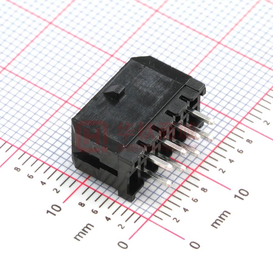

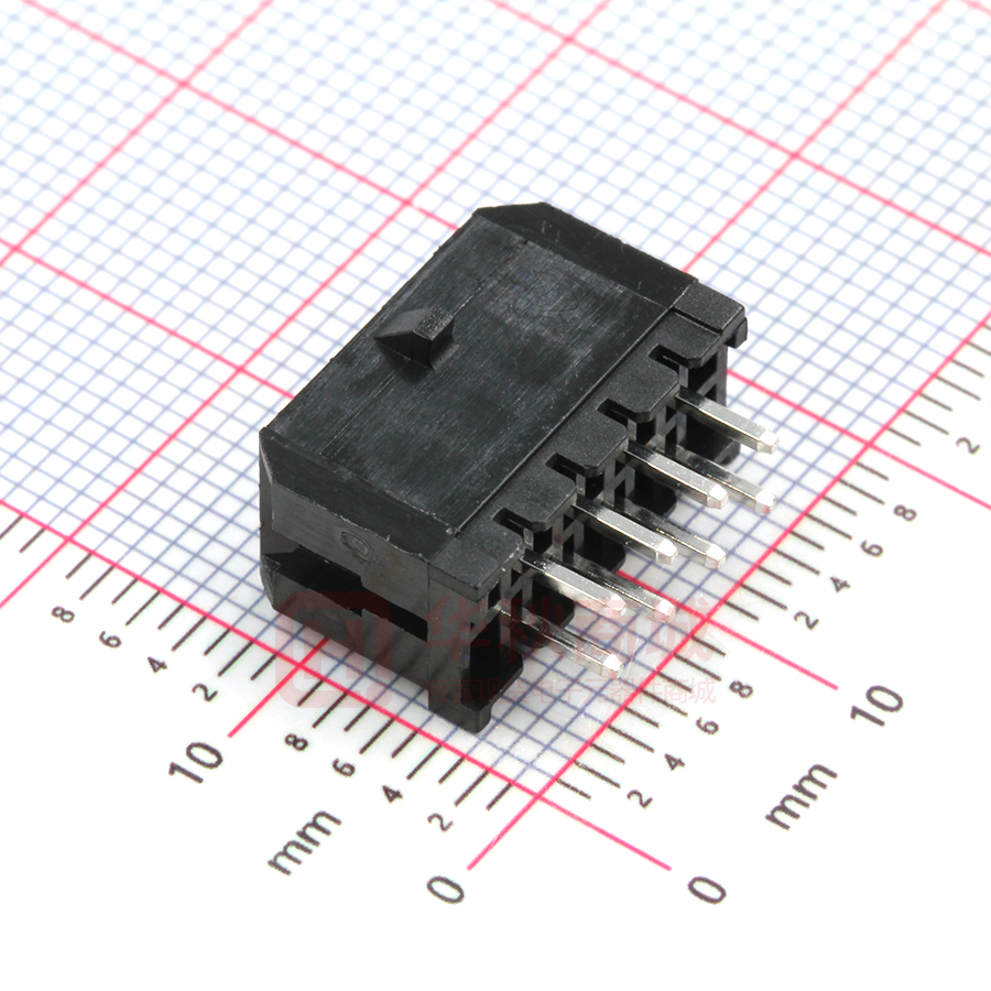

    线对板连接器 8Pin(2x4) P=3.00mm 直插
HX30002-8A 数据手册
浙江红星电业有限公司 HONGXING ELECTRICAL CO.,LTD ZHEJIANG 客户名称 CUSTOMER 品 名 CUSTOMERPN 条 形 连 接 器 规 格 TYPE/MODEL HX30002-(43020、43025、43045) 日 期 APPROVAL DATE 2013 年 07 月 13 日 拟 制 ORGANIZER 赵建丽 批 准 APPROVAL 沈才义 承 認 書 SPECIFICATION FOR APPROVAL 贵 公 司 承 认 印 APPROVAL SLGNATURES 承 认 APPROVAL 厂址:中国·浙江省乐清市虹桥镇西工业区 C 座 6 号 Add:No.6 C-building, West Industrial Zone, Hongqiao Yueqing Zhejiang China 电话 /Tel:+86-577-62326607 62311597 62315497 传真 /Fax:+86-577-62317697 企业邮箱 /E-mail:hxdy@hxdy.com 网址 /Http:www.hxdy.com 邮编 /P.C:325608 日 期 DATE 产品承认书 产品名称 Product Name 产品型号 Product Model 红星代号 HX Model SPECIFICATION FOR APPROVAL 页 码 Page Number 浙江红星电业有限公司 HONGXING ELECTRICAL CO.,LTD ZHEJIANG 条形连接器 43020、43025、43045 HX30002-P、HX30002-R 共 6 页 / 第 1 页 1. 构造成:Cons truction 形状、寸法依照附图规定 Shape and dimensions subject toattached chart regul atoin 2. 线数:Poles 2~24 3. 适用线规: Applicable Wires AWG28~22# 4. 适用温度范围: Ambient temperature Range -25 ℃ ~+85 ℃ 5. 适用基板厚度 :Applicable PC board thickness 1.6mm 6. 额定电压: Voltage rating 250V.AC/DC 7. 额定电流 :Current rating 5A MAX 8. 环保: Environment protection 本产品符合 ROHS 环保要求 RoHS compliant and customer's environment protection request compliant 9. UL 认证 : UL Standards 塑件 ---E228500 端子 --- E344515 10. 材料:Material 插头(Plug housing): 尼龙 66(PA66) UL 94V-2 插座 (Receptacle housing): 尼龙 66(PA66) UL 94V-2 针座(Wafer0: 尼龙 66(PA66) UL 94V-2 端子(Terminal): 磷青铜 Phos.bronze Tin/plated(QSn6.5-0.1Y) 11. 贮存: Store up 包装完毕的连接器应在环境温度为- 10 ℃ ~ + 35 ℃,相对湿度不大于 80% ,周围 空气中没有酸性、碱性及其它腐蚀性气体的仓库中贮存。 Connector after packing must keep in :① environment temperature:-10~+35 ℃② relative humidity:1.0 discolor,broken,crack,distortion defects is 照明:(200~300) lx Lamp:(200~300) lx 2.金属件表面应光洁,无锈蚀、氧化、脱 acceptable. 皮、发黑及明显的机械损伤等缺陷。 Metal part:bright and even surface without rust, 目测距离:(0.3~0.5) m Space::(0.3~0.5) m oxide,fog and obvious physical damage defects is acceptable. 2 接触电阻 Contact Resistance 3 绝缘电阻 Insulation Resistance 插配阴阳连接器后 , 用小功率电 阻测试仪进行测试 Mate connectors ,measure by dry ≤ 0.015 Ω circuit 插配阴阳连接器后 , 在相领接触 件之间或地线之间 , 用 500V DC 电压进行测试 . Mate connectors, apply 500V DC ≥ 1000M Ω between ad jacent terminal or ground. 相邻接触件之间或地线之间施 加 50Hz 1000V AC( 有效值 ), 漏 4 耐电压 Dielectric 电流 1mA 的电压作用 , 时间 1 分钟 . Strength Mate connectors, apply 1000V 无击穿和飞弧现象 No Breakdown AC for 1 min between ad jacent terminal or ground. 相配的连接器以 1mm/s~5mm/s 5 的速度沿接插器轴线方向插入和 插入力与拔出力 拔出 Insertion and Insertion and withdrawal withdrawal Force connectors at the speed rate of 插入力 ( 最大值 ) Insertion(MAX): 拔出力 ( 最小值 ) Withdrawal(MIN) 0.8N* 接触件数 1mm/s~5mm/s 制订 Edit 赵建丽 2013.07.13 审核 Check 郑建银 2013.07.13 批准 Approval 沈才义 2013.07.13 浙江红星电业有限公司 产品名称 Product Name 条形连接器 HONGXING ELECTRICAL CO.,LTD ZHEJIANG 产品型号 Product Model 43020、43025 产品承认书 红星代号 HX Model HX30002-P、HX30002-R SPECIFICATION FOR APPROVAL 页 码 Page Number 共 6 页 / 第 3 页 序号 项目 Item 端子在塑件 6 中的保持力 Terminal/ Housing Retention Force 压着部位的 7 抗张强度 Crimping Pull Out Force 测试条件 Test Condition 规格要求 Requirement 固定连接器端在测力计上 , 在连 接器轴线方向施加规定的拉力, 速度不大于 25mm/ 分钟 ≥ 15N Apply axial pull out force at the speed rate of not more 25mm/min on the pin assemble in the housing 在试验装置夹头中固定试验样 品 , 在连接的轴线方向施加张 AWG28#------15N 力 ; 速度不大于 25mm/ 分钟 Fix the crimped terminal, apply AWG26#------20N AWG24#------30N axial pull out force on the wire at AWG22#------45N the speed rate of not more 25mm/ min 8 耐热性 Heat Resistance 制订 Edit 外观 Appearance 无损伤 NO Damage 接触电阻 Contact Resistance ≤ 0.03 Ω 把试件放入高温试验箱中,以 (0.7~1) ℃ /min 的温度变化速 度,将温度调到 (85 ± 2) ℃。待 平衡后保持 4h, 然后以同样的速 度降到室温 , 恢复 2h 检查。 (85 ± 2) ℃,4h 赵建丽 2013.07.13 审核 Check 郑建银 2013.07.13 批准 Approval 沈才义 2013.07.13 浙江红星电业有限公司 产品名称 Product Name 条形连接器 HONGXING ELECTRICAL CO.,LTD ZHEJIANG 产品型号 Product Model 43020、43025、43045 产品承认书 红星代号 HX Model HX30002-P、HX30002-R SPECIFICATION FOR APPROVAL 页 码 Page Number 共 6 页 / 第 4 页 序号 9 项目 Item 耐寒性 Cold Resistance 测试条件 Test Condition 规格要求 Requirement 把试件放入低温试验箱中,以 (0.7~1) ℃ /min 的温度变化速 外观 Appearance 无损伤 NO Damage 接触电阻 Contact Resistance ≤ 0.03 Ω 外观 Appearance 无损伤 NO Damage 接触电阻 Contact Resistance ≤ 0.03 Ω 温度上升 Temperature Rise ≤ 60 ℃ 度,将温度调到 (-25 ± 2) ℃。 待平衡后保持 4h, 然后以同样的 速度升到室温 , 恢复 2h 检查。 (-25 ± 2) ℃,4h 把试验样品分别放入高、低温试 验箱中 , 按下列步骤调试温度 : a) 在 (-40 ± 2) ℃的恒温条件下 10 温度循环 Temperature Cycling 放置 2h; b) 在常温常湿条件下放置 1h; c) 在 (85 ± 2) ℃的恒温条件下 放置 2h; d) 在常温常湿条件下放置 1h; 从 a) 到 d) 为一个循环周期,共 进行 5 个循环,恢复 2h 检查。 5 cycles of : a) (-40 ± 2) ℃ 2h b) (85 ± 2) ℃ 2h 11 温度上升 Temperature Rise 制订 Edit 插合连接器 , 通以最大容许电流 Carrying rated current load 赵建丽 2013.07.13 审核 Check 郑建银 2013.07.13 批准 Approval 沈才义 2013.07.13 浙江红星电业有限公司 产品名称 Product Name 条形连接器 HONGXING ELECTRICAL CO.,LTD ZHEJIANG 产品型号 Product Model 43020、43025、43045 产品承认书 红星代号 HX Model HX30002-P、HX30002-R SPECIFICATION FOR APPROVAL 页 码 Page Number 共 6 页 / 第 5 页 序号 项目 Item 测试条件 Test Condition 规格要求 Requirement 温度 (40 ± 2) ℃, 相对湿度 (90~95)% 12 恒定湿热 Humidity 搁置时间 96h,取出恢复 2h 后 检查 . 外观 Appearance 无损伤 NO Damage 耐电压 Dielectric Strength 500V,AC/min 绝缘电阻 Insulation Resistance ≥ 500M Ω 外观 Appearance 无损伤 NO Damage 接触电阻 Contact Resistance ≤ 0.03 Ω Temperature (40 ± 2) ℃ Relative Humidity:(90~95)% Duration 96h 插合连接器,串联在直流电源 上,电流 1mA; 并模拟正常工作 状态,振频为 (10~55)Hz、振幅 0.35mm;(55~500)Hz、加速度 13 耐振动性 Vibration 50m/s2 . 每一轴线扫频循环次数 10 次、历时 2 小时。 Frequency:(10~55)Hz, Amplitude: ± 0.35mm; 瞬断 ( 当电阻大于 7 Ω ) Frequency:(>55~500)Hz, Acceleration: 50 m/s2; Discontinuity Duration: 2h in each X,Y, Z axe ≤1μS (when R>7 Ω ) 插合连接器,串联在直流电源 上,电流 1mA; 嵌合轴沿相互垂 14 耐冲击性 Shock 无损伤 NO Damage 瞬断 Discontinuity ≤1μS 直的 6 个方向,以 490m/s2(50G) 冲击各 3 次。 490m/s2(50G),3 strokes in each X.Y.Z axes. 制订 Edit 外观 Appearance 赵建丽 2013.07.13 审核 Check 郑建银 2013.07.13 批准 Approval 沈才义 2013.07.13 浙江红星电业有限公司 产品名称 Product Name 条形连接器 HONGXING ELECTRICAL CO.,LTD ZHEJIANG 产品型号 Product Model 43020、43025、43045 产品承认书 红星代号 HX Model HX30002-P、HX30002-R SPECIFICATION FOR APPROVAL 页 码 Page Number 共 6 页 / 第 6 页 序号 15 项目 Item 机械寿命 Repeated Insertion/ withdrawal 测试条件 Test Condition 规格要求 Requirement 无通电状态下 , 以每分钟插拔 10 次的速度插拔 50 次。 When mated up to 50 cycles repeatedly by the rate of 10 cycles 接触电阻 Contact Resistance per minute 把试验样品从试验箱顶悬挂下 来,采用浓度为 (5 ± 1)%( 质量 16 耐盐雾性 Salt Spray 百分比 ) 的氯化纳溶液,连续雾 化 16h,试验后用流动的蒸馏水 轻轻洗去表面沉积物。在常温湿 条件下恢复 1~2 小时。 无损伤、腐蚀 ( 五金件应无露出底金 外观 Appearance 16h exposure to a saltspray from 耐亚硫酸 SO2 Gas 属的严重锈蚀;使用 预镀好的型材,其落 料面允许有不影响其 性能的轻微腐蚀。) NO Damage the (5 ± 1)% solution 17 ≤ 0.03 Ω 插合连接器,温度 (40 ± 2) ℃, 在 50 ± 5ppm 的亚硫酸中放置 24 小时。 24 hours exposure to 50 ± 5ppm. 接触电阻 Contact Resistance ≤ 0.06 Ω 外观 Appearance 无损伤 NO Damage 接触电阻 Contact Resistance ≤ 0.06 Ω SO2 gas at 40 ± 2 ℃ . 18 耐氨性 NH3 Gas 插合连接器,浓度为 28% 的氨 水容器中放置 40 分钟。 40 minutes exposure to NH3 gas evaporating from 28% ammonia solution. 制订 Edit 赵建丽 2013.07.13 审核 Check 郑建银 2013.07.13 批准 Approval 沈才义 2013.07.13
