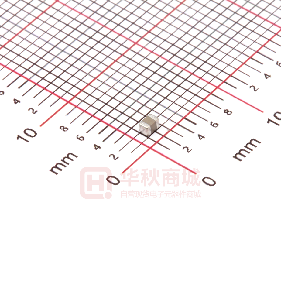

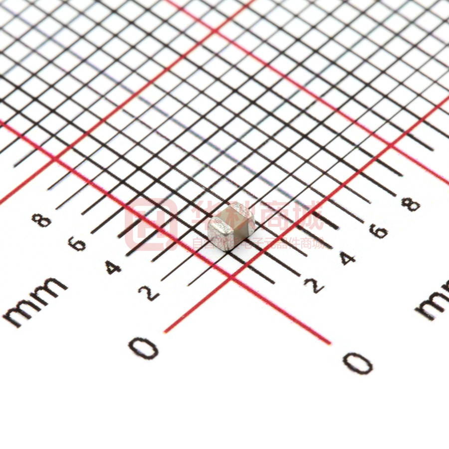

    贴片电容(MLCC) 0805 470nF ±5% 50V X7R
