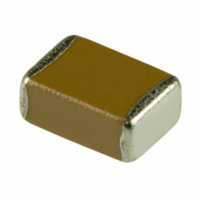

    贴片电容(MLCC) 1812 4700pF ±2% C0G (NP0) 50V
CC1812GKNPO9BN472 数据手册

物料型号:YAGEO
器件简介:YAGEO的NP0系列是一类通用的表面贴装多层陶瓷电容器,具有16V至50V的电压等级,容量范围从0.22pF到100nF。
这些电容器符合RoHS标准,无卤素。
引脚分配:文档中没有提供具体的引脚分配信息,但电容器通常有两个端子用于连接电路。
参数特性: - 容量范围:0.22pF至100nF - 电压等级:16V、25V、50V - 容差:C<10pF时为±0.1pF、±0.25pF、±0.5pF;C≥10pF时为±1%、+2%、+5%、±10% - 损耗因子(D.F.):当C<30pF时,≤1/(400+20C);当C≥30pF时,≤0.1% - 绝缘电阻:在Ur(DC)下1分钟后,Rns≥10 GΩ或Rins x C≥500秒,取较小值 - 温度系数:±30ppm/°C - 工作温度范围:-55°C至+125°C
功能详解:这些电容器设计用于多种应用,包括消费电子(如调谐器、电视接收器、各种相机)、通信、数据处理等。
它们具有高电容体积比、低损耗因子和稳定的电容值。
应用信息:适用于需要高电容和稳定性能的应用,如调谐器、电视接收器、通信设备和数据处理系统。
封装信息:提供多种尺寸,包括0201、0402、0603、0805、1206、1210和1812等,每种尺寸都有特定的厚度和卷带包装数量。
封装风格包括纸带卷轴、吸塑卷轴和散装箱。
