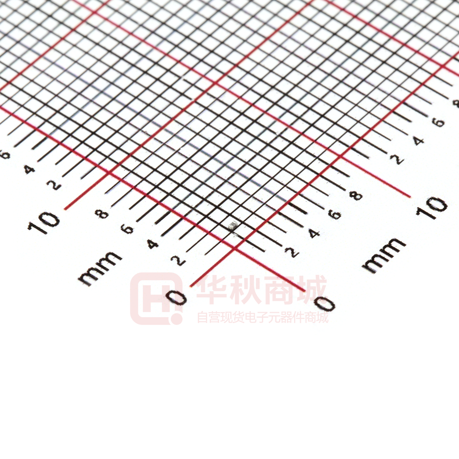

V2R4C0201C0G500NAT
V2R4C0201C0G500NAT
    VIIYONG(微容)
    0201
    贴片电容(MLCC) 0201 2.4pF ±0.25pF 50V C0G(NP0)
V2R4C0201C0G500NAT 数据手册
广东微容电子科技有限公司 文件名 版本号 片式超微型多层陶瓷电容器 SGVX-CEG202012 页码 第1页共 12页 文件类型 产品规格书 保密等级 外部公开 生效日期 2020-12-12 1、目的与应用特性: 本文件适用于下面列出的片式多层陶瓷电容器(英文缩写 MLCC) 。 ■通用;车载品 ; 2、术语/定义: 2.1 结构设计分类:常规;■超微型;高容;RF/微波;高压 2.2 产品尺寸规格:■01005、■0201、0402、____等; 2.3 标称电容量范围:1 pF~ 2.2μF; 2.4 额定电压范围: 4 V~ 50 V; 2.5 介质特性组别:■C0G、■X7R、■X5R、■Y5V、■X6S、■X7S、■X6T、■X7T ____等; 地址:中国广东省罗定市双东街道创业二路 1 号微容科技园 ADD:Viiyong Hi-Tech Park,No.1 Chuangye 2nd Road, Shuangdong Sub-district, 527200,Luoding City, Guangdong Province, P. R. China Postcode:527200 TEL:0766-3810639 FAX:0766-3810639 备注:产品规格书仅供设计选型参考用,不作为交货依据 外部公开文件(不可编辑版文件解密后对外公开) 广东微容电子科技有限公司 文件名 片式超微型多层陶瓷电容器 版本号 页码 第2页共 12页 文件类型 产品规格书 保密等级 外部公开 生效日期 2020-12-12 SGVX-CEG202012 3、产品的命名规则: V 103 K 0201 X5R 250 N A * 微容通用 标称电容量 尺寸规格代码 温度系数或特性 额定电压 片式多层 代码 (EIA 规格) 代码 6R3=6.3V;100=10V 微容控制代码 陶瓷电容 例: 0105(01005) C0G、X7R 160=16V ;250=25V 器 103=10nF 0201(0201) X5R、Y5V、X6T 500=50V;4R0=4.0V X6S、X7S、X7T 474=470nF 端电极类型 标称电容量的允许偏差 A:±0.05pF B:±0.1pF C:±0.25 pF D:±0.5pF F:±1% G:±2% J:±5% K:±10% L:±15% M:±20% Z:+80/-20% N: ±30% X:±40% Y: +150/-20% N:Cu/Ni/Sn 三层结构; L1 产品厚度代码 具体厚度代码见 表1 L2 W T L 图 1 产品外形示意图 表1 MLCC 的尺寸规格 (单位: mm) 尺寸规格(EIA) 长度(L) 宽度(W) 端头宽度(L1、L2) 厚度(T) 厚度代码 01005 0.40±0.02 0.20±0.02 0.07~0.13 0.20±0.02 Z 0.60±0.03 0.30±0.03 0.1~0.2 0.30±0.03 A 0.60+0.05-0.03 0.30+0.05-0.03 0.1~0.2 0.3+0.05-0.03 J 0.60+0.09-0.03 0.30+0.09-0.03 0.1~0.2 0.30+0.09-0.03 7 0.60+0.1-0.03 0.30+0.1-0.03 0.1~0.2 0.3+0.1-0.03 X 0201 外部公开文件(不可编辑版文件解密后对外公开) 广东微容电子科技有限公司 文件名 片式超微型多层陶瓷电容器 版本号 文件类型 产品规格书 产品的介质特性组别 介质特性组别 工作温度范围 NP0 -55℃~+125℃ X7R X5R Y5V X6S X7S X6T X7T -55℃~+125℃ -55℃~+85℃ -30℃~+85℃ -55℃~+105℃ -55℃~+125℃ -55℃~+105℃ -55℃~+125℃ 表3 01005 第3页共 12页 保密等级 外部公开 生效日期 2020-12-12 SGVX-CEG202012 表2 尺寸 规格 页码 温度系数或温度特性 C0G:0±30ppm/℃ C0H:0±60ppm/℃ ±15% ±15% +22%~-82% ±22% ±22% +22%~-33% +22%~-33% 容量范围与厚度代码对照表 标称电容量范围 额定电 压/UR C0G X7R X5R Y5V X6S X7S X6T X7T 厚度 代码 50V 1pF~100pF — — — — — — — Z 25V 1pF~100pF 100pF~1.0nF — — — — — — Z 16V 1pF~100pF 1.0nF~4.7nF 10nF ~15nF — — — — — Z 10V — — 10nF ~22nF — — — — — Z 6.3V — — 33nF~100nF — — — — — Z 4V — — 100nF — — — — — Z 1pF~220pF 100pF~3.3nF 100pF~10nF 100pF~1.5nF — — — — A 1pF~1nF — — — — A 50V 25V 35V — — 27nF~100nF 33nF~100nF — — — — J — — 220nF~470nF 220nF — — — — X — — 100nF 100nF — — — — X — 22nF~47nF — — A — 16V 0201 10V 6.3V 4V 3.3nF ~10nF 100pF~47nF 1.0nF~22nF 10nF~22nF 47nF~100nF 3.3nF~100nF — — 100nF~220nF 100nF~220nF 100nF 22nF~47nF — — J — — 330nF~1.0μF 330nF~1.0μF 100nF — — — X — — — — A — — — — — — 330nF~2.2μF 330nF~2.2μF — — 100nF~220nF 15nF~220nF 22nF~100nF 47nF~100nF — — — 100nF~2.2μF 100nF~2.2μF 100nF~220nF 100nF — — 470nF~2.2μF 470nF~2.2μF 220nF~470nF — — — — 470nF~1.0uF 470nF~680nF — — 680nF~2.2μF 680nF~2.2μF 220nF~470nF 100nF 3.3nF~100nF 22nF~100nF 10nF~47nF 100nF~220nF 100nF~220nF 100nF~220nF 100nF — — J — — — — — 7 220nF — — 220nF X — A 1.0uF — 外部公开文件(不可编辑版文件解密后对外公开) — — 220nF~470nF J — — — X — — — — A — — — 220nF J — 1.0uF 470nF X 广东微容电子科技有限公司 文件名 片式超微型多层陶瓷电容器 版本号 SGVX-CEG202012 页码 第4页共 12页 文件类型 产品规格书 保密等级 外部公开 生效日期 2020-12-12 注:1)X7R、X5R 、X6S、X7S、X6T、X7T 组别采用 E12 系列,Y5V 组别采用 E6 系列,C0G 组别采用 E24 系列, 10pF 以下规格允许使用整数标称值,如:1.0、2.0、3.0pF 等。 2)对于同尺寸、材质、容量的产品,额定电压可以由高往低覆盖。 包装类型:带式包装(标准载带圆盘包装) ,单盘最小包装数见表 4。 表 4 包装类型 01005 产品尺寸规格 0201 圆盘尺寸 7〃 7〃 7〃 7〃 13〃 载带种类 纸带 塑带 纸带 纸带 纸带 包装数(Kpcs) 20 40 10 15 50 厚度代码 Z Z A/J A/X/J A/X/J 第一次包装:每多盘物料装入包装盒。 第二次包装:将第一次包装好的包装盒装入纸质包装箱,箱内剩余空隙部位用轻质辅材填满。以上包装形式亦可根 据用户需要包装 4、技术规格和试验方法: 4.1 外观: 4.1.1 要求:瓷体和端电极无明显伤痕。 4.1.2 试验方法:在 10 倍显微镜下目测。 4.2 尺寸规格: 4.2.1 要求:产品的外形和尺寸应符合图 1 及表 1 的要求。 4.2.2 试验方法:使用精度不低于 0.01 mm 的量具测量。 4.3 工作环境: C0G/C0H(NP0)、X7R 温度: -55℃~+125℃;相对湿度: ≤95%(25℃) 大气压: 86KPa~106KPa X5R 温度: -55℃~+85℃;相对湿度: ≤95%(25℃) 大气压: 86KPa~106KPa Y5V 温度: -30℃~+85℃;相对湿度: ≤95%(25℃) 大气压: 86KPa~106KPa X6S 温度: -55℃~+105℃;相对湿度: ≤95%(25℃) 大气压: 86 KPa ~106KPa X7S 温度: -55℃~+125℃; 相对湿度: ≤95%(25℃) 大气压: 86 KPa ~106KPa X6T 温度: -55℃~+105℃; 相对湿度: ≤95%(25℃) 大气压: 86 KPa ~106KPa X7T 温度: -55℃~+125℃; 相对湿度: ≤95%(25℃) 大气压: 86 KPa ~106KPa 外部公开文件(不可编辑版文件解密后对外公开) 广东微容电子科技有限公司 文件名 版本号 片式超微型多层陶瓷电容器 SGVX-CEG202012 页码 第5页共 12页 文件类型 产品规格书 保密等级 外部公开 生效日期 2020-12-12 4.4 产品的电性能指标和试验条件: 条款 项目 1 电容量 (C) 表 5 电性能指标和试验条件 指标 试验条件 符合标称电容量及其允许偏差范围 C0G/C0H(NP0) :C≥30pF,tgδ≤10×10-4; C25nF) 温度: 18~28℃; 相对湿度: ≤RH 80%; 施加额定电压 60±5 秒 X6S、X7S、X6T、X7T:Ri×C≥100s 4 耐电压 (WV) 无击穿或飞弧 C0G/C0H(NP0): 3×UR X7R、X5R、Y5V、X6S、X7S、 X6T、X7T: 2.5×UR t=1 分钟 充、放电电流不超过 50mA 注:2 类陶瓷电容器(X7R、X5R、Y5V、X6S、X7S 、X6T、X7T)电容量测试说明 当测试电容器的初始电容量低于其允许偏差值时,需对测试样品进行150℃±10℃热处理60±5 分钟,然后在室温条件 下放置24±2 小时,即去老化后再测试其电容量。 外部公开文件(不可编辑版文件解密后对外公开) 广东微容电子科技有限公司 文件名 版本号 片式超微型多层陶瓷电容器 SGVX-CEG202012 页码 第6页共 12页 文件类型 产品规格书 保密等级 外部公开 生效日期 2020-12-12 4.5 产品的技术要求和试验方法: 表 6 中“试验方法”,未做具体说明时,为依据 GB/T 21041/21042 IDT IEC60384-21/22 进行。 表 6 产品的技术要求和试验方法 条款 项目 技术要求 NP0(C0G):αc ≤ ±30ppm/℃ (125℃); -72≤αc≤+30ppm/℃ ( -55℃); NP0(C0H):αc ≤ ±60ppm/℃ (125℃); -72≤αc≤+30ppm/℃ ( -55℃); (10pF 以下不测该项,由介质材料特性保证。) X7R、X5R:∆C/C ≤ ±15% X6S、X7S:-22%≤∆C/C≤22% X6T、X7T:-33%≤∆C/C≤22% 电容量温 1 度系数或 温度特性 试验方法 预先干燥:16~24 小时 C0G/C0H(NP0), 在 25℃、-55℃、125℃下测量电容量,符 合相应的温度系数 αc; 或 150℃、1 小时专门预处理后放置 24 小时 (X7R、X5R、Y5V、X6S、X7S、X6T、X7T) , 分别在 θ1、25℃、θ2 下测量电容量,符合相应 的电容量变化特性。 X5R:θ1=-55℃,θ2=85℃ X7R、X7S、X7T:θ1=-55℃,θ2=125℃ X6S、X6T:θ1=-55℃,θ2=105℃ Y5V:θ1=-30℃,θ2=85℃ 测试电压:0.5±0.2Vrms 特殊规格测试电压见附表 6-1 封装 Y5V:-82%≤∆C/C≤+22% 01005 介质特性 容量范围 测试电压 C0G/X7R 所有容量段 C>22nF 22nF≥C≥4.7nF C<4.7nF 所有容量段 C<10nF 10nF 82nF≤C
