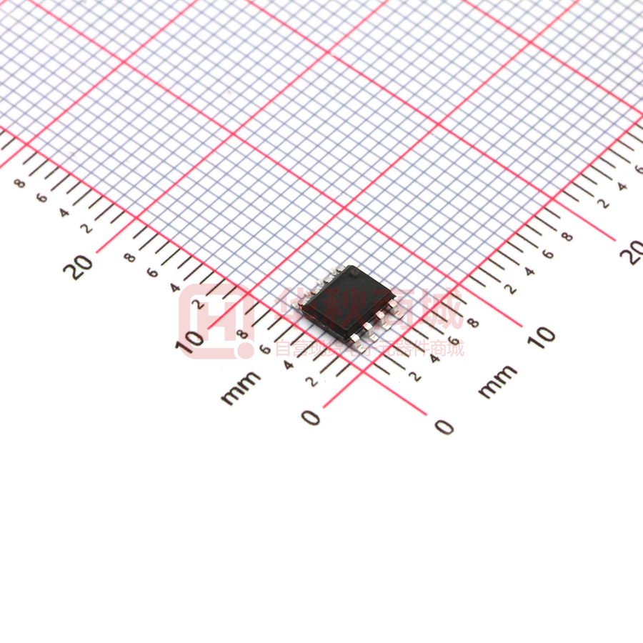

FT61F021B-RB
FT61F021B-RB
    FMD(辉芒微)
    SOP8_150MIL
    8位MCU单片机 16MHz
FT61F021B-RB 数据手册
Fremont Micro Devices FT61F02x 特性  自主知识产权精简指令集 时钟模式  8 层硬件堆栈 x11bit  时钟缺失检测  2T 或 4T 指令周期  双速启动模式  2Kx14b 程序存储空间    程序存储空间的 checksum 自动 个外部通道 + 1 个内部 1/4VDD 通 校验 道) 可配置,User Option   数据 EEPROM 在应用编程 内置 2 个高速高精度比较器 高耐用性 EEPROM  可编程的参考电压   比较结果可直接输出 EEPROM 保存时间>40 年  128x8b SRAM  1 x 带 8 位预分频的定时器 0  1x 带 3 位预分频的 16 位定时器 1  1 x 带 8 位预分频的定时器 2  增强性捕捉、比较和可编程―死区‖时  低电压复位 LVR:     2.0/2.4/2.8/3.0/3.6/4.0V 两路稳压输出:  时钟源可选:系统时钟或者是内 2.0/2.2/2.5/2.8/3.1/3.6/4.1V 低电压检测 LVD:  间的 PWM 模块  参考电压可选:外部 Vref,VDD, 内部 2V/3V   内置 10 位的 ADC,支持 8 个通道(7 256x8b 数据 EEPROM    每路分别可输出多达 32 档电压 最多 14 个通用 IO,16 根芯片管脚 部 32MHz 时钟  14 个 IO 带独立上拉控制  单次脉冲模式  4 个 IO 带独立下拉控制  最多 3 对带―死区‖的 PWM 输出  端口变化中断,RA0-RA7 3x12bit Timer,3x12bit PWM,支持  支持在系统编程 ICSP BUZZER 模式  支持在线调试,3 个硬件断点 带 7 位预分频的 WDT,溢出频率约为  程序空间保护 16-2048ms  工作电压范围:2.0V- 5.5V  上电延迟计数器 PWRT  工作温度:-40-85°C  低功耗模式 SLEEP  最大时钟工作频率:16MHz  多个唤醒源,INT、端口变化中断、  FSYS=8MHz: 2.0V-5.5V WDT 和数据 EEPROM 写完成,等等  FSYS=16MHz: 2.7V-5.5V  内置高速 16M RC 振荡器  内置低速 32K RC 振荡器  支持外部晶振 16M 或 32K,以及外部  SOP-14,SOP-16,MSOP-10 FMD授权代理商:深圳市浩瑞佳电子科技有限公司 TEL:+86-0755-89519740 封 装 类 型 : SOT23-6 , SOP-8 , 第 1 页 Rev1.21 2020-3-16 HRJ:www.sika-wen.com FMD:www.fremontmicro.com Fremont Micro Devices FT61F02x 目录 特性....................................................................................................................................................... 1 芯片版本历史....................................................................................................................................... 9 1 系统功能框图和程序存储器、脚位图 ..................................................................................... 10 1.1 系统功能框图 ............................................................................................................. 10 1.2 程序存储器 ................................................................................................................. 10 1.3 脚位图 ..........................................................................................................................11 2 特殊功能寄存器 ......................................................................................................................... 14 2.1 地址映射 ..................................................................................................................... 14 2.1.1 SFR,BANK0 .................................................................................................... 14 2.1.2 SFR,BANK1 .................................................................................................... 15 2.1.3 SFR,BANK2 .................................................................................................... 16 2.1.4 STATUS 寄存器,地址 0x03,0x83 .............................................................. 17 2.1.5 配置寄存器 UCFGx........................................................................................... 18 2.1.6 PCL 和 PCLATH................................................................................................ 20 2.1.7 INDF 和 FSR 寄存器......................................................................................... 21 2.1.8 关于寄存器保留位 ............................................................................................. 21 3 系统时钟源................................................................................................................................. 22 3.1 时钟源模式 ................................................................................................................. 22 3.2 外部时钟模式 ............................................................................................................. 23 3.2.1 振荡器起振定时器(OST) ............................................................................. 23 3.2.2 EC 模式 .............................................................................................................. 23 3.2.3 LP 和 XT 模式 .................................................................................................... 23 3.3 内部时钟模式 ............................................................................................................. 23 3.3.1 频率选择位(IRCF)........................................................................................ 24 3.3.2 HFINTOSC 和 LFINTOSC 时钟切换时序 ...................................................... 24 3.4 时钟切换 ..................................................................................................................... 25 3.4.1 系统时钟选择(SCS)位 ................................................................................. 25 3.4.2 振荡器起振超时状态(OSTS)位 .................................................................. 25 3.5 双速时钟启动模式 ..................................................................................................... 25 3.5.1 双速启动模式配置 ............................................................................................. 26 3.5.2 双速启动顺序 ..................................................................................................... 26 3.6 故障保护时钟监控器 ................................................................................................. 26 3.6.1 故障保护检测 ..................................................................................................... 27 3.6.2 故障保护操作 ..................................................................................................... 27 3.6.3 故障保护条件清除 ............................................................................................. 27 3.6.4 复位或从休眠中唤醒 ......................................................................................... 27 3.7 与时钟源相关寄存器汇总 ......................................................................................... 28 3.7.1 OSCCON 寄存器,地址 0x8F ........................................................................ 28 4 复位时序..................................................................................................................................... 30 4.1 POR 上电复位 ............................................................................................................ 31 4.2 外部复位 MCLR ........................................................................................................ 31 Rev1.21 第 -2- 页 2020-3-16 Fremont Micro Devices 5 6 7 8 FT61F02x 4.3 PWRT(上电计时器) .............................................................................................. 31 4.4 BOR 低电压复位........................................................................................................ 32 4.5 LVD 低电压侦测 ........................................................................................................ 32 4.6 错误指令复位 ............................................................................................................. 32 4.7 超时动作 ..................................................................................................................... 32 4.8 上电配置过程 ............................................................................................................. 32 4.9 上电校验过程 ............................................................................................................. 33 4.10 关于 WDT 复位 .......................................................................................................... 35 4.11 PCON 寄存器,地址 0x8E ........................................................................................ 36 看门狗定时器 ............................................................................................................................. 37 5.1 看门狗 ......................................................................................................................... 37 5.2 与看门狗相关寄存器汇总 ......................................................................................... 37 5.2.1 WDTCON 寄存器,地址 0x18 ........................................................................ 38 定时器 0 ..................................................................................................................................... 39 6.1 Timer 0 ........................................................................................................................ 39 6.2 Timer 0 定时器模式 .................................................................................................. 39 6.3 Timer 0 计数器模式 .................................................................................................. 39 6.3.1 软件可配置预分频电路 ..................................................................................... 40 6.3.2 定时器 0 中断..................................................................................................... 41 6.3.3 用外部时钟驱动定时器 0 .................................................................................. 41 6.4 与 TIMER0 相关寄存器汇总 .................................................................................... 41 6.4.1 OPTION 寄存器,地址 0x81 ........................................................................... 41 6.4.2 TMR0,地址 0x01 ............................................................................................ 42 带门控的 TIMER1 模块 ............................................................................................................ 43 7.1 Timer1 工作原理 ........................................................................................................ 43 7.2 选择时钟源 ................................................................................................................. 44 7.2.1 内部时钟源 ......................................................................................................... 44 7.2.2 外部时钟源 ......................................................................................................... 44 7.3 Timer1 预分频器 ........................................................................................................ 45 7.4 Timer1 振荡器 ............................................................................................................ 45 7.5 Timer1 工作于异步计数器模式下 ............................................................................ 45 7.5.1 在异步计数器模式下读写 TIMER1 ................................................................. 45 7.6 TIMER1 门控 ............................................................................................................. 46 7.7 Timer1 中断 ................................................................................................................ 46 7.8 Timer1 在休眠模式下的工作原理 ............................................................................ 46 7.9 ECCP 捕捉/比较时基 ................................................................................................. 46 7.10 ECCP 特殊事件触发器 .............................................................................................. 47 7.11 与 TIMER1 相关寄存器汇总 .................................................................................... 47 7.11.1 T1CON 寄存器,地址 0x10 ............................................................................. 47 7.11.2 TMR1L 寄存器,地址 0x0E ............................................................................. 48 7.11.3 TMR1H 寄存器,地址 0x0F ............................................................................ 49 定时器 2 ..................................................................................................................................... 50 8.1 Timer2 工作原理 ........................................................................................................ 50 Rev1.21 第 -3- 页 2020-3-16 Fremont Micro Devices FT61F02x 与 TIMER2 相关寄存器汇总 .................................................................................... 51 8.2.1 PR2 寄存器,地址 0x92 .................................................................................. 51 8.2.2 TMR2 寄存器,地址 0x11 ................................................................................ 52 8.2.3 T2CON 寄存器,地址 0x12 ............................................................................. 52 9 增强型捕捉/比较/PWM 模块 .................................................................................................... 54 9.1 捕捉模式 ..................................................................................................................... 54 9.1.1 CCP1 引脚配置 ................................................................................................. 55 9.1.2 TIMER1 模式选择 ............................................................................................. 55 9.1.3 软件中断 ............................................................................................................. 55 9.1.4 CCP 预分频器 ................................................................................................... 55 9.2 比较模式 ..................................................................................................................... 55 9.2.1 CCP1 引脚的配置 ............................................................................................. 56 9.2.2 TIMER1 模式选择 ............................................................................................. 56 9.2.3 软件中断模式 ..................................................................................................... 56 9.2.4 特殊事件触发器 ................................................................................................. 56 9.3 PWM 模式 .................................................................................................................. 57 9.3.1 PWM 周期 .......................................................................................................... 58 9.3.2 PWM 占空比 ...................................................................................................... 58 9.3.3 PWM 分辨率 ...................................................................................................... 59 9.3.4 休眠模式下的工作 ............................................................................................. 59 9.3.5 系统时钟频率的改变 ......................................................................................... 59 9.3.6 复位的影响 ......................................................................................................... 60 9.3.7 PWM 工作的设置 .............................................................................................. 60 9.4 PWM(增强模式) ................................................................................................... 60 9.4.1 半桥模式 ............................................................................................................. 62 9.4.2 全桥模式 ............................................................................................................. 65 9.4.3 启动考虑事项 ..................................................................................................... 69 9.4.4 增强型 PWM 自动关闭模式 ............................................................................. 69 9.4.5 自动重启模式 ..................................................................................................... 70 9.4.6 可编程死区延时模式 ......................................................................................... 71 9.5 PWM 的辅助功能 ...................................................................................................... 71 9.5.1 一次性脉冲模式 ................................................................................................. 72 9.5.2 3 对 PWM 信号输出 .......................................................................................... 73 9.5.3 PWM 辅助功能的使用 ...................................................................................... 74 9.6 与 ECCP 相关寄存器汇总 ......................................................................................... 74 9.6.1 CCPR1L 寄存器,地址 0x13 .......................................................................... 75 9.6.2 CCPR1H 寄存器,地址 0x14 .......................................................................... 75 9.6.3 CCP1CON 寄存器,地址 0x15 ....................................................................... 75 9.6.4 PWM1CON 寄存器,地址 0x16 ..................................................................... 76 9.6.5 ECCPAS 寄存器,地址 0x17 .......................................................................... 77 9.6.6 PWM1AUX 寄存器,地址 0x90 ...................................................................... 78 10 比较器................................................................................................................................. 80 10.1 比较器概述 ................................................................................................................. 80 8.2 Rev1.21 第 -4- 页 2020-3-16 Fremont Micro Devices FT61F02x 10.1.1 模拟输入端的连接 ............................................................................................. 82 10.2 比较器配置 ................................................................................................................. 83 10.3 比较器控制 ................................................................................................................. 84 10.3.1 模拟输出状态 ..................................................................................................... 85 10.3.2 模拟输出极性 ..................................................................................................... 85 10.3.3 模拟输入开关 ..................................................................................................... 85 10.4 比较器反应时间 ......................................................................................................... 85 10.5 比较器中断 ................................................................................................................. 85 10.6 比较器在睡眠状态下的工作 ..................................................................................... 87 10.7 比较器在复位状态下的工作 ..................................................................................... 87 10.8 比较器 5 门控 Timer1 ................................................................................................ 87 10.9 比较器 5 输出与 Timer1 同步 ................................................................................... 88 10.10 比较器的参考电压 ..................................................................................................... 88 10.10.1 独立工作 ............................................................................................................. 88 10.10.2 输出电压选择 ..................................................................................................... 89 10.10.3 输出钳位至 VSS ................................................................................................ 89 10.11 与比较器相关寄存器汇总 ......................................................................................... 89 10.11.1 CMCON0 寄存器,地址 0x19 ......................................................................... 89 10.11.2 CMCON1 寄存器,地址 0x1A ........................................................................ 91 10.11.3 VRCON 寄存器,地址 0x99 ............................................................................ 91 11 数据 EEPROM .................................................................................................................. 92 11.1 编程数据 EEPROM 步骤........................................................................................... 92 11.1.1 在 16M/2T 下编程 ............................................................................................. 94 11.1.2 关于编程周期 ..................................................................................................... 94 11.2 读数据 EEPROM........................................................................................................ 94 11.3 与数据 EEPROM 相关寄存器汇总 ........................................................................... 94 11.3.1 EEDAT 寄存器,地址 0x9A ............................................................................. 95 11.3.2 EEADR 寄存器,地址 0x9B ............................................................................ 95 11.3.3 EECON1 寄存器,地址 0x9C ......................................................................... 95 11.3.4 EECON2 寄存器,地址 0x9D ......................................................................... 96 12 模数转换器(ADC)模块 ................................................................................................ 97 12.1 ADC 的配置 ............................................................................................................... 97 12.1.1 端口配置 ............................................................................................................. 97 12.1.2 通道选择 ............................................................................................................. 98 12.1.3 ADC 参考电压 ................................................................................................... 98 12.1.4 转换时钟 ............................................................................................................. 98 12.1.5 中断 ..................................................................................................................... 99 12.1.6 转换结果的格式 ................................................................................................. 99 12.2 ADC 的工作原理 ..................................................................................................... 100 12.2.1 启动转换 ........................................................................................................... 100 12.2.2 转换完成 ........................................................................................................... 100 12.2.3 终止转换 ........................................................................................................... 100 12.2.4 休眠模式下 ADC 的工作 ................................................................................ 101 Rev1.21 第 -5- 页 2020-3-16 Fremont Micro Devices 13 14 15 16 FT61F02x 12.2.5 特殊事件触发器 ............................................................................................... 101 12.2.6 A/D 转换步骤 ................................................................................................... 101 12.3 A/D 采集时间要求 ................................................................................................... 103 12.4 与 ADC 相关寄存器汇总 ........................................................................................ 103 12.4.1 ADCON0 寄存器,地址 0x1F ....................................................................... 104 12.4.2 ADCON1 寄存器,地址 0x9F ....................................................................... 105 12.4.3 ADRESH 寄存器,地址 0x1E ....................................................................... 105 12.4.4 ADRESL 寄存器,地址 0x9E ........................................................................ 106 12.4.5 ANSEL 寄存器,地址 0x91 ........................................................................... 107 慢时钟测量模式 ............................................................................................................... 108 13.1 使用方法 ................................................................................................................... 108 13.2 与 I/O 计时模式相关寄存器汇总............................................................................ 109 13.2.1 MSCKCON 寄存器,地址 0x1B ................................................................... 109 13.2.2 SOSCPR 寄存器,地址 0x1C,1D ...............................................................110 中断模式 ............................................................................................................................ 111 14.1 INT 中断 .................................................................................................................... 111 14.2 PORTA 电平变化中断 ..............................................................................................112 14.3 中断响应 ....................................................................................................................112 14.4 中断过程中的现场保存 ............................................................................................113 14.5 与中断相关寄存器汇总 ............................................................................................113 14.5.1 INTCON 寄存器,地址 0x0B .........................................................................114 14.5.2 PIR1 寄存器,地址 0x0C ................................................................................115 14.5.3 PIR2 寄存器,地址 0x0D ................................................................................115 14.5.4 PIE1 寄存器,地址 0x8C ................................................................................116 14.5.5 PIE2 寄存器,地址 0x8D ................................................................................117 14.5.6 IOCA 寄存器,地址 0x96 ...............................................................................117 睡眠省电模式 ....................................................................................................................118 15.1 唤醒模式 ....................................................................................................................118 15.2 看门狗唤醒 ................................................................................................................118 I/O 端口 .............................................................................................................................119 16.1 PORTA 端口和 TRISA 寄存器 .................................................................................119 16.1.1 关于 PA5 的使用...............................................................................................119 16.2 端口的其他功能 ........................................................................................................119 16.2.1 弱上拉 ................................................................................................................119 16.2.2 弱下拉 ............................................................................................................... 120 16.2.3 ANSEL 寄存器 ................................................................................................. 120 16.2.4 状态变化中断 ................................................................................................... 120 16.3 ECCP 和 PWM 的管脚复用 .................................................................................... 120 16.3.1 端口描述 ........................................................................................................... 122 16.4 与 GPIO 相关寄存器汇总........................................................................................ 133 16.4.1 PORTA 寄存器,地址 0x05 ........................................................................... 133 16.4.2 PORTC 寄存器,地址 0x07 .......................................................................... 133 16.4.3 TRISA 寄存器,地址 0x85 ............................................................................ 134 Rev1.21 第 -6- 页 2020-3-16 Fremont Micro Devices FT61F02x 16.4.4 TRISC 寄存器,地址 0x87 ............................................................................ 134 16.4.5 WPUA 寄存器,地址 0x95 ............................................................................ 134 16.4.6 WPUC 寄存器,地址 0x88 ............................................................................ 135 16.4.7 WPD 寄存器,地址 0x89 ............................................................................... 135 17 PWMx 和 TIMERx........................................................................................................... 137 17.1 TIMERx 工作原理 ................................................................................................... 137 17.1.1 时钟源选择 ....................................................................................................... 137 17.1.2 TIMERx 时钟分频 ........................................................................................... 138 17.1.3 TIMERx 中断 ................................................................................................... 138 17.1.4 TIMERx 预分频 ............................................................................................... 138 17.1.5 TIMERx 周期 ................................................................................................... 139 17.1.6 TIMERx 在休眠模式下工作 ........................................................................... 139 17.1.7 读写 TMRxH/L 寄存器 .................................................................................... 139 17.2 BUZZER 工作模式 .................................................................................................. 139 17.2.1 BUZZER 周期 .................................................................................................. 140 17.2.2 BUZZER 在休眠模式下工作 .......................................................................... 140 17.3 PWM 工作模式 ........................................................................................................ 140 17.3.1 PWM 周期 ........................................................................................................ 141 17.3.2 PWM 占空比 .................................................................................................... 141 17.3.3 PWM 工作设置 ................................................................................................ 141 17.3.4 PWM 工作在休眠模式 .................................................................................... 142 17.4 PWMx 相关寄存器 .................................................................................................. 142 17.4.1 TMR3L 寄存器,地址 0x10C ........................................................................ 142 17.4.2 TMR3H 寄存器,地址 0x10D........................................................................ 143 17.4.3 PR3L 寄存器,地址 0x10E............................................................................ 143 17.4.4 PWM3CR0 寄存器,地址 0x10F .................................................................. 143 17.4.5 PWM3CR1 寄存器,地址 0x110 .................................................................. 144 17.4.6 T3CKDIV 寄存器,地址 0x111 ...................................................................... 145 17.4.7 TMR4L 寄存器,地址 0x112 ......................................................................... 145 17.4.8 TMR4H 寄存器,地址 0x113......................................................................... 146 17.4.9 PR4L 寄存器,地址 0x114 ............................................................................ 146 17.4.10 PWM4CR0 寄存器,地址 0x115 .................................................................. 146 17.4.11 PWM4CR1 寄存器,地址 0x116 .................................................................. 147 17.4.12 T4CKDIV 寄存器,地址 0x117 ..................................................................... 148 17.4.13 TMR5L 寄存器,地址 0x118 ......................................................................... 148 17.4.14 TMR5H 寄存器,地址 0x119......................................................................... 149 17.4.15 PR5L 寄存器,地址 0x11A ............................................................................ 149 17.4.16 PWM5CR0 寄存器,地址 0x11B .................................................................. 149 17.4.17 PWM5CR1 寄存器,地址 0x11C .................................................................. 150 17.4.18 T5CKDIV 寄存器,地址 0x11D ..................................................................... 151 18 稳压器输出 ....................................................................................................................... 152 18.1 与稳压器输出相关寄存器汇总 ............................................................................... 152 18.1.1 VCON1 寄存器,地址 0x108 ........................................................................ 152 Rev1.21 第 -7- 页 2020-3-16 Fremont Micro Devices FT61F02x 18.1.2 VCON2 寄存器,地址 0x109 ........................................................................ 153 19 芯片的电气特性 ............................................................................................................... 154 19.1 绝对极限参数 ........................................................................................................... 154 19.2 AC 交流特性 ............................................................................................................ 154 19.3 内置高频振荡器(HFINTOSC) ................................................................................. 154 19.4 内置低频振荡器(LFINTOSC) ................................................................................. 155 19.5 低压差线性稳压器(LDO) ........................................................................................ 155 19.6 低电压复位电路(LVR)............................................................................................. 155 19.7 低电压侦测电路(LVD) ............................................................................................ 156 19.8 上电复位电路(POR) ................................................................................................ 156 19.9 I/O PAD 电路 ............................................................................................................ 156 19.10 Comparator 比较器电路 ........................................................................................... 157 19.11 10bit ADC 电路 ........................................................................................................ 157 19.12 稳压器输出电路 ....................................................................................................... 158 19.13 4bit DAC 电路(比较器参考电压设置) .............................................................. 158 19.14 总体工作电流(IVDD) ................................................................................................. 158 19.15 时序图 ....................................................................................................................... 159 19.16 直流和交流特性图表 ............................................................................................... 160 20 指令集列表 ....................................................................................................................... 164 21 芯片封装信息 ................................................................................................................... 166 附录 1,文档更改历史 ................................................................................................................... 171 附录 2,从其他器件移植 ............................................................................................................... 173 Rev1.21 第 -8- 页 2020-3-16 Fremont Micro Devices FT61F02x 芯片版本历史 版本 描述 A 初版 B 内部优化 C WDT 溢出复位时将重新配置芯片,见 4.10 小节 修正以下问题: DROM 在 16M/2T 速度下不能编程 OSCCON 在 16M/2T 下不能被改写 PWM 自动关闭模式下对 P1A/P1B/P1C/P1D IO 的处理,见―ECCPAS 寄存器‖ ADRESH/L 软件写操作,具体请看对应寄存器 D E 内部优化 F G POR/LVR 关闭 FOSC 和比较器以节省功耗 睡眠时关闭 XTAL 管脚的斯密特输入以节省功耗 H 内部优化 I 修正 G 版和 H 版 PA5 管脚的一个问题,见 16.1.1 小节 J K Rev1.21 内部优化 第 9 页 2020-3-16 Fremont Micro Devices FT61F02x 1 系统功能框图和程序存储器、脚位图 1.1 系统功能框图 POR_RSTN BOR_RSTN IRCCK XTCK ERCCK CLKC IO_CTRL CFG SRAM 128B TMR/WDT RSTC/OST/ PWRT/BOOT PDAT SFR_BUS SFR EDAT CMP STALL PADDR CPU Data EEP 256B ADC EEADDR VREG EEWDAT IO PWM SCK Prog EEP 2K words EPI CMDs ADDR & WDAT BUS CTRL BUS SDA SER 图 1.1 系统功能框图 1.2 程序存储器 地址寄存器为 13 位 (0x0000 ~ 0x1FFF),最多支持 8K 地址空间。程序存储器一共有 2K 个字 (0x0000 ~ 0x07FF) ,加上 6 个额外的用户配置、工厂配置区,总共有 2K+64 个字,它们由 EEPROM 构成。一个 PAGE 是 16 个字,整个 PROM 一共有 134 个 PAGE。其中 0~0x07FF 对主程序区访 问,未实现部分 0x800~0x1FFF 保留。用户和工厂配置信息区从 0x2000 开始,到 0x205F 结束。 0 Implemented 0x7FF 0x2000 0x2001 0x2002 0x2003 ... 0x2010 0x2011 0x2012 ... 0x2020 0x2021 ... 0x204F ... 0x205F UCFG0 UCFG1 UCFG2 ... ... FCFG0 FCFG1 FCFG2 ... FMD INFOx ... ... ADC_ERRx ... FMD INFO3 Main Area USER Reserved Not Implemented FACT 0x1FFF INFO 0x2000 Implemented 0x205F USER/ FACT/ INFO Pages 图 1.2 程序空间地址映射 Rev1.21 第 10 页 2020-3-16 Fremont Micro Devices FT61F02x 1.3 脚位图 PA1/AN1/C1IN-/ICSPDAT 1 VSS 2 PC1/AN5/C2IN-/P1E/INT 3 FT61F020-URT 6 PA0/AN0/C1IN+/ICSPCLK 5 VDD 4 PA6/OSC2/CLKO/T1G 图 1.3 SOT23-6 脚位图 VDD 1 8 VSS PA6/OSC2/T1G/CLKO 2 7 PA0/AN0/C1IN+/ICSPCLK PC3/P1C/PWM4 3 6 PA1/AN1/C1IN-/ICSPDAT PC2/AN6/P1D/PWM5 4 5 PC4/C2OUT/P1B/PWM3 FT61F021A-RB 图 1.4 SOP-8 脚位图 VDD 1 8 VSS PA6/OSC2/T1G/CLKO 2 7 PA0/AN0/C1IN+/ICSPCLK PC3/P1C/PWM4 3 6 PA1/AN1/C1IN-/ICSPDAT PC2/AN6/P1D/PWM5 4 5 PC1/AN5/C2IN-/P1E/INT FT61F021B-RB 图 1.5 SOP-8 脚位图 VDD 1 14 VSS PA7/OSC1/CLKI/T1CKI 2 13 PA0/AN0/C1IN+/ICSPCLK PA6/OSC2/T1G/CLKO 3 12 PA1/AN1/C1IN-/ICSPDAT PA4/ATEST0/VREGP 4 FT61F022A-RB 11 PA2/AN2/C1OUT/T0CKI PC3/P1C/PWM4 5 10 PA3/AN3/ATEST1 PC2/AN6/P1D/PWM5 6 9 PC0/AN4/C2IN+/P1F/VREF PC4/C2OUT/P1B/PWM3 7 8 PC1/AN5/C2IN-/P1E/INT 图 1.6 SOP-14 脚位图 PC5/CCP1/P1A/VREGN 1 14 PC2/AN6/P1D/PWM5 PA4/VREGP 2 13 PC3/P1C/PWM4 PC4/C2OUT/P1B/PWM3 3 12 PA6/OSC2/CLKO/T1G PC1/AN5/C2IN-/P1E/INT 4 11 PA7/OSC1/CLKI/T1CKI FT61F022B-RB GND 5 10 VDD PA3/AN3 6 9 PA0/AN0/C1IN+/ICSPCLK PA2/AN2/C1OUT/T0CKI 7 8 PA1/AN1/C1IN-/ICSPDAT 图 1.7 SOP-14 脚位图 VDD 1 16 VSS PA7/OSC1/CLKI/T1CKI 2 15 PA0/AN0/C1IN+/ICSPCLK PA6/OSC2/CLKO/T1G 3 14 PA1/AN1/C1IN-/ICSPDAT PA5/MCLRB 4 13 PA2/AN2/C1OUT/T0CKI PC3/P1C/PWM4 5 12 PA3/AN3/ATEST1 PC2/AN6/P1D/PWM5 6 11 PC0/AN4/C2IN+/P1F/VREF PA4/ATEST0/VREGP 7 10 PC1/AN5/C2IN-/P1E/INT PC5/CCP1/P1A/VREGN 8 9 PC4/C2OUT/P1B/PWM3 FT61F023-RB FT61F023-RB 图 1.8 SOP-16 脚位图 Rev1.21 第 11 页 2020-3-16 Fremont Micro Devices FT61F02x VDD 1 10 VSS PA7/OSC1/CLKI/T1CKI 2 9 PA0/AN0/C1IN+/ICSPCLK PA6/OSC2/T1G/CLKO 3 8 PA1/AN1/C1IN-/ICSPDAT PC3/P1C/PWM4 4 7 PA2/AN2/C1OUT/T0CKI PC2/AN6/P1D/PWM5 5 6 PC4/C2OUT/P1B/PWM3 FT61F02F-MRB 图 1.9 MSOP-10 脚位图 以下为芯片管脚的详细描述: 管脚名 PA0/AN0/C1IN+/ICS PCLK 功能名 输入信 输出信 号类型 号类型 具体描述 上下拉 PA0 ST CMOS GPIO with IOC and WPU 可配置上拉 AN0 AN — A/D 通道 0 输入 ICSPCLK ST — Debug/烧录模式串口 clock 信号 (Fmax=6MHz) C1IN+ AN — Comparator1 non-inverting input PA1/AN1/C1IN-/ICS PA1 ST CMOS GPIO with IOC and WPU PDAT AN1 AN — A/D 通道 1 输入 C1IN- AN — Comparator1 inverting 可配置上拉 input ICSPDAT ST CMOS Debug/烧录模式串口 data 信号 (Fmax=6MHz) PA2/AN2/C1OUT/T0 PA2 ST CMOS GPIO with IOC and WPU CKI AN2 AN — A/D 通道 2 输入 C1OUT — CMOS Comparator1 output T0CKI ST — Timer 0 源头时钟输入 可配置上拉 (Fmax=4MHz) PA3/AN3/ATEST1 PA4/ATEST0/VREG PA3 ST — GPIO with IOC and WPU AN3 AN — A/D 通道 3 输入 ATEST1 AN AN 模拟测试管脚 1 内部测试用 PA4 ST CMOS GPIO with IOC and WPU 可配置上拉/ 可配置上拉 下拉 P PA5/MCLRB ATEST0 AN AN 模拟测试管脚 VREGP — AN 高压档稳压输出 PA5 ST CMOS GPIO with IOC and 内部测试用 可配置上拉 WPU(or input only) PA6/OSC2/T1G/CLK Rev1.21 MCLRB ST — 外部复位输入 MCLRB PA6 ST CMOS GPIO with IOC and WPU 可配置上拉 OSC2 — XTAL Crystal/Resonator OSC2 第 12 页 2020-3-16 Fremont Micro Devices FT61F02x T1G ST — Timer1 门控输入 CLKO — CMOS 测试时钟输出 CLKO PA7/OSC1/CLKI/T1 PA7 ST CMOS GPIO with IOC and WPU 可配置上拉 CKI CLKI ST — External clock input/RC O oscillator connection OSC1 XTAL — Crystal/Resonator T1CKI ST — Timer1 外部时钟 PC0/AN4/C2IN+/P1 PC0 ST CMOS PORTC I/O F/VREF AN4 AN — A/D 通道 4 输入 C2IN+ AN — Comparator2 可配置上拉 non-inverting input PC1/AN5/C2IN-/P1E P1F — CMOS 增强型 PWM 输出 VREF AN — A/D 外部参考电压输入 PC1 ST CMOS PORTC I/O 可配置上拉/ 下拉 /INT AN5 AN — A/D 通道 5 输入 C1IN- AN — Comparator2 inverting input PC2/AN6/P1D/PWM P1E — CMOS 增强型 PWM 输出 INT ST — 外部中断输入 PC2 ST CMOS PORTC I/O 可配置上拉/ 下拉 5 PC3/P1C/PWM4 AN6 AN — A/D 通道 6 输入 P1D — CMOS 增强型 PWM 输出 PWM5 — CMOS PWM5 输出 PC3 ST CMOS PORTC I/O 可配置上拉/ 下拉 P1C — CMOS 增强型 PWM 输出 PWM4 — CMOS PWM4 输出 PC4/C2OUT/P1B/P PC4 ST CMOS PORTC I/O WM3 C2OUT — CMOS Comparator2 output P1B — CMOS 增强型 PWM 输出 PWM3 — CMOS PWM3 输出 PC5/CCP1/P1A/VR PC5 ST CMOS PORTC I/O EGN CCP1 ST CMOS 捕捉输入/比较输出 P1A — CMOS 增强型 PWM 输出 VREGN — AN 低压档稳压输出 可配置上拉 可配置上拉 注意: 1. IOC:Interrupt on change,通用 IO 2. WPU:Weak pullup 3. ST:带 CMOS 电平的施密特触发器输入 4. AN:模拟输入或输出 Rev1.21 第 13 页 2020-3-16 Fremont Micro Devices FT61F02x 2 特殊功能寄存器 2.1 地址映射 2.1.1 SFR,BANK0 ADDR Name bit7 bit6 bit5 bit4 bit3 bit2 bit1 bit0 POR reset 0 INDF 使用 FSR 的内容对数据存储器进行访问(非物理寄存器) xxxx xxxx 1 TMR0 TIMER0 计数器 xxxx xxxx 2 PCL 程序计数器低 8 位 0000 0000 3 STATUS FSR_B8 4 FSR 间接寻址指针寄存器 5 PORTA PA7 6 - - 7 PORTC - 8 - BANK0 PAGE[1:0] PA6 - /TF PA5 PA4 PC5 PC4 /PF PA3 PC3 Z PA2 PC2 HC PA1 PC1 C PA0 PC0 9 --01 1xxx xxxx xxxx xxx0 0000 - - - - - - - - --xx x000 - - - - - - - - 1111 1111 ---0 0000 A PCLATH - - - 程序计数器高 5 位锁存器 B INTCON GIE PEIE T0IE INTE PAIE T0IF INTF PAIF 0000 0000 C PIR1 EEIF - C2IF C1IF OSFIF TMR2IF TMR1IF 0000 0000 D PIR2 - - - - - ADIF CCP1IF ---- --00 E TMR1L 16 位 TIMER1 低字节保持寄存器 xxxx xxxx F TMR1H 16 位 TIMER1 高字节保持寄存器 xxxx xxxx 10 T1CON T1GINV 11 TMR2 TIMER2[7:0] timer2 module register 12 T2CON - 13 CCPR1L 捕捉、比较、PWM 寄存器 1 的低字节 xxxx xxxx 14 CCPR1H 捕捉、比较、PWM 寄存器 1 的高字节 xxxx xxxx 15 CCP1CON P1M[1:0] 16 PWM1CON PRSEN PDC[6:0] 17 ECCPAS ECCPASE ECCPAS[2:0] 18 WDTCON - - - WDTPS[3:0] 19 CMCON0 C2OUT C1OUT C2INV C1INV CIS CM[2:0] 1A CMCON1 - - - - - - T1GSS 1B MSCKCON - VREG_ T2CKSR SLVREN - CKMAVG CKCNTI OE C 1C SOSCPRL Rev1.21 CKMEAIF - TMR1GE T1CKPS1 T1CKPS0 T1OSCEN T1SYNC TMR1CS TMR1ON 0000 0000 0000 0000 TOUTPS[3:0] TMR2ON DC1B[1:0] T2CKPS[1:0] -000 0000 CCP1M[3:0] 0000 0000 0000 0000 PSSAC[1:0] SOSCPR [7:0] 第 14 页 PSSBD[1:0] 0000 0000 SWDTEN ---0 1000 0000 0000 C2SYNC ---- --10 0000 -00- 1111 1111 2020-3-16 Fremont Micro Devices FT61F02x 1D SOSCPRH - - 1E ADRESH 左对齐格式下 AD 结果的高 8 位或者右对齐格式下的高 2 位 1F ADCON0 ADFM 20~7F SRAM BANK0, (96Bytes) VCFG1 - - VCFG0 SOSCPR [11:8] CHS[2:0] GO/DONE ADON ---- 1111 xxxx xxxx 0000 0000 xxxx xxxx 2.1.2 SFR,BANK1 ADDR Name Bit7 Bit6 Bit5 Bit4 Bit3 80 INDF 使用 SFR 的内容对数据存储器进行访问(非物理寄存器) 81 OPTION /PAPU 82 PCL 程序计数器低 8 位 83 STATUS FSR_B8 84 FSR 间接寻址指针寄存器 85 TRISA TRISA[7:6] 86 - - 87 TRISC - - 88 WPUC - 89 WPD 8A Bit2 Bit1 Bit0 POR reset BANK1 INTEDG T0CS T0SE PSA PS2 PS1 PS0 xxxx xxxx 1111 1111 0000 0000 --01 1xxx xxxx xxxx 1111 1111 - - - - - - - - TRISC[5:0] --11 1111 - WPUC[5:0] --00 0000 - - - WPDA4 ---0 000- PCLATH - - - 程序计数器高 5 位锁存器 ---0 0000 8B INTCON GIE PEIE T0IE INTE PAIE T0IF INTF PAIF 0000 0000 8C PIE1 EEIE CKMEAIE - C2IE C1IE OSFIE TMR2IE TMR1IE 0000 0000 8D PIE2 - - - - - - ADIE CCP1IE - - - - - - 0 0 8E PCON VREF_OE LVDL[2:0] LVDEN LVDW /POR /BOR 0000 00qq 8F OSCCON LFMOD IRCF[2:0] OSTS HTS LTS SCS 0101 x000 90 PWM1AUX AUX1EN P1OS P1DOE P1COE P1BOE P1AOE 0--0 0000 91 ANSEL ANSEL[7:0] 1111 1111 92 PR2 PR2[7:0] timer2 period register 1111 1111 93 - - 0000 0000 94 - - 0000 0000 95 WPUA WPUA[7:6] 96 IOCA IOCA[7:0] 0000 0000 97 - - 0000 0000 98 - - 0000 0000 99 VRCON VREN 9A EEDAT EEDAT[7:0] 0000 0000 9B EEADR EEADR[7:0] 0000 0000 9C EECON1 - - WREN3 WREN2 WRERR WREN1 - RD --00 x0-0 9D EECON2 - - - - - - - WR - - - - - - - 0 9E ADRESL 左对齐格式下 AD 结果的低 2 位或者右对齐下结果的低 8 位 xxxx xxxx Rev1.21 PAGE[1:0] /TF TRISA[5] P1FOE WPUA[5] - VRR /PF Z HC C TRISA[4:0] P1EOE WPDC1 WPDC2 WPDC3 - WPUA[4:0] - 第 15 页 1111 VR[3:0] 0-0- 2020-3-16 1111 0000 Fremont Micro Devices 9F ADCON1 A0~BF DIVS FT61F02x ADCS[2:0] - - - - 0000 ---- SRAM BANK1 (32Bytes) xxxx xxxx C0~EF - - - - - - - - - F0~FF SRAM, 访问 BANK0 的 0x70~0x7F xxxx xxxx 2.1.3 SFR,BANK2 ADDR Name Bit7 Bit6 Bit5 Bit4 Bit3 Bit2 Bit1 Bit0 POR reset BANK2 100 INDF 使用 SFR 的内容对数据存储器进行访问(非物理寄存器) xxxx xxxx 101 - - - - - - - - - - 102 PCL 程序计数器低 8 位 0000 0000 103 STATUS FSR_B8 104 FSR 105 -001 1xxx 间接寻址指针寄存器 xxxx xxxx - - - - - - - - - - 106 - - - - - - - - - - 107 - - - - - - - - - - 108 VCON1 - VREGM[1:0] VREGHB[4:0] -000 0000 109 VCON2 - - - VREGLB[4:0] ---0 0000 10A PCLATH - - - 程序计数器高 5 位锁存器 ---0 0000 10B INTCON GIE PEIE T0IE INTE 10C TMR3L 12 位定时器 3 低 8 位 10D TMR3H 12 位定时器 3 高 4 位 10E PR3L PWM3 匹配寄存器 PR3 低 8 位 10F PWM3CR0 P3INTS P3PER[2:0] 110 PWM3CR1 P3EN P3POL 111 T3CKDIV 定时器 3 时钟分频寄存器 0000 0000 112 TMR4L 12 位定时器 4 低 8 位 xxxx xxxx 113 TMR4H 12 位定时器 4 高 4 位 xxxx 1111 114 PR4L PWM4 匹配寄存器 PR4 低 8 位 1111 1111 115 PWM4CR0 P4INTS P4PER[2:0] 116 PWM4CR1 P4EN P4POL 117 T4CKDIV 定时器 4 时钟分频寄存器 0000 0000 118 TMR5L 12 位定时器 5 低 8 位 xxxx xxxx 119 TMR5H 12 位定时器 5 高 4 位 xxxx 1111 11A PR5L PWM5 匹配寄存器 PR5 低 8 位 1111 1111 11B PWM5CR0 P5INTS P5PER[2:0] 11C PWM5CR1 P5EN P5POL 11D T5CKDIV 定时器 5 时钟分频寄存器 0000 0000 11E - - - - - - Rev1.21 PAGE[1:0] /TF /PF PAIE Z T0IF HC INTF C PAIF PWM3 匹配寄存器 PR3 高 4 位 P3CKSRC[2:0] TMR3PS[2:0] TMR3ON TMR3IE TMR4PS[2:0] TMR4ON TMR4IE TMR5PS[2:0] 第 16 页 TMR5ON TMR5IE xxxx xxxx 1111 1111 1111 0000 0000 TMR3IF 0000 0000 P4BZR 0000 0000 TMR4IF 0000 0000 PWM5 匹配寄存器 PR5 高 4 位 P5CKSRC[2:0] xxxx P3BZR PWM4 匹配寄存器 PR4 高 4 位 P4CKSRC[2:0] 0000 0000 P5BZR 0000 0000 TMR5IF 0000 0000 2020-3-16 - - - - Fremont Micro Devices 11F - 120~1 FT61F02x - - - - - - - - - - - - - - - - - - SRAM, 访问 BANK0 的 0x70~0x7F xxxx xxxx 6F 170~1 7F 注意: 1. INDF 不是物理寄存器; 2. 灰色部分表示没有实现; 3. 未实现的寄存器位不要写 1,以后芯片升级可能会用到; 4. ANSEL 复位值为 0xFF,即相关 IO 为模拟管脚,故任何复位之后去读 PORTA 或者 PORTC, PORTA[3:0]和 PORTC[2:0]返回的值为 0,因为此时它们为模拟管脚,这与它们的数据寄存 器内容无关。 2.1.4 STATUS 寄存器,地址 0x03,0x83 Bit 7 6 Name FSR_B8 Reset Type 5 4 3 2 1 0 PAGE[1:0] /TF /PF Z HC C 0 00 1 1 x x x RW RW RO RO RW RW RW Bit Name Function 7 FSR_B8 FSR 寄存器第 8 位,与 FSR 组成一个 9 位的寄存器,在间接寻址时使 用 详见 INDF 和 FSR 寄存器一节 6:5 PAGE[1:0] PAGE: 寄存器存储区选择位(用于直接寻址) 00 = Bank0 (0x00~ 0x7F) 01 = Bank1 (0x80~ 0xFF) 1x = Bank2 (0x100~ 0x17F) 4 /TF /TF:超时状态位 1 = 上电后,执行了CLRWDT 指令或SLEEP 指令 0 = 发生 WDT 超时溢出 3 /PF /PF:掉电标志位 1 = 上电复位后或执行了CLRWDT指令 0 = 执行了SLEEP 指令 2 Z Z:零标志位 1 = 算术运算或逻辑运算的结果为零 0 = 算术运算或逻辑运算的结果不为零 1 HC HC:半进位/ 借位位(ADDWF、ADDWI、SUBWI 和SUBWF 指令) 。 对于借位,极性是相反的。 1 = 结果的第4低位向高位发生了进位 Rev1.21 第 17 页 2020-3-16 Fremont Micro Devices FT61F02x 0 = 结果的第4低位未向高位发生进位 0 C:进位/ 借位位(ADDWF、ADDWI、SUBWI 和SUBWF 指令) C 1 = 结果的最高位发生了进位 0 = 结果的最高位未发生进位 /TF /PF 条件 1 1 上电或者低电压复位 0 U WDT 复位 0 0 WDT 唤醒 U U 正常运行下发生 MCLR 复位 1 0 睡眠状态下发生 MCLR 复位 注意: 和其它寄存器一样,状态寄存器也可以作为任何指令的目标寄存器。如果一条指令影响 Z、 1. HC 或 C 位的指令以状态寄存器作为目标寄存器,将禁止对这三位的写操作,它们只受逻辑结 果影响,被置 1 或清 0。因此,当执行一条把状态寄存器作为目标寄存器的指令后,STATUS 内容可能和预想的不一致; 建议只使用 BCR、BSR、SWAPR 和 STR 指令来改变状态寄存器。 2. 2.1.5 配置寄存器 UCFGx 软件不能访问 UCFG0、UCFG1、UCFG2,它们只在上电过程由硬件写入。 UCFG0,PROM 地址 0x2000。 Bit 7 6 5 4 3 2 Name - CPB MCLRE PWRTEB WDTE FOSC 位 名称 描述 Bit[7] NA 保留位,读 0 Bit[6] CPB 1:Flash 内容不保护 1 0 0:启动 Flash 内容保护,MCU 能读,串口不能读 注意: 此位只能由 1 改写为 0,而不能由 0 改写为 1。由 0 改写成 1 的 唯一方法是进行一次包括 USER_OPT 在内的片擦操作,并且重 新上电后 CPB 才变为 1 Bit[5] MCLRE 1:PA5/MCLR 脚执行 MCLR 功能,是复位脚 0:PA5/MCLR 脚执行 GPIO 功能 Bit[4] PWRTEB 1:PWRT 禁止 0:PWRT 使能 Bit[3] WDTE 1:WDT 使能,程序不能禁止 0:WDT 禁止,但程序可通过设置 WDTCON 的 SWDTEN 位将 WDT 使能 Rev1.21 第 18 页 2020-3-16 Fremont Micro Devices Bit[2:0] FOSC[2:0] FT61F02x 000:LP 模式,PA6/PA7 接低速晶体(32KHz) 001:XT 模式,PA6/PA7 接高速晶体(4~20MHz) 010:EC 模式,PA6 为 IO 功能,PA7 接时钟输入 011:INTOSC 模式,PA6 输出系统时钟的 2 分频,PA7 为 IO 引 脚 1xx:INTOSCIO 模式,PA6 为 IO 引脚,PA7 为 IO 引脚 UCFG1,PROM 地址 0x2001。 Bit 7 6 5 4 3 2 1 0 Name - CSUME TSEL FCMEN IESO RD_CT LVREN LVRE RL 1 N0 NB 位 名称 描述 Bit[7] - 保留 Bit[6] CSUMENB Checksum enable 1:禁止 checksum 功能 0:使能 checksum 功能,boot 完成后,硬件自动把 2K PROM 空 间所有单元内容相加,结果与 0x2007 单元内容比较,如果相等说 明校验成功;校验失败时 CPU 将不执行程序 Bit[5] 指令周期选择位 TSEL 1:指令周期为 2T 0:指令周期为 4T Bit[4] 时钟故障监视使能 FCMEN 1:使能时钟故障监视 0:禁止时钟故障监视 Bit[3] 双速时钟使能 IESO 1:使能双速时钟模式 0:禁止双速时钟模式 Bit[2] RD_CTRL 输出模式时读端口控制 1:读数据端口返回的 PAD 上的值 0:读数据端口返回的 Latch 上的值 BIT[1:0] LVREN[1:0] 低电压复位选择 00:使能低电压复位 01:LVR 由 MSCKCON 的 SLVREN 决定 10:MCU 正常模式时开启 LVR,睡眠模式时关闭 LVR,跟 SLVREN 位无关 11:禁止低电压复位 UCFG2,PROM 地址 0x2002。 Bit 7 6 5 4 3 Name - - - - LVRS[3:0] 位 名称 Rev1.21 2 1 0 描述 第 19 页 2020-3-16 Fremont Micro Devices FT61F02x Bit[7:4] - 保留位 Bit[3:0] LVRS[3:0] 低电压复位阈值选择 0011 2.0V 0100 2.2V 0101 2.5V 0110 2.8V 0111 3.1V 1000 3.6V 1001 4.1V 其它值 保留 2.1.6 PCL 和 PCLATH 程序计数器(PC)为 11 位宽。其低 8 位来自可读写的 PCL 寄存器,高 3 位(PC)来自 PCLATH,不能直接读写。只要发生复位,PC 就将被清 0。下图显示了装载 PC 值的两种情形。注 意图右边的 LCALL 和 LJUMP 指令,由于指令中的操作码为 11 位,而芯片的 PC 刚好是 11 位, 所以这时 PCLATH 并不需要用到。 PCH 10 PCL PCH 8 7 0 8 3 10 PCL 8 7 0 11 ALU结果 PCLATH OPCODE PCLATH PCLATH 以PCL为目标的指令 LJUMP, LCALL指令 图 2.1.1 不同情况下 PC 的加载 修改 PCL 执行任何以 PCL 寄存器为目标寄存器的指令将同时使程序计数器 PC位被 PCLATH 内容取 代。这样可通过将所需的高 3 位写入 PCLATH 寄存器来改变程序计数器的所有内容。 计算 LJUMP 指令是通过向程序计数器加入偏移量(ADDWR PCL)来实现的。通过修改 PCL 寄存 器跳转到查找表或程序分支表(计算 LJUMP)时应特别谨慎。假定 PCLATH 设置为表的起始地址, 如果表长度大于 255 条指令,或如果存储器地址的低 8 位在表的中间从 0xFF 计满返回到 0x00, 那么在每次表起始地址与表内的目标地址之间发生计满返回时,PCLATH 必须递增。 Rev1.21 第 20 页 2020-3-16 Fremont Micro Devices FT61F02x 2.1.7 INDF 和 FSR 寄存器 INDF 不是物理存在的寄存器,对 INDF 进行寻址将产生间接寻址,可寻址范围为 0~511,但由于 BANK3 没有实现,所以实现可寻址的寄存器个数为 384。 任何使用 INDF 寄存器的指令,实际上是对文件选择寄存器{FSR_B8,FSR}所指向的单元进行存取。 需要注意的是,当 FSR_B8 为 1 且使用间接寻址访问 SFR 空间时,{FSR_B8,FSR}将指向 BANK2, 如图 2.1.2 所示。 间接对 INDF 进行读操作将返回 0。间接对 INDF 进行写将导致空操作(可能会影响状态标志位)。 0x000 BANK0 0x07F 0x080 BANK1 SFR SPACE 0x0FF 0x100 BANK2 0x17F 0x180 BANK3未实现 相当于访问BANK2 0x1FF 图 2.1.2 间接寻址 2.1.8 关于寄存器保留位 如 2.1.1/2.1.2/2.1.3 章节的表格所示,SFR 空间有部分寄存器或者寄存器位没有实现,未实现的寄 存器位是保留位,软件读返回的是 0,写无效。 不建议程序对这些保留位写 1,这有可能会给以后程序的移植带来问题,因为后续芯片产品可能会 用到这些位。 Rev1.21 第 21 页 2020-3-16 Fremont Micro Devices FT61F02x 3 系统时钟源 C1=12pF OSC2 32768Hz /Sleep XT OSC OSC1 C2=12pF System Clock 16M ~ Prescaler 16M Internal Osc 8M 4M 2M 1M 500K 250K INTOSC FOSC Configuration Word Register) (SCS OSCCON Register) 111 110 101 100 011 010 001 000 32K 256K Internal Osc IRCF (OSCCON Register) /8 TIMER2 ADC ~ LFMOD Power-up timer (PWRT) Watchdog timer (WDT) Fail safe clock monitor(FSCM) 0 1 图 3.1 系统时钟源框图 本芯片包含 4 个时钟源:2 个内置振荡器作为各种时钟源,1 个外部晶体振荡器,1 个外部时钟灌 入源。 内置振荡器包括 1 个内部 16M 高速精准振荡器(HFINTOSC),1 个内部 32K/256K(LFINTOSC) 低速低功耗振荡器。这些时钟或振荡器结合预分频器可以给系统提供各种频率的时钟源。 系统时钟源的预分频器比例由 OPTION 寄存器里的 IRCF位控制。 注意: 内部慢时钟的 256KHz 模式只供 ADC(当 ADCS 为 x11 时)使用,看门狗、系统时钟源(IRCF=000) 以及 PWRT 统一使用 8 分频之后的输出,即 32KHz,而不管 LFMOD 为何值。 3.1 时钟源模式 时钟源模式分为外部和内部模式。  外部时钟模式依靠外部电路提供时钟源,比如外部时钟 EC 模式,晶体谐振器 XT、LP 模式。  内部时钟模式内置于振荡器模块中,振荡器模块有 16MHz 高频振荡器和 32KHz 低频振荡器。 Rev1.21 第 22 页 2020-3-16 Fremont Micro Devices FT61F02x 可通过 OSCCON 寄存器的系统时钟选择位(SCS)来选择内部或者外部时钟源。 3.2 外部时钟模式 3.2.1 振荡器起振定时器(OST) 如果振荡器模块配置为 LP、XT 模式,振荡器起振定时器(OST)将对来自 OSC1 的振荡计数 1024 (在 LP 晶体模式下为 32768)次。这发生在上电复位(POR)之后以及上电延时定时器(PWRT) 延时结束(如果被使能)时,或从休眠中唤醒后。在此期间,程序计数器不递增,程序执行暂停。 OST 确保使用石英晶体谐振器或陶瓷谐振器的振荡器电路已经启动并向振荡器模块提供稳定的系 统时钟信号。当在时钟源之间切换时,需要一定的延时以使新时钟稳定。 注意:OST 复用了 WDT 定时器,故在 OST 对晶体时钟计数时,WDT 功能被屏蔽,待 OST 发生 溢出后,WDT 功能才恢复(如果此前 WDT 被使能的话)。 3.2.2 EC 模式 外部时钟模式允许外部产生的逻辑电平作为系统时钟源。工作在此模式下时,外部时钟源连接到 OSC1 输入,OSC2 引脚可用作通用 I/O。 当选取 EC 模式时,振荡器起振定时器(OST)被禁止。因此,上电复位(POR)后或者从休眠中 唤醒后的操作不存在延时。MCU 被唤醒后再次启动外部时钟,器件恢复工作,就好像没有停止过 一样。 3.2.3 LP 和 XT 模式 LP 和 XT 模式支持连接到 OSC1 和 OSC2 的石英晶体谐振器或陶瓷谐振器的使用。 模式选择内部反相放大器的低或高增益设定,以支持各种谐振器类型及速度。 LP 振荡器模式选择内部反相放大器的最低增益设定。 LP 模式的电流消耗在两种模式中最小。 该模式设计仅用于驱动 32.768 kHz 音叉式晶振 (钟表晶振) 。 XT 振荡器模式选择内部反相放大器的高增益设定。 3.3 内部时钟模式 振荡器模块有两个独立的内部振荡器,可配置或选取为系统时钟源。 1. HFINTOSC(高频内部振荡器)出厂时已校准,工作频率为 16MHz。 2. LFINTOSC(低频内部振荡器)未经校准,工作频率为 32 kHz。软件对 OSCCON 寄存器的内 部振荡器频率选择位 IRCF进行操作,可选择系统时钟速度。 可通过 OSCCON 寄存器的系统时钟选择(SCS)位,在外部或内部时钟源之间选择系统时钟。 注意:OSCCON 寄存器的 LFMOD 可以选择 LFINTOSC 是 32KHz 或者 256KHz,但看门狗固定 Rev1.21 第 23 页 2020-3-16 Fremont Micro Devices FT61F02x 使用 32KHz,不管 LFMOD 为何值。 3.3.1 频率选择位(IRCF) 16MHz HFINTOSC 和 32KHz LFINTOSC 的输出连接到预分频器和多路复用器(见图 3.1)。 OSCCON 寄存器的内部振荡器频率选择位 IRCF用于选择内部振荡器的频率输出。可通过软 件选择以下 8 个频率之一:  16MHz  8MHz  4MHz(复位后的缺省值)  2MHz  1MHz  500 kHz  250 kHz  32 kHz 3.3.2 HFINTOSC 和 LFINTOSC 时钟切换时序 当在 LFINTOSC 和 HFINTOSC 之间切换时, 新的振荡器可能为了省电已经关闭 (见图 3.2 和图 3.3)。 在这种情况下,OSCCON 寄存器的 IRCF 位被修改之后、频率选择生效之前,存在一个延时。 OSCCON 寄存器的 LTS 和 HTS 位将反映 LFINTOSC 和 HFINTOSC 振荡器的当前活动状态。频 率选择时序如下: 1. OSCCON 寄存器的 IRCF位被修改。 2. 如果新时钟是关闭的,开始一个时钟启动延时。 3. 时钟切换电路等待当前时钟下降沿的到来。 4. CLKOUT 保持为低,时钟切换电路等待两个新时钟下降沿的到来。 5. 现在 CLKOUT 连接到新时钟。OSCCON 寄存器的 HTS 和 LTS 位按要求被更新。 6. 时钟切换完成。 HFINTOSC启 动 时 间 HFINTOSC LFINTOSC IRCF IRCF=0 IRCF/=0 两个周期后切换 SYSCLK 图 3.2 由慢时钟切换到快时钟 Rev1.21 第 24 页 2020-3-16 Fremont Micro Devices FT61F02x HFINTOSC 慢时钟启动时间 LFINTOSC 两个慢时钟下降沿后 IRCF IRCF/=0 IRCF=0 SYSCLK 图 3.3 由快时钟切换到慢时钟 3.4 时钟切换 通过软件对 OSCCON 寄存器的系统时钟选择(SCS)位进行操作,可将系统时钟源在外部和内部 时钟源之间切换。 3.4.1 系统时钟选择(SCS)位 OSCCON 寄存器的系统时钟选择(SCS)位选择用于 CPU 和外设的系统时钟源。  OSCCON 寄存器的位 SCS = 0 时,系统时钟源由配置字寄存器(UCFG0)中 FOSC位 的配置决定。  OSCCON 寄存器的位 SCS = 1 时,根据 OSCCON 寄存器的 IRCF位所选的内部振荡器 频率选取系统时钟源。复位后,OSCCON 寄存器的 SCS 总是被清零。 注:任何由硬件引起的时钟切换(可能产生自双速启动或故障保护时钟监控器)都不会更新 OSCCON 寄存器的 SCS 位。用户应该监控 OSCCON 寄存器的 OSTS 位以确定当前的系统时钟 源。 3.4.2 振荡器起振超时状态(OSTS)位 OSCCON 寄存器的振荡器起振超时状态(OSTS)位用于指示系统时钟是来自外部时钟源,还是 来自内部时钟源。外部时钟源由配置字寄存器(UCFG0)的 FOSC定义。OSTS 还特别指明 在 LP 或 XT 模式下,振荡器起振定时器(OST)是否已超时。 3.5 双速时钟启动模式 双速启动模式通过最大限度地缩短外部振荡器起振与代码执行之间的延时,进一步节省了功耗。对 于频繁使用休眠模式的应用,双速启动模式将在器件唤醒后除去外部振荡器的起振时间,从而可降 低器件的总体功耗。该模式使得应用能够从休眠中唤醒,将 INTOSC 用作时钟源执行数条指令, 然后再返回休眠状态而无需等待主振荡器的稳定。 Rev1.21 第 25 页 2020-3-16 Fremont Micro Devices FT61F02x 注:执行 SLEEP 指令将中止振荡器起振时间,并使 OSCCON 寄存器的 OSTS 位保持清零。 当振荡器模块配置为 LP 或 XT 模式时,振荡器起振定时器(OST)使能(见第 3.2.1 节―振荡器起 振定时器‖)。OST 将暂停程序执行,直到完成 1024(在 LP 晶体模式下为 32768)次振荡计数。 双速启动模式在 OST 计数时使用内部振荡器进行工作,使代码执行的延时最大限度地缩短。 当 OST 计数到 1024(在 LP 晶体模式下为 32768)且 OSCCON 寄存器的 OSTS 位置 1 时,程序执行切 换至外部振荡器。 3.5.1 双速启动模式配置 通过以下设定来配置双速启动模式:  配置字寄存器(UCFG1)中的位 IESO = 1;内部/外部切换位(使能双速启动模式)。  OSCCON 寄存器的位 SCS = 0。  配置字寄存器(CONFIG)中的 FOSC配置为 LP 或 XT 模式。 在下列操作之后,进入双速启动模式:  上电复位(POR)且上电延时定时器 (PWRT)  延时结束(使能时)后,或者从休眠状态唤醒。 如果外部时钟振荡器配置为除 LP 或 XT 模式以外的任一模式,那么双速启动将被禁止。这是因为 POR 后或从休眠中退出时,外部时钟振荡器不需要稳定时间。 3.5.2 双速启动顺序 1. 从上电复位或休眠中唤醒。 2. 使用内部振荡器以 OSCCON 寄存器的 IRCF位设置的频率开始执行指令。 3. OST 使能,计数 1024(在 LP 晶体模式下为 32768)个时钟周期。 4. OST 超时,等待内部振荡器下降沿的到来。 5. OSTS 置 1。 6. 系统时钟保持为低,直到新时钟下一个下降沿的到来(LP 或 XT 模式)。 7. 系统时钟切换到外部时钟源。 3.6 故障保护时钟监控器 故障保护时钟监控器(FSCM)使得器件在出现外部振荡器故障时仍能继续工作。FSCM 能在振荡 器起振延时定时器(OST)到期后的任一时刻检测振荡器故障。FSCM 通过将配置字寄存器 (UCFG1)中的 FCMEN 位置 1 来使能。FSCM 可用于所有外部振荡模式(LP、XT 和 EC) 。 Rev1.21 第 26 页 2020-3-16 Fremont Micro Devices FT61F02x 外部时钟 (LP/XT/EC) 边沿触发寄存器 S R SET CLR Q Q 时钟故障信号 LFINTOSC ~32KHz 分频器 ÷64 采样时钟产生 图 3.4 FSCM 原理框图 3.6.1 故障保护检测 FSCM 模块通过将外部振荡器与 FSCM 采样时钟比较来检测振荡器故障。LFINTOSC 除以 64,就 产生了采样时钟。请参见图 3.4。故障检测器内部有一个锁存器。在外部时钟的每个下降沿,锁存 器被置 1。在采样时钟的每个上升沿,锁存器被清零。如果采样时钟的整个半周期流逝而主时钟依 然未进入低电平,就检测到故障。 3.6.2 故障保护操作 当外部时钟出现故障时,FSCM 将器件时钟切换到内部时钟源,并将 PIR1 寄存器的 OSFIF 标志位 置 1。如果在 PIR1 寄存器的 OSFIE 位置 1 的同时将该标志位置 1,将产生中断。器件固件随后会 采取措施减轻可能由故障时钟所产生的问题。系统时钟将继续来自内部时钟源,直到器件固件成功 重启外部振荡器并切换回外部操作。 FSCM 所选的内部时钟源由 OSCCON 寄存器的 IRCF位决定。这使内部振荡器可以在故障发 生前就得以配置。 3.6.3 故障保护条件清除 复位、执行 SLEEP 指令或翻转 OSCCON 寄存器的 SCS 位后,故障保护条件被清除。OSCCON 寄存器的 SCS 位被修改后,OST 将重新启动。 OST 运行时, 器件继续从 OSCCON 中选定的 INTOSC 进行操作。OST 超时后,故障保护条件被清除,器件将从外部时钟源进行操作。必须先清除故障 保护条件,才能清零 OSFIF 标志位。 3.6.4 复位或从休眠中唤醒 FSCM 设计为能在振荡器起振延时定时器(OST)到期后的任一时刻检测振荡器故障。OST 的使 Rev1.21 第 27 页 2020-3-16 Fremont Micro Devices FT61F02x 用场合为从休眠状态唤醒后以及任何类型的复位后。OST 不能在 EC 时钟模式下使用,所以一旦复 位或唤醒完成,FSCM 就处于激活状态。当 FSCM 被使能时,双速启动也被使能。因此,当 OST 运行时,器件总是处于代码执行阶段。 注:由于振荡器起振时间的范围变化较大,在振荡器起振期间(从复位或休眠中退出时),故障保 护电路不处于激活状态。经过一段适当的时间后,用户应检查 OSCCON 寄存器的 OSTS 位,以验 证振荡器是否已成功起振以及系统时钟是否切换成功。 3.7 与时钟源相关寄存器汇总 名称 地址 bit7 bit6 bit5 bit4 bit3 bit2 bit1 bit0 复位值 UCFG0 0x2000 - CPB MCLRE PWRTEB WDTE FOSC2 FOSC1 FOSC0 ---- ---- OSCCON 0x8F LFMOD IRCF2 IRCF1 IRCF0 OSTS HTS LTS SCS 0101 x000 3.7.1 OSCCON 寄存器,地址 0x8F Bit 7 6 Name LFMOD Reset 5 4 3 2 1 0 IRCF[2:0] OSTS HTS LTS SCS 0 3’b101 1 0 0 0 TYPE RW RW RO RO RO RW Bit Name Function 7 LFMOD 低频内振模式: 1 = 256K 振荡频率模式 0 = 32K 振荡频率模式 6:4 IRCF[2:0] 3 OSTS 内部振荡器频率选择: 值 2T 模式 4T 模式 111 16MHz 8MHz 110 8MHz 4MHz 101 4MHz(default) 2MH( efault) 100 2MHz 1MHz 011 1MHz 500kHz 010 500kH 250kHz 001 250kHz 125kHz 000 32kHz(LFINTOSC) 16kHz(LFINTOSC/2) 振荡器起振超时状态位 1 = 器件运行在 FOSC指定的外部时钟之下 0 = 器件运行在内部振荡器之下 2 HTS Rev1.21 高速内部时钟状态 第 28 页 2020-3-16 Fremont Micro Devices FT61F02x 1 = HFINTOSC is ready 0 = HFINTOSC is not ready 1 LTS 低速内部时钟状态 1 = LFINTOSC is ready 0 = LFINTOSC is not ready 0 SCS 系统时钟选择位 1 = 系统时钟选择为内部振荡器 0 = 时钟源由 FOSC决定 注意: 1. 在 C 版之前,如果运行在 16M/2T 速度下,OSCCON 将不能被改写,即 CPU 将一直运 行在该速度下,要改写它只能在复位之后(复位后默认速度是 4MHz/2T 或 4T); 2. 在 C 版之后(包括 C 版在内) ,该问题已经修好; Rev1.21 第 29 页 2020-3-16 Fremont Micro Devices FT61F02x 4 复位时序 FT61F02x 有以下几种不同的复位: A) 上电复位 POR B) WDT(看门狗)复位 – 在常规运行期间 C) WDT(看门狗)唤醒 – 在睡眠期间 D) /MCLR 管脚复位 – 在常规运行期间 E) /MCLR 管脚复位 – 在睡眠期间 F) 低电压(BOR/LVR)复位 G) 指令错误复位 有些寄存器是不被任何复位影响的;这些寄存器的状态在上电复位时是未知的,也不受复位事件影 响。大多数其它寄存器都会在以下复位事件时恢复到其―复位状态‖:  上电复位 POR  WDT(看门狗)复位 – 在常规运行期间  WDT(看门狗)复位 – 在睡眠期间  /MCLR 管脚复位 – 在常规运行期间  低电压(BOR)复位  错误指令复位 WDT(看门狗)睡眠唤醒不会造成和在常规运行状态下 WDT(看门狗)超时所造成的复位。因为睡眠唤 醒本身就是一种继续的意思,而不是复位/TF 和/PF 位的设置和清零在不同复位条件下的动作是不 同的。具体可参考表 4.1 和 4.2。 /MCLR 管脚背后的电路带有防抖功能,能够滤除一些干扰造成的尖细脉冲信号。 下图为复位电路的总体概述框图。 External Reset /MCLR pin /Sleep WDT Module VDD WDT Time-out Reset VDD Rise Detet Brown Out Reset LVR_EN LFINTOSC IRR_ENB IRERR Detect S _ Q R Q Chip Reset 11-bit ripple counter PWRT Enable PWRT 图 4.1 复位功能框图 Rev1.21 第 30 页 2020-3-16 Fremont Micro Devices FT61F02x 4.1 POR 上电复位 片上的 POR 电路会将芯片保持在复位状态直到 VDD 电源电压达到足够高,为充分利用片内复位 电路的功能,用户可以简单地直接在 VDD 和/MCLR 之间接一个电阻。这样外部就无需任何 RC 复 位电路。不过这要求 VDD 电压上升时间为最大。 上电完成后,系统复位不会立即释放,还要等一个约 4ms 的延时,期间数字电路保持在复位状态。 4.2 外部复位 MCLR 需要注意的是,WDT 复位不会把/MCLR 管脚拉低。在/MCLR 管脚上施加超过指标的电压(例如 ESD 事件)会造成/MCLR 复位,而且在管脚上产生超标的大电流,因此我们推荐用户不再直接用 一个电阻将/MCLR 和 VDD 连接起来,而是采用以下电路。 VDD 1K 100 /MCLR 0.1uF 在芯片的 CONFIG OPTION 寄存器(UCFG0)中有一个 MCLRE 使能位,将此位清零会使得复位 信号由芯片内部产生。当此位为 1 时,芯片的 PA5/MCLR 脚成为外部复位脚。在这个模式下,/MCLR 脚上有个对 VDD 的弱上拉。 4.3 PWRT(上电计时器) PWRT 为上电复位,低电压复位提供一个固定的 64ms(正常情况下)的定时。这个定时器由内部 慢时钟驱动。芯片在定时器超时之前都是被保持在复位状态。这段时间能保证 VDD 上升到足够高 的电压使得系统能正常工作。PWRT 也可以通过系统 CONFIG 寄存器(UCFG0)来使能。在开启 低电压复位功能时,用户应该也打开 PWRT。PWRT 定时是由 VDD 电压超过 VBOR 门限事件启 动的。另外需要注意的是,由于由内部慢时钟驱动,定时的实际时间长度是随温度,电压等条件变 化而变化的。这个时间不是一个精准参数。 Rev1.21 第 31 页 2020-3-16 Fremont Micro Devices FT61F02x 4.4 BOR 低电压复位 低电压复位由 UCFG1位和 MSCKCON 的 SLVREN 位来控制。低电压复位就是指当电源电压 低于 VBOR 门限电压时所产生的复位。不过当 VDD 电压低于 VBOR 不超过 TBOR 时间时,低电 压复位可能不会发生。 VBOR 电压在芯片出货之前需要校准,校准可通过串口写入内部校准寄存器来完成。 如果 BOR(低电压复位)是使能(UCFG1=00)的,那么最大 VDD 电压上升时间的要求就 不存在。BOR 电路会将芯片控制在复位状态,一直到 VDD 电压达到 VBOR 门限电压以上。 需要注意的是,当 VDD 低于系统能正常工作的门限时,POR 电路并不会产生复位信号。 当 UCFG1=10 时,BOR 电路关闭将由 CPU 的运行状态决定:CPU 正常工作时 BOR 电路工 作,CPU 处于睡眠模式时 BOR 电路关闭,这样可以方便的使系统功耗降至更低水平。 4.5 LVD 低电压侦测 除了低电压复位功能外,芯片还内置有低电压侦测功能。当电源电压低于设置的电压档位(由 PCON 的 LVDL选择)超过 TBOR(3 到 4 个慢时钟周期)以上时,标志位 LVDW 将会被置 1。软件 可以利用此位来监控电源电压。 4.6 错误指令复位 当 CPU 的指令寄存器取指到非法指令时,系统将进行复位,利用此功能可增加系统的抗干扰能力。 4.7 超时动作 在上电过程中,芯片内部的超时动作顺序按以下流程执行: POR 结束后启动 PWRT 计时 由于计时是由 POR 脉冲结束启动的,如果/MCLR 在低电平状态下保持足够长的时间,超时事件就 会发生。那么将/MCLR 拉高会让 CPU 立即开始执行。这在测试或者需要多个 MCU 同步的情况下 会很有用。 Power Control Register (PCON) PCON 寄存器里有 2 位指示哪一种复位发生了。Bit0 是/BOR 指示位,其在上电复位是是未知态, 软件必须将其置 1,然后检查其是否为 0。Bit1 是/POR 指示位,其在上电复位后为 0,软件必须将 其置 1。 4.8 上电配置过程 发生上电复位或者低电压复位后, 除了固有的 4ms 复位延时外,还有一个初始化配置寄存器 UCFGx 的动作。该动作从 PROM 的保留地址读取内容写到 UCFGx,待所有配置地址读取完成后,才可以 Rev1.21 第 32 页 2020-3-16 Fremont Micro Devices FT61F02x 释放系统复位,如图 4.2 和图 4.3 的所示,该过程大概需要 17us。 4.9 上电校验过程 如果 UCFG1.6(CSUMENB)为 0,则上电配置过程结束后,CPU 不会立即执行程序,而是会启动 PROM 的内部校验过程。硬件会把 PROM 主程序区内容读出来自加,2K 字全部做完累加后和存储 在 0x2007 的值相比较,如果相等说明校验成功,CPU 会从 0 地址执行程序,如图 4.4 所示;如果 不相等说明校验失败,CPU 将不会执行程序。校验过程大概需要耗时 1ms。 1 2 3 4 5 6 7 8 9 10 8 9 10 VDD POR_RSTN 4ms delay BOOT_EN PWRTE BOOT_END PWRT, 64ms PWRT_OV MCLRB SYS_RSTN 图 4.2 上电复位,使用了 MCLRB 1 2 3 4 5 6 7 VDD POR_RSTN 4ms delay BOOT_EN PWRTE BOOT_END PWRT_OV PWRT, 64ms MCLRB SYS_RSTN Rev1.21 第 33 页 2020-3-16 Fremont Micro Devices FT61F02x 图 4.3 上电复位,没使用 MCLRB 1 2 3 4 5 6 7 8 9 10 VDD POR_RSTN 4ms delay 上电配置过程 BOOT_EN BOOT_END CSUM_ENB 校验过程 CSUM_OK 开始执行程序 INSTR INST1 INST2 INST3 图 4.4 校验过程 VDD VBOR TBOR ≈8ms Internal reset 图 4.5 BOR 复位 注意: 1. 上电复位或低电压复位后,并且在 PWRTEB(UCFG0.4)为低时,PWRT 有效。它是 2048 个内部慢时钟周期,约 64ms; 2. TBOR 时间约为 122~152us; 3. 电压恢复正常之后,内部复位不会立即释放,而是要等约为 4ms 的时间。 振荡器配置 INTOSC 上电复位 低电压复位 睡眠醒来 /PWRTEB=0 /PWRTEB=1 /PWRTEB=0 /PWRTEB=1 TPWRT - TPWRT - - 表 4.1 各种情况下的超时 /POR /BOR /TF /PF 条件 0 x 1 1 POR Rev1.21 第 34 页 2020-3-16 Fremont Micro Devices FT61F02x u 0 1 1 BOR u u 0 u WDT 复位 u u 0 0 WDT 唤醒 u u u u 常规运行下/MCLR 复位 u u 1 0 睡眠下/MCLR 复位 表 4.2 STATUS/PCON 位及其意义 (u-没变化 x-未知 ) 4.10 关于 WDT 复位 在 C 版之前,WDT 复位不会引发 BOOT 过程,复位源释放后,CPU 开始执行指令; 图 4.6 WDT 复位不产生 BOOT 在 C 版(包括 C 版在内) ,WDT 复位会引发 BOOT 过程,它跟上电复位一样,复位源释放之 后,复位控制器还将延时 4ms, 然后对 UCFGx 进行配置,这些步骤完成后,系统复位才真正释放,CPU 开始执行指令。如图 4.7 如示: WDTOV 4ms延时 BOOT过程 BOOT_EN BOOT_END 同步 SYS_RSTN 图 4.7 WDT 复位引发 BOOT 过程 Rev1.21 第 35 页 2020-3-16 Fremont Micro Devices FT61F02x 4.11 PCON 寄存器,地址 0x8E Bit 7 6 Name - LVDL[2:0] Reset 0 0 0 Type RW RW RW Bit Name Function 7 - 保留位 6:4 LVDL 低电压侦测选择位,这些位不受低电压复位的影响 3 LVDEN 5 4 3 2 1 0 LVDEN LVDW /POR /BOR 0 0 - q q RW RW RO RW RW 值 检测电压 000 保留 001 保留 010 2.0V 011 2.4V 100 2.8V 101 3.0V 110 3.6V 111 4.0V 低电压侦测使能,该位不受低电压复位的影响 1:开启 LVD 侦测功能 0:关闭 LVD 侦测功能 2 LVDW 低电压标志位,只读 1:VDD 掉到了 LVDL[2:0]所设置的电压超过 100us 以上 0:VDD 正常,高于 LVDL[2:0]所设置的电压 1 /POR 上电复位标志,低有效 0:发生了上电复位 1:没发生上电复位或者由软件置 1 /POR 在上电复位后值为 0,此后软件应该将其置 1 0 /BOR 低电压复位标志,低有效 0:发生了低电压复位 1:没发生低电压复位或者由软件置 1 /BOR 在上电复位后其值不确定,必须由软件置 1。发生后续复位 后,通过查询此位来确定是否低电压复位 Rev1.21 第 36 页 2020-3-16 Fremont Micro Devices FT61F02x 5 看门狗定时器 From timer0 clock source To timer0 0 32KHz 8bit 1 Prescaler 16-bit WDT Prescaler WDT Time-out 1 PSA PS PSA WDTPS WTDE SWDTEN 图 5.1 看门狗和定时器 0 框图 5.1 看门狗 看门狗的时钟源为内部慢时钟(32KHz) ,它是一个 16 位的计数器,和定时器 0 共用一个 8 位的预 分频器,使能位位于配置寄存器 UCFG0 的第 3 位,WDTEN。为 1 时表示使能看门狗,为 0 时禁 止,由上电启动过程 BOOT 决定,或者可通过外部串口写入。 清看门狗指令 CLRWDT、SLEEP 会清除看门狗计数器。 在使能了看门狗的情况下,MCU 睡眠时看门狗溢出事件可以作为一个唤醒源,而 MCU 正常工作 时作为一个复位源。 条件 看门狗状态 WDTEN 和 SWDTEN 同时为 0 清零 CLRWDT 指令 进入 SLEEP、退出 SLEEP 时刻 注意: 如果内部慢时钟从 32K 切换到 256K 模式(或反之从 256K 切换到 32K 模式),都不影响看门 1. 狗计时,因为 WDT 固定使用 32K 时钟源,见 3.1 小节的时钟框图。 5.2 与看门狗相关寄存器汇总 名称 地址 bit7 bit6 bit5 bit4 WDTCON 0x18 - - - WDTPS[3:0] Rev1.21 第 37 页 bit3 bit2 bit1 bit0 复位值 SWDTEN ---0 1000 2020-3-16 Fremont Micro Devices FT61F02x UCFG0 0x2000 - CPB MCLRE PWRTEB WDTE FOSC2 FOSC1 FOSC0 ---- ---- OPTION 0x81 /PAPU INTEDG T0CS T0SE PSA PS2 PS1 PS0 1111 1111 5.2.1 WDTCON 寄存器,地址 0x18 Bit 7 6 5 4 3 2 1 0 Name - - - WDTPS3 WDTPS2 WDTPS1 WDTPS0 SWDTEN Reset - - - 0 1 0 0 0 Type - - - RW RW RW RW RW Bit Name Function 7:5 N/A - 4:1 WDTPS[3:0] WDTPS: 看门狗定时器周期选择: Bit Value = 看门狗定时器驱动时钟之预分频比值 0000 = 1:32 0001 = 1:64 0010 = 1:128 0011 = 1:256 0100 = 1:512 (复位值) 0101 = 1:1024 0110 = 1:2048 0111 = 1:4096 1000 = 1:8192 1001 = 1:16384 1010 = 1:32768 1011 = 1:65536 1100 = 1:65536 1101 = 1:65536 1110 = 1:65536 1111 = 1:65536 0 SWDTEN 软件打开/关闭看门狗定时器: 1 = 打开 0 = 关闭 Rev1.21 第 38 页 2020-3-16 Fremont Micro Devices FT61F02x 6 定时器 0 Fosc/2 Data Bus T0CKI pin 8bit Sync 2 cycles T0CS TMR0 Set flag bit T0IF on overflow T0SE 8-bit Prescaler WDTE 8bit PSA PSA PSA WDT Time-out SWDTEN PSA 16bit 32K INTOSC WDT 16-bit Prescaler WDTPS 图 6.1 看门狗和定时器 0 框图 6.1 Timer 0 定时器 0 为 8 位,可配置为计数器或定时器使用,当作为外部事件(T0CKI)计数器时,可以配置 为上升沿或者下降沿计数。作为定时器时,其计数时钟为系统时钟的 2 分频,即每一指令周期递增 一次。 有一个与 WDT 共用的 8 位预分频器,PSA 为 0 时该预分频器分配给定时器 0 使用。 注意: 1. 当改变 PSA 的值时,硬件会自动把预分频器清 0。 6.2 Timer 0 定时器模式 该模式下,定时器 0 在每个指令周期加 1(不带预分频)。软件可以清零 OPTION 寄存器里的 T0CS 位以进入定时器模式。当软件对 TMR0 进行写操作时,定时器在写后面 2 个周期内不会递增。 6.3 Timer 0 计数器模式 该模式下,定时器 0 由每个 T0CKI 管脚的上升沿或下降沿触发加 1(不带预分频)。具体哪一钟沿触 Rev1.21 第 39 页 2020-3-16 Fremont Micro Devices FT61F02x 发由 OPTION 寄存器里的 T0SE 位决定。软件可以将 OPTION 寄存器里的 T0CS 位置 1 以进入计 数器模式。 6.3.1 软件可配置预分频电路 芯片在定时器 0 和 watchdog 定时器前面有一个分频电路,可以分配给 Timer0 或者 watchdog 定时 器用,但二者不能同时使用这个预分频电路。具体分配给 Timer0 还是 watchdog 由 OPTION 寄存 器里的 PSA 位决定,PSA 为 0 时,预分频分配给 Timer0 使用。在 Timer0 预分频模式下,总共有 8 个预分频比(1:2 到 1:256)可以通过 OPTION 寄存器里的 PS[2:0]位设置。 预分频电路既不可读也不可写。任何对 TMR0 寄存器的写动作会清零预分频电路。 当预分频电路分配给 watchdog 时,1 条 CLRWDT 指令会清零预分频电路。 6.3.1.1在定时器和 watchdog 之间切换预分频电路 由于分频电路可以分配给 Timer0 或者 watchdog 定时器用,在二者之间切换预分频器是有可能导 致误复位。 在将预分频电路从分配给 TMR0 切换到分配给 watchdog 时,请务必执行以下指令顺序: BANKSEL TMR0 CLRWDT CLRR TMR0 ;Clear WDT ;Clear TMR0 and prescaler BANKSEL OPTION_REG BSR OPTION_REG,PSA ;Select WDT CLRWDT LDWI b’11111000’ ;Mask prescaler bits ANDWR OPTION_REG,W IORWI b’00000101’ ;Set WDT prescaler bits to 1:32 LDWI OPTION_REG 在将预分频电路从分配给 watchdog 切换到分配给 TMR0 时,请务必执行以下指令顺序: CLRWDT ;Clear WDT andprescaler BANKSEL OPTION_REG LDWI b’11110000’ ;Mask TMR0 select and prescaler bits ANDWR OPTION_REG,W IORWI b’00000011’ ;Set prescale to 1:16 STR OPTION_REG Rev1.21 第 40 页 2020-3-16 Fremont Micro Devices FT61F02x 6.3.2 定时器 0 中断 芯片在定时器 0 从 0xFF 溢出到 0x00 时会置起 T0IF 标志,并产生中断(如果使能了的话) 。注意, timer0 中断无法唤醒 CPU 因为在睡眠状态下,定时器是被冻结的。 6.3.3 用外部时钟驱动定时器 0 在计数其模式下,T0CKI 管脚输入和 Timer0 寄存器之间的同步是由在 Q1,Q2 内部时钟相位采样 实现的,所以外部时钟源周期的高电平时间和低电平时间必须满足相关时序要求。 6.4 与 TIMER0 相关寄存器汇总 名称 地址 bit7 TMR0 0x01 TIMER0 计数值寄存器 INTCON 0x0B/8B GIE PEIE T0IE INTE PAIE T0IF INTF PAIF 0000 0000 OPTION 0x81 /PAPU INTEDG T0CS T0SE PSA PS2 PS1 PS0 1111 1111 TRISA 0x85 TRISA[7:0],PORTA 方向控制 bit6 bit5 bit4 bit3 bit2 bit1 复位值 bit0 xxxx xxxx 1111 1111 6.4.1 OPTION 寄存器,地址 0x81 Bit 7 6 5 4 3 2 1 0 Name /PAPU INTEDG T0CS T0SE PSA PS2 PS1 PS0 Reset 1 1 1 1 1 1 1 1 Type RW RW RW RW RW RW RW RW Bit Name 7 /PAPU Function /PAPU: PORTA 上拉使能位 1 = 使能 PORTA 上拉 0 = PORTA 上拉由各端口锁存器值使能 INTEDG:中断沿选择位 6 INTEDG 1 = 在 PC1/INT 引脚的上升沿中断 0 = 在 PC1/INT 引脚的下降沿中断 T0CS: Timer0 时钟源选择位 5 T0CS 1 = PA2/T0CKI 引脚的跳变 0 = 内部指令周期 T0SE: Timer0 时钟源边沿选择位 4 T0SE 1 = 在 PA2/T0CKI 引脚的下降沿递增 0 = 在 PA2/T0CKI 引脚的上升沿递增 3 Rev1.21 PSA PSA:预分频器分配位 第 41 页 2020-3-16 Fremont Micro Devices FT61F02x 1 = 预分频器分配给 WDT 0 = 预分频器分配给 Timer0 模块 PS:预分频比选择位 2 位值 PS2 1 PS1 0 PS0 TIMER0 分频比 WDT 分频比 000 1:2 1:1 001 1:4 1:2 010 1:8 1:4 011 1 : 16 1:8 100 1 : 32 1 : 16 101 1 : 64 1 : 32 110 1 : 128 1 : 64 111 1 : 256 1 : 128 6.4.2 TMR0,地址 0x01 Bit 7 Name TMR0[7:0] Reset xxxx xxxx Type RW Bit Name Function 7:0 TMR0[7:0] Timer 0 计数结果寄存器 Rev1.21 6 5 4 第 42 页 3 2 1 0 2020-3-16 Fremont Micro Devices FT61F02x 7 带门控的 TIMER1 模块 TMR1ON Set TMR1IF TMR1GE T1GINV 16b TIMER1 Timer1 clock 0 1 OSC2/T1G T1SYNC 1 OSC1/T1CKI Fosc/2 0 预分频 1, 2 , 4, 8 同步检测 T1OSCEN INTOSCIO MODE TMR1CS LP MODE 1 SYNCC2OUT 0 SLEEP T1GSS 图 7.1 TIMER1 原理框图 TIMER1 是一个 16 位的定时器、计数器,有以下特性:  一对 16 位定时器/计数器寄存器(TMR1H:TMR1L)  可编程内部或外部时钟源  3 位预分频器  可选 LP 振荡器  同步或异步操作  通过比较器或 T1G 引脚的 Timer1 门控(计数使能)  溢出中断  溢出时唤醒(仅限外部时钟且异步模式时)  捕捉/比较功能的时基  特殊事件触发(带 ECCP)  比较器输出与 Timer1 时钟同步 7.1 Timer1 工作原理 Timer1 模块是 16 位递增计数器,通过一对寄存器 TMR1H:TMR1L 访问。对 TMR1H 或 TMR1L 的写操作将直接更新计数器。 与内部时钟源配合使用时,该模块为定时器。与外部时钟源配合使用时,该模块可用作定时器或计 数器。 Rev1.21 第 43 页 2020-3-16 Fremont Micro Devices FT61F02x 7.2 选择时钟源 T1CON 寄存器的 TMR1CS 位用于选择时钟源。当 TMR1CS=0 时,时钟源为 Fosc/2,即指令时钟 (2T 模式下) 。当 TMR1CS=1 时,时钟源由外部提供(T1CKI 管脚)。 7.2.1 内部时钟源 选择内部时钟源时,TMR1H:TMR1L 这对寄存器将在 FOSC 的某个倍数递增,倍数由 Timer1 预分 频器决定。 7.2.2 外部时钟源 选择外部时钟源时,Timer1 模块可作为定时器,也可作为计数器工作。计数时,Timer1 在外部时 钟输入 T1CKI 的上升沿递增。此外,计数器模式时钟可同步到单片机系统时钟,也可异步运行。 若需外部时钟振荡器(且单片机使用不带 CLKOUT 的 INTOSC) ,则 Timer1 可使用 LP 振荡器作 为时钟源。 注意,在计数器模式下,发生以下任何一个或多个情况后,计数器在首个上升沿递增前,必须先经 过一个下降沿:  在计数器模式下,发生以下任何一个或多个情况后,计数器在首个上升沿递增前,必须先经过 一个下降沿:  POR 复位后使能 Timer1  写入 TMR1H 或 TMR1L  Timer1 被禁止  T1CKI 为高电平时 Timer1 被禁止(TMR1ON=0),然后在 T1CKI 为低电平时 Timer1 被使能 (TMR1ON=1)。 T1CKI=1 TMR1使能时 T1CKI=0 TMR1使能时 注意: 1. 箭头所指边沿为计数器递增; 2. 计数器模式下,计数器递增之前必须先经过一个下降沿。 图 7.2 TIMER1 边沿递增示意 Rev1.21 第 44 页 2020-3-16 Fremont Micro Devices FT61F02x 7.3 Timer1 预分频器 Timer1 有四种预分频选项,可对时钟输入进行 1、2、4 或 8 分频。T1CON 寄存器的 T1CKPS 位 控制预分频计数器。预分频计数器不可直接读写;但当发生对 TMR1H 或 TMR1L 的写操作时,或 者 TIMER1 被关闭时(TMR1ON 为 0),预分频计数器被清零。 7.4 Timer1 振荡器 OSC1(输入)引脚与 OSC2(放大器输出)引脚之间内置有一个低功耗 32.768kHz 晶振。将 T1CON 寄存器的 T1OSCEN 控制位置 1 使能振荡器。休眠时振荡器继续工作。 Timer1 振荡器与系统 LP 振荡器共用。这样,Timer1 就只能在主系统时钟来自内部振荡器或振荡 器处于 LP 模式时使用此模式。用户必须提供软件延时以确保振荡器正常起振。 Timer1 振荡器被使能时,PORTA[7]、PORTA[6]的输出驱动被禁止,且 PA7 和 PA6 位读为 0。但 TRISA7、TRISA6 保持原来的值。 注意: 1. 振荡器在使用前需要一段起振和稳定时间。所以,应将 T1OSCEN 置 1 并在使能 Timer1 之前应有一段适当的延时; 2. 配置为振荡器模式时,T1G 固定输出 1,固不能用它来门控 TIMER1。 7.5 Timer1 工作于异步计数器模式下 若 T1CON 寄存器的控制位 T1SYNC 置 1,则外部时钟输入不同步。定时器与内部相位时钟异步递 增。若选择了外部时钟源,则定时器将在休眠时继续运行,并可在溢出时产生中断,唤醒处理器。 然而,读写定时器时应特别谨慎(见第 7.5.1 节―在异步计数器模式下读写 Timer1‖)。 注意: 1. 从同步操作切换为异步操作时,有可能错过一次递增从异步操作切换为同步操作时,有 可能多产生一次递增。 7.5.1 在异步计数器模式下读写 TIMER1 定时器运行于外部异步时钟时,读取 TMR1H 或 TMR1L 将确保读操作有效(由硬件负责)。然而, 应该注意的是,用两个 8 位值来读取 16 位定时器本身就会产生某些问题,这是因为定时器可能在 两次读操作之间产生溢出。 对于写操作,建议用户直接停止计数器,然后写入所期望的值。如果寄存器正进行递增计数,对定 Rev1.21 第 45 页 2020-3-16 Fremont Micro Devices FT61F02x 时器寄存器进行写操作,可能会导致写入竞争,从而可能在 TMR1H:TMR1L 这对寄存器中产生不 可预测的值。 7.6 TIMER1 门控 Timer1 门控源可软件配置为 T1G 引脚或比较器 C2 的输出。这使器件可直接使用 T1G 为外部事件 定时,或使用比较器 C2 对模拟事件定时。Timer1 门控源的选择请参见 CMCON1 寄存器。这个特 性可以简化 Δ-Σ A/D 转换器和许多其他应用的程序。 使用 T1CON 寄存器的 T1GINV 位可翻转 Timer1 门控,不论其来自 T1G 引脚还是比较器 C2 的输 出。这将配置 Timer1 以确保事件之间存在低电平有效或高电平有效的时间。 7.7 Timer1 中断 Timer1 的一对寄存器(TMR1H:TMR1L)递增至 FFFFh 后返回 0000h。Timer1 计满返回时,PIR1 寄存器的 Timer1 中断标志位被置 1。为确保计满返回时产生中断,必须将以下位置 1:  T1CON 寄存器的 TMR1ON 位  PIE1 寄存器的 TMR1IE 位  INTCON 寄存器的 PEIE 位  INTCON 寄存器的 GIE 位 在中断服务程序中将 TMR1IF 位清零将清除中断。 7.8 Timer1 在休眠模式下的工作原理 只有在设定异步计数器模式时,Timer1 才能在休眠模式下工作。在该模式下,可使用外部晶振或 时钟源信号使计数器递增。要做以下设置定时器以唤醒器件:  必须将 T1CON 寄存器的 TMR1ON 位置 1  必须将 PIE1 寄存器的 TMR1IE 位置 1  必须将 INTCON 寄存器的 PEIE 位置 1  必须将 T1CON 寄存器的 T1SYNC 位置 1  必须将 T1CON 寄存器的 TMR1CS 位置 1  可将 T1CON 寄存器的 T1OSCEN 位置 1 溢出时器件将被唤醒并执行下一条指令。若 INTCON 寄存器的的 GIE 位置 1,器件将调用中断服 务程序(0004h) 。 7.9 ECCP 捕捉/比较时基 工作于捕捉或比较模式时,ECCP 模块使用一对 TMR1H:TMR1L 寄存器作为时基。在捕捉模式下, TMR1H:TMR1L 这对寄存器的值在发生某个配置好的事件时被复制到 CCPR1H:CCPR1L 这对寄存 Rev1.21 第 46 页 2020-3-16 Fremont Micro Devices FT61F02x 器中。 在比较模式下,当 CCPR1H:CCPR1L 这对寄存器的值与 TMR1H:TMR1L 的值匹配时,将触发一 个事件。该事件可以是特殊事件触发。 更多信息请参见第 9 节―增强型捕捉/比较/PWM+(带自动关闭和死区)模块‖。 7.10 ECCP 特殊事件触发器 当 ECCP 配置为触发特殊事件时,触发器会将 TMR1H:TMR1L 这对寄存器清零。该特殊事件不会 产生 Timer1 中断。ECCP 模块仍可配置为产生 ECCP 中断。在此工作模式下,CCPR1H:CCPR1L 这对寄存器成为了 Timer1 的周期寄存器。  Timer1 应同步为 FOSC 以充分利用特殊事件触发器  Timer1 异步工作可导致错过特殊事件触发器  当对 TMR1H 或 TMR1L 的写操作与一个 ECCP 特殊事件触发器同时发生时,写操作具有优先 权 更多信息请参见第 9.2.4 节―特殊事件触发器‖。 7.11 与 TIMER1 相关寄存器汇总 名称 地址 bit7 TMR1L 0x0E 16 位 TIMER1 计数值低 8 位 xxxx xxxx TMR1H 0x0F 16 位 TIMER1 计数值高 8 位 xxxx xxxx INTCON 0x0B/8B GIE PEIE T0IE INTE PAIE T0IF INTF PAIF 0000 0000 PIE1 0x8C EEIE CKMEAIE - C2IE C1IE OSFIE TMR2IE TMR1IE 0000 0000 PIR1 0x0C EEIF CKMEAIF - C2IF C1IF OSFIF TMR2IF TMR1IF 0000 0000 T1CON 0x10 T1GINV TMR1GE T1CKPS[1:0] T1OSCEN T1SYNC TMR1CS TMR1ON 0000 0000 CMCON1 0x1A - - - - - T1GSS C2SYNC ---- --10 bit6 bit5 bit4 - bit3 bit2 bit1 bit0 7.11.1 T1CON 寄存器,地址 0x10 Bit 7 6 5 4 3 2 1 0 Name T1GINV TMR1GE T1CKPS1 T1CKPS0 T1OSCEN T1SYNC TMR1CS TMR1ON Reset 0 0 0 0 0 0 0 0 Type RW RW RW RW RW RW RW RW Bit Name Function 7 T1GINV TIMER1 门控翻转位 1 = Timer1 门控为高电平有效(门控为高电平时 Timer1 计数) Rev1.21 第 47 页 2020-3-16 复位值 Fremont Micro Devices FT61F02x 0 = Timer1 门控为低电平有效(门控为低电平时 Timer1 计数) 6 Timer1 门控使能位(2) TMR1GE 如果 TMR1ON = 0: 此位被忽略 如果 TMR1ON = 1: 1 = Timer1 在 Timer1 门控不活动时打开 0 = Timer1 打开 5:4 T1CKPS[1:0] Timer1 输入时钟预分频比选择位 11 = 1:8 预分频比 10 = 1:4 预分频比 01 = 1:2 预分频比 00 = 1:1 预分频比 3 T1OSCEN LP 振荡器使能控制位 如果无 CLKOUT 振荡器的 INTOSC 处于激活状态: 1 = LP 振荡器被使能用于 Timer1 时钟 0 = LP 振荡器关闭 否则: 此位被忽略 2 Timer1 外部时钟输入同步控制位 T1SYNC TMR1CS = 1: 1 = 不同步外部时钟输入 0 = 同步外部时钟输入 TMR1CS = 0: 此位被忽略。Timer1 使用内部时钟 1 Timer1 时钟源选择位 TMR1CS 1 = 来自 T1CK1 引脚(上升沿)的外部时钟 0 = 内部时钟(指令时钟) 0 Timer1 使能位 TMR1ON 1 = 使能 Timer1 0 = 停止 Timer1 7.11.2 TMR1L 寄存器,地址 0x0E Bit 7 Name TMR1L[7:0] Reset x Type RW Bit Name Function 7:0 TMR1L[7:0] 16 位 TIMER1 定时器、计数器计数值的低 8 位 Rev1.21 6 5 4 3 2 1 0 x x x x x x x RW RW RW RW RW RW RW 第 48 页 2020-3-16 Fremont Micro Devices FT61F02x 7.11.3 TMR1H 寄存器,地址 0x0F Bit 7 Name TMR1H[7:0] Reset x Type RW Bit Name Function 7:0 TMR1H[7:0] 16 位 TIMER1 定时器、计数器计数值的高 8 位 Rev1.21 6 5 4 3 2 1 0 x x x x x x x RW RW RW RW RW RW RW 第 49 页 2020-3-16 Fremont Micro Devices FT61F02x 8 定时器 2 TMR2 Output Prescaler 1:1, 1:4, 1:16 TMR2 Reset T2CKPS Comparator EQ PR2 Postscaler 1:1 ~ 1:16 Set Flag Bit TMR2IF TOUTPS 图 8.1 定时器 2 框图 定时器 2 为 8 位定时器包含以下功能:  8 位计数寄存器  8 位周期寄存器  TMR2 值等同 PR2 时产生中断  1:1,1:4,1:16 预分频比  1:1~1:16 后分频比  时钟源可选系统时钟或者内部 32MHz 时钟(由 HFINTOSC 的 2 倍频得到) 图 8.1 为 Timer2 的整体框图。 8.1 Timer2 工作原理 Timer2 模块的时钟输入是系统指令时钟。该时钟送入 Timer2 预分频器,其预分频比有 1:1、1:4 或 1:16 三种选择。随后预分频器的输出被用于递增 TMR2 寄存器。 TMR2 和 PR2 的值被不断比较以确定何时匹配。TMR2 将从 00h 开始递增直到与 PR2 的值相同。 匹配时将发生以下两种情况:  TMR2 在下一递增周期复位为 00h  Timer2 后分频比递增 Timer2/PR2 比较器的匹配输出送入 Timer2 后分频器。后分频器的选项范围为 1:1 至 1:16。Timer2 后分频器的输出用于将 PIR1 寄存器的 TMR2IF 中断标志置 1。 TMR2 和 PR2 都是可读写寄存器。在复位时,他们的值分别是 0 和 0xFF。 Rev1.21 第 50 页 2020-3-16 Fremont Micro Devices FT61F02x 将 T2CON 寄存器中的 TMR2ON 位置 1 可打开 Timer2,反之将 TMR2ON 位清零关闭 Timer2。 Timer2 预分频器由 T2CON 寄存器的 T2CKPS 位控制。 Timer2 后分频器由 T2CON 寄存器的 TOUTPS 位控制。 预分频和后分频计数器会在写以下寄存器时清零:  写 TMR2  写 T2CON  任何 reset 动作 注: 1. 写 T2CON 并不会清零 TMR2 寄存器; 2. TIMER2 的时钟源由 MSCKCON.5 控制,当 T2CKSRC 为 1 时表示选择内部 32MHz 时 钟,与当前运行的系统时钟无关。32MHz 时钟是由内部 HFINTOSC 倍频得到,所以一 旦 TIMER2 选择 32MHz 时钟源并且 TMR2ON=1 时,即使系统时钟选择的是内部慢时钟 或者外部晶体时钟,HFINTOSC 是不会关闭的,除非进入了睡眠模式。 8.2 与 TIMER2 相关寄存器汇总 名称 地址 bit7 TMR2 0x11 TIMER2 计数值寄存器 INTCON 0x0B/8B GIE PEIE T0IE INTE PAIE T0IF INTF PIE1 0x8C EEIE CKMEAIE - C2IE C1IE OSFIE PIR1 0x0C EEIF CKMEAIF - C2IF C1IF MSCKCON 0x1B - VREG_OE T2CKSRC SLVREN - PR2 0x92 TIMER2 周期寄存器 T2CON 0x12 - bit6 bit5 bit4 bit3 bit2 bit1 bit0 xxxx xxxx PAIF 0000 0000 TMR2IE TMR1IE 0000 0000 OSFIF TMR2IF TMR1IF 0000 0000 CKMAVG CKCNTI - 0000 -00- 1111 1111 -000 0000 TOUTPS[3:0] TMR2ON T2CKPS[1:0] 8.2.1 PR2 寄存器,地址 0x92 Bit 7 Name PR2[7:0] Reset Type 6 5 4 3 2 1 0 1 1 1 1 1 1 1 1 RW RW RW RW RW RW RW RW Bit Name Function 7:0 PR2[7:0] Timer 2 周期(比较)寄存器 (详见 Timer2 描述章节) Rev1.21 第 51 页 复位值 2020-3-16 Fremont Micro Devices FT61F02x 8.2.2 TMR2 寄存器,地址 0x11 Bit 7 6 5 4 3 Name TMR2[7:0] Reset 0000 0000 Type RW Bit Name Function 7:0 TMR2[7:0] Timer 2 计数结果寄存器 2 1 0 8.2.3 T2CON 寄存器,地址 0x12 Bit 7 6 Name - Reset 5 4 3 2 1 0 TOUTPS[3:0] TMR2ON T2CKPS[1:0] - 0000 0 00 Type - RW RW RW Bit Name Function 7 - 未实现,读 0 6:3 TOUTPS[3:0] TOUTPS: Timer2 Output Postscaler Select bits 定时器2 输出后分频比选择 0000 = 1:1 后分频比 0001 = 1:2 后分频比 0010 = 1:3 后分频比 0011 = 1:4 后分频比 0100 = 1:5 后分频比 0101 = 1:6 后分频比 0110 = 1:7 后分频比 0111 = 1:8 后分频比 1000 = 1:9 后分频比 1001 = 1:10 后分频比 1010 = 1:11 后分频比 1011 = 1:12 后分频比 1100 = 1:13 后分频比 1101 = 1:14 后分频比 1110 = 1:15 后分频比 1111 = 1:16 后分频比 2 TMR2ON TMR2ON: Timer2 On bit 打开定时器2 1 = Timer2打开 0 = Timer2 关闭 1:0 Rev1.21 T2CKPS[1:0] T2CKPS: Timer2 Clock Prescale Select bits 定时器2驱动 第 52 页 2020-3-16 Fremont Micro Devices FT61F02x 时钟预分频比选择 00 = Prescaler is 1 01 = Prescaler is 4 1x = Prescaler is 16 Rev1.21 第 53 页 2020-3-16 Fremont Micro Devices FT61F02x 9 增强型捕捉/比较/PWM 模块 增强型捕捉/比较/PWM 模块(ECCP)是一种用户可用来对不同事件进行定时和控制的外设。在捕 捉模式下,此外设可对事件的持续时间定时。比较模式使用户可在一段预定时长后触发外部事件。 PWM 模式可生成频率可变的脉宽调制信号和占空比。 ECCP 定时器资源 捕捉 Timer1 比较 Timer1 PWM Timer2 表 9.1 ECCP 各模式所需的定时器资源 9.1 捕捉模式 在捕捉模式下,当在 CCP1 引脚上发生某一事件时,CCPR1H:CCPR1L 捕捉 TMR1 寄存器中的 16 位值。事件定义为以下之一,并由 CCP1CON 寄存器的 CCP1M位进行配置:  每个下降沿  每个上升沿  每 4 个上升沿  每 16 个上升沿 进行捕捉后,PIR2 寄存器中的中断请求标志位 CCP1IF 被置 1,该位必须用软件清零。如果在 CCPR1H 和 CCPR1L 这对寄存器中的值被读出之前又发生另一次捕捉,那么原来的捕捉值会被新 捕捉值覆盖(见图 9.1)。 将CCP1IF置1 CCP1管脚 预分频器 ÷1, 4, 16 ENB CCPR1H/L 捕捉使能 上升/下降沿检测 TMR1H/L CCP1CON 捕捉使能 图 9.1 捕捉模式原理框图 Rev1.21 第 54 页 2020-3-16 Fremont Micro Devices FT61F02x 9.1.1 CCP1 引脚配置 在捕捉模式下,应该通过将相关的 TRISC 控制位置 1 将 CCP1 引脚配置为输入。 注意:如果 CCP1 引脚配置为输出,则写端口将产生一次捕捉条件。 9.1.2 TIMER1 模式选择 为使 CCP 模块使用捕捉特性,Timer1 必须运行在定时器模式或同步计数器模式。在异步计数器模 式下,捕捉操作可能无法进行。 9.1.3 软件中断 当捕捉模式改变时,可能会产生一次误捕捉中断。用户应该保持 PIE1 寄存器的 CCP1IE 位清零以 避免误中断。 此外, 用户还应在任何这种工作模式改变之后清零 PIR2 寄存器的中断标志位 CCP1IF。 9.1.4 CCP 预分频器 CCP1CON 寄存器的 CCP1M位指定了 4 种不同的预分频比。每当关闭 CCP 模块,或 CCP 模块不在捕捉模式时,预分频计数器都将被清零。任何复位都会将预分频计数器清零。 从一个捕捉预分频比切换到另一个不会清零预分频器并可能产生一次中断。要避免意外操作,在改 变预分频比前应将 CCP1CON 寄存器清零,以关闭 CCP 模块(见例 9.1)。 BANKSEL CCP1CON ;Set Bank bits to point to CCP1CON CLRR CCP1CON ;Turn CCP module off LDWI NEW_CAPT_PS ;Load the W reg with the new prescaler STR CCP1CON ;Load CCP1CON with this value 例 9.1 切换预分频比 9.2 比较模式 在比较模式下,16 位 CCPR1 寄存器值被不断与 TMR1 的一对寄存器的值相比较。发生匹配时, CCP 模块可能:  翻转 CCP1 输出  将 CCP1 输出置 1  将 CCP1 输出清零  触发特殊事件  产生软件中断 Rev1.21 第 55 页 2020-3-16 Fremont Micro Devices FT61F02x 引脚上的动作取决于 CCP1CON 寄存器的 CCP1M控制位的值。所有比较模式均可产生中断。 CCP1CON TRIS输出使能 CCPR1H/L CCP1管脚 匹配 数值比较器 f(x1...xn) S u1 SET ENB Q x1 u2 R CLR Q 将CCP1IF置1 TMR1H/L 特殊事件触发 特殊事件触发包括: 1. 清零TMR1H和TMR1L寄存器; 2. 不会将PIR1寄存器相关标志位TMR1IF置1; 3. 将GO/DONE位置1启动ADC转换; 4. 发生系统复位,CCP1将被清0。 图 9.2 比较模式原理框图 9.2.1 CCP1 引脚的配置 用户必须通过清零相关的 TRIS 位将 CCP1 引脚配置为输出。 9.2.2 TIMER1 模式选择 在比较模式下,Timer1 必须运行在定时器模式下或同步计数器模式下。比较操作在异步计数器模 式下可能不能正常工作。 9.2.3 软件中断模式 当选择产生软件中断模式(CCP1M = 1010)时,CCP 模块并不得到 CCP1 引脚的控制权(见 CCP1CON 寄存器) 。 9.2.4 特殊事件触发器 当选定了特殊事件触发模式(CCP1M = 1011)时,CCP 模式将会:  复位 Timer1  若 ADC 使能,则启动一次 ADC 转换 在此模式下,CCP 模块不得到 CCP1 引脚的控制权(见 CCP1CON 寄存器) 。 Rev1.21 第 56 页 2020-3-16 Fremont Micro Devices FT61F02x 一旦 TMR1H:TMR1L 这对寄存器和 CCPR1H:CPR1L 这对寄存器之间发生匹配,便会发生 CCP 的特殊事件触发输出。TMR1H:TMR1L 寄存器在 Timer1 时钟的下一个上升沿到来之前不会复位。 这使 CCPR1H:CCPR1L 寄存器可作为 Timer1 的 16 位可编程周期寄存器。 注意: 1. CCP 模块的特殊事件触发不会将 PIR1 寄存器的中断标志位 TMR1IF 置 1; 2. 在生成特殊事件触发的时钟边沿和复位 Timer1 的时钟边沿之间,通过更改 CCPR1H 和 CCPR1L 这对寄存器的内容来移除匹配条件,可以预防复位的发生。 9.3 PWM 模式 CCP1CON ENB CCPR1L TRIS输出使能 CCPR1H CCP1管脚 R 数值比较器 S SET CLR ENB Q Q TMR2 2位预分频 = PR2 注意: 1. 8位定时器TMR2寄存器与2位预分频器组成10位时基; 2. 在PWM模式下,CCPR1H是只读寄存器。 图 9.3 PWM 原理框图 PWM 模式将在 CCP1 引脚产生脉宽调制信号。其占空比,周期和分辨率由以下寄存器决定:  PR2  T2CON  CCPR1L  CCP1CON 在脉宽调制(Pulse-Width-Modulation,PWM)模式下,CCP 模块在 CCP1 引脚上产生高达 10 位分辨率的 PWM 输出。由于 CCP1 引脚与 PORT 数据锁存器复用,必须将该引脚的 TRIS 清零以 使能 CCP1 引脚输出驱动器。 注意: 1. 将 CCP1CON 寄存器清零将放弃对 CCP1 引脚的控制; Rev1.21 第 57 页 2020-3-16 Fremont Micro Devices 2. FT61F02x 由于慢时钟测量也占用 TIMER2,所以想使用 PWM 功能时不能启动慢时钟测量。 脉冲宽度 PWM周期 TMR2=0时刻 TMR2=CCPR1L:DC1B TMR2=PR2 图 9.4 PWM 输出波型 9.3.1 PWM 周期 PWM 周期由 Timer2 的 PR2 寄存器指定。用公式 11.1 可计算 PWM 周期。 PWM 周期 = (PR2 + 1)*4*Tsys*(TMR2 预分频值) 公式 9.1 当 TMR2 等于 PR2 时,下一次递增周期将发生以下三个事件:  TMR2 被清零  CCP1 引脚被置 1(例外:若 PWM 占空比= 0%,引脚不被置 1)  PWM 占空比从 CCPR1L 锁存到 CCPR1H 注意: 1. PWM 模式下,Timer2 的时钟源为系统时钟 Fosc,而不是指令时钟; 2. 确定 PWM 频率时不使用 Timer2 的后分频器。见第 8 节的“定时器 2”相关工作原理描述; 3. 当 MSCKCON.5 为 1 时,Timer2 的时钟源为 32MHz。 9.3.2 PWM 占空比 通过对以下几个寄存器写入 10 位值可指定 PWM 占空比:CCPR1L 寄存器和 CCP1CON 寄存器的 DC1B位。CCPR1L 包含八个 MSb,CCP1CON 寄存器的 DC1B位包含两个 LSb。 CCP1CON 寄存器的 DC1B和 CCPR1L 可在任何时候被写入。占空比直到周期完成时(即 PR2 和 TMR2 寄存器发生匹配时)才被锁存到 CCPR1H 中。使用 PWM 时,CCPR1H 寄存器是 只读的。 公式 9.2 用于计算 PWM 脉宽。 公式 9.3 用于计算 PWM 占空比。 脉冲宽度 = (CCPR1L:CCP1CON)*Tsys*(TMR2 预分频值) Rev1.21 第 58 页 公式 9.2 2020-3-16 Fremont Micro Devices FT61F02x 占空比 = (CCPR1L:CCP1CON)÷(4*(PR2+1)) 公式 9.3 CCPR1H 寄存器和 2 位的内部锁存器用于为 PWM 占空比提供双缓冲。双缓冲对 PWM 的无毛刺 工作起着非常重要的作用。 8 位定时器 TMR2 寄存器与 2 位的内部系统时钟(FOSC)或 2 位的预分频器连接,组成 10 位时 基。如果 Timer2 预分频器置为 1:1,则使用系统时钟。 当 10 位时基与 CCPR1H 及 2 位的锁存器匹配时,CCP1 引脚被清零(见图 9.3)。 9.3.3 PWM 分辨率 分辨率决定某个周期的有效占空比。例如,10 位分辩率有 1024 个分立的占空比,而 8 位分辩率则 有 256 个分立的占空比。 PR2 为 255 时产生 10 位的最大 PWM 分辩率。分辩率是 PR2 寄存器值的函数,如公式 9.4 所示。 分辨率 = log[4(PR2+1)]÷log(2) 位 公式 9.4 注意:如果脉冲宽度大于周期,那么分配的 PWM 引脚将保持不变。 PWM 频率 1.22kHz 4.88kHz 19.53 kHz 78.12 kHz 156.3kHz 263.1kHz Timer2 预分频 16 4 1 1 1 1 PR2 204 204 204 50 25 18 最大分辨率 9.7 9.7 9.7 7.7 6.7 6.3 比 表 9.1 PWM 频率和分辨率示例(Fosc=20MHz) 9.3.4 休眠模式下的工作 在休眠模式下,TMR2 寄存器不递增,模块的状态不变。如果 CCP1 引脚正在驱动一个值,它将继 续驱动该值。器件唤醒时,TMR2 将继续先前的状态。 9.3.5 系统时钟频率的改变 PWM 频率来自系统时钟频率,系统时钟频率的任何改变将导致 PWM 频率的改变。 注意: 1. 当 TIMER2 的时钟源选择内部 32MHz 时,系统时钟频率的改变不会影响 PWM 周期。 Rev1.21 第 59 页 2020-3-16 Fremont Micro Devices FT61F02x 9.3.6 复位的影响 任何复位均将强制所有端口为输入模式,并强制 CCP 寄存器为其复位状态。 9.3.7 PWM 工作的设置 应按照以下步骤将 CCP 模块配置为 PWM 工作: 1. 将相关的 TRIS 位置 1 禁止 PWM 引脚(CCP1)的输出驱动器; 2. 装裁 PR2 寄存器以设置 PWM 周期; 3. 用适当的值装载 CCP1CON 寄存器将 CCP 模块配置为 PWM 模式; 4. 装载 CCPR1L 寄存器和 CCP1CON 寄存器的 DC1B设置 PWM 占空比; 5. 配置并启动 Timer2: 6.  将 PIR1 寄存器的 TMR2IF 中断标志位清零  装载 T2CON 寄存器的 T2CKPS 位设置 Timer2 预分频比  将 T2CON 寄存器的 TMR2ON 位置 1 使能 Timer2  如果要设置高速模式,则需要把 MSCKCON.5 置 1 重新开始一个 PWM 周期后,使能 PWM 输出:  等待 Timer2 溢出(PIR1 寄存器的 TMR2IF 位置 1)  将相关的 TRIS 位清零使能 CCP1 引脚的输出驱动器 9.4 PWM(增强模式) TRIS输出使能 CCP1CON CCPR1L CCP1M ENB P1M CCPR1H CCP1/P1A R 数值比较器 S SET CLR Q P1B ENB ENB CCP1/P1A P1B Q 输出控制 P1C ENB ENB P1D P1C P1D TMR2 2位预分频 = PR2 PWM1CON 注意: 1. 8位定时器TMR2寄存器与2位预分频器组成10位时基。 图 9.5 增强型 PWM 模式原理框图 增强型 PWM 模式可在最多四个输出引脚上产生高达 10 位分辩率的 PWM 信号。它通过四种 PWM 输出模式做到: Rev1.21 第 60 页 2020-3-16 Fremont Micro Devices FT61F02x  单 PWM  半桥 PWM  全桥 PWM,正向模式  全桥 PWM,反向模式 要选择增强型 PWM 模式,CCP1CON 寄存器的 P1M 位必须被正确设置。 PWM 输出与 I/O 引脚复用,并被指定为 P1A、P1B、P1C 和 P1D。PWM 引脚的极性可配置,可 通过将 CCP1CON 寄存器中的 CCP1M 位进行适当置 1 选择极性。 注意: 1. 必须正确配置每个 PWM 输出的 TRIS 寄存器值; 2. 清零 CCP1CON 寄存器将放弃所有 PWM 输出引脚的 ECCP 控制权; 3. 增强型 PWM 模式所不使用的任何引脚均可用于其他引脚功能。 ECCP P1M CCP1/P1A P1B P1C P1D 单 PWM 00 是 否 否 否 单桥 PWM 10 是 是 否 否 全桥,正向 01 是 是 是 是 全桥,反向 11 是 是 是 是 表 9.2 不同 PWM 增强模式的引脚分配示例 PWM周期 P1M_00,P1A 脉冲宽度 延时 P1M_10,P1A 延时 延时 P1M_10,P1B P1M_01,P1A P1A有效 P1M_01,P1B P1B/P1C无效 P1M_01,P1C P1M_01,P1D P1M_11,P1A P1M_11,P1B P1D调制 P1A/P1D无效 P1B调制 P1M_11,P1C P1C有效 P1M_11,P1D 图 9.6 PWM 输出关系示意图(高电平有效) Rev1.21 第 61 页 2020-3-16 Fremont Micro Devices FT61F02x PWM周期 P1M_00,P1A 脉冲宽度 延时 延时 P1M_10,P1A 延时 延时 P1M_10,P1B P1M_01,P1A P1A有效 P1M_01,P1B P1B/P1C无效 P1M_01,P1C P1D调制 P1M_01,P1D P1A/P1D无效 P1M_11,P1A P1B调制 P1M_11,P1B P1C有效 P1M_11,P1C P1M_11,P1D 图 9.7 PWM 输出关系示意图(低电平有效) 9.4.1 半桥模式 在半桥模式下,有两个引脚用作输出以驱动推挽负载。PWM 输出信号被输出到 CCP1/P1A 引脚, 而互补 PWM 输出信号被输出到 P1B 引脚(见图 9.6) 。此模式可用于半桥应用,或用于全桥应用, 此时用两个 PWM 信号调制四个功率开关。 在半桥模式下,可使用编程死区延时防止半桥功率器件中出现穿通电流。PWM1CON 寄存器的 PDC位用于设置将输出驱动为有效前的指令数。如果该值大于占空比,则相应的输出在整个 周期中将保持无效状态。死区延时操作的详情请参见第 9.4.6 节―可编程死区延时模式‖。 由于 P1A 和 P1B 输出与 PORT 数据锁存器复用,必须清零相关的 TRIS 位以将 P1A 和 P1B 配置 为输出。 脉冲宽度 PWM周期 PWM周期 P1A 死区时间 死区时间 P1B TMR2=PR2时刻 Rev1.21 第 62 页 2020-3-16 Fremont Micro Devices FT61F02x 图 9.8 半桥 PWM 输出 FET驱动 P1A 负载 FET驱动 P1B 图 9.9a 标准半桥电路(推挽) FET驱动 V+ QA FET驱动 QC P1A 负载 FET驱动 QB QD P1B FET驱动 图 9,9b 半桥输出驱动全桥电路(4NMOS) Rev1.21 第 63 页 2020-3-16 Fremont Micro Devices FT61F02x FET驱动 V+ FET驱动 (反相) QA QC P1A 负载 FET驱动 QB QD P1B FET驱动 (反相) 图 9,9c 半桥输出驱动全桥电路(2PMOS+2NMOS) 脉冲宽度 PWM周期 PWM周期 P1A 死区时间 死区时间 P1B TMR2=PR2时刻 /P1A /P1B 图 9.9d 半桥 PWM 输出(需要外接反相器) 9.4.1.1关闭 PWM 输出 如果要停止 PWM 输出,建议通过对写 ECCPAS 寄存器相关值,或者把相关 IO 的输出驱动关闭 (TRISC.x 置 1),通过外部的上下拉电阻 IO 处于确定状态,而不是简单把 CCP1CON 的 CCP1M 清 0,因为此时 IO 还处于输出状态,其输出值不确定。 下面是关闭和重启 PWM 的程序示例: ;关闭 PWM 输出 BANKSEL ECCPAS LDWI 0F0H IORWR ECCPAS, F ;重开 PWM 输出 Rev1.21 第 64 页 2020-3-16 Fremont Micro Devices FT61F02x BANKSEL ECCPAS LDWI 00FH ANDWR ECCPAS, F 9.4.2 全桥模式 在全桥模式下,所有四个引脚均用作输出。 图 9.10a 所示为一个全桥应用示例,使用 4 个 NMOS, 这时 CCP1CON 的 CCP1M 需要设置为 1100, 即 P1A~P1D 都是高有效。 在正向模式下,CCP1/P1A 引脚驱动为有效状态,P1D 引脚为调制输出,而 P1B 和 P1C 则被驱动 为无效状态,如图 9.11a 所示。 在反向模式下,P1C 驱动为有效状态,P1B 引脚为调制输出,而 P1A 和 P1D 则被驱动为无效状态, 如图 9.11b 所示。 图 9.10b 是另外的一个全桥应用, 使用 2 个 PMOS 和 2 个 NMOS,这时 CCP1CON 寄存器的 CCP1M 需要设置为 1110,即 P1A 和 P1C 为低电平有效,P1B 和 P1D 为高电平有效。图 9.11c 是该应用 下的 PWM 输出波形。 P1A、P1B、P1C 和 P1D 输出与 PORT 数据锁存器复用。必须清零相关 TRIS 位以将 P1A、P1B、 P1C 和 P1D 引脚配置为输出。 V+ QA FET驱动 QC P1A FET驱动 P1B 负载 FET驱动 QB P1C QD P1D FET驱动 图 9.10a 全桥应用示例 a Rev1.21 第 65 页 2020-3-16 Fremont Micro Devices FT61F02x V+ QA FET驱动 QC P1A FET驱动 P1B 负载 FET驱动 QB P1C QD P1D FET驱动 图 9.10b 全桥应用示例 b 延时 P1A P1B P1C 周期 周期 P1D 脉冲宽度 图 9.11a 全桥 PWM 输出示例 a 延时 P1A 周期 周期 P1B 脉冲宽度 P1C P1D 图 9.11b 全桥 PWM 输出示例 b Rev1.21 第 66 页 2020-3-16 Fremont Micro Devices FT61F02x 全桥模式下,需要软件切换方向 P1A 周期 P1B 延时 P1C 脉冲宽度 延时 P1D 图 9.11c 全桥 PWM 输出示例 c 9.4.2.1 关闭 PWM 输出 如果要停止 PWM 输出,建议通过对写 ECCPAS 寄存器相关值,或者把相关 IO 的输出驱动关闭 (TRISC.x 置 1),通过外部的上下拉电阻 IO 处于确定状态,而不是简单把 CCP1CON 的 CCP1M 清 0,因为此时 IO 还处于输出状态,其输出值不确定。 下面是关闭和重启 PWM 的程序示例: ;关闭 PWM 输出 BANKSEL ECCPAS LDWI 0F0H IORWR ECCPAS, F ;重开 PWM 输出 BANKSEL ECCPAS LDWI 00FH ANDWR ECCPAS, F 9.4.2.2 在全桥模式下改变方向 在全桥模式下,CCP1CON 寄存器的 P1M1 位可供用户控制正/反方向。当应用固件改变方向控制 位时,模块将在下一个 PWM 周期改变方向。 用软件改变 CCP1CON 寄存器的 P1M1 位可启动方向改变。在当前 PWM 周期前的四个 Timer2 周 期,发生以下时序:  调制输出(P1B 和 P1D)被置于无效状态  相关的未调制输出(P1A 和 P1C)切换为相反方向驱动  在下一个周期恢复 PWM 调制 此时序的图示请参见图 9.12。 Rev1.21 第 67 页 2020-3-16 Fremont Micro Devices FT61F02x 延时 P1A 周期 周期 P1B 延时 P1C 脉冲宽度 P1D 图 9.12 PWM 方向改变示例 注意: 1. CCP1CON 寄存器的方向位 P1M1 可在 PWM 周期的任何时刻被写入; 2. 改变方向时,P1A 和 P1C 信号在当前 PWM 周期结束前切换。此时 P1B 和 P1D 调制信号无 效。此时长为 4 次 Timer2 计数。 全桥模式不提供死区延时。在调制一个输出时,一般不需要死区延时。但有一种情况需要死区延时, 当以下两个条件同时成立时即发生需要死区延时的情况: 1. 输出占空比达到或接近 100%时 PWM 输出方向改变; 2. 功率开关(包括功率器件和驱动器电路)的关断时间大于导通时间。 图 9.13 所示为点空比接近 100%时,PWM 方向从正向变为反向的示例。此示例中,在时间 t1 处, P1A 和 P1D 输出变为无效,而 P1C 输出变为有效。由于功率器件的关断时间大于导通时间,穿通 电流将流过功率器件 QC 和 QD(见图 9.10)并持续时间―T‖。当 PWM 方向由反向变为正向时,同 样的情况将发生在功率器件 QA 和 QB 上。 如果某个应用要求在占空比很高时改变 PWM 方向,以下提供了两种消除穿通电流的方法: 1. 改变方向前将减小 PWM 占空比; 2. 使用能使开关的关断时间快于导通时间的开关驱动器。 正向周期 P1A t1时刻 P1B 反向周期 P1C P1D Ton 外部开关C Toff 外部开关D T=Toff-Ton 穿通电流 Rev1.21 第 68 页 2020-3-16 Fremont Micro Devices FT61F02x 图 9.13 占空比接近 100%时 PWM 方向变化示例 注意: 1. 上图所有信号均为高电平有效; 2. Ton 为功率开关 QC 及其驱动器的导通延时; 3. Toff 为功率开关 QD 及其驱动器的判断延时。 9.4.3 启动考虑事项 使用任何 PWM 模式时,应用硬件中必须在 PWM 输出引脚上使用适当的外部上拉/下拉电阻。 注意:单片机从复位退出时,所有 I/O 引脚均为高阻态。在单片机以正确的信号电平驱动 I/O 引脚 或激活 PWM 输出前,外部电路必须使功率开关置于关断状态。 CCP1CON 寄存器的 CCP1M位可供用户选择每对 PWM 输出引脚(P1A/P1C 和 P1B/P1D) 的输出信号为高电平有效还是低电平有效。PWM 输出极性必须在使能 PWM 引脚的输出驱动器前 选定。不建议在 PWM 引脚的输出驱动器使能时改变极性配置,因为这可能会损坏应用电路。 在 PWM 模块初始化时,P1A、P1B、P1C 和 P1D 输出锁存器可能不在正确的状态下。将 PWM 引脚的输出驱动器与增强型 PWM 模式同时使能可能导致应用电路的损坏。增强型 PWM 模式必须 在正确的输出模式下使能、并且在 PWM 引脚的输出驱动器被使能前完成一整个 PWM 周期。一整 个 PWM 周期是否完成可通过查看 PIR1 寄存器的 TMR2IF 位在第二个 PWM 周期开始时是否置 1 查看。 9.4.4 增强型 PWM 自动关闭模式 PWM 模块支持自动关闭模式,它会在发生外部关闭事件时禁止 PWM 输出。自动关闭模式会将 PWM 输出引脚置于预定状态。该模块用于防止 PWM 损坏应用。 使用 ECCPAS 寄存器的 ECCPASx 位可选择自动关闭源。关闭事件可由以下产生:  INT 引脚出现逻辑 0  比较器 C1  比较器 C2  在固件中将 ECCPASE 位置 1 关闭状态由 ECCPAS 寄存器的 ECCPASE(自动关闭事件状态)位指示。如果该位为 0,PWM 引 脚正常工作。如果该位为 1,PWM 输出处于关闭状态。 发生关闭事件时,将出现两个状况: 1. ECCPASE 位置 1。ECCPASE 保持置 1 状态直到被固件清零或发生了自动重启(见第 9.4.5 节―自动重启模式‖); 2. 使能的 PWM 引脚被异步置于其关闭状态。PWM 输出引脚被分为两对[P1A/P1C]和[P1B/P1D]。 Rev1.21 第 69 页 2020-3-16 Fremont Micro Devices FT61F02x 两对引脚的状态由 ECCPAS 寄存器的 PSSAC 和 PSSBD 位决定。每对引脚均可置于以下三 种状态之一:  驱动为逻辑 1  驱动为逻辑 0  三态(高阻态) 1 2 3 4 5 6 7 8 9 10 关闭事件 ECCPASE PWM(内 部 ) 正常PWM PWM恢复 PWM 关闭事件被清除 发生关闭事件 软件清除ECCPASE 图 9.14 非自动重启时的 PWM 自动关闭 注意: 1. 自动关闭条件是基于电平的信号,而非基于边沿的信号。只要电平不变,自动关闭就不变; 2. 自动关闭条件下禁止写入 ECCPASE 位; 3. 自动关闭条件有效时,PWM 停止输出但 PWM 计数器还在继续运行,所以当自动关闭条件清 除时(通过固件或自动重启),PWM 将立即恢复输出。 9.4.5 自动重启模式 增强型 PWM 可配置为在自动关闭条件被清除时自动重启 PWM 信号。通过将 PWM1CON 寄存器 中的 PRSEN 位置 1 可使能自动重启。 使能自动重启时,只要自动关闭条件有效,ECCPASE 位就保持置 1。当自动关闭条件被清除时, ECCPASE 位将被硬件清零,恢复正常工作。 1 2 3 4 5 6 7 8 9 10 关闭事件 PWM恢复 ECCPASE PWM(内 部 ) 正常PWM PWM 发生关闭事件 关闭事件被清除 ECCPASE自动清除 图 9.15 自动重启时的 PWM 自动关闭 Rev1.21 第 70 页 2020-3-16 Fremont Micro Devices FT61F02x 9.4.6 可编程死区延时模式 在所有功率开关均调制为 PWM 频率的半桥应用中,功率开关从关断到导通通常需要较长的时间。 如果上下两个功率开关同时动作(一个导通另一个关断),在一个开关完全关断前,两个开关可能 在一个很短的时间内同时导通。在这段很短的时间内,在两个功率开关中会流过极高的电流(穿通 (shoot-through)电流),使桥路的电源短路。为避免在开关时出现这种极具破坏力的穿通电流, 通常使任一功率开关的导通时间延后,以使另一个开关有时间完全关断。 在半桥模式下,使用数字可编程死区延时来避免穿通电流破坏桥路的功率开关。信号从无效状态变 为有效状态时发生延时,如图 9.16 中的图解说明。相关 PWM1CON 寄存器的低 7 位以单片机的指 令周期(TCY,即 2 个系统时钟周期)为单位设置延时期限。 PWM周期 P1A 死区延时 死区延时 脉冲宽度 P1B 图 9.16 半桥 PWM 输出示例 9.5 PWM 的辅助功能 通过适当设置寄存器 PWM1AUX,工作在半桥模式下的增强型 PWM 可以做到:  输出一次 PWM 信号后自动关闭 PWM 输出  最多有 3 对 6 路 PWM 信号同时输出(当 P1xOE 全部为 1 时,这里 x 是 A~F)  输出极性可配置(通过 CCP1M[3:0]) Rev1.21 第 71 页 2020-3-16 Fremont Micro Devices FT61F02x CCP1CON TRISC1 CCPR1L CCP1M ENB P1EOE PORTC1 P1APOL 0 1 CCPR1H R SET Q ENB P1E P1COE TRISC5 数值比较器 S TMR2 CLR Q P1A ENB CCP1/P1A 1 0 PORTC3 deadband P1C ENB TRISC3 2位预分频 P1B deadband = S SET TRISC4 Q ENB R CLR Q PR2 P1DOE P1BPOL 1 0 PORTC2 ENB P1D CCP1M TRISC2 P1FOE PORTC0 1 0 ENB P1F TRISC0 图 9.17 PWM 的辅助功能原理框图 注意: 1. PWM 的 辅 助 功 能 只 对 半 桥 模 式 起 作 用 , 其 它 的 单 输 出 或 全 桥 模 式 不 起 作 用 , 即 P1M=10。 9.5.1 一次性脉冲模式 配置 CCP1CON 使 ECCP 处于 PWM 半桥模式,同时把 PWM1AUX 的 AUX1EN 置 1 和 P1OS 置 1,此时 PWM 为一次性脉冲模式。 当下一个周期 PWM 到来时(TIMER2 等于 PR2+1) ,PWM 输出由硬件自动关闭,P1A~P1F 变为 通用 IO。 需要注意的是,在该模式下,PWM 输出一次脉冲波形后只是把 P1xOE 关闭,里面的 PWM 计数 器将保持计数,如果软件再次把 P1xOE(x 可以是 A~F)置 1,则在下一个 PWM 周期管脚 P1x(x 可以是 A~F)会输出一个 PWM 波形,如下图所示。 Rev1.21 第 72 页 2020-3-16 Fremont Micro Devices 1 FT61F02x 2 3 4 5 6 7 8 9 10 AUX1EN P1OS P1A_internal 死区 PWM周期 P1B_internal PWM周期 P1A 死区 P1B P1xOE 自动关闭 自动关闭 软件再次把P1xOE置1 图 9.18 PWM 的辅助功能原理框图 9.5.2 3 对 PWM 信号输出 1 2 3 4 5 6 7 8 9 10 11 AUX1EN P1COE P1DOE P1EOE P1FOE PWM周期 P1A 死区 死区 P1B P1C P1D P1E P1F 图 9.18 PWM 的辅助功能原理框图 注意:如上图所示,P1A 和 P1B 是第一组带死区时间的半桥 PWM 输出,P1C 和 P1D,P1E 和 P1F 是第二和第三组,它们的波形和第一组是一样的。 Rev1.21 第 73 页 2020-3-16 Fremont Micro Devices FT61F02x 9.5.3 PWM 辅助功能的使用 应按照以下步骤将 CCP 模块配置为 PWM 工作: 1. 将相关的 TRIS 位置 1 禁止 PWM 引脚(CCP1)的输出驱动器; 2. 装裁 PR2 寄存器以设置 PWM 周期; 3. 用适当的值装载 CCP1CON 寄存器将 CCP 模块配置为 PWM 半桥模式; 4. 装载 CCPR1L 寄存器和 CCP1CON 寄存器的 DC1B设置 PWM 占空比; 5. 配置并启动 Timer2:  将 PIR1 寄存器的 TMR2IF 中断标志位清零  装载 T2CON 寄存器的 T2CKPS 位设置 Timer2 预分频比  将 T2CON 寄存器的 TMR2ON 位置 1 使能 Timer2  如果要设置高速模式,则需要把 MSCKCON.5 置 1 重新开始一个 PWM 周期后,使能 PWM 输出: 6.  等待 Timer2 溢出(PIR1 寄存器的 TMR2IF 位置 1)  设置 PWM1AUX,把 AUX1EN 位置 1,其它各位根据应用需要设置  将相关的 TRIS 位清零使能 CCP1 引脚的输出驱动器 9.6 与 ECCP 相关寄存器汇总 名称 地址 bit7 TMR2 0x11 TIMER2 计数值寄存器 x x x x x x x x PR2 0x92 TIMER2 周期寄存器 1111 1111 INTCON 0x0B/8B GIE PEIE T0IE INTE PAIE T0IF INTF PAIF 0000 0000 PIE1 0x8C EEIE CKMEAIE - C2IE C1IE OSFIE TMR2IE TMR1IE 0000 0000 PIR1 0x0C EEIF CKMEAIF - C2IF C1IF OSFIF TMR2IF TMR1IF 0000 0000 PIE2 0x8D - - - - - - ADIE CCP1IE - - - - - - 0 0 PIR2 0x0C - - - - - - ADIF CCP1IF - - - - - - 0 0 PWM1AUX 0x90 AUX1EN P1OS P1FOE P1EOE P1DOE P1COE P1BOE P1AOE 0000 0000 T1CON 0x10 T1GINV TMR1GE T1CKPS[1:0] T1OSCEN T1SYNC TMR1CS TMR1ON 0000 0000 T2CON 0x12 - TOUTPS[3:0] TMR2ON T2CKPS[1:0] - 0 0 0 0 0 0 0 TMR1L 0x0E 16 位 TIMER1 计数值低 8 位 x x x x x x x x TMR1H 0x0F 16 位 TIMER1 计数值高 8 位 x x x x x x x x TRISA 0x85 TRISA[7:0],PORTA 方向控制 1111 1111 TRISC 0x87 - - - 1 1 1 1 1 1 CCPR1L 0x13 ECCP1 寄存低 8 位 x x x x x x x x CCPR1H 0x14 ECCP1 寄存高 8 位 x x x x x x x x CCP1CON 0x15 P1M[1:0] 0000 0000 PWM1CON 0x16 PRSEN PDC[6:0] 0000 0000 ECCPAS 0x17 ECCPASE ECCPAS[2:0] 0000 0000 Rev1.21 bit6 - bit5 bit4 bit3 bit2 bit1 TRISC[5:0],PORTC 方向控制 DC1B[1:0] CCP1M[3:0] PSSAC[1:0] 第 74 页 PSSBD[1:0] 复位值 bit0 2020-3-16 Fremont Micro Devices FT61F02x 9.6.1 CCPR1L 寄存器,地址 0x13 Bit 7 6 5 4 3 2 1 0 Name CCPR1L Reset x x x x x x x x Type RW RW RW RW RW RW RW RW Bit Name Function 7:0 CCPR1L[7:0] 捕捉、比较、PWM 寄存器 1 的低字节 9.6.2 CCPR1H 寄存器,地址 0x14 Bit 7 6 5 4 3 2 1 0 Name CCPR1H Reset x x x x x x x x Type RW RW RW RW RW RW RW RW Bit Name Function 7:0 CCPR1H[7:0] 捕捉、比较、PWM 寄存器 1 的高字节 9.6.3 CCP1CON 寄存器,地址 0x15 Bit 7 6 5 4 3 2 1 0 Name P1M1 P1M0 DC1B1 DC1B0 CCP1M3 CCP1M2 CCP1M1 CCP 1M0 Reset 0 0 0 0 0 0 0 0 Type RW RW RW RW RW RW RW RW Bit Name Function 7:6 P1M[1:0] PWM 输出配置位 如果 CCP1M = 00、01 或 10: xx =P1A 配置为捕捉/比较输入;P1B、P1C 和 P1D 配置为端口引 脚 如果 CCP1M = 11: 00 = 单输出;P1A 调制;P1B、P1C 和 P1D 配置为端口引脚 01 = 全桥正向输出;P1D 调制;P1A 有效;P1B 和 P1C 无效 10 = 半桥输出;P1A 和 P1B 调制,带有死区控制;P1C 和 P1D 配置为端口引脚 Rev1.21 第 75 页 2020-3-16 Fremont Micro Devices FT61F02x 11 = 全桥反向输出;P1B 调制;P1C 有效;P1A 和 P1D 无效 5:4 PWM 占空比最低有效位 DC1B[1:0] 捕捉模式: 未使用 比较模式: 未使用 PWM 模式: 这些位是 PWM 占空比的低 2 位。高 8 位在 CCPR1L 中 3:0 CCP1M[3:0] ECCP 模式选择位 0000 = 捕捉/比较/PWM 关闭(复位 ECCP 模块) 0001 = 未使用(保留) 0010 = 比较模式,匹配时翻转输出(CCP1IF 位置 1) 0011 = 未使用(保留) 0100 = 捕捉模式,每个下降沿(CCP1IF 位置 1) 0101 = 捕捉模式,每个上升沿(CCP1IF 位置 1) 0110 = 捕捉模式,每 4 个上升沿(CCP1IF 位置 1) 0111 = 捕捉模式,每 16 个上升沿(CCP1IF 位置 1) 1000 = 比较模式,匹配时输出置 1(CCP1IF 位置 1) 1001 = 比较模式,匹配时输出清零(CCP1IF 位置 1) 1010 = 比较模式,匹配时产生软件中断(CCP1IF 位置 1,CCP1 引脚不受影响) 1011 = 比较模式,触发特殊事件(CCP1IF 位置 1,CCP1 复位 TMR1,且如果 A/D 模块被使能,启动一次 A/D 转换) 1100 = PWM 模式;P1A 和 P1C 高电平有效;P1B 和 P1D 高电 平有效 1101 = PWM 模式;P1A 和 P1C 高电平有效;P1B 和 P1D 低电 平有效 1110 = PWM 模式;P1A 和 P1C 低电平有效;P1B 和 P1D 高电 平有效 1111 = PWM 模式;P1A 和 P1C 低电平有效;P1B 和 P1D 低电 平有效 9.6.4 PWM1CON 寄存器,地址 0x16 Bit 7 6 5 4 3 2 1 0 Name PRSEN PDC6 PDC5 PDC4 PDC3 PDC2 PDC1 PDC0 Reset 0 0 0 0 0 0 0 0 Type RW RW RW RW RW RW RW RW Bit Name Function 7 PRSEN PWM 重启使能位 Rev1.21 第 76 页 2020-3-16 Fremont Micro Devices FT61F02x 1 = 自动关闭时,ECCPASE 位在退出关闭事件时自动清零)PWM 自动重启 0 = 自动关闭时,必须用软件将 ECCPASE 清零以重启 PWM 6:0 PWM 延时计数位 PDC[6:0] PDCn = 预定 PWM 信号应转变为有效与 PWM 信号实际转为有 效之间的指令周期数 9.6.5 ECCPAS 寄存器,地址 0x17 Bit 7 6 5 4 3 2 1 0 Nam ECCPAS ECCPAS ECCPAS ECCPAS PSSAC PSSAC PSSBD PSS e E 2 1 0 1 0 1 BD0 Rese 0 0 0 0 0 0 0 0 RW RW RW RW RW RW RW RW t Type Bit Name Function 7 ECCPASE ECCP 自动关闭事件状态位 1 = 发生了自动关闭事件;ECCP 输出处于关闭状态 0 = ECCP 输出正常工作 6:4 ECCPAS[2:0]] ECCP 自动关闭源选择位 000 =禁止自动关闭 001 =比较器 1 输出 C1OUT 变高 010 =比较器 2 输出 C2OUT 变高 011 =比较器 1 或 2 之一输出变高 100 =INT 引脚电压为 VIL 101 =INT 引脚电压为 VIL 或比较器 1 输出变高 110 =INT 引脚电压为 VIL 或比较器 2 输出变高 111 =INT 引脚电压为 VIL 或比较器 1/2 之一输出变高 3:2 PSSAC[1:0] P1A 和 P1C 引脚关闭状态控制位 00 = 驱动引脚 P1A 和 P1C 为 0 01 = 驱动引脚 P1A 和 P1C 为 1 对于 1x 值,有以下区分: 1x = P1A 和 P1C 引脚为三态(C 版之后,包括 C 版) 1x = P1A 和 P1B 引脚为三态(C 版之前) 1:0 PSSBD[1:0] P1B 和 P1D 引脚关闭状态控制位 00 = 驱动引脚 P1B 和 P1D 为 0 01 = 驱动引脚 P1B 和 P1D 为 1 对于 1x 值,有以下区分: Rev1.21 第 77 页 2020-3-16 Fremont Micro Devices FT61F02x 1x = P1B 和 P1D 引脚为三态(C 版之后,包括 C 版) 1x = P1C 和 P1D 引脚为三态(C 版之前) 9.6.6 PWM1AUX 寄存器,地址 0x90 Bit 7 6 5 4 3 2 1 0 Name AUX1EN P1OS P1FOE P1EOE P1DOE P1COE P1BOE P1AOE Reset 0 0 0 0 0 0 0 0 Type RW RW RW RW RW RW RW RW Bit Name Function 7 AUX1EN PWM1 辅助功能使能位 1 = 使能 PWM1 辅助功能 0 = 禁止 PWM1 辅助功能 6 P1OS 当 AUX1EN=1 且 ECCP 处于半桥 PWM 模式时, 1 = PWM 输 出 一 次 脉 冲 后 自 动 停 止 , P1A/P1B/P1C/P1D/P1E/P1F 变为普通 IO 0 = PWM 连续输出 当 AUX1EN=0 时,该位无意义 5 P1FOE 当 AUX1EN=1 且 ECCP 处于半桥 PWM 模式时, 1 = 引脚 P1F 变为 PWM 输出 0 = 引脚 P1F 变为 IO 当 AUX1EN=0 时,该位无意义 4 P1EOE 当 AUX1EN=1 且 ECCP 处于半桥 PWM 模式时, 1 = 引脚 P1E 变为 PWM 输出 0 = 引脚 P1E 变为 IO 当 AUX1EN=0 时,该位无意义 3 P1DOE 当 AUX1EN=1 且 ECCP 处于半桥 PWM 模式时, 1 = 引脚 P1D 变为 PWM 输出 0 = 引脚 P1D 变为 IO 当 AUX1EN=0 时,该位无意义 2 P1COE 当 AUX1EN=1 且 ECCP 处于半桥 PWM 模式时, 1 = 引脚 P1C 变为 PWM 输出 0 = 引脚 P1C 变为 IO 当 AUX1EN=0 时,该位无意义 1 P1BOE 当 AUX1EN=1 且 ECCP 处于半桥 PWM 模式时, 1 = 引脚 P1B 变为 PWM 输出 0 = 引脚 P1B 变为 IO 当 AUX1EN=0 时,该位无意义 0 P1AOE 当 AUX1EN=1 且 ECCP 处于半桥 PWM 模式时, 1 = 引脚 P1A 变为 PWM 输出 Rev1.21 第 78 页 2020-3-16 Fremont Micro Devices FT61F02x 0 = 引脚 P1A 变为 IO 当 AUX1EN=0 时,该位无意义 注意: 1. 如果 PWM 工作在半桥模式且 AUX1EN 和 P1OS 同时为 1 时,P1AOE~P1FOE 这 6 位将在 下一个 PWM 周期到来后自动清 0; 2. 当使用 PWM 的辅助功能,即 AUX1EN 为 1 且 ECCP 处于半桥模式时,P1A~P1F 是否输出 PWM 波形还要取决于 P1AOE~P1FOE 的值,只有当它们为 1 时才作为 PWM 功能管脚,否 则是 GPIO。 Rev1.21 第 79 页 2020-3-16 Fremont Micro Devices FT61F02x 10 比较器 片内集成 2 个模拟比较器可以用来比较 2 个模拟电压值而产生数字结果反映模拟电压值的高低关 系。本芯片中所包含的比较器有以下特性:  比较结果可输出到片外  输出极性可编程  输出可作为中断源  输出可作为唤醒源  输入可挂内部参考电压  双比较器  多种比较器输入输出连接设定模式  可编程参考电压 10.1 比较器概述 模拟比较器的输入输出信号关系以及其在电路图中的标志如图 10.1 所示。当比较器的模拟输入电 压 Vin+小于其模拟输入电压 Vin-时,输出为逻辑低电平,反之则输出逻辑高电平。 Vin+ + Vout Vin- - Comparator Vin+ Vin- Vout 图 10.1 比较器的输入,输出信号特性 当比较器的输入和输出接近相等时,其输出为不定态,因此,为了避免这种不定态,或再某个输入 端有微弱噪声存在,造成比较输入出现不稳定态,一般比较器的设计会保护一个所谓迟滞电压,是 比较器的输出态变化会延后输入变化一定的距离,这样基本比较电平稍有波动也不会造成杂散输出 信号。 Rev1.21 第 80 页 2020-3-16 Fremont Micro Devices FT61F02x 本芯片包含了如下图所示的 2 个比较器,但这 2 个比较器的配置不是独立分开的。 C1INV Port Pins + To C1OUT pin - Comparator D Q1 EN D RD CMCON0 Q To Data Bus RD CMCON0 Q Set C1IF bit EN CLR Reset Q1为系统时钟相位. 软件在改变比较器的输入,输出控制寄存器时最好关闭比较器,避免比较器结果错误. 图 10.2 比较器 1 的周边电路 Rev1.21 第 81 页 2020-3-16 Fremont Micro Devices FT61F02x C2INV Port Pins + To C2OUT pin - Comparator Q1 EN RD CMCON0 Q D RD CMCON0 To Data Bus Q D Set C2IF bit EN CLR Reset Q1为系统时钟相位. 软件在改变比较器的输入,输出控制寄存器时最好关闭比较器,避免比较器结果错误. 图 10.3 比较器 2 的周边电路 10.1.1 模拟输入端的连接 比较器的模拟输入端和同样连接该端口的数字输入共享管脚,需要注意的是在这些管脚上都有对 VDD 和 VSS 的反向保护二极管。如果输入电压偏离这个保护范围以外 0.6V,二极管就会导通到时 闩锁效应。我们推荐的最大输入源信号的源阻抗不超过 10K 欧姆。另外,如果管脚上外挂电容或 齐纳二极管之类的元件,其不应该产生漏电流,不然可能会造成结果不精确。 需要注意的是,当读一个端口寄存器时,如果改管脚被配置为模拟信号管脚,软件会读出 0 值。当 管脚被设置为数字输入管脚时,比较器仍然会以为该管脚输入一个模拟信号,并输出相应结果。如 果一个管脚被设置为数字输入,而这个管脚上面的实际电压又是一个模拟电平,这可能造成输入缓 存电路消耗比说明书上标的更大的电流。 VDD Rs < 10K Ain VT=0.6V RIC + + VA - 5pF ILEAKAGE ±500 nA - VSS Rev1.21 第 82 页 2020-3-16 Fremont Micro Devices FT61F02x 图 10.4 比较器模拟输入模型 10.2 比较器配置 模拟比较器总共有 8 种配置模式。由 CMCON0 寄存器的 CM这 3 位来选择。图 10.5 详细描 述了这 8 种选择的具体内容。I/O 信号线的功能也随着这 8 中不同的配置而改变,具体如下:  模拟功能(A):数字输入缓存被屏蔽  数字功能(D):比较器数字输出会覆盖管脚上的其他功能  正常端口功能(I/O):独立于比较器 当端口上标注―A‖字样,读的时候无论当前管脚上的状态或 I/O 控制寄存器 TRIS 位的状态都会返回 0 值。用户应该把与被用作模拟输入的管脚相对应的 TRIS 位置为 1 来关闭其数字输出驱动电路。 当端口上标注―D‖字样,用户应该将其相应的 TRIS 位置 0 来打开数字输出驱动电路。 另外,比较器配置切换是应该屏蔽比较器中断以避免不必要的误触发事件。 Rev1.21 第 83 页 2020-3-16 Fremont Micro Devices FT61F02x 比较器-双独立比较器 CM = 100 比较器复位(POR) CM = 000 C1IN- A C1IN+ A C2IN- A C2IN+ A - Off + - Off C1IN- A C1IN+ A - C2OUT A + + C2IN+ - A C1OUT + A C2IN- 比较器-3输入可选比较器 CM = 001 A C1IN- - C1OUT 比较器-单独立比较器 CM = 101 I/O - C1IN- Off I/O + C1IN+ C2IN- A C2IN+ - A C2OUT C2IN- A C2IN+ A - C2OUT + + 比较器-4输入可选比较器 CM = 010 A A C1OUT C1IN- + C1IN+ 比较器-双共模参考比较器带外部输出 CM = 110 C1IN- + C1IN+ C1IN+ A D - C1OUT C1OUT(PIN) + A C2IN- A C2IN+ - C2OUT + C2IN- A C2IN+ A - C2OUT C2OUT(PIN) + From Cvref Module 比较器-双共模参考比较器 CM = 011 C1INC1IN+ C2INC2IN+ A D A A - C1OUT + + 比较器关闭(最低功耗模式) CM = 111 C1INC1IN+ C2OUT C2IN- I/O - I/O + I/O - I/O + C2IN+ Off Off 图 10.5 比较器输入,输出配置模式 10.3 比较器控制 CMCON0 寄存器提供了以下比较器特性的控制功能:  Rev1.21 模式选择 第 84 页 2020-3-16 Fremont Micro Devices  输出状态  输出极性  输入开关 FT61F02x 10.3.1 模拟输出状态 每个比较器的状态都能通过 CMCON0 寄存器的 CxOUT 位从内部读出。当 CM=110 时比较 器输出会被连到 CxOUT 管脚。当选择这个模式时,CxOUT 相应的 TRIS 位必须被清零来使能输出 驱动电路。 10.3.2 模拟输出极性 将比较器输出反向就等效于将比较器的输入端交换。比较器输出极性可由 CMCON0 寄存器里的 CxINV 位来控制。将 CxINV 位清零代表比较器输出未被反向。完整的输出,输入条件和极性如下 表所列: Input Condition CxINV CxOUT Vin- > Vin+ 0 0 Vin- < Vin+ 0 1 Vin- > Vin+ 1 1 Vin- < Vin+ 1 0 CxOUT 包括寄存器位和实际输出管脚。 10.3.3 模拟输入开关 比较器的模拟输入负端在以下模式可被切换到 2 个模拟管脚。  CM = 001 (仅比较器 1)  CM = 010 (比较器 1 和 2) 在以上模式下,无论哪根管脚被选做输入,这 2 个管脚都处在模拟模式。CMCON0 寄存器里的 CIS 位控制比较器的输入切换开关。 10.4 比较器反应时间 模拟比较器输出在输入变化或输入新的参考电压后若干时间后才会变化,这个时间叫做比较器反应 时间。反应时间和参考电压的稳定时间还不是同一个概念。这两者加起来才是比较器的总体反应时 间。具体参数,请参考本文档后面的电气参数部分。 10.5 比较器中断 一旦使能,模拟比较器输出状态的变化就会触发中断。输出状态变化的捕捉用两个锁闩器和一个异 或门完成。(见图 10.2, 10.3)。当读取 CMCON0 寄存器时,一个锁闩器由比较器输出更新。该锁 Rev1.21 第 85 页 2020-3-16 Fremont Micro Devices FT61F02x 闩器保持着状态直到 CMCON0 下一次被读或复位。另一个锁闩器在系统时钟的 Q1 期更新。状态 失配状态会被一直保存,并使 PIR1 寄存器的 CxIF 位为 1,直到 CMCON0 被读或比较器输出返回 到以前的状态。(注,对 CMCON0 寄存器的写动作也会清除失配条件,应为所有的写动作实际上 在写之前都包含着一个读动作)。 软件需要自身保存比较器的输出态来决定实际上变化是否有发生。PIR1 寄存器里的 CxIF 位是比较 器的中断指示位。这 1 位必须有软件来清零。由于软件可以将这 1 位写成 1,因此软件可以做模拟 比较器变化的动作。 比较器的中断发生还需要 INTCON 寄存器中的 PEIE 位和 GIE 位联合搭配工作。如果这其中任何 1 位没有置 1,哪怕 CxIF 位变成 1 了,中断都不会发生。用户可以通过以下动作清除中断: 1. 对 CMCON0 进行读或写操作,这会结束失配条件 2. 清除 CxIF 位 持续的失配条件会屏蔽住 CxIF 标志位被清,因此有必要先读一下 CMCON0 寄存器先清除失配条 件。 比较器中断时序(不读CMCON0) Q1 Q2 TRT CxIN+ CxOUT Set CMIF (level) CMIF 软件复位 图 10.6 比较器中断时序 1 Rev1.21 第 86 页 2020-3-16 Fremont Micro Devices FT61F02x 比较器中断时序(读CMCON0) Q1 Q2 TRT CxIN+ CxOUT Set CMIF (level) CMIF 读CMCON0清中断 软件复位 图 10.7 比较器中断时序 2 需要注意的是如果在读 CMCON0 的时候(在系统时钟的 Q2 期),CxOUT 刚好发生变化,那么 CxIF 标志位有可能不会被置高。 另外,比较器电路被启动时,其偏置电路需要 1uS 的时间稳定,在此期间,比较器的输出是无效 的,软件应该在此期间关闭中断以免产生不必要的误触发。 10.6 比较器在睡眠状态下的工作 如果用户在使芯片进入睡眠之前使能比较器,那么比较器会在睡眠状态下继续工作。但此时芯片的 功能会相应增加。如果用户并不使用比较器输出来唤醒芯片,用户可以在睡眠前关闭比较器。关闭 比较器只要在 CMCON0 寄存器中将 CM置为 000 或 111 即可。 如上所述,比较器的输出可以用来唤醒芯片。如果需要用比较器输出唤醒芯片,需要在 PIE1 寄存 器中将 CxIE 位置 1,以及 INTCON 寄存器下的 PEIE 位置 1. 如果 INTCON 寄存器的 GIE 位被置 1,器件就会执行中断服务程序。 10.7 比较器在复位状态下的工作 芯片复位会强制 CMCON0 和 CMCON1 寄存器进入复位状态,也就是 CM=000 模式。此时, 所有比较器输入都为模拟输入,比较器本身被关闭以节省功耗。 10.8 比较器 5 门控 Timer1 可使用此功能为模拟事件的持续时间或间隔定时。将 CMCON1 寄存器的 T1GSS 位清零将使 Rev1.21 第 87 页 2020-3-16 Fremont Micro Devices FT61F02x Timer1 根据比较器 5 的输出递增。这要求 Timer1 打开且门控使能。 详情请参见第 7 节―带门控的 Timer1 模块‖。 当比较器用作 Timer1 门控源时,建议通过将 C2SYNC 位置 1 将比较器 5 与 Timer1 同步。这将确 保 Timer1 在递增时若比较器变化,Timer1 不会错过递增。 10.9 比较器 5 输出与 Timer1 同步 通过将 CMCON1 寄存器的 C2SYNC 位置 1 可将比较器 5 的输出与 Timer1 同步。使能时,比较器 输出在 Timer1 时钟源的下降沿被锁存。Timer1 使用预分频器时,比较器输出在预分频后被锁存。 为了防止竞争情况,比较器输出在 Timer1 时钟源下降沿被锁存,而 Timer1 在时钟源的上升沿递增。 更多信息,请参见比较器框图(图 10.6)以及 Timer1 框图(图 7.1)。 10.10 比较器的参考电压 模拟比较器的输入之一可以被设置成为内部参考电压,该参考电压都有以下特性:  独立于比较器的运行  两个 16 级电压范围  输出低钳位到 VSS  输出电压与 VDD 成比例 参考电压的控制由 VRCON 寄存器来控制,如图 10.8。 Vsource+ VDD VREN 8R (unit)R CVref至比较器输入 ... 16 级 16:1 AMux VRR VREN VR=000 VR (unit)R 8R VRR Vsource- 图 10.8 比较器参考电压框图 10.10.1 独立工作 比较器参考电压与比较器配置不相关。将 VRCON 寄存器的 VREN 位将使能参考电压。 Rev1.21 第 88 页 2020-3-16 Fremont Micro Devices FT61F02x 输出电压选择 10.10.2 CVREF 参考电压有两种范围,每种均为 16 VRR = 1 (低电压范围): CVREF = (VR/24) ×VDD VRR = 0 (高电压范围): CVREF = (VDD/4) + (VR ×VDD/32) 个电平。范围的选择由 VRCON 寄存器的 VRR 位控制。这 16 个电平由 VRCON 寄存器的 VR位设置。 CVREF 输出电压由以下右边公式确定: 如图 10.8 所示,由于模块的构造所限,无法实现 VSS 至 VDD 的满量程。 输出钳位至 VSS 10.10.3 通过将 VRCON 按如下配置可将 CVREF 输出电压设置为 VSS,从而不消耗功率:  VREN = 0  VRR = 1  VR = 0000 这使比较器可进行过零检测而不消耗额外的 CVREF 模块电流。 10.11 与比较器相关寄存器汇总 名称 地址 bit7 ANSEL 0x91 ANSEL[7:0],数模管脚选择 INTCON 0x0B/8B GIE PEIE T0IE INTE PAIE T0IF INTF PAIF 0000 0000 CMCON0 0x19 C2OUT C1OUT C2INV C1INV CIS CM2 CM1 CM0 0000 0000 CMCON1 0x1A - - - - - - T1GSS C2SYNC ---- VRCON 0x99 VREN - VRR - VR3 VR2 VR1 VR0 0-0- 0000 PIE1 0x8C EEIE CKMEAIE - C2IE C1IE OSFIE TMR2IE TMR1IE 0000 0000 PIR1 0x0C EEIF CKMEAIF - C2IF C1IF OSFIF TMR2IF TMR1IF 0000 0000 TRISA 0x85 TRISA[7:0],PORTA 方向控制 1111 1111 PORTA 0x05 PORTA[7:0],PORTA 数据寄存器 xxxx xxxx TRISC 0x87 - - TRISC[5:0],PORTC 方向控制 - - 11 1111 PORTC 0x07 - - PORTC[5:0],PORTC 数据寄存器 --xx xxxx bit6 bit5 bit4 bit3 bit2 bit1 复位值 bit0 1111 1111 CMCON0 寄存器,地址 0x19 10.11.1 Bit 7 6 5 4 3 2 1 0 Name C2OUT C1OUT C2INV C1INV CIS CM2 CM1 CM0 Rev1.21 第 89 页 2020-3-16 --10 Fremont Micro Devices FT61F02x Reset 0 0 0 0 1 0 0 0 Type RO RO RW RW RW RW RW RW Bit Name Function 7 C2OUT 比较器 2 输出 bit 当 C2INV=0 1: C2 VIN+ > C2 VIN0: C2 VIN+ < C2 VIN当 C2INV=1 1: C2 VIN+ < C2 VIN0: C2 VIN+ > C2 VIN- 6 C1OUT 比较器 1 输出 bit 当 C1INV=0 1: C1 VIN+ > C1 VIN0: C1 VIN+ < C1 VIN当 C1INV=1 1: C1 VIN+ < C1 VIN0: C1 VIN+ > C1 VIN- 5 C2INV 比较器 2 输出反向 bit 0 = 不反向 1 = 反向 4 C1INV 比较器 1 输出反向 bit 0 = 不反向 1 = 反向 3 CIS 比较器输入切换 当 CM[2:0] = 010 时, 1 = C1IN+ 接 C1 VINC2IN+ 接 C2 VIN0 = C1IN- 接 C1 VINC2IN- 接 C2 VIN当 CM[2:0] = 001 时, 1 = C1IN+ 接 C1 VIN0 = C1IN- 接 C1 VIN- 2-0 CM[2:0] 比较器模式位: 000 = 比较器关闭,CxIN管脚为模拟IO管脚 001 = 3个输入共用到2个比较器上 010 = 4个输入共用到2个比较器上 011 = 2个共参考比较器 100 = 2个独立比较器 101 = 1个独立比较器 110 = 2个带输出共参考比较器 111 = 比较器关闭,CxIN管脚为数字IO管脚 Rev1.21 第 90 页 2020-3-16 Fremont Micro Devices FT61F02x CMCON1 寄存器,地址 0x1A 10.11.2 Bit 7 6 5 4 3 2 1 0 Name - - - - - - T1GSS C2SYNC Reset - - - - - - 1 0 Type - - - - - - RW RW Bit Name Function 7:2 - 未实现,读 0 不要向这些位写 1 1 Timer1 门控源选择位 T1GSS 1 = Timer1 门控源为 T1G 引脚(引脚应配置为数字输入) 0 = Timer1 门控源为比较器 C2 的输出 0 比较器 C2 输出同步位 C2SYNC 1 = 输出与 Timer1 时钟的下降沿同步 0 = 异步输出 VRCON 寄存器,地址 0x99 10.11.3 Bit 7 6 5 4 3 2 1 0 Name VREN - VRR - VR3 VR2 VR1 VR0 Reset 0 - 0 - 0 0 0 0 Type RW - RW - RW RW RW RW Bit Name Function 7 VREN CVref 使能位 1 = CVref 电路通电 0 = CVref 电路断电,无泄漏电流 6 - 未实现,读 0 5 VRR CVref 范围选择位 1 = 低电平范围 0 = 高电平范围 4 - 未实现,读 0 3:0 VR CVref 值选择位 VRR=1 时:CVref= (VR/24)*VDD VRR=0 时:CVref= VDD/4 + (VR/32)*VDD Rev1.21 第 91 页 2020-3-16 Fremont Micro Devices FT61F02x 11 数据 EEPROM 片内集成有 256 个字节的 EEPROM,通过 EEADR 进行寻址访问。 软件可通过 EECON1 和 EECON2 对 EEPROM 进行编程操作,硬件实现了擦除和编程的自定时功能,无需软件查询,节省有限的代 码空间,同时利用此特性,启动编程周期之后可以进入睡眠模式,以降低功耗。 数据 EEPROM 在使用(无论是读还是写)之前必须进行以下初始化操作:在未使用到的 EEPROM 某个单元写两次 0xAA,后续程序不要对此单元操作。如: SYSTEM_INIT: …… …… LDWI 0x55 STR EEPROM_ADDR LDWI 0xAA STR EEPROM_DATA LCALL EEPROM_write LCALL EEPROM_write …… 11.1 编程数据 EEPROM 步骤 A. 把 INTCON 的 GIE 位清 0; B. 判断 GIE 是否为 1,是则重复 A 步骤,否则可以进行下一步; C. 往 EEADR 写入目标地址; D. 往 EEDAT 写入目标数据; E. 把位 WREN3/WREN2/WREN1 全部置 1; F. 把位 WR 置 1(EECON2.0,此后 WR 会维持高); G. 写过程不能改变 WREN3/2/1 的值,否则编程终止; H. 等大概 2ms 之后编程自动完成,WR 自动清 0,WREN3、WREN2、WREN1 清 0; I. 如果想再次编程,重复步骤 C~H 即可; 例子 1: BCR INTCON, GIE BTSC INTCON, GIE LJUMP $-2 BANKSEL EEADR LDWI 55H STR EEADR ;地址为 0x55 STR EEDAT ;数据为 0x55 LDWI 34H STR EECON1 Rev1.21 ;WREN3/2/1 同时置 1 第 92 页 2020-3-16 Fremont Micro Devices FT61F02x BSR EECON2, 0 ;启动写 BSR INTCON, GIE ;把 GIE 置 1 例子 2: BCR INTCON, GIE BTSC INTCON, GIE LJUMP $-2 BANKSEL EEADR LDWI 55H STR EEADR ;地址为 0x55 STR EEDAT ;数据为 0x55 LDWI 34H ;WREN3/2/1 同时置 1 STR EECON1 NOP ;这里 NOP 可以换成其他指令 BSR EECON2, 0 ;启动写,实际上硬件不会启动编程 EEPROM 操作 BCR EECON1, WREN1 ;先清 WREN1,使得 WREN3/2/1 不同时为 1 ;重新置位 WREN1,令 WREN3/2/1 同时为 1 BSR EECON1, WREN1 ;启动写,这次硬件将对 EEPROM 编程 BSR EECON2, 0 BSR INTCON, GIE 注意: 以上步骤的 E、F 两步必须是连续的两条指令周期完成,不能错开(如例子 2) ,否则编程操 1. 作不会启动,其中 WREN3、WREN2 和 WREN1 可以不是同一条指令置 1,比如可以用 BSR 指令分开对各位置 1; 如果 E、F 两步被错开执行,要想启动下一次编程操作,必须在 E、F 之前加入一步,把 WREN3、 2. WREN2 或者 WREN1 任意一位清 0,如例子 2; 编程过程中读操作无效。 3. 1 2 3 4 5 6 7 8 9 10 Q1 Q2 WREN3 WREN2 WREN1 在 此 周 期 置 位 EECON2.0 WR_WINDOW 图 11.1 软件编程数据 EEPROM 时序 Rev1.21 第 93 页 2020-3-16 Fremont Micro Devices FT61F02x 11.1.1 在 16M/2T 下编程 在 C 版之前,如果运行在 16M/2T 速度下,DROM 不能被编程,要想编程 DROM 必须运行在 16M/4T 或者别的更低速度下; 在 C 版之后(包括 C 版在内),该问题已经修好; 11.1.2 关于编程周期 启动数据 EEPROM 的编程操作后,2ms 的编程计时开始,在这段时间内,CPU 并不会暂停,而 是继续执行程序。 11.2 读数据 EEPROM 要读取数据存储单元,用户必须将地址写入 EEADR 寄存器,然后将 EECON1 寄存器的控制位 RD 置 1。在紧接着的下一周期,EEDAT 寄存器就被 EEPROM 数据写入。因此该数据可由下一条指令 读取。EEDAT 将保持这个值直到用户下一次从该单元读取或向该单元写入数据时(在写操作过程 中)。 下面是读取 EEPROM 的一段示例程序: BANKSEL EEADR LDWI dest_addr STR EEADR BSR EECON1, RD LDR EEDAT, W 11.3 与数据 EEPROM 相关寄存器汇总 名称 地址 bit7 bit6 bit5 bit4 bit3 bit2 bit1 bit0 复位值 INTCON 0x0B/8B GIE PEIE T0IE INTE PAIE T0IF INTF PAIF 0000 0000 PIE1 0x8C EEIE CKMEAIE - C2IE C1IE OSFIE TMR2IE TMR1IE 0000 0000 PIR1 0x0C EEIF CKMEAIF - C2IF C1IF OSFIF TMR2IF TMR1IF 0000 0000 EEDAT 0x9A EEDAT[7:0] 0000 0000 EEADR 0x9B EEADR[7:0] 0000 0000 EECON1 0x9C - - WREN3 WREN2 WRERR WREN1 - RD --00 x0-0 EECON2 0x9D - - - - - - - WR ---- ---0 Rev1.21 第 94 页 2020-3-16 Fremont Micro Devices FT61F02x 11.3.1 EEDAT 寄存器,地址 0x9A Bit 7 6 5 4 3 2 1 0 Name EEDAT[7:0] Reset 0 0 0 0 0 0 0 0 Type RW RW RW RW RW RW RW RW 11.3.2 EEADR 寄存器,地址 0x9B Bit 7 6 5 4 3 2 1 0 Name EEADR[7:0] Reset 0 0 0 0 0 0 0 0 Type RW RW RW RW RW RW RW RW 11.3.3 EECON1 寄存器,地址 0x9C Bit 7 6 5 4 3 2 1 0 Name - - WREN3 WREN2 WRERR WREN1 - RD Reset - - 0 0 x 0 - 0 Type - - RW RW RW RW - WO Bit Name Function 7:6 - 保留位,读 0 5 WREN3 数据 EEPROM 写使能 3 和 WREN2、WREN1 结合使用 4 WREN2 数据 EEPROM 写使能 2 和 WREN3、WREN1 结合使用 3 WRERR 数据 EEPROM 写错误标志位 1:在 EEPROM 编程周期发生了看门狗或者外部复位,中止 0:在 EEPROM 编程周期正常完成 2 WREN1 数据 EEPROM 写使能 1 WREN3-1=111:允许软件对 EEPROM 编程,编程完成后各位自 动清 0 WREN3-1=其他值:禁止软件对 EEPROM 编程 1 - 保留位,读 0 0 RD 数据 EEPROM 读控制位 此位是只写,读永远返回 0 写 1:启动一次数据 EEPROM 读周期 Rev1.21 第 95 页 2020-3-16 Fremont Micro Devices FT61F02x 写 0:不启动读 11.3.4 EECON2 寄存器,地址 0x9D Bit 7 6 5 4 3 2 1 0 Name - - - - - - - WR Reset - - - - - - - 0 Type - - - - - - - RW Bit Name Function 7:1 - 保留位,读 0 0 WR 数据 EEPROM 写控制位 读操作: 1:数据 EEPROM 编程周期进行中 0:数据 EEPROM 不处于编程周期 写操作: 1:启动一次数据 EEPROM 编程周期 0:无意义 Rev1.21 第 96 页 2020-3-16 Fremont Micro Devices FT61F02x 12 模数转换器(ADC)模块 模数转换器(Analog-to-digital Converter,ADC)可将模拟输入信号转换为相应的 10 位二进制表 征值。该系列器件采用多个模拟输入复用到一个采样保持电路。采样保持电路的输出与转换器的输 入相连接。转换器通过逐次逼近法产生 10 位二进制值,并将转换结果保存在 ADC 结果寄存器 (ADRESL:ADRESH)中。ADC 参考电压可用软件选择为 VDD 或施加在外部参考引脚上的电压。 ADC 可在转换完成时产生中断。该中断可用于将器件从休眠唤醒。 VDD VCFG=00 2V VCFG=01 3V VCFG=10 VCFG=11 PC0/VREF PA0/AN0 PA1/AN1 PA2/AN2 A/D PA3/AN3 GO/DONE PC0/AN4 ADFM PC1/AN5 ? ? ? /? ? ? ? ? PC2/AN6 ADON ¼ VDD ADRESH/L CHS 图 12.1 ADC 原理框图 12.1 ADC 的配置 配置和使用 ADC 时,必须考虑以下功能:  端口配置  通道选择  ADC 参考电压的选择  ADC 转换时钟源  中断控制  转换结果的格式 12.1.1 端口配置 ADC 可用于转换模拟和数字信号。转换模拟信号时,应将相关的 TRIS 和 ANSEL 位置 1 将 I/O 引 脚应配置为模拟功能。更多信息请参见相应的端口章节。 Rev1.21 第 97 页 2020-3-16 Fremont Micro Devices FT61F02x 注意:如果定义为数字输入的引脚上存在模拟电压,可导致输入缓冲器传导过大的电流。 12.1.2 通道选择 ADCON0 寄存器的 CHS 位决定将哪个通道连接到采样保持电路。改变通道时,开始下一次转换前 需要一个延时。更多信息请参见第 12.2 节―ADC 的工作原理‖。 12.1.3 ADC 参考电压 ADCON0 寄存器的 VCFG 位提供对正参考电压的控制。正参考电压可以是 VDD,内部参考 2V 或 者 3V,也可以是外部电压源。负参考电压始终连接到参考地。 12.1.4 转换时钟 ADCS 3 DIVS FSYS 0 ADCLK DIVIDER ADC LINTOSC 1 图 12.2 ADC 的时钟配置原理 转换时钟源可通过 ADCON1 寄存器的 ADCS 位用软件选择。有以下 13 种时钟选项:  SYSCLK/2 或者 LFINTOSC/2  SYSCLK/4 或者 LFINTOSC/4  SYSCLK/8 或者 LFINTOSC/8  SYSCLK/16 或者 LFINTOSC/16  SYSCLK/32 或者 LFINTOSC/32  SYSCLK/64 或者 LFINTOSC/64  FRC(内部慢时钟振荡器) 完成一位(bit)的转换时间定义为 TAD。完成 10 位转换需要 11.5 个 TAD 周期(不包括采样时间), 如图 12.3 和 12.5 所示。 进行正确的转换必须满足相应的 TAD 规范。更多信息请参见第 18 节―电气特性‖中的 A/D 转换要求。 表 12.1 所示为正确选择 ADC 时钟的示例。 Rev1.21 第 98 页 2020-3-16 Fremont Micro Devices FT61F02x 注意: 除非使用的是 FRC,否则任何系统时钟频率的变化均会改变 ADC 时钟频率,这将对 ADC 结 1. 果产生负面影响; FRC 可以是 256KHz 或者是 32KHz,取决于 LFMOD 为何值。 2. ADC 时钟周期(TAD) 系统时钟频率(FSYS) ADC 时钟源 ADCS 16MHz 8MHz 4MHz 1MHz FSYS /2 000 125ns 250ns 500ns 2.0us FSYS /4 100 250ns 500ns 1.0us 4.0us FSYS /8 001 500ns 1.0us 2.0us 8.0us FSYS /16 101 1.0us 2.0us 4.0us 16.0us FSYS /32 010 2.0us 4.0us 8.0us 32.0us FSYS /64 110 4.0us 8.0us 16.0us 64.0us FRC x11 2~6us 2~6us 2~6us 2~6us 表 12.1 ADC 时钟周期和器件工作频率 TCY to TAD TAD1 TAD2 TAD3 TAD4 TAD5 TAD6 TAD7 TAD8 TAD9 TAD10 TAD11 装载ADRESH和ADRESL GO位清0 ADIF置1 保持电容连接到模拟管脚 转换开始 保持电容从模拟输入断开 GO置1 图 12.3 模数转换 TAD 周期 12.1.5 中断 ADC 模块可使中断在模数转换完成时产生。ADC 中断村志为 PIR2 寄存器中的 ADIF 位。ADC 中 断使能为 PIE2 寄存器中的 ADIE 位。ADIF 位必须用软件清零。 注意:无论 ADC 中断是否被打开,ADIF 位在每次转换完成时均置 1。 器件工作或处于休眠状态时均可产生中断。如果器件处于休眠状态,中断将唤醒器件。从休眠唤醒 时,始终执行 SLEEP 指令后的那条指令。如果用户试图唤醒器件并恢复顺序执行代码,必须禁止 全局中断。如果允许全局中断,代码执行将转至中断服务程序。 12.1.6 转换结果的格式 10 位 A/D 转换结果有两种格式,即左对齐和右对齐。ADCON0 寄存器的 ADFM 位控制输出格式。 图 12.4 所示为两种输出格式。 Rev1.21 第 99 页 2020-3-16 Fremont Micro Devices FT61F02x ADRESH ADFM=1 ADRESL MSB bit7 LSB bit0 bit7 bit0 10位ADC结果 ADRESH ADFM=0 ADRESL MSB LSB bit7 bit0 bit7 bit0 10位ADC结果 图 12.4 ADC 转换结果格式示意 12.2 ADC 的工作原理 12.2.1 启动转换 要使能 ADC 模块,必须将 ADCON0 寄存器的 ADON 位置 1。将 ADCON0 寄存器的 GO/DONE 位置 1 将启动模数转换。 注意:应在打开 ADC 的那条指令中将 GO/DONE 位置 1。请参见第 12.2.6 节“A/D 转换步骤”。 12.2.2 转换完成 转换完成时,ADC 模块将:  将 GO/DONE 位清零  将 ADIF 标志位置 1  用新的转换结果更新 ADRESH:ADRESL 寄存器 12.2.3 终止转换 如果转换必须在完成前被终止,可用软件将 GO/DONE 清零。ADRESH:ADRESL 寄存器不会被未 完成的模数转换采样更新。相反,ADRESH:ADRESL 这对寄存器将保持先前转换的值。此外,启 动下一次采集前,需等待 TACQ(采样时间,图 12.4)的延时。延时结束后,所选通道的输入采集 将自动启动。 注意:器件复位将强制所有寄存器回到其复位状态。这样,ADC 模块就被关闭,并且任何待处理 的转换均被终止。 Rev1.21 第 100 页 2020-3-16 Fremont Micro Devices FT61F02x 12.2.4 休眠模式下 ADC 的工作 ADC 模块可在休眠期间工作,这要求将 ADC 时钟源置于 FRC 选项。选定 FRC 时钟源后,软件可 以置 MCU 于 SLEEP 模式,从而降低 ADC 转换期间的系统噪声。如果允许 ADC 中断,转换完成 后器件将从休眠唤醒。如果禁止 ADC 中断,ADC 模块在转换完成后关闭,尽管 ADON 位保持置 1 状态。 如果 ADC 时钟源不是 FRC,执行一条 SLEEP 指令将使当前转换中止,并且 ADC 模块被关闭,尽 管 ADON 位保持置 1 状态。 12.2.5 特殊事件触发器 ECCP 特殊事件触发器可在软件不干预的情况下周期性地进行 ADC 测量。发生触发事件时, GO/DONE 位由硬件置 1,Timer1 计数器复位为零。特殊事件触发器的使用并不确保正常 ADC 定 时,用户必须确保满足 ADC 定时要求。 更多信息请参见第 9 节―增强型捕捉/比较/PWM+(带自动关闭和死区)模块‖。 12.2.6 A/D 转换步骤 以下是使用 ADC 进行模数转换的步骤示例: 1. 2. 3. 配置端口:  禁止引脚输出驱动器(见 TRIS 寄存器)  将引脚配置为模拟 配置 ADC 模块:  选择 ADC 转换时钟  配置参考电压  选择 ADC 输入通道  选择转换结果的格式  打开 ADC 模块 配置 ADC 中断(可选):  将 ADC 中断标志清零  允许 ADC 中断  允许外设中断  允许全局中断 4. 等待所需稳定时间 TST(1); 5. 等待所需的采集时间 TACQ(2); 6. 将 GO/DONE 置 1 启动转换; 7. 通过以下情况之一等待 ADC 转换完成:  查询 GO/DONE 位  等待 ADC 中断(允许中断时) Rev1.21 第 101 页 2020-3-16 Fremont Micro Devices FT61F02x 8. 读取 ADC 结果; 9. 将 ADC 中断标志清零(在允许了中断的情况下这一步是必需的)。 以下是一段示例代码: BANKSEL ADCON1 ; LDWI B’01110000’ ;ADC Frc clock STR ADCON1 ; BANKSEL TRISA ; BSR TRISA,0 ;Set RA0 to input BANKSEL ANSEL ; BSR ANSEL,0 ;Set RA0 to analog BANKSEL ADCON0 ; LDWI B’10000001’ ;Right justify, STR ADCON0 ; Vdd Vref, AN0, On LCALL StableTime ; ADC stable time LCALL SampleTime ;Acquisiton delay BSR ADCON0,GO ;Start conversion BTSC ADCON0,GO ;Is conversion done? LJUMP $-1 ;No, test again BANKSEL ADRESH ; LDR ADRESH,W ;Read upper 2 bits STR RESULTHI ;store in GPR space BANKSEL ADRESL ; LDR ADRESL,W ;Read lower 8 bits STR RESULTLO ;Store in GPR space 注意: 1. TST 时间是 ADC 的稳定时间,当使用内部参考时,ADC 首次启动还需要考虑参考电压的稳定 时间 TVRINT,等待时间应取两者的较大者,即 max(TVRINT, TST); 2. 见图 12.5,ADC 转换时序; 3. 切换通道后必须等待足够长的 TACQ 时间,即上面示例中的 SampleTime 必须满足表格 19.12 的 TACQ 时间要求,否则 ADC 精度、线性度将不能保证; Rev1.21 第 102 页 2020-3-16 Fremont Micro Devices FT61F02x 12.3 A/D 采集时间要求 1 2 3 4 5 6 7 8 9 10 11 12 13 14 15 16 17 18 19 ADON TST TACQ ADGO TCNV TACQ ADC_CLK 1 2 3 4 5 9 10 11 12 CONV_END ADIF ADRES NEW_DATA OLD_DATA 图 12.5 ADC 转换时序图 为了使 ADC 达到规定的精度,必须使充电保持电容(CHOLD)充满至输入通道的电平。模拟输入 模型请参见图 12.6。源阻抗(RS)和内部采样开关(RSS)阻抗直接影响电容 CHOLD 的充电时 间。采样开关(RSS)阻抗随器件电压(VDD)的变化而变化,参见图 12.6。建议模拟信号源的 最大阻抗为 10kΩ。采集时间随着源阻抗的降低而缩短。在选择(或改变)模拟输入通道后,必须 在开始转换前完成采集。 VDD 采样开关 Rs < 10K + VA Ain VT=0.6V CPIN 5pF - Rss SS RIC CHOLD ILEAKAGE ±500 nA VSS/VREF VSS 图注: CPIN VT ILEAKAGE RIC SS CHOLD = 输入电容 =门限电压 =结点漏电流 =互联电阻 =采样开关 =采样保持电容 图 12.6 模拟输入模型 12.4 与 ADC 相关寄存器汇总 名称 地址 bit7 bit6 bit5 bit4 bit3 bit2 bit1 bit0 复位值 ADCON0 0x1F ADFM VCFG1 VCFG0 CHS2 CHS1 CHS0 GO/DONE ADON 0000 0000 ADCON1 0x9F DIVS ADCS2 ADCS1 ADCS0 - - - - 0000 ---- ADRESH 0x1E ADC 结果高 8 位 xxxx xxxx Rev1.21 第 103 页 2020-3-16 Fremont Micro Devices FT61F02x ADRESL 0x9E ADC 结果低 8 位 xxxx xxxx ANSEL 0x91 ANSEL[7:0],数模管脚选择 1111 1111 INTCON 0x0B/8B GIE PEIE T0IE INTE PAIE T0IF INTF PAIF 0000 0000 PIE1 0x8C EEIE CKMEAIE - C2IE C1IE OSFIE TMR2IE TMR1IE 0000 0000 PIR1 0x0C EEIF CKMEAIF - C2IF C1IF OSFIF TMR2IF TMR1IF 0000 0000 TRISA 0x85 TRISA[7:0],PORTA 方向控制 1111 1111 PORTA 0x05 PORTA[7:0],PORTA 数据寄存器 xxxx xxxx TRISC 0x87 - - TRISC[5:0],PORTC 方向控制 - -11 1111 PORTC 0x07 - - PORTC[5:0],PORTC 数据寄存器 --xx xxxx 12.4.1 ADCON0 寄存器,地址 0x1F Bit 7 6 5 4 3 2 1 0 Name ADFM VCFG1 VCFG0 CHS2 CHS1 CHS0 GO/DONE ADON Reset 0 0 0 0 0 0 0 0 Type RW RW RW RW RW RW RW RW Bit Name Function 7 ADFM A/D 转换结果格式选择位 1 = 右对齐 0 = 左对齐 6:5 VCFG[1:0] 参考电压选择位 11 = VREF 引脚 10 = 内部 3V 电压 01 = 内部 2V 电压 00 = VDD 注意:PC0 设置为模拟管脚才可以作为外部参考 VREF 输入 4:2 CHS[2:0] 模拟通道选择位 000 = AN0 001 = AN1 010 = AN2 011 = AN3 100 = AN4 101 = AN5 110 = AN6 111 =内部 1/4 VDD 1 GO/DONE A/D 转换状态位 1 = A/D 转换正在进行。 将本位置 1 启动一次 A/D 转换。A/D 转换完成时此位由硬件自动清零 0 = A/D 转换完成/不在进行中 0 ADON ADC 使能位 1 = 使能 ADC Rev1.21 第 104 页 2020-3-16 Fremont Micro Devices FT61F02x 0 = 禁止 ADC,不消耗工作电流 12.4.2 ADCON1 寄存器,地址 0x9F Bit 7 6 5 4 3 2 1 0 Name DIVS ADCS2 ADCS1 ADCS0 - - - - Reset 0 0 0 0 - - - - Type RW RW RW RW - - - - Bit Name Function 7 DIVS A/D 分频时钟源选择位 1 = 分频时钟选择慢时钟 0 = 分频时钟选择 FOSC 6:4 ADCS[2:0] A/D 转换时钟选择位 当 DIVS 为 0 时: 000 = FOSC/2 001 = FOSC/8 010 = FOSC/32 x11 = FRC(时钟来自内部振荡器,32KHz 或者 256KHz) 100 = FOSC/4 101 = FOSC/16 110 = FOSC/64 当 DIVS 为 1 时: 000 = LFINTOSC /2 001 = LFINTOSC /8 010 = LFINTOSC /32 x11 = FRC(时钟来自内部振荡器,32KHz 或者 256KHz) 100 = LFINTOSC /4 101 = LFINTOSC /16 110 = LFINTOSC /64 3:0 未实现,读 0 - 软件不要向这些位写 1 12.4.3 ADRESH 寄存器,地址 0x1E 当 ADFM = 0 时: Bit 7 Name ADRESH Reset x Rev1.21 6 5 4 3 2 1 0 x x x x x x x 第 105 页 2020-3-16 Fremont Micro Devices Type RW RW FT61F02x RW RW Bit Name Function 7:0 ADRES[9:2] ADC 结果寄存器位 RW RW RW RW 3 2 1 0 10 位转换结果的高 8 位 当 ADFM = 1 时: Bit 7 6 5 4 Name - ADRESH Reset - x x Type RO-0 RW RW Bit Name Function 7:2 - 未实现,读 0 1:0 ADRES[9:8] ADC 结果寄存器位 10 位转换结果的高 2 位 12.4.4 ADRESL 寄存器,地址 0x9E 当 ADFM = 0 时: Bit 7 6 5 Name ADRESL Reset x x - Type RW RW RO-0 4 3 2 1 0 - Bit Name Function 7:6 ADRES[1:0] ADC 结果寄存器位 10 位转换结果的低 2 位 5:0 未实现,读 0 - 当 ADFM = 1 时: Bit 7 6 5 4 3 2 1 0 Name ADRESL Reset x x x x x x x x Type RW RW RW RW RW RW RW RW Bit Name Function 7:0 ADRES[7:0] ADC 结果寄存器位 10 位转换结果的低 8 位 注意: Rev1.21 第 106 页 2020-3-16 Fremont Micro Devices FT61F02x 在 C 版之前,软件写 ADRESH/L 存在问题,用户最好不要写该两寄存器,把它们当作只读即 可; 在 C 版之后(包括 C 版在内),该问题已经修好,用户可以读写 ADRESH/L; 12.4.5 ANSEL 寄存器,地址 0x91 Bit 7 6 5 4 3 2 1 0 Name ANSEL Reset 1 1 1 1 1 1 1 1 Type RW RW RW RW RW RW RW RW Bit Name Function 7:0 ANSEL[7:0] 模拟选择位 在 AN引脚上分别进行模拟或数字功能的模拟选择 1 = 模拟输入,引脚被分配为模拟输入 0 = 数字 IO,引脚被分配给端口或者特殊功能 注意:当 ADC 配置为采样内部 1/4 VDD 通道时,ANSEL要设置 为1 注意:将某引脚设置为模拟输入将自动禁止数字输入电路、弱上拉以及电平变化中断(如果有的话)。 相应 TRIS 位必须设置为输入模式以允许对该引脚的电压进行外部控制。 Rev1.21 第 107 页 2020-3-16 Fremont Micro Devices FT61F02x 13 慢时钟测量模式 芯片集成了两个内部 RC 振荡器,一个是经过出厂校准的高速高精度的 16M 快时钟 HFINTOSC, 一个是低速低功耗的 32K 时钟 LFINTOSC,利用慢时钟测量功能可以把 LFINTOSC 的周期用系统 时钟计算出来。此功能可以比较精准的测量内部慢时钟周期。 13.1 使用方法 在此模式下,TIMER2 的预分频、后分频配置自动变为 1:1,组成一个 12 位的定时器,TIMER2 的 计数时钟为系统时钟 Fosc,而不是普通模式下的指令时钟。计数结束后结果自动存到 SOSCPR 寄 存器,其单位是系统时钟 Fosc 的个数。 操作步骤: 1. 为提高计量精度,建议设置 IRCF 为 111,SCS=1,选择 16M 的系统时钟; 2. 把 T2CON.2 置 1,使能 TIMER2; 3. 如果选择 4 次平均,则把 MSCKCON.2 置 1,否则把它清 0; 4. 置位 MSCKCON.1,开始测量; 5. 测量结束后 MSCKCON.1 自动清 0,中断标志置 1; 6. 可以用查询或中断的方式等待结束; 7. 当查询到中断标志为 1 时读取得到的 SOSCPR 即为最终结果。 CKMAVG BUS CKCNTI MSCKCON_WR 0 1 D SET D Q SET Q D SET Q T1 CLR Q CLR Q CLR Q D SET CLR Q Q D SET CLR 0 1 CKMEAS_EN Q Q D T2_SYSCLK SET CLR Q Q MEAS_DONE SYSCLK TMR2_16B Rev1.21 第 108 页 TO INTC SOSCPR 2020-3-16 Fremont Micro Devices FT61F02x 图 13.4 慢时钟测量模式原理框图 注意: 1. 在慢时钟测量过程中软件不要写 SOSCPRH/L; 2. 不要在单步调试下做慢时钟测量,因为暂停模式下 TIMER2 被停止,这样会导致测量结果不 正确; 13.2 与 I/O 计时模式相关寄存器汇总 名称 地址 bit7 bit6 bit5 bit4 bit3 bit2 bit1 bit0 复位值 MSCKCON 0x1B - VREG_OE T2CKSRC SLVREN - CKMAVG CKCNTI - 0 0 0 0 - 0 0 - SOSCPRL 0x1C SOSCPR[7:0] 1 1 1 1 1 1 1 1 SOSCPRH 0x1D - SOSCPR[11:8] ANSEL 0x91 ANSEL[7:0],数模管脚选择 ---- 1111 1 1 1 1 1 1 1 1 INTCON 0x0B/8B GIE PEIE T0IE INTE PAIE T0IF INTF PAIF 0 0 0 0 0 0 0 0 PIE1 0x8C EEIE CKMEAIE - C2IE C1IE OSFIE TMR2IE TMR1IE 0 0 0 0 0 0 0 0 PIR1 0x0C EEIF CKMEAIF - C2IF C1IF OSFIF TMR2IF TMR1IF 0 0 0 0 0 0 0 0 TRISA TRISA[7:0],PORTA 方向控制 0x85 1 1 1 1 1 1 1 1 PORTA PORTA[7:0],PORTA 数据寄存器 0x05 x x x x x x x x TRISC 0x87 - - TRISC[5:0],PORTC 方向控制 --11 1111 PORTC 0x07 - - PORTC[5:0],PORTC 数据寄存器 --xx xxxx 13.2.1 MSCKCON 寄存器,地址 0x1B Bit 7 6 5 4 3 2 1 0 Name - VREG_ T2CKS SLVRE - CKMAV CKCNT - OE RC N G I Reset 0 0 0 0 - 0 0 - Type RW RW RW RW - RW RW - Bit Name Function 7 - 保留位 6 VREG_OE 稳压器输出使能 1 = 打开片内稳压器,PA4 和 PC5 输出稳压器电压 Rev1.21 第 109 页 2020-3-16 Fremont Micro Devices FT61F02x 0 = PA4 和 PC5 为普通 IO 5 T2CKSRC TIMER2 时钟源选择 0 = TIMER2 时钟源为系统时钟 1 = TIMER2 时钟源为内部 32MHz 4 软件控制 LVR 使能位,当 UCFG1为 01 时: SLVREN 1 = 打开 LVR 0 = 禁止 LVR 当 UCFG1不为 01 时,此位无实际意义 注意:发生欠压复位时,该位不会清 0。其它任何复位都可将其 清0 3 - 保留位,不能写 1 2 CKMAVG 快时钟测量慢时钟周期的测量平均模式 1 = 打开平均模式(自动测量并累加 4 次) 0 = 关闭平均模式 1 CKCNTI Clock Count Init -使能快时钟测量慢时钟周期 1 = 使能快时钟测量慢时钟周期 0 = 关闭快时钟测量慢时钟周期 注:这一位在测量完毕后会自动归零 0 保留位,不能写 1 - 13.2.2 SOSCPR 寄存器,地址 0x1C,1D SOSCPRL,地址 0x1C Bit 7 6 Name SOSCPR[7:0] Reset 8’hff Type RW 5 4 3 2 1 0 2 1 0 SOSCPRH,地址 0x1D Bit 7 6 5 4 3 Name - - - - SOSCPR[11:8] Reset - - - - 4’hf Type - - - - RW Bit Name Function 0x1C : SOSCPR[11:0] 低速振荡器周期(单位:快时钟周期数) 7:0 用于慢时钟测量功能 0x1D : 3:0 Rev1.21 第 110 页 2020-3-16 Fremont Micro Devices FT61F02x 14 中断模式 FT61F02x 有以下中断源:  PC1/INT 管脚进来的外部中断  Timer0 溢出中断  Timer1 溢出中断  PORTA 电平变化中断  Timer2 比对相等中断  EEPROM 数据写中断  故障保护时钟监控器中断  比较器中断  TIMER3/4/5 中断  ECCP 相关中断 中断控制寄存器(INTCON)和外围中断请求寄存器(PIR1)记录了中端标志位。INTCON 同时也 包含全局中断使能位 GIE。 当中断被服务后,以下动作自动发生:  GIE 被清零,从而关闭中断  返回地址被推上堆栈  程序指针加载 0004h 地址 中断返回指令,RETI 将退出中断函数时同时设置 GIE 位,重新使能未屏蔽的中断。需要注意的是, 执行中断返回 RETI 之前应该把相关的中断标志位清 0,以免重复进入中断处理程序。 INTCON 寄存器包含以下中断标志位:  INT 管脚中断  PORTA 变化中断  Timer0 溢出中断 PIR1/2 中包含着外围中断标志位,PIE1/2 中包含着其对应的中断使能位,具体请参照寄存器各位 的描述。 14.1 INT 中断 INT 引脚上的外部中断是边沿触发的;当 OPTION 寄存器的 INTEDG 位被置 1 时在上升沿触发, 而当 INTEDG 位被清零时在下降沿触发。当 INT 引脚上出现有效边沿时,INTCON 寄存器的 INTF 位置 1。可以通过将 INTCON 寄存器的 INTE 控制位清零来禁止该中断。在重新允许该中断前,必 须在中断服务程序中先用软件将 INTF 位清零。如果 INTE 位在进入休眠状态前被置 1,则 INT 中 断能将处理器从休眠状态唤醒。 Rev1.21 第 111 页 2020-3-16 Fremont Micro Devices FT61F02x 注意: 使用 INT 中断时,必须对 ANSEL 和 CMCON0 寄存器进行初始化,以将模拟通道配置为数字 1. 输入。否则配置为模拟输入的引脚总是读为 0。 14.2 PORTA 电平变化中断 PORTA 输入电平的变化会使 INTCON 寄存器的 PAIF 位置 1。可以通过置 1/清零 INTCON 寄存器 的 PAIE 位来使能/禁止该中断。此外,可通过 IOCA 寄存器对该端口的各个引脚进行配置。 注意: 使用 PORTA 电平变化中断时,必须对 ANSEL 和 CMCON0 寄存器进行初始化,以将模拟通 1. 道配置为数字输入。配置为模拟输入的引脚总是读为 0; 初始化电平变化中断时,应先配置为数字输入 IO,把相应的 IOCA 置 1,然后读取一下该 2. PORTA; 3. 当 IO 电平发生变化时,PAIF 被置 1; 4. 清中断标志位之前应该读取一下 PORTA,然后再对 PAIF 清 0; 14.3 中断响应 外部中断包括 INT 管脚进来的或者 PORTA 变化中断的延时一般为 1 到 2 个指令周期。具体视中断 发生的实际情况而定。 1 2 3 4 5 6 7 8 9 10 11 12 SYSCLK Q1 Q1 and Q2 are non overlap Q2 INT(PA2) INTF PC PC PC+1 PC+2 0x004 0x005 图 14.1 中断响应时序图 Rev1.21 第 112 页 2020-3-16 Fremont Micro Devices FT61F02x IOC-RA0 IOCA0 IOC-RA1 IOCA1 IOC-RA2 IOCA2 IOC-RA3 IOCA3 IOC-RA4 IOCA4 IOC-RA5 IOCA5 Wakeup (if in sleep mode) IOC-RA6 T0IF IOCA6 T0IE IOC-RA7 IOCA7 Interrupt to CPU INTF INTE RAIF RAIE TMR2IF TMR2IE ADIF ADIE EEIF PEIE GIE EEIE CKMEAIF CKMEAIE C1IF C1IE C2IF TMR3IF C2IE TMR3IE OSFIF OSFIE TMR4IF TMR4IE CCP1IF CCP1IE TMR5IF TMR5IE TMR1IF TMR1IE 图 14.2 中断产生电路架构框图 14.4 中断过程中的现场保存 在中断过程中,只有返回 PC 被自动保存在堆栈上。一般来说,用户可能需要保存重要的寄存器值 在堆栈上,例如 W,STATUS 寄存器等。这些必须由软件来完成。临时寄存器 W_TEMP 和 STATUS_TEMP 应该被放置在 GPR 的最后 16byte 里。这 16 个 GPR 落在两个页区间,因此可以 稍微节省代码。 14.5 与中断相关寄存器汇总 名称 地址 Rev1.21 bit7 bit6 bit5 bit4 第 113 页 bit3 bit2 bit1 bit0 复位值 2020-3-16 Fremont Micro Devices FT61F02x INTCON 0x0B/8B GIE PEIE T0IE INTE PAIE T0IF INTF PAIF 0000 0000 PIE1 0x8C EEIE CKMEAIE - C2IE C1IE OSFIE TMR2IE TMR1IE 0000 0000 PIR1 0x0C EEIF CKMEAIF - C2IF C1IF OSFIF TMR2IF TMR1IF 0000 0000 PIE2 0x8D - - - - - - ADIE CCP1IE ---- --00 PIR2 0x0C - - - - - - ADIF CCP1IF ---- --00 TRISA 0x85 TRISA[7:0],PORTA 方向控制 1111 1111 ANSEL 0x91 ANSEL[7:0],数模管脚选择 1111 1111 IOCA 0x96 IOCA[7:0],端口中断允许位 0000 0000 14.5.1 INTCON 寄存器,地址 0x0B Bit 7 6 5 4 3 2 1 0 Name GIE PEIE T0IE INTE PAIE T0IF INTF PAIF Reset 0 0 0 0 0 0 0 0 Type RW RW RW RW RW RW RW RW Bit Name Function GIE:全局中断使能 7 GIE 1 = 允许所有未屏蔽的中断 0 = 禁止所有中断 PEIE:外设中断使能 6 PEIE 1 = 允许所有未屏蔽的外设中断 0 = 禁止所有外设中断 T0IE:定时器0溢出中断使能 5 T0IE 1 = 允许Timer0中断 0 = 禁止Timer0中断 INTE:外部中断使能 4 INTE 1 = 允许PC1/INT外部中断 0 = 禁止PC1/INT外部中断 PAIE: PORTA电平中断使能位 3 PAIE 1 = 允许PORTA电平变化中断 0 = 禁止PORTA电平变化中断 T0IF:定时器0溢出中断标志位 2 T0IF 1 = Timer0寄存器已经溢出(必须用软件清零) 0 = Timer0寄存器没有溢出 INTF: PC1/INT外部中断标志位 1 INTF 1 = 发生了PC1/INT外部中断(必须用软件清零) 0 = 未发生PC1/INT外部中断 PAIF: PORTA 电平变化中断标志位 0 PAIF 1 = 至少一个PORTA引脚的电平状态发生了改变(必须用 软件清零) Rev1.21 第 114 页 2020-3-16 Fremont Micro Devices FT61F02x 0 = 没有一个PORTA引脚的电平状态发生改变 14.5.2 PIR1 寄存器,地址 0x0C Bit 7 6 5 4 3 2 1 0 Name EEIF CKMEAIF - C2IF C1IF OSFIF TMR2IF TMR1IF Reset 0 0 - 0 0 0 0 0 Type RW RW R-0 RW RW RW RW RW Bit Name Function 7 EEIF EEIF: EE写中断标志位 1 = EE 写操作完成 (必须软件清零) 0 = EE 写操作未完成 6 CKMEAIF: 快时钟测量慢时钟操作完成中断标志位 CKMEAIF 1 = 快时钟测量慢时钟操作完成 (必须软件清零) 0 = 快时钟测量慢时钟未完成 5 - 保留位 4 C2IF 比较器 2 中断标志位 1 = 比较器 2 输出发生了变化 0 = 比较器 2 输出未发生改变 3 比较器 1 中断标志位 C1IF 1 = 比较器 1 输出发生了变化 0 = 比较器 1 输出未发生改变 2 振荡器故障中断标志位 OSFIF 1 = 系统振荡器发生故障, 时钟输入切换为 INTOSC (必须用软件清 0) 0 = 系统时钟运行正常 1 TMR2IF TMR2IF: Timer2与PR2比较相等中断标志位 1 = timer2的值等于PR2 (必须软件清零) 0 = timer2 的值不等于 PR2 0 TIMER1 溢出中断标志位 TMR1IF 1 = timer1 发生了溢出 0 = timer1 未发生溢出 14.5.3 PIR2 寄存器,地址 0x0D Bit 7 6 5 4 3 2 1 0 Name - - - - - - ADIF CCP1IF Reset - - - - - - 0 0 Rev1.21 第 115 页 2020-3-16 Fremont Micro Devices FT61F02x Type - - - - Bit Name Function 7:2 - 未实现,读 0 - - RW RW 软件不要向这些位写 1 1 ADIF AD中断标志位 1 = AD转换完成 0 = AD 转换未完成或者没启动 0 CCP1 中断标志位 CCP1IF 捕捉模式: 1 = 发生了 TMR1 寄存器捕捉(必须用软件清 0) 0 = 未发生 TMR1 寄存器捕捉 比较模式: 1 = 发生了 TMR1 寄存器比较匹配(必须用软件清 0) 0 = 未发生 TMR1 寄存器比较匹配 PWM 模式: 此模式下该位未使用 14.5.4 PIE1 寄存器,地址 0x8C Bit 7 6 5 4 3 2 1 0 Name EEIE CKMEAIE - C2IE C1IE OSFIE TMR2IE TMR1IE Reset 0 0 - 0 0 0 0 0 TYPE RW RW R-0 RW RW RW RW RW Bit Name Function 7 EEIE EE写中断使能位 1 = 使能EE 写操作完成中断 0 = 关闭 EE 写操作完成中断 6 CKMEAIE 快时钟测量慢时钟操作完成中断使能位 1 = 使能快时钟测量慢时钟操作完成中断 0 = 关闭快时钟测量慢时钟操作完成中断 5 - 保留位 4 C2IE 比较器 2 中断允许位 1 = 允许比较器 2 中断 0 = 禁止比较器 2 中断 3 C1IE 比较器 1 中断允许位 1 = 允许比较器 1 中断 0 = 禁止比较器 1 中断 2 OSFIE 振荡器故障中断允许位 1 = 允许振荡器故障中断 Rev1.21 第 116 页 2020-3-16 Fremont Micro Devices FT61F02x 0 = 禁止振荡器故障中断 1 Timer2 与PR2比较相等中断使能位 TMR2IE 1 = 使能 timer2的值等于PR2 中断 0 = 关闭使能 timer2 的值等于 PR2 中断 0 Timer1 溢出中断使能位 TMR1IE 1 = 允许 Timer1 溢出中断 0 = 禁止 Timer1 溢出中断 14.5.5 PIE2 寄存器,地址 0x8D Bit 7 6 5 4 3 2 1 0 Name - - - - - - ADIE CCP1IE Reset - - - - - - 0 0 TYPE - - - - - - RW RW Bit Name Function 7:2 - 未实现,读 0 2 1 0 软件不要向这些位写 1 1 ADIE A/D转换器中断使能位 1 = 允许A/D转换器中断 0 = 禁止 A/D 转换器中断 0 CCP1 中断使能位 CCP1IE 1 = 允许 CCP1 溢出中断 0 = 禁止 CCP1 溢出中断 14.5.6 IOCA 寄存器,地址 0x96 Bit 7 6 5 4 Name IOCA[7:0] Reset 8’h00 Type RW Bit Name Function 7:0 IOCA[7:0] 端口状态触发中断设置 3 1 = 使能端口状态触发中断 0 = 关闭端口状态触发中断 Rev1.21 第 117 页 2020-3-16 Fremont Micro Devices FT61F02x 15 睡眠省电模式 芯片在执行完 SLEEP 指令后进入睡眠状态。 为了达到最低睡眠功耗,软件应该将所有 IO 置高或低,而且没有外部电路从 IO 耗电。I/O 作为输 入的,外部电路应将其拉高或拉低,避免翻转耗电。/MCLR 应该在高电平。 15.1 唤醒模式 以下事件可以唤醒芯片:  /MCLR 管脚上有外部复位  WDT 超时  PC1/INT 管脚上有中断,PORTA 变化或其他外围中断  ADC 转换完成 清看门狗指令 CLRWDT、SLEEP(进入睡眠模式)或者从睡眠模式唤醒,都将清除看门狗计数器。 15.2 看门狗唤醒 看门狗工作在内部慢时钟(32KHz) ,它是一个 16 位的计数器,和定时器 0 共用一个 8 位的预分频 器,使能位位于配置寄存器 UCFG0 的第 3 位,WDTEN,为 1 时表示使能看门狗,为 0 时将由 SWDTEN 位决定使能与否,SWDTEN 位于 WDTCON 寄存器。 清看门狗指令 CLRWDT、SLEEP 会清除看门狗计数器。 在使能了看门狗的情况下,MCU 睡眠时看门狗溢出事件可以作为一个唤醒源,而 MCU 正常工作 时作为一个复位源。 Rev1.21 第 118 页 2020-3-16 Fremont Micro Devices FT61F02x 16 I/O 端口 本芯片共包含 16 个 GPIO。这些 IO 除了作为普通输入/输出端口以外还通常具备一些与内核周边电 路通讯的功能,具体见下。 16.1 PORTA 端口和 TRISA 寄存器 PORTA 是一个 8 位双向端口。与其相应的进出方向寄存器就是 TRISA 寄存器。反之,将某一位设 置为―0‖会将该对应 PORTA 端口设置为输出端口。在置为输出端口时,输出驱动电路会被打开,输 出寄存器里的数据会被放置到输出端口。当 IO 处于输入状态时(TRISA=1),对 PORTA 进行读动 作,PORTA 内容会是反映输入端口的状态。在 PORTA 上进行写动作时,PORTA 内容会被写入输 出寄存器。所有的写操作都是―读-更改-写‖这样一个微流程,即数据被读,然后更改,再写入输出 寄存器的过程。 当 MCLRE 为 1 时,PORTA[5]读的值为 0,此时它是作为外部复位管脚。 16.1.1 关于 PA5 的使用 对于 G 版和 H 版芯片,在 MCU 上电的 10ms 内,PA5 不能被外部拉低,否则会导致上电失败, MCU 不工作。 即对于 G、H 版,应用上有以下限制: 1. 不能用 PA5 驱动阻性负载,如果非得驱动阻性负载,则该负载到地的电阻不能少于 200k 欧姆; 2. 不能用来驱动共阴极 LED 灯或者 LED 数码管,但可以驱动共阳极 LED; 3. 可以驱动 CMOS 输入的其它 IC 管脚; I 版之后(包括 I 版)的芯片已经修好该问题。 16.2 端口的其他功能 芯片在 PORTA 的每个端口都一个状态变化中断选项和弱上拉选项。 16.2.1 弱上拉 PORTA 和 PORTC 的每个端口(除了 PORTA[5])都有一个可以单独设置的内部弱上拉功能。控 制 WPUAx 寄存器里的位就可使能或关断这些弱上拉电路。当 GPIO 被设置为输出时,这些弱上拉 电路会被自动关断。弱上拉电路在上电复位期间可以被置为关断。这是由 OPTION 寄存器中的 /PAPU 位决定的。PORTA[5]内部也有弱上拉功能,它是在将 PORTA[5]设置为/MCLR 功能时自动 Rev1.21 第 119 页 2020-3-16 Fremont Micro Devices FT61F02x 使能的。当 PORTA[5]被设置为 GPIO 时,该弱上拉电路由 WPUA5 控制。 16.2.2 弱下拉 PORTA[4]和 PORTC[3:1]这 4 个 IO 配置为数字输入管脚时具有内部弱下拉功能,由寄存器 WPD 控制。当弱上拉和弱下拉同时在这些 IO 打开时,弱下拉将被禁止,弱上拉起作用。 16.2.3 ANSEL 寄存器 ANSEL 寄存器用于控制 IO 的数模输入,当 ANSEL.x 为 1 时,对应的 IO 口为模拟引脚,IO 的输 入上拉自动禁止,软件读该 IO 返回的是 0。 ANSEL 位对数字输出驱动没有影响,换言之,TRIS 位的优先级更高,即当 TRIS.x 为 0 时,不管 ANSEL.x 是 0 还是 1,对应的 IO 为数字输出 IO。要想配置真正的模拟管脚,TRIS.x 要置 1,把数 字输出驱动关闭。 16.2.4 状态变化中断 PORTA 的每个端口都可以被单独设置成一个中断源(端口状态变化触发中断)。控制 IOCAx 寄存器 里的位就可使能或关断这些端口的中断功能。端口状态变化触发中断的功能在上电复位时是无效 的。 当端口状态变化触发中断的功能被使能时,当前端口电平值会被与上次读动作所读取数据寄存器的 旧值作对比。所有错误匹配结果会被或在一起形成 INTCON 寄存器中的 PAIF 标志位。 该中断可以将芯片从睡眠状态中唤醒。用户需要在中断服务程序中执行以下程序来清除该标志位: A) 对 PORTA 进行一次读或写得动作,这将结束任何错误匹配的状态。 B) 清零 PAIF 标志位。 错误匹配的条件会一直设置 PAIF 位。对 PORTA 做一次读就可以结束任何错误匹配的状态,使得 PAIF 能被清零。数据寄存器里保持的上一次读的值不会被/MCLR 或低电压复位所影响。只要错误 匹配状态存在,PAIF 位就会被置 1。 16.3 ECCP 和 PWM 的管脚复用 由脚位图(图 1.3)可以知道,PWM4、PWM5 分别和 PC3/P1C、PC2/P1D 复用,PWM4 和 P1C, PWM5 和 P1D 是不能同时输出的,ECCP 的优先级比 PWM4/5 高。换言之,如果 ECCP 被配置 为全桥模式,即 P1C、P1D 有效,这时不管 P4EN、P5EN 为何值,PC3、PC2 将输出 P1C、P1D 脉冲。 只有当处于非全桥模式时,PWM4、PWM5 脉冲才可以输出,取决于 P4EN、P5EN 的值。 C2OUT/P1B/PWM3 这三个数字输出复用在 PC4 管脚,PC4 管脚配置如下表: PC4 输出 Rev1.21 条件 第 120 页 2020-3-16 Fremont Micro Devices C2OUT P1B CM[2:0]=110,TRISC.4=0,P3EN=0 且: 1. ECCP 处于非 PWM 模式,或者 2. ECCP 处于 PWM 单输出模式 CM[2:0]≠110,TRISC.4=0,且: 1. PWM3 Rev1.21 FT61F02x ECCP 处于 PWM 模式且 P1M≠0 CM[2:0]≠110,TRISC.4=0,且: 1. ECCP 处于非 PWM 模式,或者 2. ECCP 处于 PWM 单输出模式 第 121 页 2020-3-16 Fremont Micro Devices FT61F02x 16.3.1 端口描述 PORTA 的每个端口都包含着不同的复用功能,其具体功能和控制在这一节里描述。 16.3.1.1 PORTA[0], PORTA[1] 图 16.1 描述了此端口的内部电路结构。PA[0]/PA1 可以被配置为以下功能端口:  GPIO  比较器 1 正输入  ADC 通道输入  调试串口时钟(PA0) ,调试串口数据(PA1) VDD ANA_EN Data Bus WR WPUA D Q _ CLK Q /PAPU VDD RD WPUA WR PORTA WR TRISA D Q CLK _ Q D Q CLK _ Q RD TRISA _ Q RD PORTA D WR IOCA Q Q _ CLK Q _ Q RD IOCA D Q1 D RD PORTA Q Interrupt on change Note: ANA_EN由比 较器模式和 ANSEL决定。 ANA_EN TO ADC/CMP1 图 16.1 PA0 和 PA1 架构框图 Rev1.21 第 122 页 2020-3-16 Fremont Micro Devices 16.3.1.2 FT61F02x PORTA[2] 图 16.2 描述了此端口的内部电路结构。PA[2]可以被配置为以下功能端口:  GPIO  比较器 1 输出  ADC 通道输入  TIMER0 外部时钟源 VDD ANA_EN Data Bus WR WPUA D Q _ CLK Q /PAPU VDD RD WPUA WR PORTA WR TRISA D Q CLK _ Q D Q CLK _ Q RD TRISA _ Q RD PORTA D WR IOCA Q Q _ CLK Q _ Q RD IOCA D Q1 D RD PORTA Q Interrupt on change Note: ANA_EN由比 较器模式和 ANSEL决定。 ANA_EN TO ADC/T0CKI 图 16.2 PA2 架构框图 Rev1.21 第 123 页 2020-3-16 Fremont Micro Devices 16.3.1.3 FT61F02x PORTA[3] 图 16.3 描述了此端口的内部电路结构。PA[3]可以被配置为以下功能端口:  GPIO  ADC 通道输入  模拟测试输出 VDD ANA_EN Data Bus WR WPUA D Q _ CLK Q /PAPU VDD RD WPUA D WR PORTA _ CLK Q D WR TRISA Q Q ANA_EN _ CLK Q RD TRISA _ Q RD PORTA D WR IOCA Q Q _ CLK Q _ Q RD IOCA D Q1 D Q Interrupt on change RD PORTA Note: ANA_EN由 ANSEL和测试 模式决定。 ANA_EN 图 16.3 PA3 架构框图 Rev1.21 第 124 页 2020-3-16 Fremont Micro Devices 16.3.1.4 FT61F02x PORTA[4] 图 16.4 描述了此端口的内部电路结构。PA[4]可以被配置为以下功能端口:  GPIO  稳压器输出  模拟测试信号输入输出 VDD ANA_EN Data Bus WR WPUA D Q _ CLK Q /PAPU VREG_OE VREGP ENB VDD RD WPUA D WR PORTA Q _ CLK Q WPD_EN D WR TRISA ANA_EN Q _ CLK Q RD TRISA _ Q RD PORTA Q Q _ CLK Q _ Q D WR IOCA RD IOCA D Q1 D Q Interrupt on change ANA_EN RD PORTA Note: 1. ANA_EN由测试模式和 VREG_OE决定; 2. WPD_EN由TRISA、WPD、 WPUA以及ANA_EN决定。 图 16.4 PA4 架构框图 Rev1.21 第 125 页 2020-3-16 Fremont Micro Devices 16.3.1.5 FT61F02x PORTA[5] 图 16.5 描述了此端口的内部电路结构。PA[5]可以被配置为以下功能端口:  GPIO  外部复位 VDD MCLREB PA5_PU VDD Weak MCLRE Reset Data Bus Q D _ Q RD TRISA WR TRISA _ Q RD PORTA D WR IOCA MCLRE Q Q _ CLK Q _ Q RD IOCA Q D Q1 D RD PORTA Interrupt on change 图 16.5 PA5 架构框图 Rev1.21 第 126 页 2020-3-16 Fremont Micro Devices 16.3.1.6 FT61F02x PORTA[6] 图 16.6 描述了此端口内部电路结构。PA[6]可以配置为以下功能端口:  GPIO  晶振、谐振器连接  时钟输出 VDD Data Bus WR WPUA D Q _ CLK Q /PAPU 振荡器 电路 OSC1 VDD RD WPUA WR PORTA Fosc/2 D Q CLK _ Q CLKOUT Enable CLKOUT Enable WR TRISA D Q CLK _ Q CLKOUT Enable INTOSC或EC RD TRISA _ Q RD PORTA WR IOCA RD IOCA D Q Q CLK _ Q _ Q D Q1 D Q RD PORTA Interrupt on change 图 16.6 PA[6]架构框图 Rev1.21 第 127 页 2020-3-16 Fremont Micro Devices 16.3.1.7 FT61F02x PORTA[7] 图 16.7 描述了此端口内部电路结构。PA[7]可以配置为以下功能端口:  GPIO  晶振、谐振器连接  外部时钟输入  TIMER1 外部时钟源输入 INTOSC或 INTOSCIO Data Bus WR WPUA VDD D Q _ CLK Q /PAPU 振荡器 电路 OSC1 VDD RD WPUA WR PORTA WR TRISA D Q CLK _ Q D Q CLK _ Q INTOSC或 INTOSCIO RD TRISA _ Q RD PORTA WR IOCA RD IOCA D Q Q CLK _ Q _ Q D Q1 D Q RD PORTA Interrupt on change 图 16.7 PA[7]架构框图 Rev1.21 第 128 页 2020-3-16 Fremont Micro Devices 16.3.1.8 FT61F02x PORTC[0], [1], [2] 图 16.8 描述了此端口的内部电路结构。PORTC[0]/[1]/[2]可以被配置为以下功能端口:  GPIO  外部中断输入(PORTC1)  PWM 输出  比较器输入(PORTC0、PORTC1)  ADC 输入通道 TRISC VDD WPUC P1D/P1E/P1F_OE P1D/P1E/P1F Data Bus VDD 1 D _ Q CLK Q D _ Q CLK Q 0 I/O Pin WR PORTC WR TRISC ANA_EN WPD_EN RD TRISC RD PORTC To CMP2/ADC/INT NOTE: 1. ANA_EN由比较器模式和 ANSEL决定; 2. WPD_EN由TRISC、WPD、 WPUC以及ANA_EN决定。 图 16.8 PC0, 1, 2 架构框图 Rev1.21 第 129 页 2020-3-16 Fremont Micro Devices 16.3.1.9 FT61F02x PORTC[3] 图 16.9 描述了此端口的内部电路结构。PORTC[3]可以被配置为以下功能端口:  GPIO  增强型 PWM 输出 TRISC VDD WPUC P1C_OE VDD P1C Data Bus WR PORTC D _ Q Q CLK 1 0 0 I/O Pin 1 PWM4_DAT P4EN WR TRISC D _ Q CLK Q WPD_EN RD TRISC RD PORTC NOTE: 1. WPD_EN由TRISC、WPD和 WPUC决定。 图 16.9 PC3 架构框图 Rev1.21 第 130 页 2020-3-16 Fremont Micro Devices 16.3.1.10 FT61F02x PORTC[4] 图 16.10 描述了此端口的内部电路结构。PORTC[4]可以被配置为以下功能端口:  GPIO  增强型 PWM 输出  比较器 2 输出 TRISC VDD WPUC P3EN P1B_OE C2OUT_OE C2OUT P1B 1 0 PWM3 Data Bus 1 _ Q D VDD 0 I/O Pin WR PORTC WR TRISC CLK Q D _ Q CLK Q RD TRISC RD PORTC 图 16.10 PC4 架构框图 Rev1.21 第 131 页 2020-3-16 Fremont Micro Devices 16.3.1.11 FT61F02x PORTC[5] 图 16.11 描述了此端口的内部电路结构。PORTC[5]可以被配置为以下功能端口:  GPIO  ECCP 的捕捉输入  稳压器输出  增强型 PWM 输出 TRISC VREG_OE VDD WPUC P1A_OE P1A Data Bus VDD 1 D _ Q 0 I/O Pin WR PORTC WR TRISC CLK Q D _ Q CLK VREG_OE VREGP Q ENB RD TRISC RD PORTC TO CCP1 图 16.11 PC5 架构框图 Rev1.21 第 132 页 2020-3-16 Fremont Micro Devices FT61F02x 16.4 与 GPIO 相关寄存器汇总 名称 地址 bit7 WPUA 0x95 PORTA 上拉控制位 1111 1111 TRISA 0x85 TRISA[7:0],PORTA 方向控制 1111 1111 PORTA 0x05 PORTA[7:0],PORTA 数据寄存器 xxxx xxxx TRISC 0x87 - - TRISC[5:0],PORTC 方向控制 --11 1111 PORTC 0x07 - - PORTC[5:0],PORTC 数据寄存器 --xx xxxx WPUC 0x88 - - PORTC 弱上拉控制位 --00 0000 IOCA 0x96 IOCA[7:0],端口中断允许位 0000 0000 ANSEL 0x91 ANSEL[7:0],数模管脚选择 1111 1111 OPTION 0x81 /PAP INTE U DG - - WPD 0x89 bit6 bit5 bit4 bit3 bit2 bit1 复位值 bit0 T0CS T0SE PSA PS2 PS1 PS0 1111 1111 - WPD WPD WPD WPD - ---0 000- A4 C1 C2 C3 16.4.1 PORTA 寄存器,地址 0x05 Bit 7 6 5 4 3 2 1 0 Name PA7 PA6 PA5 PA4 PA3 PA2 PA1 PA0 Reset x x x x x x x x Type RW RW RW RW RW RW RW RW Bit Name Function 7 PA[7] PORTA7 数据 6 PA[6] PORTA6 数据 5 PA[5] 当 MCLRE 为 1 时,PA5 为外部复位管脚,否则是通用 IO PORTA5 数据 4 PA[4] PORTA4 数据 3 PA[3] PORTA3 数据 2 PA[2] PORTA2 数据 1 PA[1] PORTA1 数据 0 PA[0] PORTA0 数据 16.4.2 PORTC 寄存器,地址 0x07 Bit 7 6 5 4 3 2 1 0 Name - - PC5 PC4 PC3 PC2 PC1 PC0 Rev1.21 第 133 页 2020-3-16 Fremont Micro Devices FT61F02x Reset - - x x x x x x Type - - RW RW RW RW RW RW Bit Name Function 7:6 - 保留位 5:0 PORTC[7:0] PORTC 数据寄存器 16.4.3 TRISA 寄存器,地址 0x85 Bit 7 6 5 4 3 2 1 0 Name TRISA[7] TRISA[6] TRISA[5] TRISA[4] TRISA[3] TRISA[2] TRISA[1] TRISA[0] Reset 1 1 1 1 1 1 1 1 Type RW RW RW RW RW RW RW RW Bit Name Function 7:0 TRISA[7:0] PORTA I/O 三态控制位 4 3 2 1 0 1 = Porta配置为输入 0 = Porta 配置为输出 16.4.4 TRISC 寄存器,地址 0x87 Bit 7 6 5 Name - - TRISC Reset - - 1 1 1 1 1 1 Type - - RW RW RW RW RW RW Bit Name Function 7:6 - 保留位 5:0 TRISC[5:0] PORTC I/O 三态控制位 1 = Portc配置为输入 0 = Portc 配置为输出 16.4.5 WPUA 寄存器,地址 0x95 Bit 7 6 5 4 3 2 1 0 Name WPUA7 WPUA6 WPUA5 WPUA4 WPUA WPUA2 WPUA1 WPUA0 Reset 1 1 1 1 1 1 1 1 Rev1.21 第 134 页 2020-3-16 Fremont Micro Devices Type RW RW FT61F02x RW RW Bit Name Function 7,6,4,3,2,1,0 WPUAx Port A 弱上拉使能 RW RW RW RW 1 = 使能 PORT A 端口弱上拉 0 = 断开 PORT A 端口弱上拉 5 MCLRE = 0 时,PORTA[5]的弱上拉功能 WPUA5 决定: NA WPUA5 = 1 时,使能 PA5 弱上拉 WPUA5 = 0 时,断开 PA5 弱上拉 而当 MCLRE = 1 时,PA5 弱上拉一直打开 16.4.6 WPUC 寄存器,地址 0x88 Bit 7 6 5 4 3 2 1 0 Name - - WPUC[5:0] Reset - - 0 0 0 0 0 0 Type R-0 R-0 RW RW RW RW RW RW Bit Name Function 7:6 - 保留位,读 0 5:0 WPUC[5:0] Port C 弱上拉使能 1 = 使能 PORT C 端口弱上拉 0 = 断开 PORT C 端口弱上拉 16.4.7 WPD 寄存器,地址 0x89 Bit 7 6 5 4 3 2 1 0 Name - - - WPDA4 WPD1 WPDC2 WPDC3 - Reset - - - 0 0 0 0 - Type R-0 R-0 R-0 RW RW RW RW RW Bit Name Function 7:5, 0 - 保留位,读 0 4 WPDA4 PORTA[4]弱下拉使能 1 = 使能 PORTA[4]端口弱下拉 0 = 断开 PORTA[4]端口弱下拉 3 WPDC[1] PORTC[1]弱下拉使能 1 = 使能 PORTC[1]端口弱下拉 0 = 断开 PORTC[1]端口弱下拉 2 WPDC[2] Rev1.21 PORTC[2]弱下拉使能 第 135 页 2020-3-16 Fremont Micro Devices FT61F02x 1 = 使能 PORTC[2]端口弱下拉 0 = 断开 PORTC[2]端口弱下拉 1 WPDC[3] PORTC[1]弱下拉使能 1 = 使能 PORTC[3]端口弱下拉 0 = 断开 PORTC[3]端口弱下拉 Rev1.21 第 136 页 2020-3-16 Fremont Micro Devices FT61F02x 17 PWMx 和 TIMERx 除了 ECCP 模块所提供的 1 路增强型 PWM 之外,片内还集成了 3 路相互独立的 12bit PWM,它 们都具备以下特性:  BUZZER 或 PWM 输出可选  递增计数器  PWM/BUZZER 输出极性可选  8 种 PWM 分辨率  4 种时钟源可选  1~256 分频可选  7 位预分频  溢出中断或者匹配中断  时钟调制输出 PxBZR PRx D TxCKDIV SET CLR Q 1 Q BZx/PWMx = TxCKSRC 0 SYSCLK S FOSC R T0CK TxCK DIV PRES SET CLR Q Q TMRx 12bit PxPOL T1CK TMRxPER TMRxPS 0 SET TMRxIF 1 PxINTS 图 17.1 PWM3/4/5 原理框图 17.1 TIMERx 工作原理 当 PxEN(PWMxCR1.7)为 0 时,工作在定时器模式。 TIMER3/4/5 都是 12 位的递增计数器,可以通过寄存器 TMRxH:TMRxL(x 可以是 3/4/5)对计数 值进行访问,软件对 TMRxH:TMRxL 的写操作将直接更新计数值。 如果选择内部时钟作为计数源,它们表现为定时器,如果选择外部时钟作为计数源,则表现为计数 器。 17.1.1 时钟源选择 PWMxCR0 的 PxCKSRC[2:0]用于选择时钟源。配置值和时钟源的关系如下表: Rev1.21 第 137 页 2020-3-16 Fremont Micro Devices FT61F02x PxCKSRC[2:0]值 PxCK 时钟 000 系统时钟 SYSCLK/(TxCKDIV+1) 001 内部 RC 快时钟/(TxCKDIV+1) 010 T0CK/(TxCKDIV+1) 011 T1CK/(TxCKDIV+1) 100 内部 RC 快时钟/(TxCKDIV+1) 同时 PWMx 输出低电平 内部 RC 快时钟/(TxCKDIV+1) 101 同时 PWMx 输出高电平 内部 RC 快时钟/(TxCKDIV+1) 110 同时 PWMx 根据高脉冲调制 PxCK 内部 RC 快时钟/(TxCKDIV+1) 111 同时 PWMx 根据低脉冲调制 PxCK 注意: 1. 当 PxCKSRC[2:0]=001 或者 PxCKSRC[2]=1,即选择为内部 RC 快时钟时,不管系统时钟选 择慢时钟或者外部时钟、晶体时钟,内部 HFINTOSC 都会打开,除非进入睡眠模式。 17.1.2 TIMERx 时钟分频 PWMx/TIMERx 可以对时钟源进 1~256 分频,其除数由 TxCKDIV 指定。 注意:当发生对 TxCKDIV 寄存器的写操作时,除数分频器将自动清 0。 17.1.3 TIMERx 中断 当 TIMERx 计数值 TMRxH:TMRxL 递增到由 PxPER 指定的最大计数值后,再过一个计数时钟便返 回 0x000,此时 TIMERx 发生溢出,相关中断标志位被置 1。如果以下条件满足,则 CPU 进入中 断处理程序:  PWMxCR1 寄存器的 TMRxIE 为 1  INTCON 寄存器的 PEIE 为 1  INTCON 寄存器的 GIE 为 1 注意: 1. 应该在中断服务退出前把标志位 TMRxIF 清 0,以免循环进入中断。 17.1.4 TIMERx 预分频 TIMERx 有 8 种预分频选项,分别可以对 PxCK 进行 1、2、4、8、16、32、64、128 分频。预分 频计数器不能直接读写,但当发生对 TMRxH 或者 TMRxL 的写操作时,预分频计数器会自动清 0。 Rev1.21 第 138 页 2020-3-16 Fremont Micro Devices FT61F02x 17.1.5 TIMERx 周期 TIMERx 最大位数为 12bit,通过对 PxPER[2:0]的配置可以选择不同的溢出周期。 注意: 1. 在 BUZZER 模式下,当计数值和 PR 寄存器相等时,再来一个计数时钟 TIMERx 便会自动清 0; 2. 在 TIMERx 已经开启的情况下改写 PxPER 的值可能会把 TMRxIF 置 1,所以建议先配置好 PxPER 后才开启 TMRxON。 17.1.6 TIMERx 在休眠模式下工作 如果被配置使用外部时钟 T0CK/T1CK(TxCKSRC=010 或者 011) ,则在睡眠模式下 TIMERx 可以 作为一个定时唤醒源。软件上需要做以下配置:  PxEN=0,工作在 TIMER 模式  TxCKSRC=010 或者 011  PWMxCR1 的 TMRxON 为 1  PWMxCR1 寄存器的 TMRxIE 为 1  INTCON 寄存器的 PEIE 为 1 当 TIMERx 定时溢出时,CPU 将被唤醒。如果此时 GIE=1,则执行 SLEEP 的下一条指令后进入 中断处理,否则是顺序执行。 17.1.7 读写 TMRxH/L 寄存器 由图 17.1 可知,TIMERx 运行时钟相对于 2T 或者 4T 的 CPU 时钟来说是异步时钟, 所以在 TIMERx 处于运行状态下软件读取一个 12bit 的计数值时会产生一些问题:有可能在读取了一个低 8bit 之后, TIMERx 产生了溢出导致计数值复位,即再读高 4bit 时已经被清 0。 而对于写操作,建议先把 TIMERx 停止(TMRxON=0) ,再把目标值写入 TMRxH/TMRxL。 17.2 BUZZER 工作模式 当 PxEN=1 且 PxBZR=1 时,TIMERx 就处于蜂鸣器(BUZZER)模式。 Rev1.21 第 139 页 2020-3-16 Fremont Micro Devices 1 2 FT61F02x 3 4 5 6 7 8 9 10 BZR周期 TMRxH:L=PRx BZRx TMRxH:L=PRx PxBZR PxEN 图 17.2 50%占空比的 BUZZER 方波 17.2.1 BUZZER 周期 TBUZ=2 * 2TMRxPS * PRx* TPxCK 注意: 1. 工作在 BUZZER 模式下时,TIMERx 自动工作在 12bit 模式,而不管 PxPER 为何值; 2. 当 TMRxH:L 等于 PRx 时,TMRxH:L 自动清 0; 3. 处于 BUZZER 模式下,如果 PRx=0x000,则 BZRx 管脚固定输出 0,12bit 的 TIMERx 溢出 时 TMRxIF 才会置 1。 17.2.2 BUZZER 在休眠模式下工作 同 TIMER 模式一样,通过适当的配置,BUZZER 也可以工作在睡眠模式:  PxEN=1,工作在 PWM/BUZZER 模式  PxBZR=1,选择 BUZZER 功能  TxCKSRC=010 或者 011  PWMxCR1 的 TMRxON 为 1  PWMxCR1 寄存器的 TMRxIE 为 1  INTCON 寄存器的 PEIE 为 1 17.3 PWM 工作模式 当 PxEN=1 且 PxBZR=0 时,TIMERx 工作于 PWM 模式。 下图为 PWM 输出的一个示例,它由周期和一段输出保持为高(占空比)的时间组成。 Rev1.21 第 140 页 2020-3-16 Fremont Micro Devices 1 FT61F02x 2 3 4 5 6 7 8 9 10 PWM周期 PWM周期 PWMx PWM占空比,PRxH:L PxBZR PxEN 图 17.3 PWM 工作模式,正向输出 PWM3/4/5 的时基和占空比相互独立,能最大限度满足各种应用的需求。 注意: 如果想同时使用 ECCP 的 PWM(P1A 管脚输出 PWM 调制)和 PWM3/4/5,则寄存器 CCP1CON 的 P1M要配置为 00,即单输出模式,P1A 调制,P1B/P1C/P1D 为端口配置。换句话说, ECCP 优先级比 PWM3/PWM4/PWM5 要高。 17.3.1 PWM 周期 PWMx 周期由 TIMERx 的预分频比设置寄存器 TMRxPS,PxPER 决定。公式如下: PWM 周期 = 2TMRxPS * 2Nbit * TPxCK 式中,Nbit 为 PxPER 设定的定时器位数。 17.3.2 PWM 占空比 PWM 的占空比由寄存器 PRxH:L 决定。PRxH:L 一共 12bit,软件需要分开两次写。由于没有映像 寄存器,软件对 PRxH:L 的写是立刻生效,即 PRxH:L 值的改变对当前 PWM 占空比有影响,应用 必须考虑这一点。 下式是计算占空比(脉冲宽度)的公式: Tpwm = 2TMRxPS * (PRx) * TPxCK 注意: 由于 PRx 没有对应的映像寄存器,所以 PRx 的写操作将直接影响当前占空比,建议在没启动 TIMERx 之前把目标值写入 PRx。 17.3.3 PWM 工作设置 建议按以下步骤设置 PWM3/4/5 工作: Rev1.21 第 141 页 2020-3-16 Fremont Micro Devices FT61F02x 1. 将相关的 TRIS 位置 1 禁止 PWMx 引脚的输出驱动器; 2. 装裁 PWMxCR0 寄存器以设置 PWMx 周期,中断产生方式以及选择时钟源; 3. 用适当的值装载 PWMxCR1 寄存器配置为 PWM 模式,合适的预分频比; 4. 装载 PRx 寄存器设置 PWM 占空比; 5. 配置并启动 TIMERx:  将 PWMxCR1 寄存器的 TMRXIF 中断标志位清零  将 PWMxCR1 寄存器的 TMRxON 位置 1 启动 TIMERx 重新开始一个 PWM 周期后,使能 PWM 输出: 6.  等待 TIMERx 溢出(PWMxCR1 寄存器的 TMRxIF 位置 1)  将相关的 TRIS 位清零使能 PWMx 引脚的输出驱动器 注意: 如果 PWM 时钟设置为系统时钟(TxCKSRC=000) ,则系统时钟频率的任何改变将导致 PWM 1 频率的改变。 17.3.4 PWM 工作在休眠模式 同 TIMER 模式一样,通过适当的配置,PWM 也可以工作在睡眠模式:  PxEN=1,工作在 PWM/BUZZER 模式  PxBZR=0,选择 PWM 功能  TxCKSRC=010 或者 011  PWMxCR1 的 TMRxON 为 1  PWMxCR1 寄存器的 TMRxIE 为 1  INTCON 寄存器的 PEIE 为 1 17.4 PWMx 相关寄存器 17.4.1 TMR3L 寄存器,地址 0x10C Bit 7 6 5 4 3 2 1 0 Name TMR3L Reset x x x x x x x x Type RW RW RW RW RW RW RW RW Bit Name Function 7:0 TMR3L[7:0] TIMER3 计数结果低 8 位 Rev1.21 第 142 页 2020-3-16 Fremont Micro Devices FT61F02x 17.4.2 TMR3H 寄存器,地址 0x10D Bit 7 6 5 4 3 2 1 0 Name TMR3H[3:0] Reset x x x x 1 1 1 1 Type RW RW RW RW RW RW RW RW Bit Name Function 7:4 TMR3H[7:0] TIMER3 计数结果高 4 位 3:0 PR3H[3:0] PWM3 匹配寄存器 PR3 高 4 位 PR3H[3:0] 17.4.3 PR3L 寄存器,地址 0x10E Bit 7 6 5 4 3 2 1 0 Name PR3L Reset 1 1 1 1 1 1 1 1 Type RW RW RW RW RW RW RW RW Bit Name Function 7:0 PR3L[7:0] PWM3 匹配寄存器 PR3 低 8 位 2 1 0 17.4.4 PWM3CR0 寄存器,地址 0x10F Bit 7 6 5 4 3 Name P3INTS P3PER[2:0] Reset 0 0 0 0 0 0 0 0 Type RW RW RW RW RW RW RW RW Bit Name Function 7 P3INTS PWM3 中断选择位 P3CKSRC[2:0] P3BZR 1 = TMR3 计数值和 PR3 匹配时产生中断 0 = TMR3 计数值溢出时产生中断 6:4 Rev1.21 P3PER[2:0] PWM3 周期选择位 P3PER[2:0]值 PWM3 周期位数 000 4位 001 5位 010 6位 011 8位 第 143 页 2020-3-16 Fremont Micro Devices 3:1 P3CKSRC[2:0] FT61F02x 100 9位 101 10 位 110 11 位 111 12 位 TIMER3/PWM3 时钟选择位 P3CKSRC[2:0]值 P3CK 时钟 000 系 统 时 钟 SYSCLK/(T3CKDIV+1) 001 内部 RC 快时钟/(T3CKDIV+1) 010 T0CK/(T3CKDIV+1) 011 T1CK/(T3CKDIV+1) 100 内部 RC 快时钟/(T3CKDIV+1) 同时 PWM3 输出低电平 内部 RC 快时钟/(T3CKDIV+1) 101 同时 PWM3 输出高电平 内部 RC 快时钟/(T3CKDIV+1) 110 同时 PWM3 根据高脉冲调制 P3CK 内部 RC 快时钟/(T3CKDIV+1) 111 同时 PWM3 根据低脉冲调制 P3CK 0 PWM/BUZZER 选择 P3BZR 1 = 选择 BUZZER 输出 0 = 选择 PWM 输出 17.4.5 PWM3CR1 寄存器,地址 0x110 Bit 7 6 5 4 Name P3EN P3POL TMR3PS[2:0] Reset 0 0 0 0 Type RW RW RW RW Bit Name Function 7 P3EN TMR3/PWM3 工作模式 3 2 1 0 TMR3ON TMR3IE TMR3IF 0 0 0 0 RW RW RW RW 1 = TMR3 为 PWM/BUZZER 模式 0 = TMR3 为定时器模式 6 P3POL PWM3 输出极性选择 1 = PWM3 为低电平有效 0 = PWM3 为高电平有效 5:3 TMR3PS[2:0] PWM3 预分频比设置位 TMR3PS[2:0]值 Rev1.21 第 144 页 PWM3 分频比 2020-3-16 Fremont Micro Devices 2 FT61F02x 000 1:1 001 1:2 010 1:4 011 1:8 100 1:16 101 1:32 110 1:64 111 1:128 定时器 3 使能位 TMR3ON 1 = 打开定时器 3 0 = 关闭定时器 3 1 定时器 3 中断使能位 TMR3IE 1 = 允许 TMR3 产生中断 0 = 禁止 TMR3 产生中断 0 定时器 3 中断标志位 TMR3IF 1: P3INTS =1 时,TMR3 发生了匹配 P3INTS =0 时,TMR3 发生了溢出 0: 没有发生溢出或匹配 17.4.6 T3CKDIV 寄存器,地址 0x111 Bit 7 6 5 4 3 2 1 0 Name TMR3 时钟分频寄存器 Reset 0 0 0 0 0 0 0 0 Type RW RW RW RW RW RW RW RW Bit Name Function 7:0 T3CKDIV[7:0] TMR3 时钟频率为 FT3CK/(T3CKDIV+1) TMR4L 寄存器,地址 0x112 17.4.7 Bit 7 6 5 4 3 2 1 0 Name TMR4L Reset x x x x x x x x Type RW RW RW RW RW RW RW RW Bit Name Function 7:0 TMR4L[7:0] TIMER4 计数结果低 8 位 Rev1.21 第 145 页 2020-3-16 Fremont Micro Devices FT61F02x 17.4.8 TMR4H 寄存器,地址 0x113 Bit 7 6 5 4 3 2 1 0 Name TMR4H[3:0] Reset x x x x 1 1 1 1 Type RW RW RW RW RW RW RW RW Bit Name Function 7:4 TMR4H[7:0] TIMER4 计数结果高 4 位 3:0 PR4H[3:0] PWM4 匹配寄存器 PR4 高 4 位 PR4H[3:0] 17.4.9 PR4L 寄存器,地址 0x114 Bit 7 6 5 4 3 2 1 0 Name PR4L Reset 1 1 1 1 1 1 1 1 Type RW RW RW RW RW RW RW RW Bit Name Function 7:0 PR4L[7:0] PWM4 匹配寄存器 PR4 低 8 位 2 1 0 PWM4CR0 寄存器,地址 0x115 17.4.10 Bit 7 6 5 4 3 Name P4INTS P4PER[2:0] Reset 0 0 0 0 0 0 0 0 Type RW RW RW RW RW RW RW RW Bit Name Function 7 P4INTS PWM4 中断选择位 P4CKSRC[2:0] P4BZR 1 = TMR4 计数值和 PR4 匹配时产生中断 0 = TMR4 计数值溢出时产生中断 6:4 Rev1.21 P4PER[2:0] PWM4 周期选择位 P4PER[2:0]值 PWM4 周期位数 000 4位 001 5位 010 6位 011 8位 100 9位 第 146 页 2020-3-16 Fremont Micro Devices 3:1 P4CKSRC[2:0] FT61F02x 101 10 位 110 11 位 111 12 位 TIMER4/PWM4 时钟选择位 P4CKSRC[2:0]值 P4CK 时钟 000 系 统 时 钟 SYSCLK/(T4CKDIV+1) 001 内部 RC 快时钟/(T4CKDIV+1) 010 T0CK/(T4CKDIV+1) 011 T1CK/(T4CKDIV+1) 100 内部 RC 快时钟/(T4CKDIV+1) 同时 PWM4 输出低电平 内部 RC 快时钟/(T4CKDIV+1) 101 同时 PWM4 输出高电平 内部 RC 快时钟/(T4CKDIV+1) 110 同时 PWM4 根据高脉冲调制 P4CK 内部 RC 快时钟/(T4CKDIV+1) 111 同时 PWM4 根据低脉冲调制 P4CK 0 PWM/BUZZER 选择 P4BZR 1 = 选择 BUZZER 输出 0 = 选择 PWM 输出 PWM4CR1 寄存器,地址 0x116 17.4.11 Bit 7 6 5 4 Name P4EN P4POL TMR4PS[2:0] Reset 0 0 0 0 Type RW RW RW RW Bit Name Function 7 P4EN TMR4/PWM4 工作模式 3 2 1 0 TMR4ON TMR4IE TMR4IF 0 0 0 0 RW RW RW RW 1 = TMR4 为 PWM/BUZZER 模式 0 = TMR4 为定时器模式 6 P4POL PWM4 输出极性选择 1 = PWM4 为低电平有效 0 = PWM4 为高电平有效 5:3 Rev1.21 TMR4PS[2:0] PWM4 预分频比设置位 TMR4PS[2:0]值 PWM4 分频比 000 1:1 第 147 页 2020-3-16 Fremont Micro Devices 2 FT61F02x 001 1:2 010 1:4 011 1:8 100 1:16 101 1:32 110 1:64 111 1:128 定时器 4 使能位 TMR4ON 1 = 打开定时器 4 0 = 关闭定时器 4 1 定时器 4 中断使能位 TMR4IE 1 = 允许 TMR4 产生中断 0 = 禁止 TMR4 产生中断 0 定时器 4 中断标志位 TMR4IF 1: P4INTS =1 时,TMR4 发生了匹配 P4INTS =0 时,TMR4 发生了溢出 0: 没有发生溢出或匹配 T4CKDIV 寄存器,地址 0x117 17.4.12 Bit 7 6 Name TMR4 时钟分频寄存器 Reset 0 0 Type RW RW Bit Name Function 7:0 T4CKDIV[7:0] TMR4 时钟频率为 FT4CK/(T4CKDIV+1) 4 3 2 1 0 0 0 0 0 0 0 RW RW RW RW RW RW TMR5L 寄存器,地址 0x118 17.4.13 Bit 7 Name TMR5L Reset Type Rev1.21 5 6 5 4 3 2 1 0 x x x x x x x x RW RW RW RW RW RW RW RW 第 148 页 2020-3-16 Fremont Micro Devices FT61F02x Bit Name Function 7:0 TMR5L[7:0] TIMER5 计数结果低 8 位 TMR5H 寄存器,地址 0x119 17.4.14 Bit 7 6 5 4 3 2 1 0 Name TMR5H[3:0] Reset x x x x 1 1 1 1 Type RW RW RW RW RW RW RW RW Bit Name Function 7:4 TMR5H[7:0] TIMER5 计数结果高 4 位 3:0 PR5H[3:0] PWM5 匹配寄存器 PR5 高 4 位 PR5H[3:0] PR5L 寄存器,地址 0x11A 17.4.15 Bit 7 6 5 4 3 2 1 0 Name PR5L Reset 1 1 1 1 1 1 1 1 Type RW RW RW RW RW RW RW RW Bit Name Function 7:0 PR5L[7:0] PWM5 匹配寄存器 PR5 低 8 位 2 1 0 PWM5CR0 寄存器,地址 0x11B 17.4.16 Bit 7 6 5 4 3 Name P5INTS P5PER[2:0] Reset 0 0 0 0 0 0 0 0 Type RW RW RW RW RW RW RW RW Bit Name Function 7 P5INTS PWM5 中断选择位 P5CKSRC[2:0] P5BZR 1 = TMR5 计数值和 PR5 匹配时产生中断 0 = TMR5 计数值溢出时产生中断 6:4 Rev1.21 P5PER[2:0] PWM5 周期选择位 P5PER[2:0]值 PWM5 周期位数 000 4位 001 5位 010 6位 第 149 页 2020-3-16 Fremont Micro Devices 3:1 P5CKSRC[2:0] FT61F02x 011 8位 100 9位 101 10 位 110 11 位 111 12 位 TIMER5/PWM5 时钟选择位 P5CKSRC[2:0]值 P5CK 时钟 000 系 统 时 钟 SYSCLK/(T5CKDIV+1) 001 内部 RC 快时钟/(T5CKDIV+1) 010 T0CK/(T5CKDIV+1) 011 T1CK/(T5CKDIV+1) 100 内部 RC 快时钟/(T5CKDIV+1) 同时 PWM5 输出低电平 内部 RC 快时钟/(T5CKDIV+1) 101 同时 PWM5 输出高电平 内部 RC 快时钟/(T5CKDIV+1) 110 同时 PWM5 根据高脉冲调制 P5CK 内部 RC 快时钟/(T5CKDIV+1) 111 同时 PWM5 根据低脉冲调制 P5CK 0 PWM/BUZZER 选择 P5BZR 1 = 选择 BUZZER 输出 0 = 选择 PWM 输出 PWM5CR1 寄存器,地址 0x11C 17.4.17 Bit 7 6 5 4 Name P5EN P5POL TMR5PS[2:0] Reset 0 0 0 0 Type RW RW RW RW Bit Name Function 7 P5EN TMR5/PWM5 工作模式 3 2 1 0 TMR5ON TMR5IE TMR5IF 0 0 0 0 RW RW RW RW 1 = TMR5 为 PWM/BUZZER 模式 0 = TMR5 为定时器模式 6 P5POL PWM5 输出极性选择 1 = PWM5 为低电平有效 0 = PWM5 为高电平有效 5:3 Rev1.21 TMR5PS[2:0] PWM5 预分频比设置位 第 150 页 2020-3-16 Fremont Micro Devices 2 FT61F02x TMR5PS[2:0]值 PWM5 分频比 000 1:1 001 1:2 010 1:4 011 1:8 100 1:16 101 1:32 110 1:64 111 1:128 定时器 5 使能位 TMR5ON 1 = 打开定时器 5 0 = 关闭定时器 5 1 定时器 5 中断使能位 TMR5IE 1 = 允许 TMR5 产生中断 0 = 禁止 TMR5 产生中断 0 定时器 5 中断标志位 TMR5IF 1: P5INTS =1 时,TMR5 发生了匹配 P5INTS =0 时,TMR5 发生了溢出 0: 没有发生溢出或匹配 T5CKDIV 寄存器,地址 0x11D 17.4.18 Bit 7 Name TMR5 时钟分频寄存器 Reset 0 0 Type RW RW Bit Name Function 7:0 T5CKDIV[7:0] TMR5 时钟频率为 FT5CK/(T5CKDIV+1) Rev1.21 6 5 4 3 2 1 0 0 0 0 0 0 0 RW RW RW RW RW RW 第 151 页 2020-3-16 Fremont Micro Devices FT61F02x 18 稳压器输出 FT61F02X 内置两路稳压器输出,每路可分别输出多达 32 档电压。当 VREG_OE 为 1 时(寄存器 位 MSCKCON.6) ,PA4 和 PC5 便自动禁止数字输出功能,变为模拟电压输出。 输出电压由以下公式决定: VOUT= VREG*(VREGHB+1)/32 (公式 18.1) VOUT= VREG *(VREGLB+1)/32 (公式 18.2) 其中公式 18.1 为管脚 VREGP(PA4)的电压输出,公式 18.2 为管脚 VREGN(PC5)的电压输出, VREG 电压可以是 2.4V、3.6V、4.8V、5.3V 中的一种,由寄存器位 VREGM[1:0]选择。 GPIO VREGHB 5 VREGM 2 VREG PA4/VREGP D/A VREG_OE Voltage Regulator 2.4V 3.6V 4.8V 5.3V VREGLB 5 D/A PC5/VREGN GPIO VREG_OE 图 18.1 稳压输出原理框图 18.1 与稳压器输出相关寄存器汇总 名称 地址 bit7 bit6 bit5 bit4 bit3 bit2 bit1 bit0 复位值 MSCKCON 0x01B - VREG_OE T2CKSRC SLVREN - CKMAVG CKCNTI - 0000 0000 VCON1 0x108 - VREGM[1:0] VCON2 0x109 - - - VREGHB[4:0] -000 0000 VREGLB[4:0] ---0 0000 18.1.1 VCON1 寄存器,地址 0x108 Bit Rev1.21 7 6 5 4 第 152 页 3 2 1 0 2020-3-16 Fremont Micro Devices FT61F02x Name - VREGM[1:0] VREGHB[4:0] Reset - 2’b0 5’b0 Type - RW RW Bit Name Function 7 - 保留位,不要写 1 读0 6:5 VREGM[1:0] 4:0 VREGHB[4:0] 稳压器电压选择位 值 稳压器电压 VREG 00 2.4V 01 3.6V 10 4.8V 11 5.3V 当 MSCKCON 的 VREG_OE 位为 1 时,管脚 PA4 输出电压为 VOUT= VREG*(VREGHB+1)/32 18.1.2 VCON2 寄存器,地址 0x109 Bit 7 6 5 4 Name - VREGLB[4:0] Reset - 5’b0 Type - RW Bit Name Function 7:5 - 保留位,不要写 1 3 2 1 0 读0 4:0 VREGLB[4:0] 当 MSCKCON 的 VREG_OE 位为 1 时,管脚 PC5 输出电压为 VOUT= VREG*(VREGLB+1)/32 Rev1.21 第 153 页 2020-3-16 Fremont Micro Devices FT61F02x 19 芯片的电气特性 19.1 绝对极限参数 工作温度………………………………………………………………………………… -40~+85℃ 存储温度……………………………………………………………………………… -40~+125℃ 电源电压………………………………………………………………………V S S -0.3V~V S S +6.0V 端口输入电压…………………………………………………………………V S S -0.3V~V D D +0.3V 注意:如果运行条件超过了上述―绝对极限参数值‖,即可能对器件造成永久性损坏。上述值仅为运 行条件的极大值,我们不建议器件运行在该规范范围以外。器件长时间工作在绝对极限参数条件下, 其稳定性可能受到影响。 19.2 AC 交流特性 电气参数 最小值 典型 最大值 单位 条件/备注 — — 8 MHz VDD =2.0V~5.5V, TA = -40°C to +85°C FSYS(系统时钟频率) — — 16 MHz VDD =2.7V~5.5V, TA = -40°C to +85°C 指令周期(Tins) T0CKI 输入周期 上电复位保持时间 — — 16 250 — 125 (Tins+40)/N 和 (*) MHz VDD >2.2V, 25℃ — ns 系统时钟 HFINTOSC — — us 系统时钟 LFINTOSC — — ns N = 预分频值 20 中较大者 (2, 4, ..., 256) — 4.2 — ms T=25℃,PWRT disable 2000 — — ns T=25℃ — 1 — ms 无预分频, (Tdrh) 外部复位脉冲宽度 (Trst) WDT 周期(Twdt) WDTPS=0000 * 设计参考值 注:除特殊说明,特性测试条件为:T=-40~85℃,VDD =2.0~5.5V,VSS=0V。 19.3 内置高频振荡器(HFINTOSC) 电气参数 最小值(1) 典型 最大值(1) 单位 条件/备注 Ivdd 工作电流 — 30 — uA 3V, 25°C Rev1.21 第 154 页 2020-3-16 Fremont Micro Devices FT61F02x 随温度变化范围 -4.4% — 3.8% -40~85°C,3V 随电源电压变化范围 -1% — 1% 2.0~5.5V,25°C 启动时间 — 2.5 — 漏电流 — 0.8 2 校准范围 15.76 16 16.24 us 3V, 25°C nA 禁止快时钟与 带隙基准 MHz 标准偏差 (1) 数据基于特性值,并未生产测试 19.4 内置低频振荡器(LFINTOSC) 此低频振动器有双模模式,一种模式下振动频率为 32KHz,另一种模式下振动频率为 256KHz。振 荡频率模式由 OSCCON 寄存器中的 LFMOD 位控制,0 为 32KHz 模式,1 为 256KHz 模式 电气参数 最小值(1) 典型 最大值(1) 单位 条件/备注 Ivdd 工作电流 — 1.1 — uA 3V, 25°C 随温度变化范围 -2.1% — 1.9% — -40 ~ 85 °C ,3V 随电源电压变化范围 -2% — 2% — 2.0 ~ 5.5V,25°C 振荡频率 — 32 — KHz 3V, 25°C 启动时间 — 4.6 — us 3V, 25°C 漏电流 — 0.15 1 nA (LFMOD=0) (1) 数据基于特性值,并未生产测试 19.5 低压差线性稳压器(LDO) 电气参数 随电源电压变化范围 最小值 典型 最大值 单位 条件/备注 — 1.65* — V VDD >1.7V — VDD — — VDD 高 Time) — 150 — ns 正常模式:输出高->低 (1)数据基于特性值,并未生产测试 19.11 10bit ADC 电路 ADC 特性参数(1) 电气参数 最小值 典型 最大值 单位 模拟输入电压 VSS — VREF V 条件/备注 VDD =3V,T=25℃,系统时 Ivdd 工作电流 — 90 132 uA 钟 16MHz,ADC 转换时钟 Fosc/2,参考电压 VDD 分辨率 — — 10 位 外置参考电压 2 — 5.5 V 2.2 — — V 2.5 — VDD +0.3 V 确保 10 位精度的绝对最小值 积分误差 EIL — — ±1 LSB VREF=5V 微分误差 EDL — — ±1 LSB VREF=5V,不丢码至 10 位 偏移误差 EOFF — — ±1 LSB VREF=5.0V 增益误差 EGN — — ±1 LSB VREF=5.0V 转换时钟周期 TAD — 2 — us VREF>3.0V 转换时钟数 — 11.5 — TAD 稳定时间(TST) — 15 — us VDD=5V,T=25℃ — 5 — us VREF= VDD =5V — 10 — us VREF= VDD =3V — — 10 kΩ 参考电压 采样时间(TACQ) 建议的模拟电压源阻抗 (ZAI) (1) 数据基于特性结果,未经生产测试。 ADCVref 特性参数 电气参数 内置参考电压 ADCVref Rev1.21 最小值 典型(1) 最大值 单位 条件/备注 1.99 2 2.01 V VDD=2.5~5.5V, T=25℃ 2.99 3 3.01 V VDD=3.5~5.5V, T=25℃ 第 157 页 2020-3-16 Fremont Micro Devices FT61F02x 内置参考电压稳定时间 TVRINT — — 15 us VDD=5V, T=25℃ (1) 数据基于特性结果,未经生产测试。 除非另外说明,否则―典型‖值一栏的数据都是在 5.0V,25°C 的条件下给出。 19.12 稳压器输出电路 电气参数 Ivdd 工作电流 最小值 典型 最大值 (1) 单位 条件/备注 — 70.68 74.7 uA VDD =3.3V,T=25℃ — 2.4V — V VREGM=00, VDD =3.3~5.5V — 输出电压 — 3.6 V VREGM=01, VDD =3.8~5.5V — — 4.8 V VREGM=10, VDD =5~5.5V — — 5.24 V VREGM=11, VDD =5.5V 输出电流 — — 200 uA VDD =3.3~5.5V (1)数据基于特性值,并未生产测试。 19.13 4bit DAC 电路(比较器参考电压设置) 电气参数 最小值 典型 最大值 单位 条件/备注 相对精度 — VDD /16 — V 2.0V~5.5V, -40°C~85°C 绝对精度 — — LSB 同上 单位电阻(unit resistor) — 5000* — 稳定时间(Settle Time) — — 10 同上 us 00000->11111 * 为设计参考值 19.14 总体工作电流(IVDD) 电气参数 正常模式 Rev1.21 最小值 典型 最大值(1) 单位 条件/备注 — 1.393 1.402 mA 3.0V, 16MHz — 1.01 1.02 mA 3.0V, 8MHz — 584 623 uA 3.0V, 4MHz — 362 387 uA 3.0V, 2MHz — 252 268 uA 3.0V, 1MHz — 45 46 uA 3.0V, 32KHz — 504 505 uA 1.8V, 8MHz — 399 403 uA 1.8V, 4MHz — 247 255 uA 1.8V, 2MHz 第 158 页 2020-3-16 Fremont Micro Devices FT61F02x — 170 176 uA 1.8V, 1MHz — 26 27 uA 1.8V, 32KHz 休眠模式(WDT OFF, LVR OFF) — 0.8 3 uA 3.3V 休眠模式(WDT ON, LVR OFF) — 3.15 3.24 uA 3.3V 休眠模式(WDT OFF, LVR ON) — 18.1 18.73 uA 3.3V 休眠模式(WDT ON, LVR ON) — 20.45 18.94 uA 3.3V 休眠模式(WDT OFF, LVR OFF, LVD — 15 24.5 uA 3.3V ON) (1)数据基于特性值,并未生产测试。 注意: 1. 在环境温度为 25℃下测试; 2. 电流的测试条件为 IO 处于输入模式,IO 外部下拉。 19.15 时序图 CLK POR_RSTN Tdrh 开始执行程序 图 191 上电复位时序图 Tins CLK T0CKI N=0、2、4、6 „„ T0CKI 周期 图 19.2 T0CKI 时序图(4T 指令周期) Rev1.21 第 159 页 2020-3-16 Fremont Micro Devices FT61F02x 19.16 直流和交流特性图表 图 19.3 不同温度下 Fosc 和 VDD 关系曲线 图 19.4 Sosc 和 VDD 曲线(T=25℃) Rev1.21 第 160 页 2020-3-16 Fremont Micro Devices FT61F02x 图 19.5 不同 VDD 下芯片工作电流和 Fosc 关系曲线 图 19.6 不同 VDD 下睡眠电流和温度曲线(WDT、LVR 和 LVD 禁止) Rev1.21 第 161 页 2020-3-16 Fremont Micro Devices FT61F02x 图 19.7 睡眠电流与 VDD 曲线(WDT 使能,LVR 和 LVD 禁止) 图 19.8 睡眠电流与 VDD 曲线(LVR 使能,WDT 和 LVD 禁止) Rev1.21 第 162 页 2020-3-16 Fremont Micro Devices FT61F02x 图 19.9 不同温度下 IOL 和 VDD 曲线(VOL=0.5V) 图 19.10 不同温度下 IOH 和 VDD 曲线(VOH=4.5V) Rev1.21 第 163 页 2020-3-16 Fremont Micro Devices FT61F02x 20 指令集列表 本芯片采用精简指令架构,一共 37 条指令,以下是各指令的描述。 汇编语法 功能 运算 状态位 BCR R, b Bit clear 0-> R(b) NONE BSR R, b Bit set 1-> R(b) NONE BTSC R, b Bit test, skip if 0 Skip if R(b)=0 NONE BTSS R, b Bit test, skip if 1 Skip if R(b)=1 NONE NOP No operation None NONE CLRWDT Clear WDT 0-> WDT /PF, /TF SLEEP ENTER SLEEP MODE 0-> WDT, STOP OSC 1 /PF, /TF STTMD Store W TO TMODE W-> TMODE CTLIO R Control IO direction reg W-> IODIRr NONE STR R(MOVWF) Store W to reg W-> R NONE LDR R, d(MOVF) Load reg to d R-> d Z SWAPR R,d Swap halves reg [R(0-3)R(4-7)]-> d NONE INCR R, d Increment reg R+ 1-> d Z INCRSZ R, d Increment reg, skip if 0 R+ 1-> d NONE ADDWR R, d Add W and reg W+ R-> d C, HC, Z SUBWR R, d Sub W from reg DECR R, d Decrement reg R- 1-> d Z DECRSZ R, d Decrement reg, skip if 0 R- 1-> d NONE ANDWR R, d AND W and reg R& W-> d Z IORWR R, d Inclu.OR W and reg W| R-> d Z XORWR R, d Exclu.OR W and reg W^ R-> d Z COMR R, d Complement reg /R-> d Z RRR R, d Rotate right reg RLR R, d Rotate left reg CLRW Clear working reg 0-> W Z CLRR R Clear reg 0-> R Z RETI Return from interrupt Stack-> PC,1-> GIE NONE RET Return from subroutine Stack-> PC NONE LCALL N Long CALL subroutine N-> PC, NONE Rev1.21 R- W-> d R+ /W+ 1-> d R(n)-> R(n-1), C-> R(7), R(0)-> C R(n)-> R(n+1), C-> R(0), R(7)-> C 第 164 页 NONE C, HC, Z C C 2020-3-16 Fremont Micro Devices FT61F02x PC+1-> Stack LJUMP N Long JUMP address N-> PC NONE LDWI I(MOVLW) Load immediate to W I-> W NONE ANDWI I AND W and imm W& I-> W Z IORWI I Inclu.OR W and imm W| I-> W Z XORWI I Exclu.OR W and imm W^ I-> W Z RETW I Return, place imm to W Stack-> PC, I-> W NONE ADDWI I Add imm to W W+I-> W C, HC, Z SUBWI I Subtract W from imm I-W-> W C, HC, Z 操作码字段说明 Field Description R(F) SFR/GPR address W Working register b Bit address within the 8-bit register/ram I/Imm(k) Immediate data X Don’t’ care, may be 0 or 1 d Destination select 0: store result in W 1: store result in register/ram N Immediate program address PC Program counter TMODE SFR TMODE1 IODIRr SFR IODIR, r can be A, B, C C Carry bit HC Half carry Z Zero flag /PF Power down flag /TF Time out flag 注意: 1. 在 FT61F02x 系列芯片里,TMODE 寄存器是指 OPTION,即 STTMD 指令的操作是把 W 存 到 OPTION; Rev1.21 第 165 页 2020-3-16 Fremont Micro Devices FT61F02x 21 芯片封装信息 本芯片采用 SOT23-6、SOP-8、SOP-14、SOP-16 和 MSOP-10 封装方式, 具体封装尺寸信息如 下: SOT23-6 封装尺寸如下: Symbol Dimensions In Millimeters Dimensions In Inches Min Max Min Max A - 1.45 - 0.057 A1 0 0.15 0 0.006 A2 0.90 1.30 0.035 0.051 A3 0.60 0.70 0.024 0.028 b 0.39 0.49 0.015 0.019 b1 0.35 0.45 0.014 0.018 c 0.08 0.22 0.003 0.009 c1 0.08 0.20 0.003 0.008 D 2.80 3.00 0.110 0.118 E 2.60 3.00 0.102 0.118 E1 1.50 1.70 0.059 0.067 e 0.85 1.05 0.033 0.041 e1 1.80 2.00 0.071 0.079 L 0.35 0.60 0.014 0.024 Rev1.21 第 166 页 2020-3-16 Fremont Micro Devices FT61F02x L1 0.60REF 0.024REF L2 0.25BSC 0.010BSC R 0.10 - 0.004 - R1 0.10 0.25 0.004 0.010 θ 0° 8° 0° 8° θ1 7° 11° 7° 11° θ2 8° 12° 8° 12° SOP-8 封装尺寸如下: Symbol Dimensions In Millimeters Dimensions In Inches Min Max Min Max A 1.350 1.750 0.053 0.069 A1 0.100 0.250 0.004 0.010 A2 1.350 1.550 0.053 0.061 b 0.330 0.510 0.013 0.020 c 0.170 0.250 0.006 0.010 D 4.700 5.100 0.185 0.200 E 3.800 4.000 0.150 0.157 E1 5.800 6.200 0.228 0.244 e Rev1.21 1.270 (BSC) 0.050 (BSC) L 0.400 1.270 0.016 0.050 θ 0° 8° 0° 8° 第 167 页 2020-3-16 Fremont Micro Devices FT61F02x SOP-14 封装尺寸如下: Symbol Dimensions In Millimeters Dimensions In Inches Min Max Min Max A - 1.700 - 0.066 A1 0.100 0.200 0.004 0.008 A2 1.400 1.500 0.055 0.059 A3 0.620 0.680 0.024 0.027 b 0.370 0.420 0.015 0.016 D 8.710 8.910 0.343 0.347 E 5.900 6.100 0.232 0.238 E1 3.800 3.950 0.150 0.156 e L L1 Rev1.21 1.270(BSC) 0.500 0.050(BSC) 0.700 0.250(BSC) 0.020 0.027 0.010(BSC) 第 168 页 2020-3-16 Fremont Micro Devices FT61F02x SOP-16 封装尺寸如下: Symbol Dimensions In Millimeters Dimensions In Inches Min Max Min Max A - 1.700 - 0.066 A1 0.100 0.200 0.004 0.008 A2 1.420 1.480 0.056 0.058 A3 0.620 0.680 0.024 0.027 D 9.960 10.160 0.392 0.396 E 5.900 6.100 0.232 0.238 E1 3.870 3.930 0.152 0.153 b 0.370 0.430 0.015 0.017 e 1.240 1.300 0.048 0.051 L 0.500 0.700 0.020 0.027 L1 1.050(REF) 0.041(REF) L2 0.250(BSC) 0.010(BSC) Rev1.21 第 169 页 2020-3-16 Fremont Micro Devices FT61F02x MSOP-10 封装尺寸如下: Symbol Dimensions In Millimeters Dimensions In Inches Min Max Min Max A - 1.100 - 0.043 A1 0.050 0.150 0.002 0.006 A2 0.750 0.950 0.030 0.037 A3 0.300 0.400 0.012 0.016 b 0.180 0.260 0.007 0.010 b1 0.170 0.230 0.007 0.009 c 0.150 0.190 0.006 0.007 c1 0.140 0.160 0.006 0.006 D 2.900 3.100 0.114 0.122 E 4.700 5.100 0.185 0.201 E1 2.900 3.100 0.114 0.122 e L 0.500(BSC) 0.400 L1 θ Rev1.21 0.020(BSC) 0.700 0.016 0.950(REF) 0 0.028 0.037(REF) 8° 第 170 页 0 8° 2020-3-16 Fremont Micro Devices FT61F02x 附录 1,文档更改历史 日期 版本 内容 2016-5-25 1.00 初版 2016-7-14 1.01 更新电流表格 2016-7-28 1.02 加入系统时钟频率对应的电压范围 FSYS=8MHz: 1.8V~2.7V: FSYS=16MHz: 2.7V~5.5V 2016-11-15 1.03 添加 EEPROM 的初始化操作到第 11 节,添加 PC0 作为外部参考输 入的说明 2017-1-11 1.04 更新了各电气参数 2017-2-8 1.05 添加―AC 交流特性‖到 19 节 更新图 3.3 更新第 9 章,PWM 章节的半桥,全桥相关描述 2017-5-27 1.06 删掉 FT61F022 脚位 工作电压范围改为 2.0V~5.5V 特性列表加入: 程序和数据 EEPROM 可经受 100 万次写操作 EEPROM 保存时间>40 年 2017-7-24 1.07 加入―芯片版本历史‖ 添加 11.1.1,―在 16M/2T 下编程‖ 添加 16.1.1,―关于 PA5 的使用‖ 添加注意事项到 ADRESH/L 寄存器 添加注意事项第 3 点到 12.2.6―A/D 转换步骤‖,明确 ADC 的采样时间 要求 TACQ 2017-8-4 1.08 更新图 4.7,图中的 8ms 改正为 4ms 在相关章节注明,在 LP 晶体模式下,OST 的溢出周期为 32768 FMD61F021 改为 FT61F02X 2017-10-20 1.09 添加下拉电阻参数 更正上拉电阻阻值,原值为笔误 2017-11-15 1.10 更新内置低频振荡器的电气参数,随电源电压变化范围更新为典型值 8%,条件为 1.8~5.5V,T=27℃ 2017-12-13 1.11 更新 19.2 小节―AC 交流特性‖ 添加 19.16 小节―时序图‖ 添加 19.17 小节―直流和交流特性图表‖ 2018-02-01 1.12 添加 19.12 小节中 ADC 内置参考电压的稳定时间参数 修改 2.1.5 小节中 20M 晶振模式改为高速晶振模式,最大 20MHz 更新 12.2.6 小节的注意事项 2018-3-20 1.13 修改 2.1.5 小节 UCFG0 中 FOSC[2:0]相关描述,将 32K 晶振模式改 为 LP 模式,并且标注 32KHz;高速晶振模式改为 XT 模式,范围为 Rev1.21 第 171 页 2020-3-16 Fremont Micro Devices FT61F02x 4~20MHz;外部时钟模式改为 EC 模式 2018-4-11 1.14 添加了 19.7 小节 LVR 电压的最大值与最小值 添加了 19.8 小节 LVD 电压的最大值与最小值 2018-09-27 1.15 添加了 11.1.2 小节―关于编程周期小节‖ 修改了脚位图名称 1.2 小节管脚描述表中输入信号类型 TTL 全部改为 ST 2018-11-22 1.16 开放更多 LVR 档位 2018-12-12 1.17 PA3 的脚位描述表格添加“CMOS” 更新 UCFG2 寄存器表格 2019-01-08 1.18 修改 1.3 小节脚位图的说明 修改 4.5 小节中 4 到 5 个慢时钟周期改为 3 到 4 个慢时钟周期 19 小节芯片的电气特性中 27°C 全部改为 25°C 19 小节芯片的电气特性中 typ 全部改为 25°C 19.4 小节振荡频率注明为 LFMOD=0 条件 更新了 21 小节 SOP-8 封装图 将 STATUS、OPTION、INTCON、TRISA 和 TRISC 寄存器英文描述 改为中文描述 文档中所有/TO 和/PD 全部改为/TF 和/PF 删掉了页眉中的 Preliminary 2019-03-20 1.19 1.3 节增加了 SOT23-6 脚位图 20 小节增加了 SOT23-6 封装信息 删除了电气特性中“带隙基准源电路”小节 2019-05-20 1.20 增加了 61F022B-RB 脚位图 删除了 ADC 电气特性表格中的总绝对误差、单调性和满量程范围参数 2019-12-03 Rev1.21 1.21 修改高频振荡器的校准偏差为±1.5% 第 172 页 2020-3-16 Fremont Micro Devices FT61F02x 附录 2,从其他器件移植 从 FT60F02X(6002)移植到 FT61F02X 需要注意以下变化: 寄存器地址变化 1. SFR PN FT60F02X(6002) FT61F02X(6003) PIR2 - 0D PIE2 - 9D FT60F02X(6002) FT61F02X(6003) 0x0D - PIR2 0x0E - TMR1L 0x0F - TMR1H 0x10 - T1CON 0x13 - CCPR1L 0x14 - CCPR1H 0x15 - CCP1CON 0x16 - PWM1CON 0x17 - EECPAS 0x1E - ADRESH 0x1F - ADCON0 0x88 - WPUC 0x89 - WPD 0x8D - PIE2 0x90 - PWM1AUX 0x91 - ANSEL 0x100~0x17F - 新增的一个 SFR bank SFR 空间比较 2. 地址 PN Status 寄存器变化 3. Status bit7 PN FT60F02X(6002) FT61F02X(6003) - FSR_B8,FSR 寄存器第 8 位,与 FSR 组成 未使用 一个 9 位的寄存器,在间接寻址时使用,详 见 INDF 和 FSR 寄存器一节 bit6:5 Rev1.21 bit6 未使用,bit5 为 PAGE PAGE[1:0],Register Bank Select bit 位 00 = Bank0 (0x00~ 0x7F) 1 = Bank 1 (0x80 ~ 0xFF) 01 = Bank 1 (0x80~ 0xFF) 0 = Bank 0 (0x00 ~ 0x7F) 1x = Bank2 (0x100~ 0x17F) 第 173 页 2020-3-16 Fremont Micro Devices 4. FT61F02x PORTA5/TRISA5/WPUA5, PORTC[7:6]/TRISC[7:6] SFR PN PORTA[5] TRISA[5] FT60F02X(6002) FT61F02X(6003) 未实现 PA5 端口数据位 只有输入功能 当 MCLRE 为 0 时,PA5 为 GPIO 未实现,读 1 PA5 端口方向控制位 当 MCLRE 为 0 时,控制 PA5 输入或 输出 WPUA[5] 未实现,读 0 PA5作为输入时的上位使能位 PORTC[7:6] PORTC7/6 的数据寄存器 - TRISC[7:6] PORTC7/6 的输入输出控制寄存器 - WPUC[5:0] - PORTC的输入上拉控制 WPD[4:1] - PORTA[4],PORTC[3:1]的输入下拉 控制 5. 编程数据 EEPROM 步骤 FT60F02X(6002) FT61F02X(6003) A. 把位 WREN3/WREN2/WREN1 全部置 1; A. 往 EEADR 写入目标地址; B. 往 EEADR 写入目标地址; B. 往 EEDAT 写入目标数据; C. 往 EEDAT 写入目标数据; C. 把位 WREN3/WREN2/WREN1 全部置 1; D. 把位 WR 置 1(EECON2.0,此后 WR 会维 D. 把位 WR 置 1(EECON2.0,此后 WR 会维 持高) ; E. 持高) ; 写过程不能改变 WREN3/2/1 的值,否则编 E. 程终止; F. G. 写过程不能改变 WREN3/2/1 的值,否则编 程终止; 等大概 2ms 之后编程自动完成,WR 自动 F. 最后恢复 GIE,使能中断; 清 0,WREN3、WREN2、WREN1 清 0; G. 等大概 2ms 之后编程自动完成,WR 自动 如果想再次编程,重复步骤 A~F 即可; 清 0,WREN3、WREN2、WREN1 清 0; H. 如果想再次编程,重复步骤 A~F 即可; 注意:  以上步骤的 D、E 两步必须是连续的两条 指令周期完成,不能错开,否则编程操作 不会启动,其中 WREN3、WREN2 和 WREN1 可以不是同一条指令置 1,比如 可以用 BSR 指令分开对各位置 1;  如果 D、E 两步被错开执行,要想启动下 一次编程操作,必须在 D、E 之前加入一 步,把 WREN3、WREN2 或者 WREN1 任意一位清 0; Rev1.21 第 174 页 2020-3-16 Fremont Micro Devices FT61F02x UCFG1 寄存器 6. FT60F02X(6002) FT61F02X(6003) Config1 寄存器 Config1 寄存器 位 名称 位 名称 Bit[7] - Bit[7] CSUMENB PCON 寄存器变化 7. FT60F02X(6002) FT61F02X(6003) 位 名称 位 名称 Bit[7] - Bit[7] VREF_OE Bit[6:4] - Bit[6:4] LVDL Bit[3] - Bit[3] LVDW Bit[2] - Bit[2] - Bit[1] /POR Bit[1] /POR Bit[0] /BOR Bit[0] /BOR 8. LVREN变化 FT60F02X(6002) FT61F02X(6003) 低电压复位选择 LVREN[1:0] 低电压复位选择 LVREN[1:0] 00:使能低电压复位 00:使能低电压复位 其它值:禁止低电压 01 复位 MSCKCON : LVR 由 的 SLVREN 决定 10:MCU 正常模式时 开启 LVR,睡眠模式 时 关 闭 LVR , 跟 SLVREN 位无关 11:禁止低电压复位 MSCKCON 变化 9. FT60F02X(6002) FT61F02X(6003) 7:5 - 保留位,不能写 1 7 - - 4 SLVREN 软件控制 LVR 使能位 6 VREG_OE 稳压器输出使能 1 = 当 UCFG1为 00 1 = 打开片内稳压器,PA4 时,打开 LVR 和 PC5 输出稳压器电压 0 = 无论 UCFG1为 0 = PA4 和 PC5 为普通 IO 何值,禁止 LVR 5 T2CKSRC TIMER2 时钟源选择 3 - 保留位,不能写 1 0 = TIMER2 时钟源为系统 2 CKMAVG 快时钟测量慢时钟周期的 时钟 测量平均模式 1 = TIMER2 时钟源为内部 1 = 打开平均模式。 (自动 32MHz Rev1.21 第 175 页 2020-3-16 Fremont Micro Devices FT61F02x 测量并累加 4 次) 1 0 CKCNTI - 4 SLVREN 软件控制 LVR 使能位,当 0 = 关闭平均模式 UCFG1为 01 时: Clock Count Init -使能快时 1 = 打开 LVR 钟测量慢时钟周期 0 = 禁止 LVR 1 = 使能快时钟测量慢时 当 UCFG1 不 为 01 钟周期 时,此位无实际意义 0 = 关闭快时钟测量慢时 3 - 保留位,不能写 1 钟周期 2 CKMAVG 快时钟测量慢时钟周期的 注:这一位在测量完毕后会 测量平均模式 自动归零 1= 保留位,不能写 1 测量并累加 4 次) 打开平均模式(自动 0 = 关闭平均模式 1 CKCNTI Clock Count Init -使能快 时钟测量慢时钟周期 1 = 使能快时钟测量慢时 钟周期 0 = 关闭快时钟测量慢时 钟周期 注:这一位在测量完毕后 会自动归零 0 Rev1.21 第 176 页 - 保留位,不能写 1 2020-3-16 Fremont Micro Devices FT61F02x Fremont Micro Devices (SZ) Limited #5-8, 10/F, Changhong Building, Ke-Ji Nan 12 Road, Nanshan District, Shenzhen, Guangdong 518057 Tel: (86 755) 86117811 Fax: (86 755) 86117810 Fremont Micro Devices (Hong Kong) Limited #16, 16/F, Blk B, Veristrong Industrial Centre, 34-36 Au Pui Wan Street, Fotan, Shatin, Hong Kong Tel: (852) 27811186 Fax: (852) 27811144 Web Site: http://www.fremontmicro.com/ * Information furnished is believed to be accurate and reliable. However, Fremont Micro Devices, Incorporated (BVI) assumes no responsibility for the consequences of use of such information or for any infringement of patents of other rights of third parties which may result from its use. No license is granted by implication or otherwise under any patent rights of Fremont Micro Devices, Incorporated (BVI). Specifications mentioned in this publication are subject to change without notice. This publication supersedes and replaces all information previously supplied. Fremont Micro Devices, Incorporated (BVI) products are not authorized for use as critical components in life support devices or systems without express written approval of Fremont Micro Devices, Incorporated (BVI). The FMD logo is a registered trademark of Fremont Micro Devices, Incorporated (BVI). All other names are the property of their respective own. Rev1.21 第 177 页 2020-3-16
