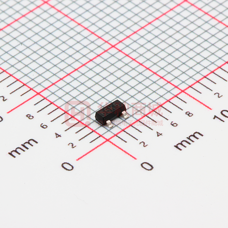

    输出类型:固定 输出极性:正 最大输入电压:6V 输出电压:1.8V 输出电流:150mA 电源纹波抑制比(PSRR):50dB@(1kHz)
SC6206B-65K5 数据手册
此文档权利由FM富满享有,您也可访问FM富满官方网站获取;立创商城 WWW.SZLCSC.COM,中国领先的现货元器件交易平台。 深圳市富满电子集团股份有限公司 SHEN ZHEN FINE MAD ELECTRONICS GROUP CO., LTD. 低压差电压稳压器 IC SC6206B (文件编号:S&CIC0772) 一、 概述 SC6206B 是高纹波抑制率、低功耗、低压差,具有过流和短路保护的 CMOS 降压型电压稳压器。具有很低的静 态偏置电流( 25uA Typ. ) ,它们能在输入、输出电压差极小的情况下有 250 mA 的输出电流,并且仍能保持良好的 调整率。由于输入输出间的电压差很小和静态偏置电流很小,这些器件特别适用于希望延长有用电池寿命的电池供电 类产品,如计算机、消费类产品和工业设备等。 二、          三、      特点 高精度输出电压:±2%,最大工作电压:6.0V; 输出电压:1.5 V~5.0V( 步长 0.1V) ; 极低的静态偏置电流 (Typ.=25 uA) ; 带载能力强:当 Vin=4.3V 且 V out=3.3V 时 Iout= 250mA ; 极低的输入输出电压差:0.2V at 90mA and 0.40 V at 150mA ; 输入稳定性好: Typ . 0.03 %/V ; 低的温度调整系数; 可以作为调整器和参考电压来使用; 封装形式:SOT23-3 用途     电池供电系统; 无绳电话设备; 无线控制系统; 便携 / 手掌式计算机; 便携式消费类设备; 四、 便携式仪器; 电子设备; 汽车电子设备; 电压基准源。 引脚分配 2 3 封装图 4 引脚号 VDD 5 符号 引脚描述 1 GND 接地引脚 2 Vout 电压输出端 3 VDD 电压输入端 1 GND 接地引脚 2 VDD 电压输入端 3 VOUT 电压输出端 SOT23 3 1 2 GND VOUT TO-92 第 1 页 共 5 页 此文档权利由FM富满享有,您也可访问FM富满官方网站获取;立创商城 WWW.SZLCSC.COM,中国领先的现货元器件交易平台。 深圳市富满电子集团股份有限公司 SHEN ZHEN FINE MAD ELECTRONICS GROUP CO., LTD. 低压差电压稳压器 IC SC6206B (文件编号:S&CIC0772) 五、 功能块框图 六、主要参数及工作特性 SC6206B-18(Vin=Vout+1V, Cin=Cout=1u, Ta=25℃除特别指定) 特性 符号 条件 最小值 典型值 最大值 单位 输出电压 Vout(E) (Note2) I OUT = 10 mA , V IN = Vout+1 V ×0.97 Vout (T) (Note 1) ×1.03 V 最大输出电流 Iout (max) V IN = Vout+1 V 150 mA 负载特性 △Vout V IN = Vout+1 V, 1mA ≤ I OUT ≤ 150mA 14 mV 压差 (Note 3) Vdif1 I OUT = 80 mA 18 mV Vdif2 I OUT = 10mA 38 mV 静态电流 Iss V IN = Vout+1 V 25 纹波抑制比 PSRR 短路电流 Ishort I OUT = 40 mA Vout+1 V ≤ V IN ≤ 6V Vin= [Vout+1] V +1Vp-pAC I OUT = 10 mA ,f=1kHz Vin=Vout(T)+1.5V Vout=Vss 过流保护电流 Ilimt 电源电压调整率 30 uA 0.03 %/V 50 dB 30 mA 300 mA SC6206B-28(Vin=Vout+1V, Cin=Cout=1u, Ta=25℃除特别指定) 特性 符号 条件 第 2 页 共 5 页 最小值 典型值 最大值 单位 此文档权利由FM富满享有,您也可访问FM富满官方网站获取;立创商城 WWW.SZLCSC.COM,中国领先的现货元器件交易平台。 深圳市富满电子集团股份有限公司 SHEN ZHEN FINE MAD ELECTRONICS GROUP CO., LTD. 低压差电压稳压器 IC SC6206B (文件编号:S&CIC0772) 输出电压 Vout(E) (Note2) I OUT = 10 mA , V IN = Vout+1 V 最大输出电流 Iout (max) V IN = Vout+1 V 250 mA 负载特性 △Vout V IN = Vout+1 V, 1mA ≤ I OUT ≤ 150mA 14 mV 压差 (Note 3) Vdif1 I OUT = 80 mA 18 mV Vdif2 I OUT = 10mA 38 mV 静态电流 Iss V IN = Vout+1 V 25 纹波抑制比 PSRR 短路电流 Ishort I OUT = 40 mA Vout+1 V ≤ V IN ≤ 6V Vin= [Vout+1] V +1Vp-pAC I OUT = 10 mA ,f=1kHz Vin=Vout(T)+1.5V Vout=Vss 过流保护电流 Ilimt 电源电压调整率 ×0.97 Vout (T) (Note 1) ×1.03 30 V uA 0.03 %/V 50 dB 30 mA 400 mA SC6206B-33(Vin=Vout+1V, Cin=Cout=1u, Ta=25℃除特别指定) 特性 符号 条件 最小值 典型值 最大值 单位 输出电压 Vout(E) (Note2) I OUT = 10 mA , V IN = Vout+1 V ×0.97 Vout (T) (Note 1) ×1.03 V 最大输出电流 Iout (max) V IN = Vout+1 V 250 mA 负载特性 △Vout V IN = Vout+1 V, 1mA ≤ I OUT ≤ 150mA 14 mV 压差 (Note 3) Vdif1 I OUT = 80 mA 18 mV Vdif2 I OUT = 10mA 38 mV 静态电流 Iss V IN = Vout+1 V 25 纹波抑制比 PSRR 短路电流 Ishort I OUT = 40 mA Vout+1 V ≤ V IN ≤ 6V Vin= [Vout+1] V +1Vp-pAC I OUT = 10 mA ,f=1kHz Vin=Vout(T)+1.5V Vout=Vss 过流保护电流 Ilimt 电源电压调整率 30 0.03 %/V 50 dB 30 mA 400 mA 注 : 1. V OUT (T) :规定的输出电压 2. V OUT (E) :有效输出电压 ( 即当 I OUT 保持一定数值, V IN = (V OUT (T)+1.0V) 时的输出电压 3. V dif: V IN1 – V OUT (E) ’ 第 3 页 共 5 页 uA 此文档权利由FM富满享有,您也可访问FM富满官方网站获取;立创商城 WWW.SZLCSC.COM,中国领先的现货元器件交易平台。 深圳市富满电子集团股份有限公司 SHEN ZHEN FINE MAD ELECTRONICS GROUP CO., LTD. 低压差电压稳压器 IC SC6206B (文件编号:S&CIC0772) V IN1 :逐渐减小输入电压,当输出电压降为 V OUT (E) 的 98% 时的输入电压。 V OUT (E) ’ = V OUT (E) ×98% 六、 极限参数 参数 符号 极限值 单位 Vin 脚电压 VIN 7.0 V Vout 脚电流 Iout 500 mA Vout 脚电压 Vout Vss-0.3 ~ Vout+0.3 V 允许最大功耗(SOT23-3) Pd 500 mW 工作温度 Topr -25 ~ +85 ℃ 存贮温度 Tstg -40 ~ +125 ℃ 七、 典型应用 八、 封装尺寸 第 4 页 共 5 页 此文档权利由FM富满享有,您也可访问FM富满官方网站获取;立创商城 WWW.SZLCSC.COM,中国领先的现货元器件交易平台。 深圳市富满电子集团股份有限公司 SHEN ZHEN FINE MAD ELECTRONICS GROUP CO., LTD. 低压差电压稳压器 IC SC6206B (文件编号:S&CIC0772) 第 5 页 共 5 页
