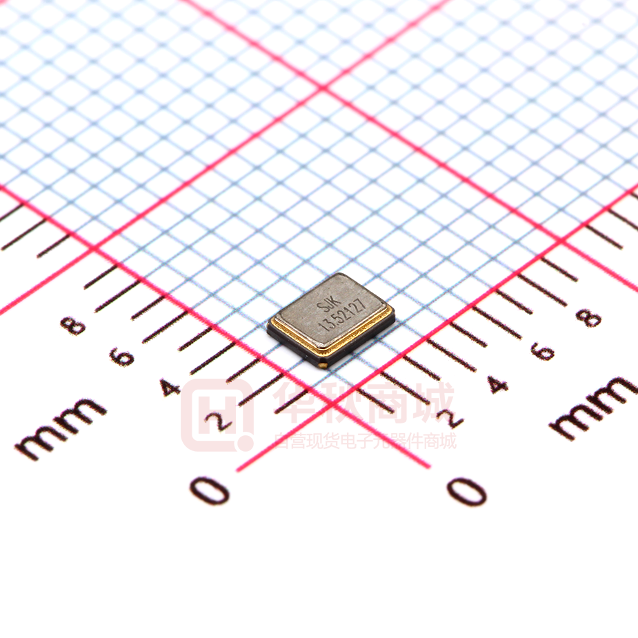

    无源晶振 80Ω 10pF ±10ppm 13.52127MHz -40℃~+85℃ SMD3225_4P
7U13521AE10UCG 数据手册
QUARTZ CRYSTAL UNIT SERIES 7U, SEAM SEALED CERAMIC3.2*2.5MM SURFACE MOUNT PACKAGE 深圳市晶科鑫实业有限公司 样品承认书 客户代码: 物料名称: 贴片晶振 规格型号: SMD3225 P N/ SJK: 7U13521E10UCG 环保属性: ■RoHS 版 A1 次: 湿敏等级: 13.52127 MHZ ■REACH ■HF □PAHS -40~85℃ □其它 2017-5-10 初版 一级 承 供 应 制定 10PF ±10PPM 商 认 签 承 认 审 核 章 ( 核 准 工 程 师 )公 司 承 认 审 核 批 准 贺丹斌 SJK 支持 盖章签署 FAE_EMAIL 日 日 期 期 批示: □接受 □有条件接受 备注: 电话:0755-88352810-837(Mr.huang) 传真:0755-88353718 http://www.q-crystal.com 公司地址: 深圳市龙岗区天安云谷产业园一期 3 栋 C 座 12 楼 1204~1206 室 1 /5 QUARTZ CRYSTAL UNIT SERIES 7U, SEAM SEALED CERAMIC3.2*2.5MM SURFACE MOUNT PACKAGE 1. FEATURE/产品特征 l l l l l Leadless type High precision characteristic covering up to high frequency range Designed for automatic mounting and reflow soldering Embossed taping specification The best choice of Bluetooth wireless communication sets, DSN, PDA and mobile phone 2. ELECTRICAL SPECIFICATIONS/产品技术指标 Output Frequency Range/ 中心频率 13.521270MHz Mode/振动模式 AT/Fundamental Frequency Tolerance/ ±10 ppm max (at 25°C) 频率稳定度 Load Capacitance(CL)/ 负载电容 10.0 PF Frequency Stability Over Operating Temperature Characteristics ±30ppm max 温度频率稳定度 Operating Temperature Range/ -40 °C to +85 °C 工作温度 Storage Temperature Range/ -40 °C to +125 °C 储存温度 Shunt Capacitance (C0)/静电容 3.0 PF Max Driver Level (Typical) /激励功率 10µW Equivalent Series Resistance(ESR)/ 等效电阻 Aging @25°C 1 st year (Max) / 年老化 80Ω Max ±3ppm/year 电话:0755-88352810-837(Mr.huang) 传真:0755-88353718 http://www.q-crystal.com 公司地址: 深圳市龙岗区天安云谷产业园一期 3 栋 C 座 12 楼 1204~1206 室 2 /5 QUARTZ CRYSTAL UNIT SERIES 7U, SEAM SEALED CERAMIC3.2*2.5MM SURFACE MOUNT PACKAGE 3. DIMENSION /产品规格尺寸(Units: mm) 4. MARKING/丝印 5. REFLOW CONDITION / 回流焊 电话:0755-88352810-837(Mr.huang) 传真:0755-88353718 http://www.q-crystal.com 公司地址: 深圳市龙岗区天安云谷产业园一期 3 栋 C 座 12 楼 1204~1206 室 3 /5 QUARTZ CRYSTAL UNIT SERIES 7U, SEAM SEALED CERAMIC3.2*2.5MM SURFACE MOUNT PACKAGE 6. STRUCTURE ILLUSTRATION/ 产品内部结构 NO COMPONENTS MATERIALS FINISH/SPECIFIC ATIONS 1 Lid Kovar (Fe/Co/Ni) - 2 Base(Package) Ceramic (AI2O3) + Kovar (Fe/Co/Ni)+Pad(Au) Alumina ceramics 3 Crystal blank SiO2 - 4 Conductive adhesive Ag Silicone resin 5 Electrode Noble Metal - 7. EQUIVALENT CIRCUIT 等效电路 AND OSCILLATION CIRCUIT 应用电路 电话:0755-88352810-837(Mr.huang) 传真:0755-88353718 http://www.q-crystal.com 公司地址: 深圳市龙岗区天安云谷产业园一期 3 栋 C 座 12 楼 1204~1206 室 4 /5 QUARTZ CRYSTAL UNIT SERIES 7U, SEAM SEALED CERAMIC3.2*2.5MM SURFACE MOUNT PACKAGE 8. RELIABILITY TEST SPECIFICATION /可靠性试验 序号 试验项目 试验条件 标准要求 1 跌落 从 55cm 位置高度,自由跌落在木板上,连续 3 次 试验前后,频率变化不超过± 5ppm,电阻变化不超过±15% 2 振动 振动频率:10~55Hz 全振幅:1.5mm 时间:每个方位三面(X、Y、Z)各振动 2 小时 试验前后,频率变化不超过± 5ppm,电阻变化不超过±15% 晶体放入试验箱中,高低温循环25次 低温为-40±3℃保持30分钟,高温85±2℃保持保持30分钟, 高、低温每3分钟变换一次 3 冷热冲击 4 气密性 试验前后,频率变化不超过± 5ppm,电阻变化不超过±15% 氦气气压标准:5±0.5Kg/cm2,氦气加压时间:120 分钟 漏率标准:≤1×10-9Pa.m3/s 波峰温度:260ºC±10ºC 时间:15±5 秒 试验前后,频率变化不超过± 5ppm,电阻变化不超过±15% 5 耐焊接热 6 沾锡试验 温度:260ºC±10ºC 浸泡时间:3±1 秒 7 高温高湿 温度:60ºC±2ºC 湿度:90%~95% 保持时间:240 个小时 1.试验前后,频率变化不超过 ± 5ppm, 电 阻 变 化 不 超 过 ± 15% 2. 制品表面不可生锈 8 高温试验 高温温度:85ºC±2ºC 时间:240 个小时 试验前后,频率变化不超过± 5ppm,电阻变化不超过±15% 9 低温试验 高温温度:-40ºC±2ºC 时间:240 个小时 试验前后,频率变化不超过± 5ppm,电阻变化不超过±15% 10 寿命测试 電壓 5V 温度:25℃ 时间:1000 小时 试验前后,频率变化不超过± 5ppm,电阻15% 引脚沾锡后覆盖面积达 90%以 上 备注: 电话:0755-88352810-837(Mr.huang) 传真:0755-88353718 http://www.q-crystal.com 公司地址: 深圳市龙岗区天安云谷产业园一期 3 栋 C 座 12 楼 1204~1206 室 5 /5
