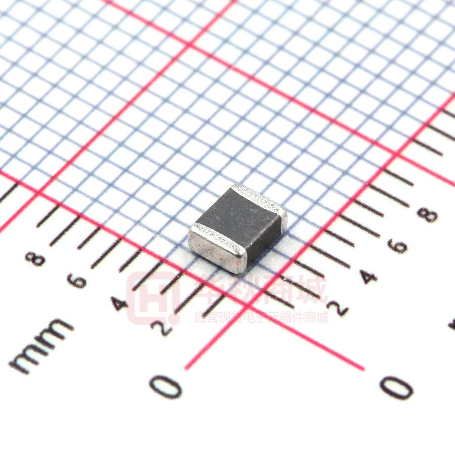

1 外形尺寸与内部结构 Dimension & Inner-configuration:
外形尺寸图:
内部结构图:
a.银层 Ag layer
b.镀层 Ni/Sn plating
c.内电极 Inner electrode
d.瓷体 Body
e.端电极 Terminal electrode
f.瓷体 ferrite or ceramic
序号 No.
部位 Component
材料 Material
1
瓷体Body
铁氧体电感:镍铜锌体系Ni-Cu-Zn
2
内电极Inner electrode
纯银Ag
3
端电极
Terminal electrode
银层 Ag layer
银Ag
Ni/Sn镀层Ni/Sn plating
镍层-锡层Ni-Sn
单位Unit:mm(inch)
型号 Size
L
W
T
a
322513
3.2±0.20(0.126±0.008)
2.5±0.20(0.098±0.008)
1.3±0.20(0.051±0.008)
0.5±0.3(0.020±0.012)
