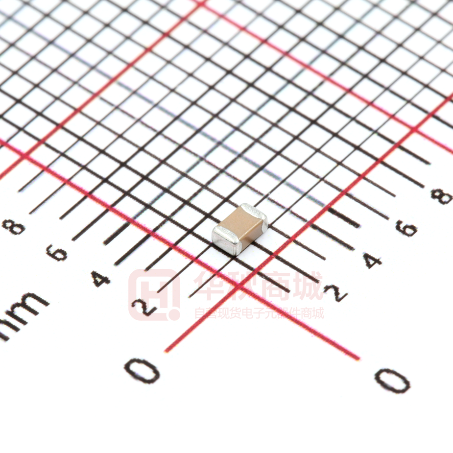

    贴片电容(MLCC) 0805 33nF ±5% 50V X7R
