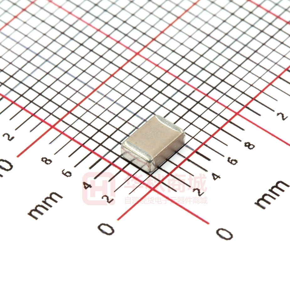

    贴片电容(MLCC) 1812 3.3nF ±10% 2KV X7R
