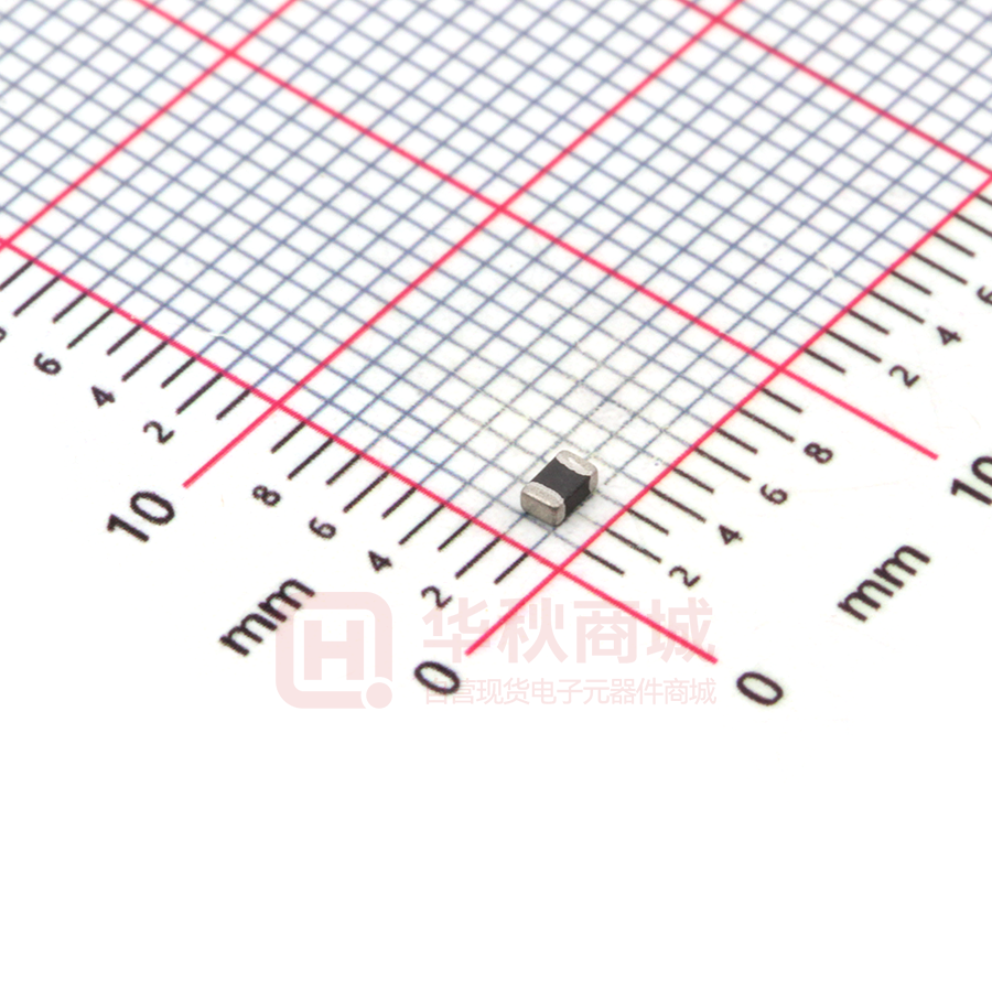

    贴片磁珠 0805 19Ω@100MHz 12~25Ω 900mA 100mΩ
