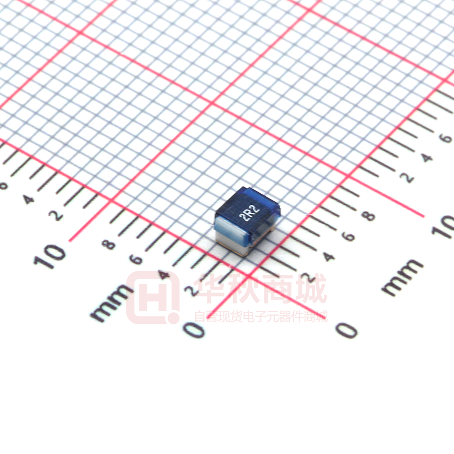

    信号/去耦电感 2.2 μH 310mA ±5% 2.41Ω 1210
FHW1210HC2R2JGT 数据手册
承 认 书 APPROVAL SHEET 客 户 名 称: / Customer 绕线型片式电感器 产 品 名 称: Wire Wound Chip inductor Part Name 产 品 规 格: FHW1210HC Series Specification 版 本 号: 21.01 Version No. 日 期: 2021-4-12 DATE 制造 客户 Manufacturer Customer 拟制 审核 确认 检验 审核 批准 Draft by Checked by Approve by Check by Checked by Approval by 林晓华 徐雪枫 区军沛 履 历 表 Resume 版本 Version No. 修 改 明 细 Modify Details 日期 Date 18.01 首次发行 Initial issue 2018-5-21 20.01 修改了存储期限. Modified the storage period. 2020-7-3 修改了可靠性试验项目抗弯强度试验方法,修改了温度循环为温度冲击及修改 了试验方法. Modified the reliability test item bending strength test method, modified the 21.01 temperature cycle to temperature impact and modified the test method. 删除了绝缘电阻试验项目,删除了温度特性试验项目. The insulation resistance test item and the temperature characteristic test item are deleted. Page 1 of 14 2021-4-12 序号 No 目 录 TABLE OF CONTENTS 1 外形尺寸与内部结构 Dimension & Inner-configuration 2 产品品名构成 Product Spec. Model 3 电性能参数表 Electrical Characteristics List 4 可靠性试验项目 Reliability Testing Items 5 产品包装 Packaging 6 推荐焊接条件 Recommend Soldering Conditions 7 清洗 Cleaning 8 存储要求 Storage Requirements 9 ODS(消耗臭氧层物质)的使用情况 Usage Of ODS 10 注意事项 Notes Page 2 of 14 1 外形尺寸与内部结构 Dimension & Inner-configuration: 序号 No. 1 部位 Component 材料 Material 陶瓷芯电感Ceramic Core:陶瓷体Al2O3 瓷/磁芯Core 分类 Type 2 电极Electrode 3 漆包线wire 铜Cu 4 包封层encapsulation layer 树脂UV Adhesive 5 标识Marking 油墨UV printing ink 陶瓷芯电感 Ceramic core 底层 Layout 0 钨或钼锰 W or Mo-Mn 中层 Layout 1 表层 Layout 2 镍 Ni 金或锡 Au or Sn 单位Unit:mm(inch) 型号 Size L (Max) W (Max) T (Max) A B C D E 3225(1210) 3.50(0.138) 2.90(0.114) 2.25(0.088) 2.10(0.083) 0.50(0.020) 2.54(0.100) 1.02(0.040) 1.78(0.070) 2 产品品名构成 Product Spec. Model FHW ① 1210 ② HC ③ 3N9 ④ K ⑤ G ⑥ T ⑦ ①绕线型片式电感器系列 Wire Wound Inductor Series; ②外形尺寸 Dimensions:1210; ③芯片类型 Material:HC 陶瓷芯 Ceramic core; ④标称电感量 Inductance:3N9=3.9nH、010=10nH、R10=100nH、1R0=1.0µH、100=10µH; ⑤标称电感值偏差 Tolerance:G---±2%;J---±5%;K---±10%; ⑥电极表面镀层材料 Terminal:G---金端头 Tin; ⑦包装类型 Packaging type:T---卷带盘装。 Page 3 of 14 3 电性能参数表 Electrical Characteristics List 精度 级别 accuracy grade 标称 感量 Inducta nce (nH) 感量测试 频率 Ls Test frequency (MHz) Q 值测试 频率 Test frequency (MHz) 直流 电阻 Rdc (Ω)max FHW1210HC3N9□GT K 3.9 100 30 300 0.05 500 6000 1000 FHW1210HC4N7□GT J,K 4.7 100 30 300 0.065 500 5800 1000 FHW1210HC8N2□GT K 8.2 100 30 300 0.07 500 5500 1000 FHW1210HC010□GT G,J,K 10 100 40 300 0.08 500 4000 1000 FHW1210HC012□GT G,J,K 12 100 40 300 0.08 500 3200 1000 FHW1210HC015□GT J,K 15 100 40 300 0.10 500 3200 1000 FHW1210HC018□GT G,J,K 18 100 50 300 0.10 500 2800 1000 FHW1210HC022□GT G,J,K 22 100 50 300 0.10 500 2000 1000 FHW1210HC027□GT G,J,K 27 100 50 300 0.11 500 1800 1000 FHW1210HC033□GT G,J,K 33 100 55 300 0.11 500 1800 1000 FHW1210HC039□GT G,J,K 39 100 55 300 0.12 500 1800 1000 FHW1210HC043□GT G,J,K 43 100 55 300 0.12 500 1500 1000 FHW1210HC047□GT G,J,K 47 100 55 300 0.13 500 1500 1000 FHW1210HC056□GT G,J,K 56 100 55 300 0.14 500 1450 1000 FHW1210HC068□GT G,J,K 68 100 55 300 0.15 500 1200 900 FHW1210HC082□GT G,J,K 82 100 55 300 0.20 500 1000 900 FHW1210HCR10□GT G,J,K 100 100 55 300 0.21 500 900 850 FHW1210HCR12□GT G,J,K 120 100 60 300 0.21 500 800 800 FHW1210HCR15□GT G,J,K 150 100 60 300 0.25 500 780 750 FHW1210HCR18□GT G,J,K 180 50 60 300 0.30 500 760 700 FHW1210HCR20□GT G,J,K 200 50 60 300 0.31 500 650 680 FHW1210HCR22□GT G,J,K 220 50 60 300 0.32 500 650 670 FHW1210HCR24□GT G,J,K 240 50 60 300 0.32 500 600 650 FHW1210HCR27□GT G,J,K 270 50 55 300 0.34 500 620 630 FHW1210HCR30□GT G,J,K 300 50 45 150 0.35 500 600 600 FHW1210HCR33□GT G,J,K 330 50 45 150 0.38 500 600 590 型号规格 Part NO. 客户料号 Customer P/N Q值 ( Min) Page 4 of 14 测试 自谐振 电压 频率 Test SRF voltag (MHz)min e(mV) 额定电流 Idc (mA)max 精度 级别 accuracy grade 标称 感量 Inducta nce (nH) 感量测试 频率 Ls Test frequency (MHz) Q 值测试 频率 Test frequency (MHz) 直流 电阻 Rdc (Ω)max FHW1210HCR37□GT G,J,K 370 50 45 150 0.50 500 550 550 FHW1210HCR39□GT G,J,K 390 50 45 150 0.58 500 510 530 FHW1210HCR43□GT G,J,K 430 50 45 150 0.65 500 500 500 FHW1210HCR47□GT G,J,K 470 50 45 150 0.80 500 500 490 FHW1210HCR56□GT G,J,K 560 35 45 150 1.10 500 420 460 FHW1210HCR60□GT G,J,K 600 35 45 150 1.20 500 420 450 FHW1210HCR62□GT G,J,K 620 35 45 150 1.20 500 420 430 FHW1210HCR68□GT G,J,K 680 35 45 150 1.20 500 400 430 FHW1210HCR75□GT G,J,K 750 35 45 150 1.70 500 380 400 FHW1210HCR82□GT G,J,K 820 35 45 150 1.82 500 370 400 FHW1210HCR88□GT G,J,K 880 35 45 150 1.85 500 360 350 FHW1210HCR91□GT G,J,K 910 35 45 150 1.85 500 360 350 FHW1210HC1R0□GT G,J,K 1000 35 45 150 1.85 500 340 320 FHW1210HC1R2□GT G,J,K 1200 35 35 150 1.87 500 220 300 FHW1210HC1R3□GT G,J,K 1300 35 35 150 1.90 500 280 300 FHW1210HC1R5□GT G,J,K 1500 7.9 30 50 1.95 500 160 310 FHW1210HC1R8□GT G,J,K 1800 7.9 30 50 2.25 500 160 310 FHW1210HC2R2□GT G,J,K 2200 7.9 30 50 2.41 500 110 310 FHW1210HC2R6□GT G,J,K 2600 7.9 25 25 2.50 500 100 300 FHW1210HC2R7□GT G,J,K 2700 7.9 25 25 2.85 500 100 300 FHW1210HC3R3□GT G,J,K 3300 7.9 20 25 3.12 500 85 300 FHW1210HC3R5□GT G,J,K 3500 7.9 20 25 3.20 500 82 300 FHW1210HC3R9□GT G,J,K 3900 7.9 20 25 3.60 500 80 290 FHW1210HC4R7□GT J,K 4700 7.9 16 25 4.00 500 60 280 FHW1210HC5R6□GT J,K 5600 7.9 20 7.9 5.00 500 60 250 FHW1210HC6R8□GT J,K 6800 7.9 20 7.9 8.00 500 55 230 FHW1210HC7R5□GT J,K 7500 7.9 20 7.9 8.50 500 50 200 型号规格 Part NO. 客户料号 Customer P/N Q值 ( Min) Page 5 of 14 测试 自谐振 电压 频率 Test SRF voltag (MHz)min e(mV) 额定电流 Idc (mA)max 精度 级别 accuracy grade 标称 感量 Inducta nce (nH) 感量测试 频率 Ls Test frequency (MHz) FHW1210HC8R2□GT J,K 8200 7.9 FHW1210HC8R6□GT J,K 8600 FHW1210HC100□GT J,K 10000 型号规格 Part NO. 客户料号 Customer P/N Q 值测试 频率 Test frequency (MHz) 直流 电阻 Rdc (Ω)max 20 7.9 8.60 500 50 170 7.9 20 7.9 9.00 500 40 160 7.9 22 7.9 6.80 500 20 200 Q值 ( Min) 测试 自谐振 电压 频率 Test SRF voltag (MHz)min e(mV) □表示标称感量精度级别 represents the nominal sensitivity accuracy level:G(±2%);J(±5%);K(±10%)。 Page 6 of 14 额定电流 Idc (mA)max 3 可靠性试验项目 Reliability Testing Items 序号 No. 项目 Items 要求 Requirements 试验方法及备注 Test Methods and Remarks ①、除非另有规定,所有试验和测量在下述条件进行。Unless otherwise specified, all tests and measurements shall be carried out in the following conditions. a)温度 Temperature:15℃~+35 ℃; b)相对湿度Relative humidity:25%~75%; 试验用标准条件 1 c)气压 pressure:86 kPa~106 kPa。 Test Standard ②、在上述条件下测定有异议发生场合,按下述条件进行。Under the above conditions, Conditions the conditions for the determination of dissension shall be conducted according to the following conditions. a)温度 Temperature: 20℃±1℃; b)相对湿度 Relative humidity:63%~67%; c)气压 pressure:86 kPa~106 kPa。 工作温度范围 2 Operating FHW-HC series:-40℃~+125℃ / Temperature Range ①外观无可见损伤痕迹; 3 可焊性 Solder ability 耐焊接热 4 Resistance to Soldering No visible mechanical damage. ②端电极表面焊锡覆盖率。 Vibration Dip pads in flux and dip in solder pot(96.5Sn/3.0Ag/0.5Cu)at FHW-HC series:≥90%; 5±1s. ① 外观无可见损伤痕迹; No visible mechanical damage. ② 感量变化不超过±5%; Inductance shall not change more than ±5%; ③Q 值变化不超过±10%。 Q shall not change more than±10%. No visible mechanical damage. 5 3.0%Ag/0.5%Cu)中浸置 5±1s。 Electrode surface solder coverage. ①外观无可见损伤痕迹; 振动 在 245±5℃熔融的焊锡(96.5%Sn/ ②感量变化不超过±5%; Inductance shall not change more than ±5%; ③ Q 值变化不超过±10%。 Q shall not change more than±10%. Page 7 of 14 245±5℃ for 在 260±5℃熔融的焊锡(96.5%Sn/ 3.0%Ag/0.5%Cu)中浸置 10±1s。 Dip pads in flux and dip in solder pot(96.5Sn/3.0Ag/0.5Cu)at 260±5℃ for 10±1s. 振幅 1.5mm,频率 10~55Hz,每个方向(X、Y、 Z)保持 2 小时。Inductors shall be subjected to vibration of 1.5mm amplitude frequency 10~55Hz (10Hz to 55Hz to 10Hz in a period of 1 minute) for 2h in each of three(X、Y、Z) axes. 序号 No. 项目 Items 要求 Requirements 试验方法及备注 Test Methods and Remarks 将产品焊在 PCB 板上,按下图、表所示方向及要 求施加作用力。Weld the product on the PCB board, and apply force as shown in the diagram, direction and requirement. 端电极强度 6 Adhesion of electrode ①试验后端电极无脱落; The end electrode did not fall off after the test. ②外观无可见损伤痕迹。 No visible mechanical damage. 尺寸规格 Size 施加力要求 1210HC Series  20N  Keep time: (10±1)s  Speed: 1.0 mm/s.  ①外观无可见损伤痕迹; 耐低温 7 Low temperature resistance No visible mechanical damage. ②感量变化不超过±5%; Inductance shall not change more than ±5%; ③Q 值变化不超过±10%。 FHW-HC 系列产品放置于温度-40±2℃的环境中 24 存放 1000 -0 h FHW-HC series shall be subjected to-40±2℃ 24 for 1000 -0 h Q shall not change more than±10%. ①外观无可见损伤痕迹; No visible mechanical damage. 耐高温 8 High temperature resistance ②感量变化不超过±5%; Inductance shall not change more than ±5%; ③Q 值变化不超过±10%。 FHW-HC 系列产品放置于温度+125±5℃的环境 24 中存放 1000 -0 h FHW-HC series shall be subjected to +125±5℃ 24 for1000 -0 h Q shall not change more than±10%. ①外观无可见损伤痕迹; No visible mechanical damage. 温度冲击 9 Temperature Shock ②感量变化不超过±5%; Inductance shall not change more than ±5%; FHW-HC 系列: +125℃ 30 分钟 ←→ -40℃ 30 分钟,循环 100 次; FHW-HC series : +125℃ 30minutes ←→ -40℃ 30minutes 100 Cycles. ③Q 值变化不超过±10%。 Q shall not change more than±10%. Page 8 of 14 序号 No. 项目 Items 要求 Requirements ①外观无可见损伤痕迹; 高温负载 High 10 temperature load No visible mechanical damage. ②感量变化不超过±5%; Inductance shall not change more than ±5%; ③Q 值变化不超过±10%。 试验方法及备注 Test Methods and Remarks FHW-HC 系列产品加额定电流在 125±2℃温度条 24 件下存放 1000 -0 h FHW-HC series shall be store at 125±2℃ for 24 1000 -0 h with rated current applied. Q shall not change more than±10%. ①外观无可见损伤痕迹; No visible mechanical damage. 恒定湿热 11 Static Humidity ②感量变化不超过±5%; Inductance shall not change more than ±5%; ③Q 值变化不超过±10%。 将电感器放置在于湿度 90%~95%,温度 60±2℃ 24 的环境中存放 1000 -0 h Inductors shall be subjected to 90%~95%RH. 24 at 60±2℃ for 1000 -0 h Q shall not change more than±10%. ①将电感器安装于试验基板上;在垂直方向施加 力(如下图所示)。Install the inductor on the test substrate; Apply force in the vertical direction (as shown below). ②该板应在(1±0.5) mm/s 的弯曲速率向下弯 曲(2±0.2)mm,保持时间(20±1)s。The epoxy plate should bend down to (2±0.2) mm at the bending rate of (1±0.5) mm/s,Keep time (20 抗弯强度 12 Bending strength ±1) sec. 外观无可见损伤痕迹; No visible mechanical damage. Page 9 of 14 序号 No. 项目 Items 耐溶剂性 13 Solvent Resistance 要求 Requirements ①外观无可见损伤痕迹; No visible mechanical damage. ②感量变化不超过±5%; Inductance shall not change more than ±5%; ③Q 值变化不超过±10%。 试验方法及备注 Test Methods and Remarks 将元件浸泡在 23±5℃的异丙醇溶液中,保持 5±0.5 分钟。 Soak in the element 23±5℃ in isopropyl alcohol solution, keep 5±0.5 min. Q shall not change more than±10%. 注:以上要求测试电性能的项目,在室温下放置至少 2 h 后在 48 h 内进行测试。 Note:When there are questions concerning, test within 48 h after placing at room temperature for at least 2 h. 5 产品包装 Packaging 1)编带图 Taping drawings 2)卷盘尺寸 Reel dimensions (Unit: mm) Part NO. ΦA typ. ΦB typ. ΦC typ. D typ. 1210 178 60 13 8.4 3)导带及空格部分 Leader and blank portion Page 10 of 14 4)编带尺寸 Taping dimensions (Unit: mm)  塑料胶带 Embossed tape Part NO. W E F D0 D1 P0 P1 P2 P0×10 t A0 B0 K0 1210 8.00 1.75 3.50 1.55 0.65 4 4 2 40 0.23 2.96 3.60 2.40 5)剥离力检验 Peeling off force ①盖带的剥离力要求 Peeling required 1210 series :20g~80g ②测试条件 Test condition 盖带剥离速度:300mm/min±10% Speed of peeling off : 300mm/min±10% 盖带剥离角度:165°~180° Angle of peeling off: 165°~180° 6)包装数量(单位:粒)Packaging number (Unit: Pcs ) 类型 Size 1210 每卷数量 Per Reel 2000 每盒数量 Per Box 每箱数量 Per Case 3 卷盒 6000 5 卷盒 10000 1.5 盒箱 30000 2 盒箱 40000 3 盒箱 60000 4 盒箱 80000 6 盒箱 120000 Page 11 of 14 7) 标签粘贴位置 Label stick station 卷盘标签 Reel label 纸盒标签 Carton label 纸盒标签 Carton label 外箱标签 Outer box label 6 推荐焊接条件 Recommend Soldering Conditions 1) 焊接条件 Soldering Conditions 本产品使用回流焊接法。 Reflow soldering is applied to this product. ① 焊剂要求 Flux, Solder  使用松香基助焊剂,禁止使用卤化物含量超过 0.2(wt)%的强酸性助焊剂。 Don’t use highly acidic flux with halide content exceeding 0.2(wt)%(chlorine conversion value).  使用无铅焊料(96.5Sn /3.0Ag/0.5Cu)。 Using lead-free solder (96.5Sn /3.0Ag/0.5Cu)。 ② 焊接要求 Soldering conditions  预热时,产品表温与焊料温度的温差最大不允许超出 150℃,焊接完冷却时,产品表温与溶剂温度 之间的温差最大不超过 100℃。预热不足有可能引发产品表面裂纹,从而导致产品品质下降。 Pre-heating should be in such a way that the temperature difference between solder and ferrite surface is limited to 150℃ max. Also cooling into solvent after soldering should be in such way that the temperature difference is limited to 100℃ max. Un-enough pre-heating may cause cracks on the ferrite, resulting in the deterioration of product quality.  产品要在以下画出的曲线允许的范围内进行焊接。其它焊接条件可能引起产品电极的腐蚀。当焊接 重复时,允许的时间为第一次做的累计时间。 Products should be soldered within the following allowable range indicated by the slanted line. The excessive soldering conditions may cause the corrosion of the electrode. When soldering is repeated, allowable time is the accumulated time. 2) 回流焊曲线 Reflow soldering profile Page 12 of 14 3) 手工焊接 Iron soldering 烙铁温度:350℃ (Max) 功率:最大为 30W 烙铁停留时间:

封装信息:文档提供了外形尺寸与内部结构的信息,包括尺寸、材料等。例如,型号3225(1210)的尺寸为L 3.50(0.138)mm、W 2.90(0.114)mm、T 2.25(0.088)mm。
