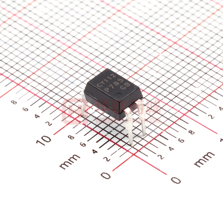

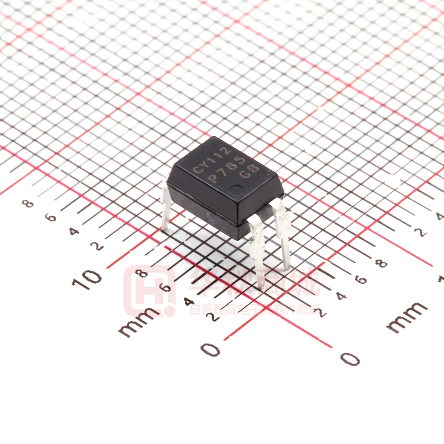

    单向光耦 Viso=5000Vrms VF(typ)=1.3V IF=50mA CTR=130~600% DIP4
CYTLP785(GB) 数据手册
卓 睿 CYTLP785 CHEUK YUI 概述 CYTLP785是可控制的光电藕合器件,电路之间的信号传输,使之前端与负载完全隔离,目的在于增加安全性, 减小电路干扰,减化电路设计。四引脚封装,三种形式(DIP、DIP-M、SMD) 特性    电流转换比 (CTR)范围: 50~600% (IF =5mA ,VCE =5V) 输入-输出隔离电压 (Viso=5000 Vrms) 集电极-发射极击穿电压 BVCEO≥80V Applications     开关电源,智能电表 工业控制,测量仪器 办公设备,比如复印机 家用电器,比如空调、风扇、热水器等 结构原理图和封装 1 4 2 3 Absolute Maximum Ratings (Ta=25C) 参数 符号 额定值 单位 正向电流 IF 50 mA 反向电压 VR 6 V 功耗 P 70 mW 结温 Tj 125 °C 集电极功耗 PC 150 mW 集电极电流 IC 50 mA 集电极-发射极电压 VCEO 80 V 发射极-集电极电压 VECO 7 V 结温 Tj 125 °C 总功耗 Ptot 200 mW 隔离电压 Viso 5000 Vrms 工作温度 Topr -55~+110 °C 储存温度 Tstg -55~+125 °C 焊接温度 Tsol 260 °C 输入 输出 1 2017-05-03 卓 睿 CYTLP785 CHEUK YUI 光电特性 (Ta=25C) Parameter Symbol Condition Min. Typ. Max. Unit 正向电压 VF1 IF=10mA 1.0 - 1.3 V 正向电压 VF2 IF=20mA 1.1 - 1.4 V 反向电流 IR VR=5V - - 10 µA 终端电容 Ct V=0, f=1kHz - 30 250 pF ICEO VCE=50V - - 100 nA 集电极-发射极击穿电压 BVCEO IC=0.1mA, IF=0 80 - - V 发射极-集电极击穿电压 BVECO IE=10µA, IF=0 7 - - V CTR IF=5mA, VCE=5V 130 - 600 % VCE(sat) IF=2mA, IC=5mA - 0.25 0.8 V RISO DC500V, 40~60%R.H. 1x1012 - - Ω 隔离电容 Cf V=0, f=1MHz - 0.6 1.0 pF 截止频率 Fc VCE=5V, IC=2mA, RL=100Ω, -3dB - 80 - kHz 上升时间 Tr - 2 - µs 下降时间 Tf - 3 - µs 开启时间 Ton - 3 - µs 关断时间 Toff - 3 - µs 开启时间 Ton - 2 - µs - 15 - µs - 25 - µs 输入 集电极暗电流 输出 电流转换比 隔离电阻 传输特性 开关时间 集电极-发射极饱和压降 存储时间 Ts 关断时间 Toff VCE=10V, IC=2mA, RL=100Ω RL = 1.9 kΩ VCC = 5 V, IF = 16 mA * CTR=IC/IF x 100% CTR 分级表 电流转换率(%)(IC/IF) 型号 分级标准 CYTLP785 None Rank Y Rank GR Rank BL Rank GB RankYH Rank GRL Rank GRH Rank BLL IF = 5mA, VCE = 5V, Ta = 25°C Min Max 50 50 100 200 100 75 100 150 200 600 150 300 600 600 150 200 300 400 2 标志分类 2017-05-03 卓 睿 CYTLP785 CHEUK YUI 图.2 电流转换比 vs. 正向电流曲线图 图.1 测试电路 VCC INPUT RL RD OUTPUT 10% 电流转换比 CTR (%) INPUT OUTPUT 90% t on Test C ircu it f or Re spo ns e Tim e t off tr tf VCC RD RL OUTPUT Test Circuit for Frequenc y Response 500 450 400 350 300 250 200 150 100 50 0 0.1 1 10 正向电流 IF (mA) 图.3 正向电流 vs. 正向电压曲线图 图.4 集电极电流 vs. 集-发电压曲线图 30 100 集电极电流 IC (mA) 正向电流 IF(mA) 25 10 O 75 C 1 O 25 C O -25 C IF=5mA 20 15 10 5 0 0.1 IF=10mA IF=2mA IF=1mA IF=0.5m 0 1 2 3 4 5 6 7 8 9 10 0.60.800000003 1.000000006 1.200000009 1.400000012 1.600000015 集电极-发射极 电压 VCE (V) 正向电压 VF (V) 3 2017-05-03 卓 睿 CYTLP785 CHEUK YUI 500 450 400 350 300 250 200 150 100 50 0 图.6 饱和压降 vs. 环境温度曲线图 0.14 VCE=5V, IF=5mA 0.12 VCE=0.8V, IF=2mA -25 0 0.1 饱和压价 VCE(sat) (V) 相对电流转换比 (%) 图.5 相对电流转换比 vs.环境温度曲线图 25 50 75 0.08 0.06 0.04 0.02 0 100 -25 0 环境温度 Ta(C) 25 50 75 100 环境温度 Ta(C) 图.7 集电极暗电流 vs.环境温度曲线图 图.8 响应时间 vs. 负载电阻曲线图 1000 响应时间 (µs) 集电极暗电流 ICEO (nA) 10000 100 10 Toff 1 -25 0 25 50 75 100 环境温度 Ta(C) 负载电阻 RL (k) 图.10 饱和压降 vs. 正向电压曲线图 图.9 频率响应曲线图 6 VCE=2V IC=2mA Ta=25oC 5 饱和压降 VCE(sat) (V) 电压增益 Av (dB) -2 100 -12 RL=10k 1k IC=0.5mA 1mA 3mA 5mA 7mA 4 3 2 1 0 0 -22 0.5 5 频率 f (kHz) 50 2 4 6 8 10 12 14 16 正向电压 IF (mA) 500 4 2017-05-03 卓 睿 CYTLP785 CHEUK YUI 外形尺寸 Unit: mm (inch) 7.62±0.25 7.62±0.3 (.3) 6.4±0.25 6.5±0.5 (.256) 0.26 (.010) 7.85~8.80 7.62~9.98 (.30)~(.39) 4-pin DIP 7.62±0.25 7.62 ±0.3 (.3) 6.9±0.5 (.272) 2.3±0.5 (.09) 0.26 (.010) 10.16±0.5 (.4) 4-pin DIP (M Type) 4.58±0.25 4.6±0.5 7.62±0.3 7.62±0.25 (.3) (.181) 3.65±0.25 3.5±0.5 (.138) 1.2±0.1 (.047) 0.35+0.25 -0.30 (.014) 1.0±0.25 (.039) 0.26 (.010) 10.16±0.3 (.4) 2.54±0.25 (.1) 4-pin SMD 5 2017-05-03 卓 睿 CYTLP785 CHEUK YUI 回流焊温度曲线图 20Sec Ramp- up TP 260℃ Temperat ure (℃ ) TL 217℃ Tsmax 200℃ Ramp-down 60~ 100Sec Tsmin 150℃ tL (Soldering) 25℃ Time(Sec) 60~ 120 sec t s (Preheat ) 6 2017-05-03 卓 睿 CYTLP785 CHEUK YUI 包装 ■ 汇总表 封装形 包装方式 式 卷盘 SMD-4 (ϕ330m 蓝 盘) 管装 DIP-4 (500*12*11mm) 管装 DIP-4 (M) (500*13*11mm) 盘/管 盒数 箱数 静电袋 盒规格 箱规格 数量 量 量 2 千只/ 2 盘/ 10 盒 / 380*380mm 340*60*340mm 620*360*365 mm 盘 盒 箱 100 只 / 管 100 只 / 管 60 管/ 盒 60 管/ 盒 6 盒 / NA 箱 6 盒 / NA 箱 备注 首尾端空至少 200mm min. 525*128*56mm 535*275*300 mm 525*136*58mm 535*295*310 mm ■ DIP-4 条管包装 1) 每箱数量:36000 只 2) 内包装: i. 每条管 100 只,采用防静电条管,条管上有商标、防静电标志。 ii. 每盒 60 条管 3) 示意图: stic ky tape sticky tape 5 27 sticky tape 30 0 c art on 535 packing plastic tube in box 7 2017-05-03 卓 睿 CYTLP785 CHEUK YUI ■ SMD-4 编带包装 1) 每卷数量:2000 只. 每箱数量:40000 只. 2) 内包装:每卷盘 2000 只. 3) 示意图: P0 T K0 D0 E P2 A B0 W F A-A P1 D1 A PIN#1 Location +5.0 -5.0 +5.0 -5.0 A0 W 8 ±0.2 2017-05-03 卓 睿 CYTLP785 CHEUK YUI 卓睿研发有限公司 地址: 邮政编码: 电话 Tel: 传真 Fax: 电邮 Email: 卓睿研发有限公司保留在任何时候修改此规格的权利,以改善设计性能和提供更好的产品,恕不另行通 知。客户下定单之前请确认手头的资料是最新版本。客户需确认此芯片确实符合自己的需要且能满足自 己的要求。卓睿研发有限公司不对由使用本产品而衍生的知识产权或者其它法律问题负责。使用此IC时 请采取措施防止静电损坏。 9 2017-05-03
