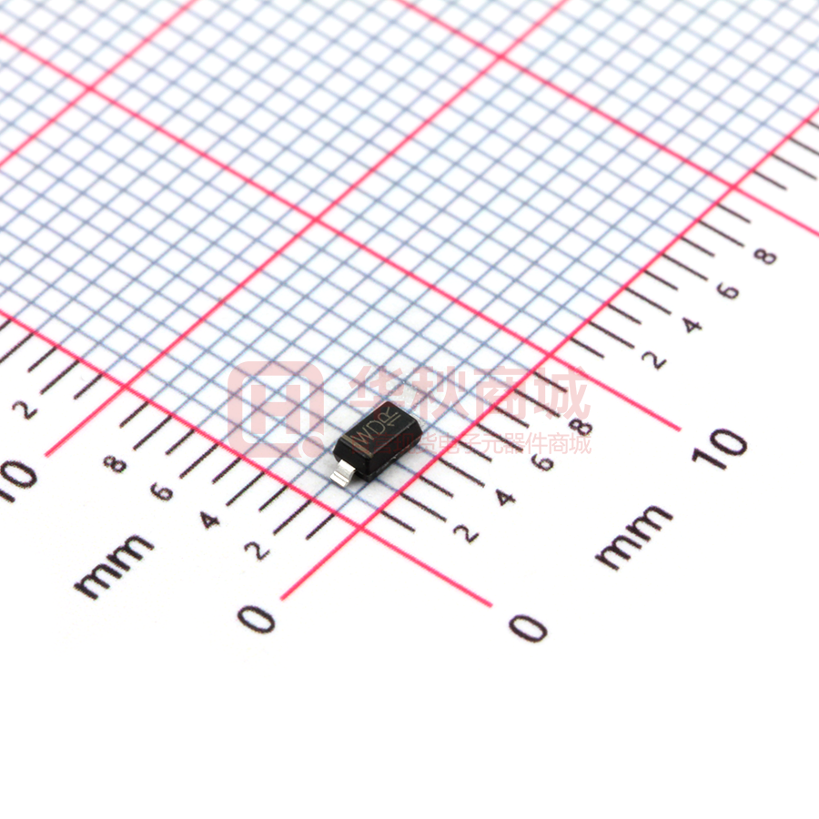

BZT52C8V2
BZT52C8V2
    SK(時科)
    SOD-123
    二极管配置:独立式 稳压值(标称值):8.2V 稳压值(范围):7.7V~8.7V 精度:±5% 功率:500mW 反向电流(Ir):500nA@5V 阻抗(Zzt):30Ω
