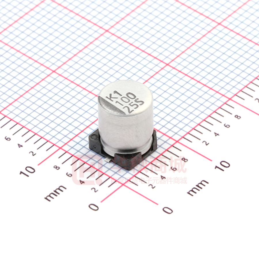

    贴片铝电解电容 SMD,D6.3xL7.7mm 100µF ±20% 25V 1000Hrs@105℃

物料型号:VES系列
器件简介:VES系列是小型贴片型铝电解电容器,具有4φ至6.3φ、105℃、1,000小时寿命保证,适用于高密度PCB设计,符合RoHS指令。
引脚分配:文档中未明确指出引脚分配,但通常贴片型电容器的引脚分配为两端引出,一端为正极,另一端为负极。
参数特性: - 工作温度范围:-55°C至+105°C - 额定静电容量容许误差值:±20%(在120Hz, 20°C条件下) - 漏电流(20°C):不超过0.01CV或3μA中的较大值(2分钟后) - 损失角正切值(120Hz, 20°C):根据额定电压不同,值在0.12至0.30之间 - 耐久性:保证1,000小时寿命 - 高温无负荷特性:在105°C环境中1,000小时后,电容器应满足特定要求
功能详解:VES系列电容器适用于需要高可靠性和长寿命的应用场景,如电源电路、电源模块等。
应用信息:适用于表面黏着的高密度PCB设计。
封装信息:提供多种尺寸,如4x5.3、5x5.3、6.3x5.3等,以适应不同的应用需求。
产品编码说明:提供了详细的产品编码规则,包括系列名、额定静电容量、容许误差值、额定电压、包装型式、端子型式、制品尺寸以及引线与铝壳镀膜材质等信息。
