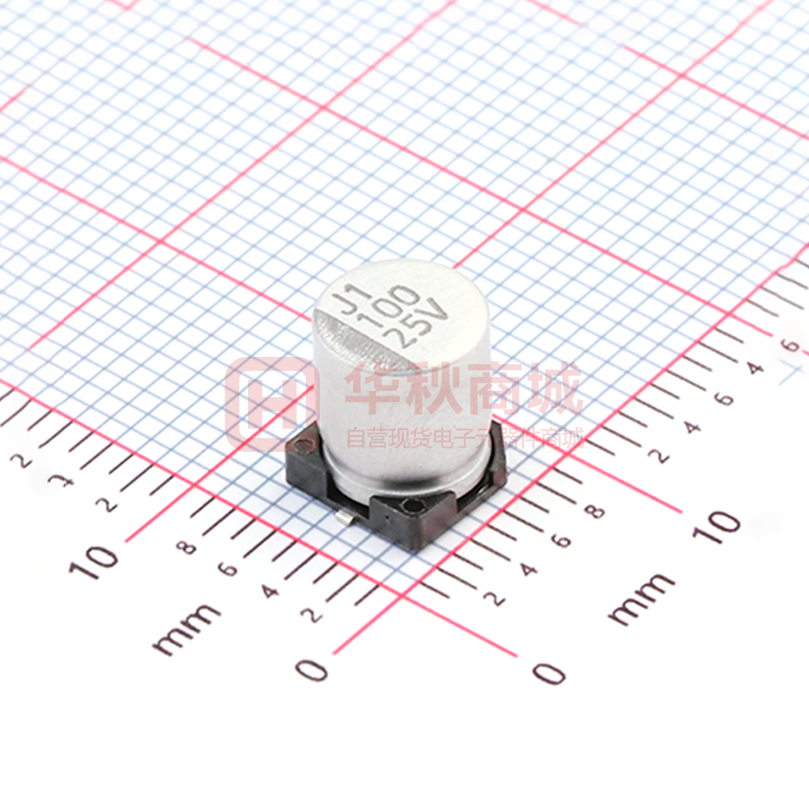

    SMD,D6.3xL7.7mm
    贴片铝电解电容 SMD,D6.3xL7.7mm 100µF ±20% 25V 2000Hrs@85℃
VE-101M1ETR-0607 数据手册
VE 片型铝电 铝电解 贴片型 铝电 解电容器 VE 系列 特长/用途 ‧3φ ~ 18φ、85℃、2,000小时寿命保证 ‧贴片型大额定静电容量电容器 ‧适用表面黏着之高密度PCB设计 ‧符合RoHS指令 标示颜色:黑色 规格表 项 目 工作温度范围 额定静电容量容许误差值 性 能 -40℃ ~ +85℃ ± 20% 额定电压 测试时间 制品尺寸 阻抗比 高温无负荷特性 纹波电流与频率补正系数 160 ~ 450V 5 分钟后 12.5 ~ 18φ 4 6.3 10 16 25 35 50 63 100 160 ~ 250 400 ~ 450 0.28 0.24 0.20 0.14 0.12 0.10 0.10 0.10 0.42 0.38 0.34 0.30 0.26 0.22 0.18 0.14 0.10 0.20 0.25 当额定静电容量大于 1,000 微法拉时,每增加 1,000 微法拉需加 0.02。 阻抗比不可大于下表所列数值 额定电压 4.0 6.3 10 16 25 35 50 63 100 160 ~ 250 400 ~ 450 Z(-25℃) φD<12.5 7 4 4 3 2 2 2 2 2 /Z(+20℃) φD≧12.5 5 5 4 2 2 2 2 2 3 6 Z(-40℃) φD<12.5 15 8 5 4 3 3 3 3 3 /Z(+20℃) φD≧12.5 14 12 10 5 4 3 3 3 6 10 贴片型 额定电压 3 ~ 10φ 12.5 ~ 18φ 温度特性(120Hz) 耐久性 6.3 ~ 100V 2 分钟后 3 ~ 10φ 12.5 ~ 18φ I = 0.01CV 或 3µA I = 0.03CV 或 4µA 漏电流 I = 0.04CV +100µA 中的任一个较大值以下 中的任一个较大值以下 I = 漏电流(µA/微安)、C = 额定静电容量(µF/微法拉)、V = 额定直流工作电压(V/伏特) 漏电流(20℃) 损失角正切值(120Hz, 20℃) (120Hz, 20℃) 保证寿命时间 2,000 小时 静电容量变化率 ≦初始值的± 20%(4V: ± 30%) 损失角正切值 ≦初始规格值的 200%(4V:
VE-101M1ETR-0607
1. 物料型号:VE系列 2. 器件简介:贴片型大额定静电容量电容器,适用于高密度PCB设计,符合RoHS指令。 3. 引脚分配:文档中未明确提供引脚分配信息。 4. 参数特性: - 工作温度范围:-40℃ ~ +85℃ - 额定静电容量容许误差值:±20% - 漏电流(20℃):根据额定电压和测试时间不同,漏电流值不同。 - 损失角正切值(120Hz, 20℃):根据额定电压不同,值不同。 - 耐久性:保证寿命时间2,000小时,静电容量变化率、损失角正切值和漏电流有具体要求。 5. 功能详解:文档提供了详细的电气特性表,包括漏电流、损失角正切值、耐久性测试和高温无负荷特性等。 6. 应用信息:适用于表面黏着之高密度PCB设计。 7. 封装信息:提供了详细的尺寸图和尺寸表,包括直径、长度、A、B、C、W等尺寸信息,以及不同尺寸对应的图号。
