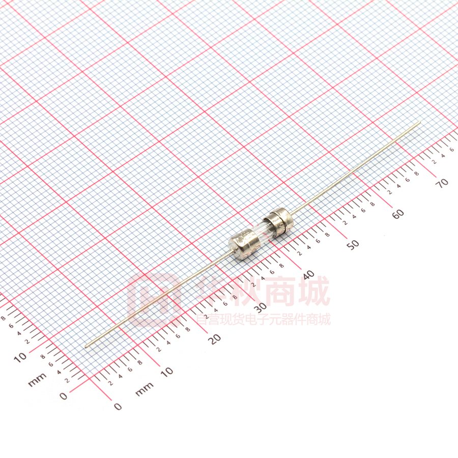

    一次性保险丝(熔断) FUSE_D4X11MM_TM 250V 6.3A
3F.6300222000R1N 数据手册
产品规格书 1.适用范围 本保险丝适用于保护家用电器,电子仪器,电源供应器、显示器等。 2. 型号定义解释 3F:快断系列产品 3T:慢断系列产品 3.相关标准 3F/3T 系列相关标准是: GB9364 IEC127 通过认证: CQC V E PS E JET No.40019636/14 No.CQC06012017055/6768 No.E310087 JET5173-31007-1001 4.原材料 部 件 材 料 备 注 铜 帽 镀镍黄铜 玻璃管 透明的玻璃管 仅玻璃管系列产品有 陶瓷管 陶瓷 仅陶瓷管系列产品有 带 线 镀锡铜线 仅带脚系列产品有 熔丝 合金 5.尺寸与结构 5.1 尺寸 5.2 玻璃管和陶瓷管 管体本体无破裂、缺损等现象,玻璃管产品须透明易辨其内部的可熔体。 5. 3 铜帽 铜帽应焊接牢固,以保证在未损坏熔断体时,铜帽不能被卸脱。铜帽表面镀 层应结实,端帽两端均可承受大小至少为 5N、保持 1min 的轴向拉力。 改定日期 08.9.1 制定日期 05.7.12 页次 Page 1 of 3 5.4 焊点 焊接铜帽端时,残留的助焊剂及焊锡等异物不应超出铜帽口和沾附在保险管 外表面。 5.5 引脚 保险管引脚应铆接牢固,作如下测试时,保险管引脚不应有松动或损坏: 1) 拉力测试:固定保险管本体,对引脚施加 10N 的轴向拉力 1min。 2) 推力测试:固定保险管本体,对引脚施加 2N 的轴向推力 1min。 3) 弯折测试:距离铜帽约 2mm 的地方将引脚弯折 90°一次,并且施加 5N 的拉力。 6.机械特性 保险丝应能承受下列三项试验: 6.1 扭力试验:固定保险丝的一端铜帽,然后在另一端铜帽上顺时针和逆时针方 向上顺序施加 50g.cm 力矩,两端铜帽不应松动,管体也不应破碎。 6.2 拉力试验:固定保险丝的一端铜帽,然后在另一端铜帽上,沿水平轴方向施 加 5N 的拉力 1min,两端铜帽不应松动且管体不应破碎。 6.3 管子强度试验:两端铜帽固定好后,在管体的中心位置施加 10N 的压力,管 体不应破碎。 7.电气特性 7.1 测试条件 测试条件都应在下列大气条件下进行: --温度 15℃~35℃; --相对湿度:45%~75%; --大气压力:8.6x104 Pa~1.06x105 7.2 时间/电流特性 电流 150% 210% 3F 系列 >1h <30min 3T 系列 >1h <120s 275% 型号类别 ≥10ms ≤3s ≥400ms ≤10s 7.3 分断能力 1)电源:AC 250V 35A 或 10In(注:In 代表额定电流)取最大。 2)分断能力要求:保险丝分断电路后,不应出现管体破裂(注:管体可出 现裂纹但不应脱离保险管)、铜帽飞脱或穿孔、标记难以辨认等现象, 且 30 秒内电路无持续拉弧。 改定日期 08.9.1 制定日期 05.7.12 页次 Page 2 of 3 7.4 时间电流特性曲线图 T Characteristics Curves 3T I-T Characteristics Curves 时间(秒) TIME(S) 时间(秒) TIME(S) 250mA 315mA 400mA 500mA 630mA 800mA 1A 1.25A 1.6A 2A 2.5A 3.15A 4A 5A 6.3A 250mA 315mA 400mA 500mA 630mA 800mA 1A 1.25A 1.6A 2A 2.5A 3.15A 4A 5A 6.3A 3F 电流(A) CURRENT(A) 电流(A) CURRENT(A) 8.产品标志 8.1 保险丝上的标志应易于看清。 8.2 每个保险丝标记应包含下列内容: 1)额定电流; 2)额定电压; 3)型号名称:3F 或 3T CQC 4)安全认证标志 V E 5)厂标 9.包装(200PCS/包、2000PCS/盒、20000PCS/箱) 改定日期 08.9.1 制定日期 05.7.12 页次 Page 3 of 3
