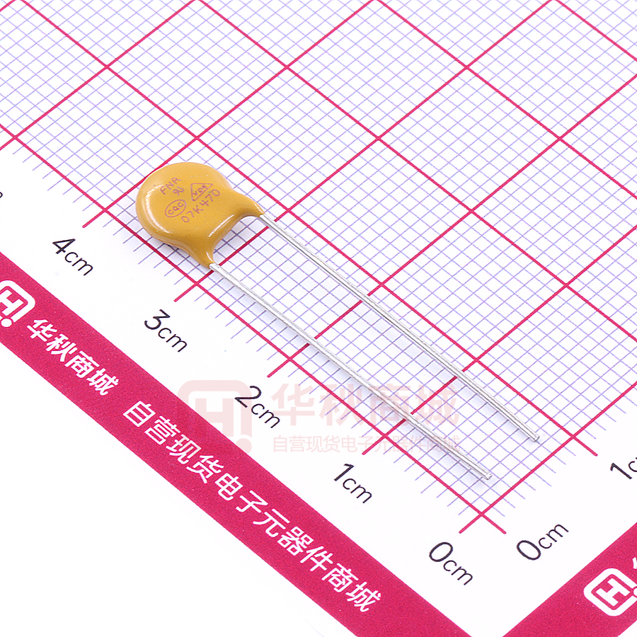

    压敏电阻 VAR_D9X6MM_TM 47V 125A

1. 物料型号:文档中提供了多种压敏电阻器的型号,例如FNR-05K180B、FNR-07K180B等,这些型号代表了不同电压范围和特性的产品。
2. 器件简介:压敏电阻器是一种保护元件,具有电压范围宽、反应速度快、非线性指数大、无极性、通流量大、无续流、寿命长等特点。
3. 引脚分配:文档中提到了不同尺寸的压敏电阻器的引脚直径和引脚间距,例如直径05的压敏电阻器引脚直径为0.6mm,引脚间距为5.0mm。
4. 参数特性:包括压敏电压、最大限制电压、能量耐量、最大通流容量等,这些参数对于选择合适的压敏电阻器至关重要。
5. 功能详解:文档详细解释了压敏电阻器的工作原理和应用场景,如过压保护、防雷保护等。
6. 应用信息:压敏电阻器广泛应用于IC、二极管、可控硅元件、民用、军用、工业电器、通讯、计测控制装置的保护。
7. 封装信息:提供了通用型和防雷型压敏电阻器的结构尺寸,如直径、电压范围、椭圆片直径、引脚直径、引脚间距、椭圆片高度和厚度等。
8. 测试条件:包括使用环境温度、保存温度、压敏电压、最大限制电压、能量耐量和最大通流容量的测试条件。
9. 压敏电阻器选用方法:提供了压敏电压和通流量的选取公式和建议,帮助用户根据实际电路需求选择合适的压敏电阻器。
10. 产品系列一览表:列出了多种型号的压敏电阻器的详细参数,如压敏电压、最大允许使用电压、最大限制电压、最大通流容量、最大能量耐量、功率、最大静态电容量等。
